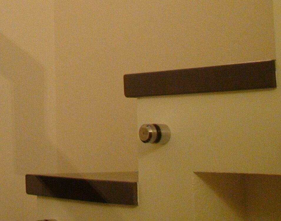

Нет, все хорошо, только нужно было не просто дуб на бетон ложить, а как бы утапливать бетон в дуб, чтоб с торца не видно было границы. Т. к. дерево "живет" - граница проявляется... То бишь трещина образуется. Можно было б подшпатлевывать, да стеклянные ограждения скреплены единым перилом на все 3 этажа - тоже смотрите, может так не надо было. Ща бы снял одно стекло, ликвидировал зазор и не писал бы тут ничего)))
...деревянные ступеньки на бетонной лестнице так как я
Уважаемый TVA, а можно фото Вашей лестницы в студию? :rolleyes:
Просто мне скоро предстоит лестницу делать, как раз бетон собираюсь облицовывать деревом. С перилами еще не определились. Хотелось бы и на Вашу глянуть.
Чтоб не превращать эту ветку в раздел по лестнице, привожу чисто к моему коментарию фото, а развернутые фотки где-то есть на форуме - я обсуждал там отделку лестницы.
