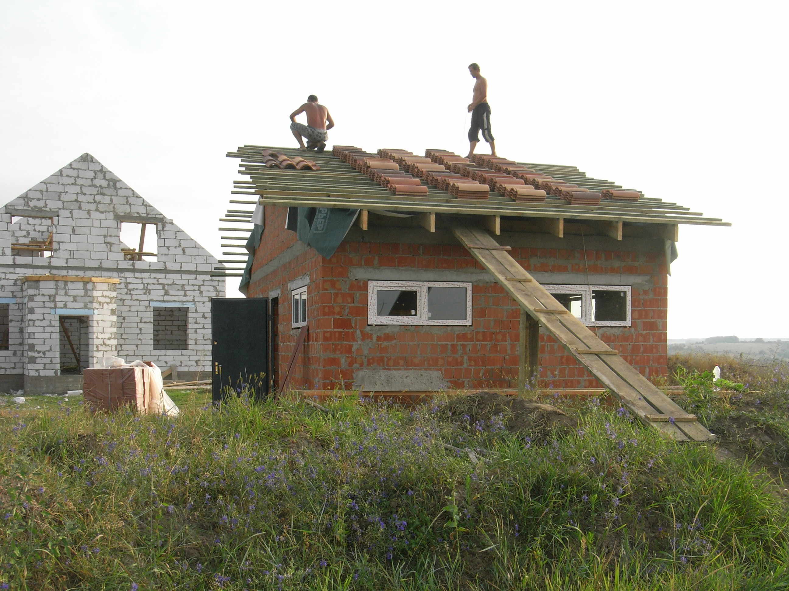

Касательно строительства. Мои соседи (без детей) еще зимой продали квартиру в Киеве и купили участок. В качестве Подрядчика наняли человека, который занимается строительством (Прораб с несколькими бригадами). Было обещано подключение электричества и дом под ключ. Весной оформили все необходимые документы и начали стройку. Только дом. 100м2 из газобетона в 1 этаж.
Стройка идёт не спеша, соседи появляются на участке не чаще, чем в выходные дни.
Результат.
Залит фундамент. Выведены стены с армопоясом и поставлены фронтоны. Закопаны кольца для септика.
На сегодняшний день состояние стройки - на фото (белый дом).
Электричества нет.
Я не уверена, что случится чудо и до октября будут сделаны оставшиеся работы.

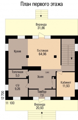

оцените, что не так
В топочной должно быть окно, насколько я знаю.
Результат.
Это чето как-то ваши строители расслабились. Надо сильнее их пинать, возможно ногами. У меня с начала апреля (выравнивание площадки и вбивание колышков) уже стоит коробка к крышей. Были бы и фасады с коммуникациям в доме, если бы не перерасход по средствам из-за разрастания аппетитов во время еды...
Знакомый мой год назад начав в апреле стройку (1 мая были только вырыты канавы под фундамент) новый год уже праздновал в новом доме. Правда дом одноэтажный, 12х10 из пеноблока. И строителей он постоянно подгонял.
А соседи вообще за два дня(!) выгнали стены коробки 5х8х2,5 из газобетона.

по проекту - соглашусь с C.R.A.Z.Y. неудачный проект.
С документами будем идти одновременно со стройкой, газ и свет возле участка, тоже вроде договорились за деньги, что сделают. А вот почему проект неудачный, расскажите.
Топочная для чего? Если газовый котёл, то необходимо рассчитать объем помещения под мощность котла и должно быть окно, площадь которого тоже должна быть расчитана.
Трудно оценивать проект и думать как его улучшить если нет посадки на участок.

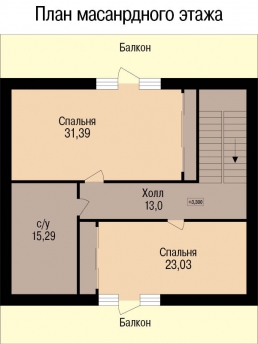

санузел размером со спальну, спальни размерами как две.
большие холлы - потеря пространства
как первый этаж перекрыть - не совсем понятно
кухня - далеко от входа
балконы - непонятно, нужны ли (где соседи и куда с них смотреть?)
посадка на местности - это расположение дома на участке. с учетом строений у соседей (начиная от выгребной ямы и барбекю) и ваших вспомогательных коммуникаций (септик, скважина, гараж)

Санузел будем уменьшать, спальню поделила на две, а как перекрывать первый этаж , без понятия. А балконы скорее как декор будут, сому смущают.
На плане 1 этажа изображены колонны, логично предположить, что между ними ригели и на них опирается перекрытие по задумке разработчика. Теоретически это вполне возможно, но я бы эти колонны сместил ближе к топочной, холлу. Конструктивно это также будет удобнее, так как лестница будет рядом с ригелем. К тому же величины перекрываемых пролётов не будут такими разными, а будут почти одинаковыми (или одинаковыми) - около 6 м.
Я бы спросил о ваших финансах, какой суммой распологаете ? ибо я тут вижу при наемной силе не менее 80 ысяч уе, и здается мне это я скромно скажу. Проект дорогой, большие пролеты, много бездарного пространства, вы в натуре видили спальню в 30 м2 ? а зал в 64 м2 ? это футбольные поля.

Если не ошибаюсь, вы хотите с\у второго этажа перенести в другой угол. Так я бы этого не делал. Так как в проекте с\у второго расположен над с\у первого. Что правильно.
не то чтобы совсем неудачный. просто бестолковый немного. больше красоты, нежели функциональности. по техническим моментам не подскажу - чайник :rolleyes:напишу вам как женщина - женщине, без купюр и логики :beer:
некоторые моменты
1. если вас не жмёт бюджет, то такой дом вполне можно поиграться построить. если бюджет все-таки не резиновый - постройте что-то более стандартное, тем более, что сроки вас поджимают и сильно играться в красоту времени не будет
2. имхо каждый квадратный метр имеет свое КПД - недаром в квартирах выделяют общую, жилую площадь, балконы раньше учитывались с коэф-м 0,5 и т.д. к чему я веду - вы собираетесь строить дом, где каждый квадратный метр вам обойдется примерно в одну стоимость. при этом использоваться они будут совершенно по-разному. например, тамбур и кабинет (всего 12 квм) при отсутствии гардероба будут использоваться гораздо активнее, нежели 2 веранды общей площадью более 50 метров. к топочной без окна 5 кв.м. есть вопросы, которые усиливаются при взгляде на соседний с/у вдвое большей площадью. нефункциональное использование площади, таково мое глубокое имхо
3. вопросы красоты меня тоже смущают. кроме понимания, как дом будет стоять на участке (ориентация по сторонам света - откуда вы будете наблюдать восход, откуда закат, вопросы энергоэффективности сюда же, хотелось бы понимать - что вы будете видеть из окон, особенно в гостиной). имхо удачное архитектурное решение обеспечивает до 70% визуального эффекта от помещения, декоративные элементы - ну максимум 30%. а в вашем проекте дома кроме неэффективности использования площади налицо неэффективность использования эстетического потенциала.
например, гостиная. чтобы ее сделать красивой, придется потратить много денег на отделку и декор. ну не может комната 40 кв м с колонной, окнами на одной стене и затемненная верандой быть эффектной сама по себе. если бы у вас был второй свет или какая-то игра с балками на потолке как в мансардах - а так несколько примитивненько.
просто попробуйте представить себе, что вы будете видеть в каждой точке помещения. например, захожу я в дом через красивую просторную веранду, на которой стоит всего 1 стол со стульями, детский велосипед и несколько цветочных горшков, захожу в небольшой светлый завешенный одеждой тамбур, вхожу в просторный темный пустой холл и вижу угол гостиной без окон со странной колонной прямо по курсу и т.д
4. заранее извините - за планировку второго этажа архитектору я бы оторвала .. ну вы поняли что :no:и поверьте, такое количество балконов вам ни к чему
в общем, проект непродуманный. непонятно, в чем его фишка - в красоте (разве что внешне интересненько смотрится), в функциональности (нет, нет и еще раз нет), в экономичности (вряд ли), в энергоэффективности (как минимум, по сторонам света дом вообще слабо ориентируется). лично мне дом почему-то больше напоминает какое-то общественное здание, например, пансионат, в лучшем случае - щикарную дачу на летний период (не зимний, поскольку окон немного и они все затемнены), но не комфортный дом для постоянного проживания семьи с 2-мя детьми
конечно, хозяин барин и каждому свое. но я бы вам советовала все-таки присмотреться к практичности и функцинальности выбранного вами проекта, а не ориентироваться исключительно на картинку и желание поскорее реализовать "папину мечту". кстати, а почему не вашу, если конечно это не секрет? ;)

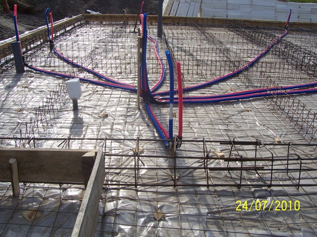

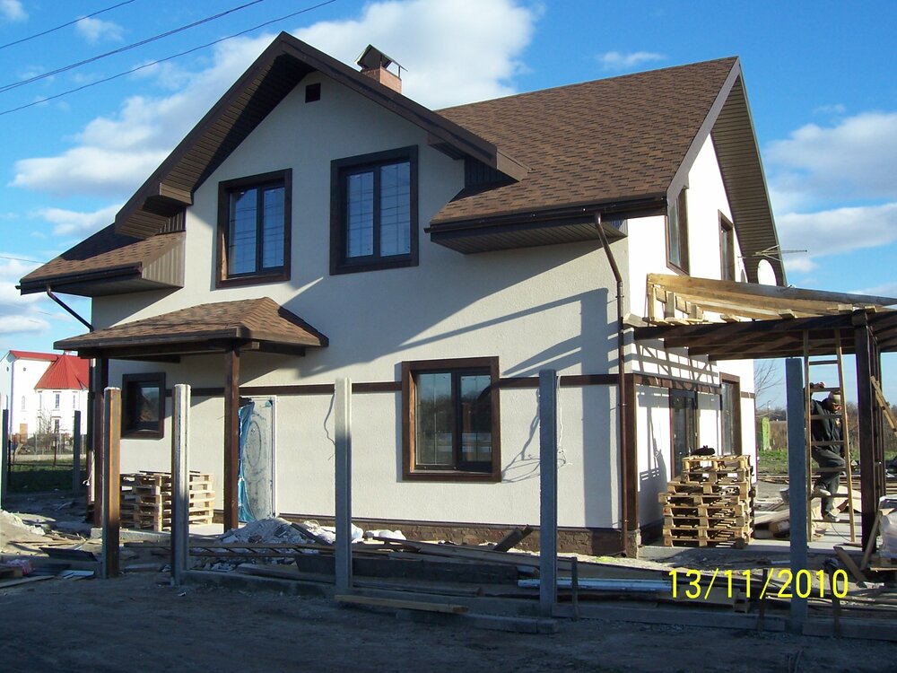

Для ТС - У людей была точно такая ситуёвина квартира продана и жили на сьёмной, посмотрите на даты на фотках, первая сделана через 5 дней после рукопожатия - вторая- дом (капитальный 10*10м газабетон 400мм, панели перекрытия, битумка, фасад, окна ну всё) готов - инженерия разведена и подключина, внутрянка на 50% сделана, Новый год -переезд!!!
У Вас громадное преимущество - есть финансирование и времени на глупости НЕТ:beer:

Проект вызывает большие сомнения как непродуманными планировками (расточительно большие холлы и коридоры, длинные узкие спальни, недостаток кладовых и подсобных помещений, несоответствующая нормам топочная, непростой конструктив) так и очевидной неряшливостью исполнения (если в эскизнике мы видим на фасаде окна, а на плане их нет и наоборот, если стоят левые площади помещений: например 64 м2, если лестница не "построена", а нарисована, то в рабочем проекте можно ожидать всяких чудес и не всегда приятных...).
Иными словами, если проект уже куплен, то желательно сделать его экспертную оценку грамотными специалистами, если ещё нет, то поискать другой.
