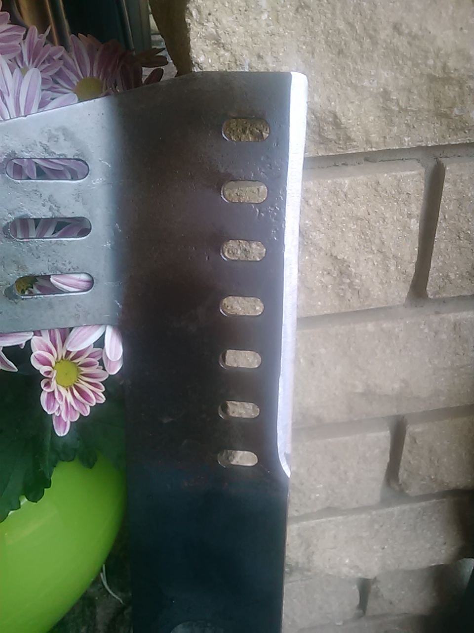

А напильником подточить не вариант? Там такой слой металла снимается, что можно более менее равномерно заточить и обойтись без балансировки. Поиграться конечно нужно.
Не знаю. Угол в ноже тупой. Что снимать?
Я однажды точил нож в сервисе, так он после заточки все равно не должен быть как лезвие - так сказали.
Потом типа точил сам "прибором для заточки ножей" с базара.
там балансировка не понадобится.

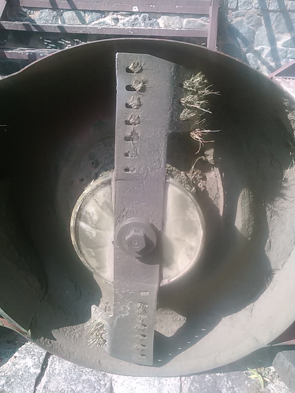

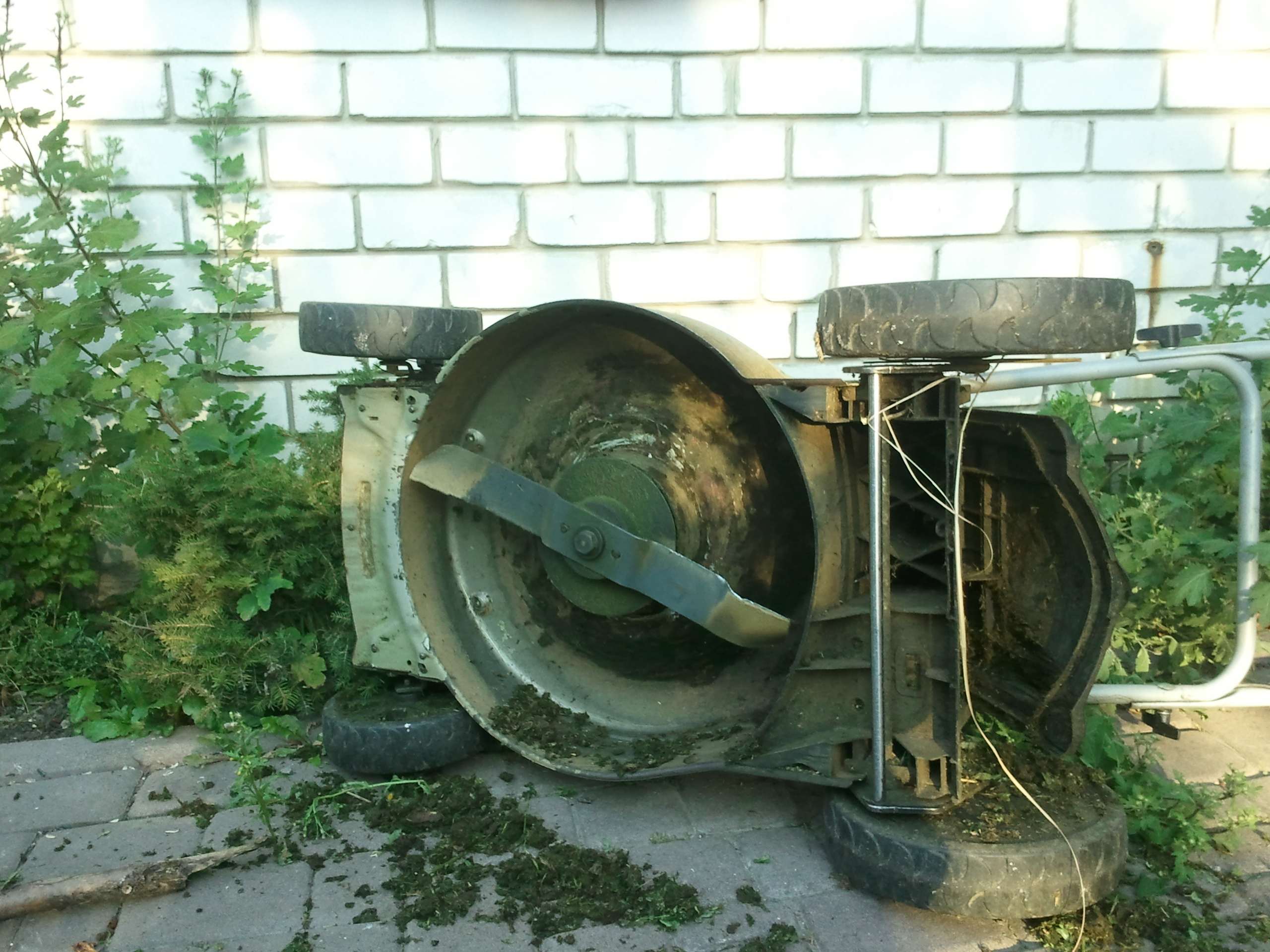

Нож лучше снять и отдать человеку с точилом.
Снимать аккуратно - побрызгать ВД40, накидными ключом (у меня свечной ключ подходит).
Проверить балансировку? - подвесить за центральное отверстие.
Это если плохо наточил? :D

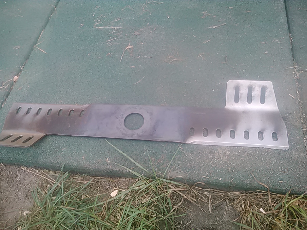

Нож тупой шо валенок,еще и с выбоинами. Наверное для начала пройдусь напильником слегка а потом точилом для топоров
Болгаркой наверное слишком радикально,точно балансировать прийдется
Вот заснял нож после демонтажа и помывки
Хорошо выглядит (у меня после контакта с потусторонними объектами хуже).
Змінено користувачем sla3
Во как наточил,не выдержал и прошелся болгаркой на малых оборотах и с толстым шлифовальным кругом

Разбаласировки после заточки ножа не обнаружил,стрижется хорошо
Думаю если помалу точить, то особо не будет
