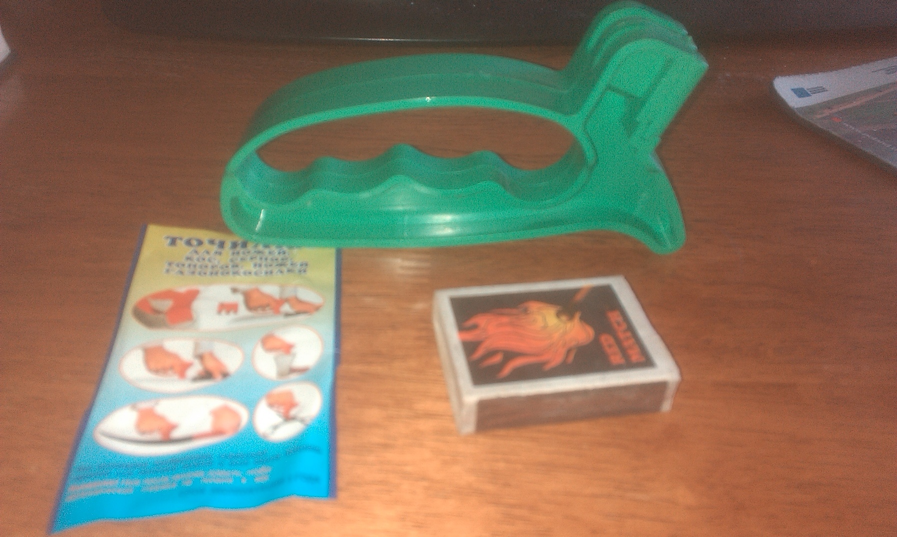

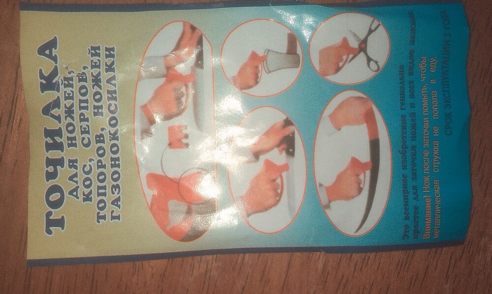

Чуть выше было обсуждение способов заточки ножей газонокосилки.
Вот на этот девайс я ссылался.
В Караване - 20 грн.
Пробовал - но если нож покоцаный, то весьма долго точить..

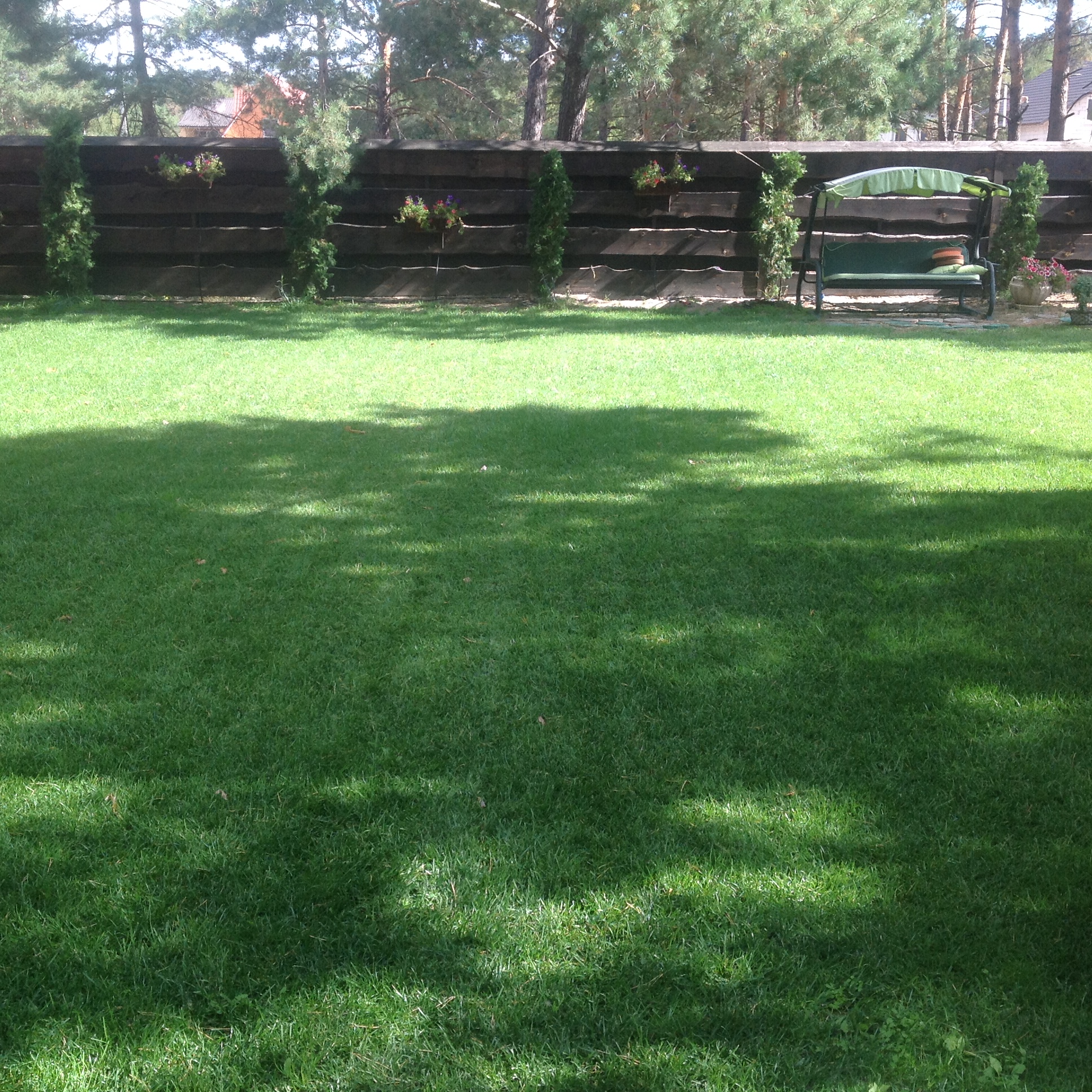

Dorik K
Лично мое мнение - газон зелененький, но жиденький.
Это рулоны были? Если да, то при таком поливе с каждым годом будет редеть.
Это не рулон.
Был хороший , с поливом стал ещё лучше.
Куда лучше даже пока не знаю.
На сим дискуссию прекращаю, потому как ВСЕ РАВНО ХЕРНЯ Ж-)
Я такой ножи кухонные точу, при выбоинах на ноже косилки от камней им не выходит
Легко пройтись болгаркой,а потом можно и таким

Это не рулон.
Вполне хороший газон, тем более что на песке растёт

Dorik K
:lol::lol::lol::lol: А мне нравится! Для кого-то газон это место на которое нельзя ступать, чтобы не дай Бог и хвастаться перед другими. Для меня же это место где ребенок может бегать и играть, а для этих целей вышеописанный газон в самый раз!
