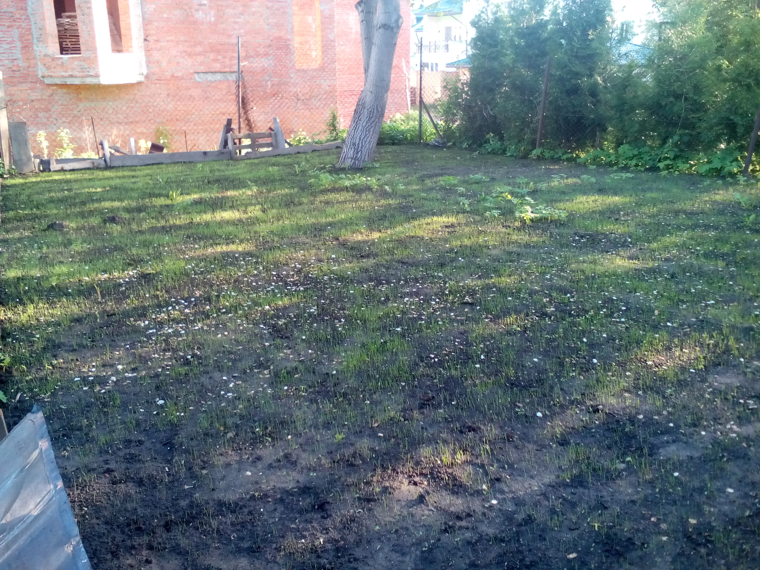

И Вы за месяц ни разу не косили? На сколько же она выросла? Первое скашивание следует делать с 8 см до 5-6 см. Очень желательно это делать колесной косилкой с острым ножом. Старая соседская или триммер - это риск. У Вашего газона очень слабенькие корни.
небольшое уточнение
разве покос (первый в том числе) не в зависимости от сортов?
ИМХО
Зависит от того какого качества вы хотите газон.... если типа "трава в саду" - что во многих случаях очень приемлемо - то наверное и триммер - ОК.
даже ради 10м2 прийдется покупать косилку.
Подтверждаю, парадным такой газон назвать нельзя.
Второй год кошу триммером небольшой экспериментальный газончик.
Вы в армии служили? помните какие прически были у новобранцев, которые стригли друг друга? )))
Сложно выдержать равномерность по высоте. А потом еще и куча времени уходит на работу граблями. Намедни так вычесывал, что даже сломал грабли (тут и пригодился полуавтомат :good:, что пару лет назад купил опцией с инвертору)

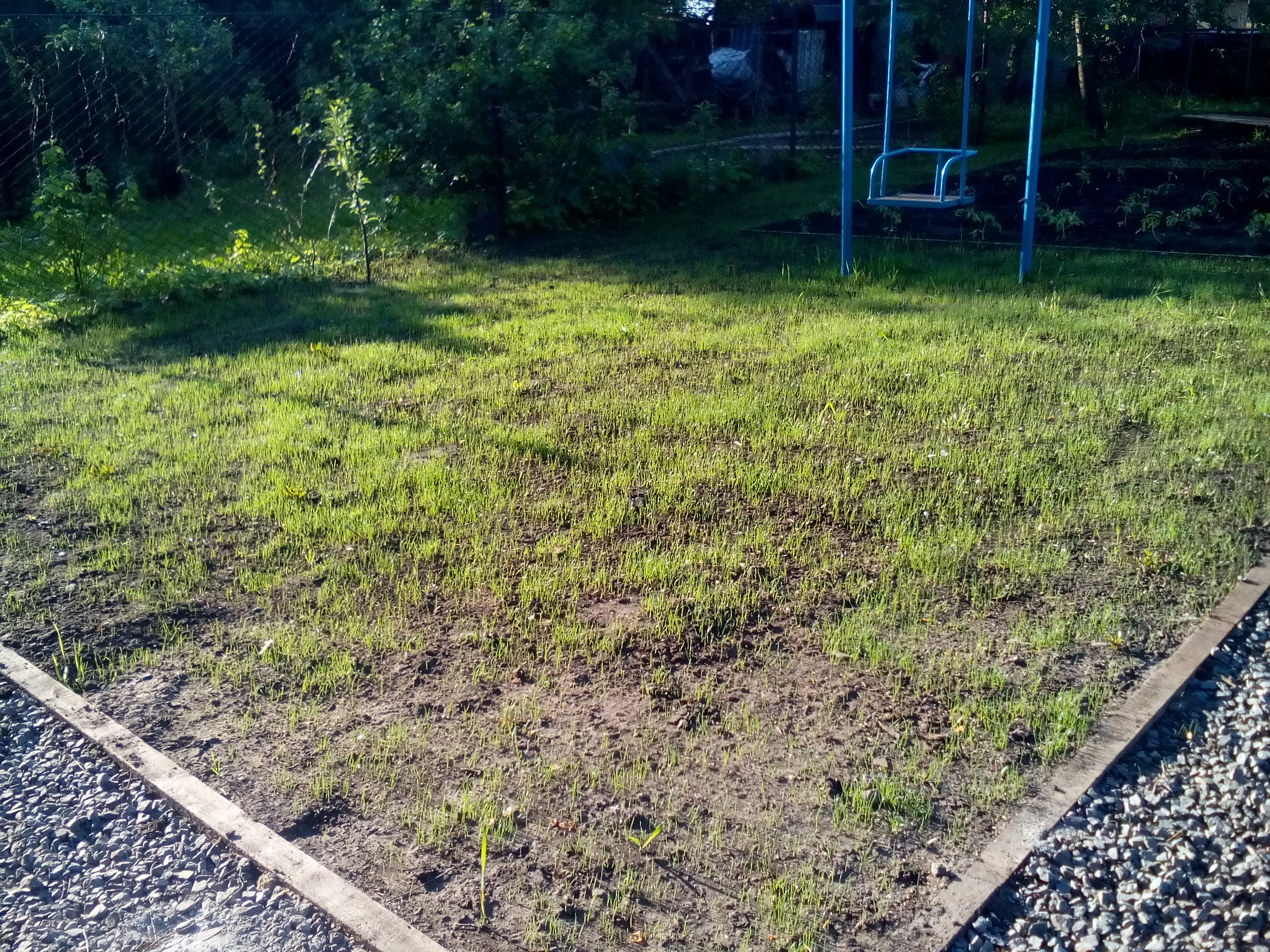

Сьогодні натягнув шнури, щоб побачити реальну картину по рівнях на ділянці. І тут трішки припух, прийдеться мабуть трохи землю виберати.
Ось на фото видно 1см на 1.5м палки. Тобто на мої 12м виходить 18см перпаду. Вистачить щоб вода не застоювалась? І це при підкладеному бруску 3см на поребрик.
Вода то застаиваться не будет, а поребрик) ничего не даст - со временем сгниёт, разрушится и т.п.
Т.е. или полого выравнивать, или дизайнировать с более серьёзным стенками для перепада уровней..
Да, 18 см это практически ровно, при планировке подровняете, если хочется. Если грунт нормально воду принимает, так и не заметите. У меня перепад поболе будет и без проблем.
Так фішка в тому, що якраз рівень нижче там де паркан. Тобто вода буде стікати від центру по боках. От думаю, бо просто зробити рівно-лекше. Бо вже є горби. А якщо робити як по шнурах, з ухилами від центру (від поребрика) до забору, то десь біля 10 см треба знімати грунту.
От і думаю, треба мені той ухил, чи ні. Вода вроді і так в грунт йде, а не по поверхні.
Добавлено через 2 минуты
Поребрик для бруківки. Але від нього мушу відштовхуватись при плануванні.
Я бы выровнял и все, тем более если вода впитывается нормально. Да и зачем создавать условия для потеков воды...

Переделываю дорожки на участке и для того, чтобы все было хорошо и красиво мне приходится серьезно подымать уровень дорожки.
Таким образом, нынешний газон оказывается в яме и мне надо ее закапывать :(
И я хочу спросить вашего совета: как правильно зарыть старый газон? Можно ли просто засыпать его землей и садить/стелить поверх новый или старый газон надо перекапывать/вывозить? Какое оптимальное решение?
Да, забыл... земли мне надо подсыпать сантиметров 15-20.
Спасибо заранее за советы :)

Мой первый газон был сделан на "быструю руку", прожил он без автополива и должного ухода кое-как, ~7 лет. Со временем уровень газона просел относительно всех дорожек, отмосток и т.д. на 5-8см. Что сделал я. Старый газон обработал ураганом, проложил трубы для автополива, постелил сетку от кротов и вывел уровнем свежим чернозёмом. На 6 соток при толщине 5-8см ушло 50тонн чернозёма. 2,5 больших камазов(половина камаза осталась). Ничего не перекапывал. Газон был посажен осенью прошлого года. Перед зимой удобрил нитрамофоской, этой весной селитрой.
Результат:
Конечно ещё работать и работать, молодой совсем:).
