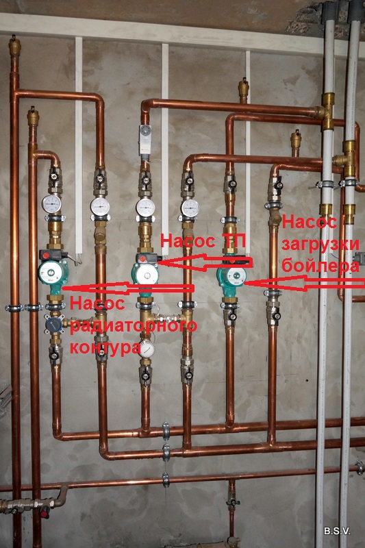

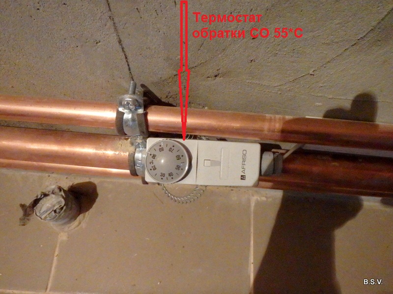

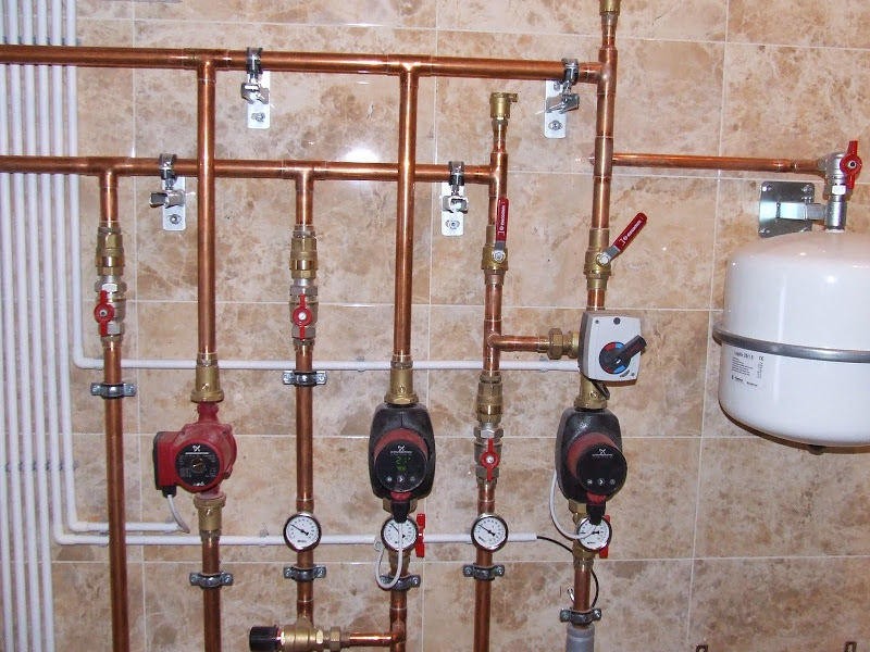

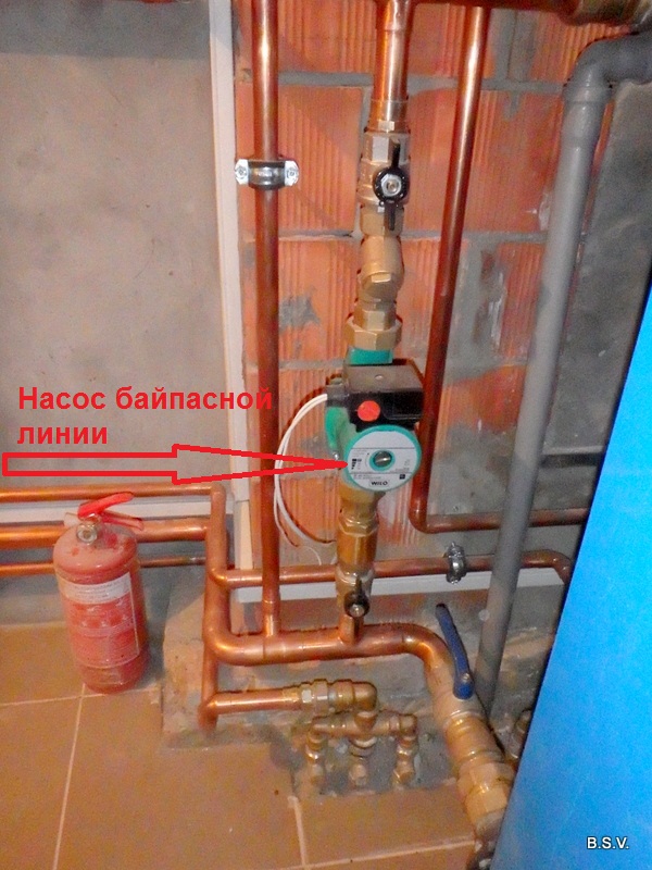

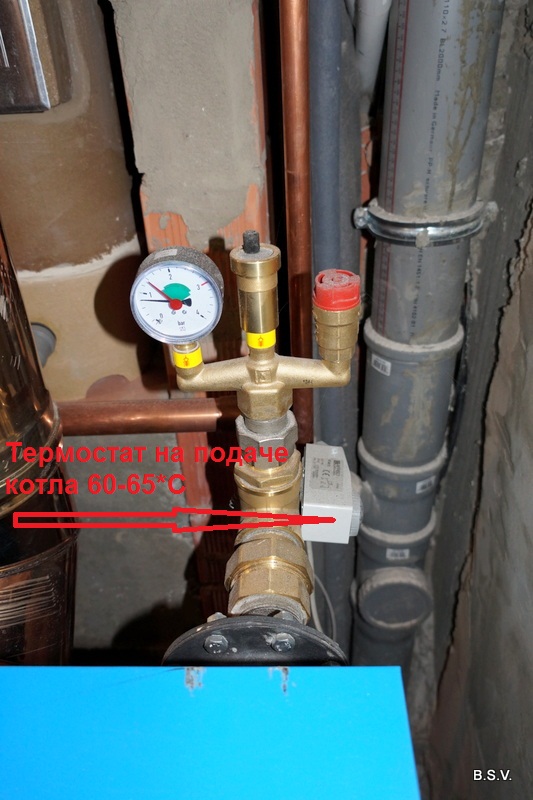

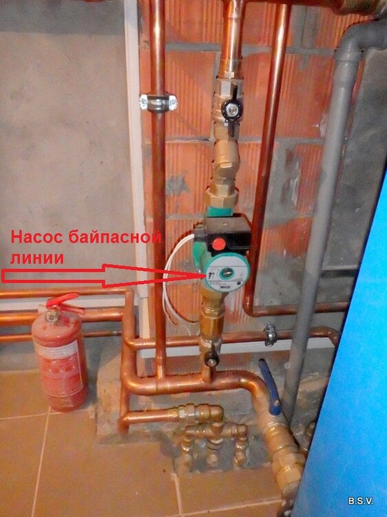

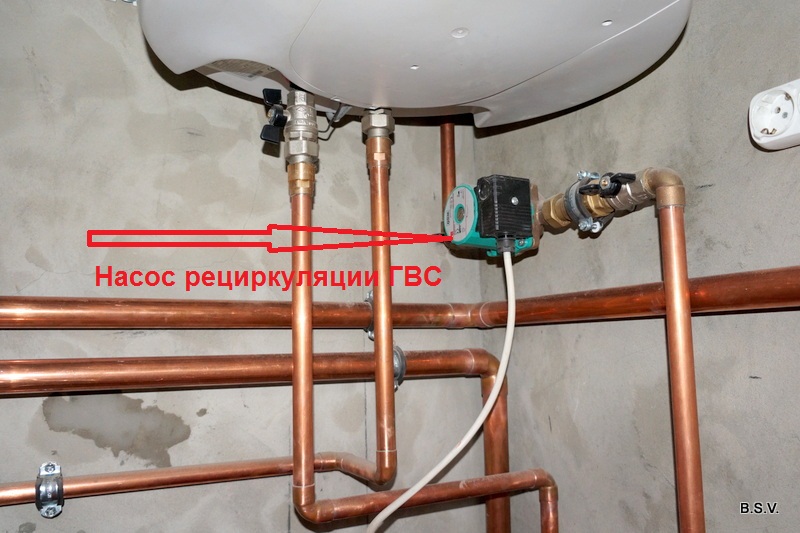

Было несколько вопросов по котельне, как в личку, так и по телефону, поэтому немного поясню по работе котельни в том варианте, как показано на данный момент.
ТТК нагревается, и до того времени, как он не достигнет температуры, выставленной на термостате, ничего не работает.
При достижении выставленной температуры, подается фаза на все насосы.
Первый от котла, стоит насос обеспечивающий температуры обратки 55*. Он выключиться по команде термостат, установленного на обратке.

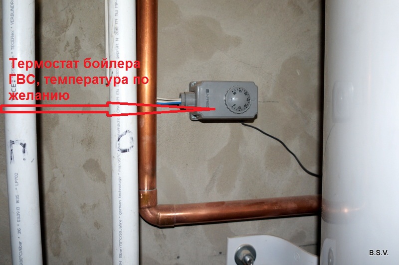

Приоритет ГВС не делался, так как я уже упоминал, мощность котла на тот момент была избыточная. Поэтому насос загрузки бойлера включается и выключается по команде термостата с выносным датчиком.
Так как бойлер комбинированный, то рециркуляция осуществляется отдельно с помощью розетки и вилки.

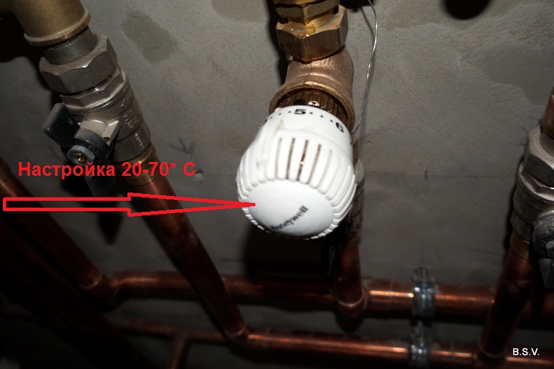

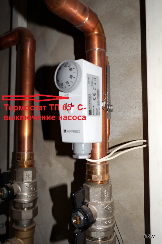

Температура пола, на тот момент, осуществлялась вручную, с помощью термоголовки с выносным датчиком.Для перестраховки был поставлен термодатчик, который выключит насос при превышении температуры теплоносителя.

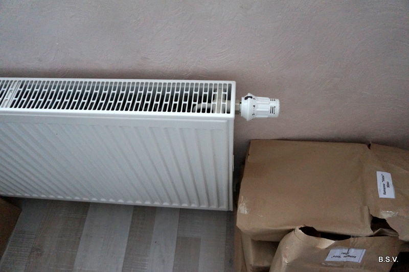

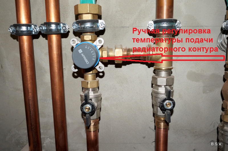

Для ограничения температуры радиаторного контура, был установлен трехходовой, который пока управляется в ручном режиме. Насос работает постоянно, если есть питание ( то есть температура)

Я вижу что в системе много насосов. Они за сезон неплохо намотают счетчик. Как Вы относитесь к псевдочастотным насосам и предлагаете ли Вы клиентам?
Просто я себе пока один поменял (из 2) и уже заметил разницу......
Положительно, но здесь была задача сэкономить именно сейчас.
В реалии, представьте себе объем объекта с двумя электрокотлами и пять насосов берущих электроэнергии как лампочки.
"Миллионы тратим, на спичках экономим" ?
на счет ЭК согласен.......
Только что возник вопрос - в европе запрет на монтаж обычных насосов....
только с псевдочастотниками. СУТЬ вопроса - насос для нагрузки ГВС - там нет изменяемой нагрузки....Все равно ставить? или есть простые мощностью до 35-45Вт при 25/6?
Исходя из здравой логики, для приоритетов гвс использовать частотники не имеет смысла.
это я понимаю..... но с таким темпами у нас скоро тоже запретят обычные насосы (ИМХО) (запрет на воз авто старше 5 лет)
этот запрет нереально реализовать в наших реалиях, вообще никак..если и будет, то только на бумаге.
Кстати по моим подсчетам разницы в цене между обычным и частотным хватит на 9-10 лет окупаемости при цене электроенергии 1,7 грн/квт....при условии , что он не навернется от нашего качественного электричества

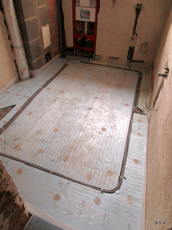

На втором этаже большого дома поставили на "чистовую" радиаторы и сантехнику.
Немного фото.

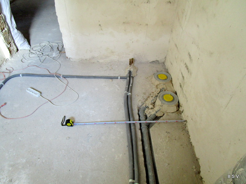

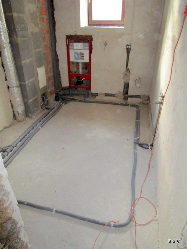

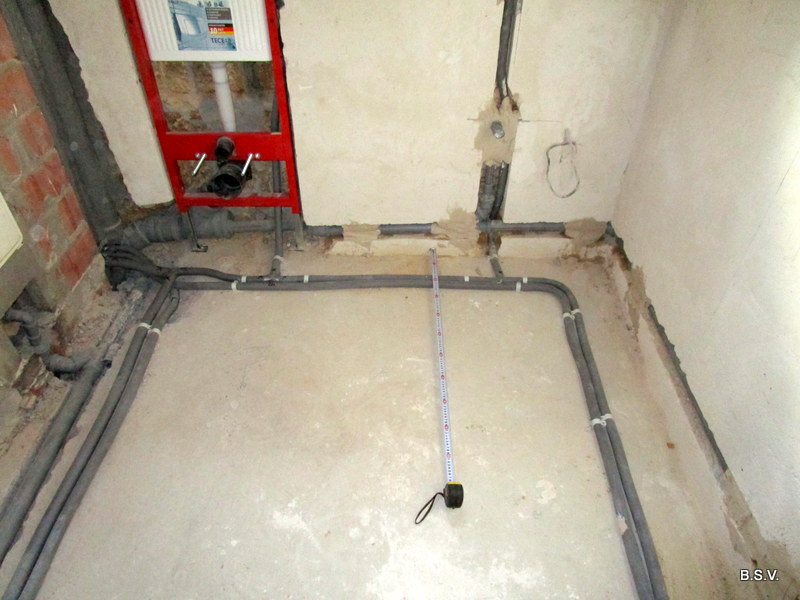

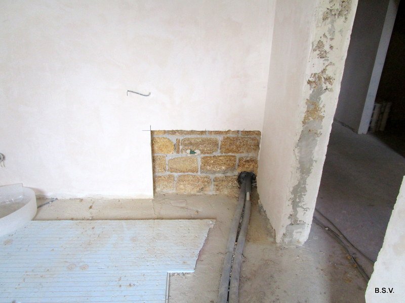

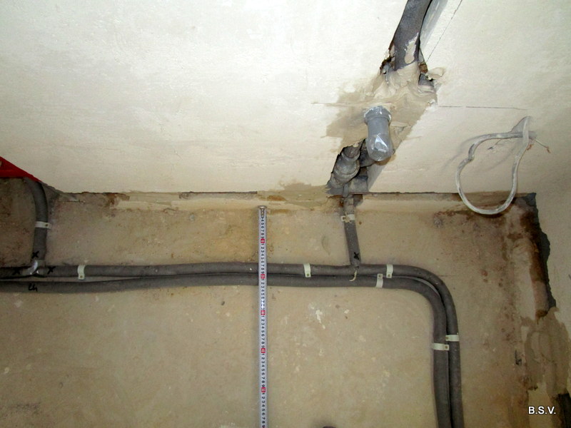

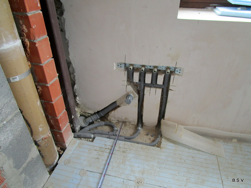

Затем было сделано водоснабжение и канализация 1 этажа.

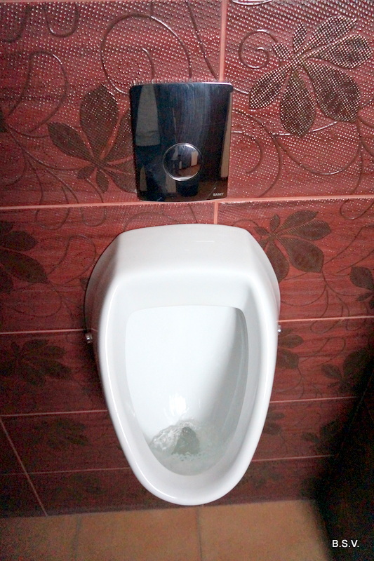

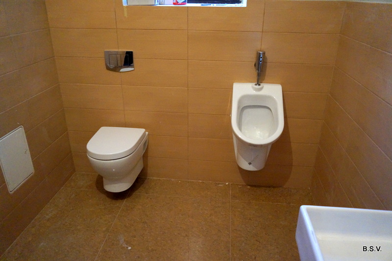

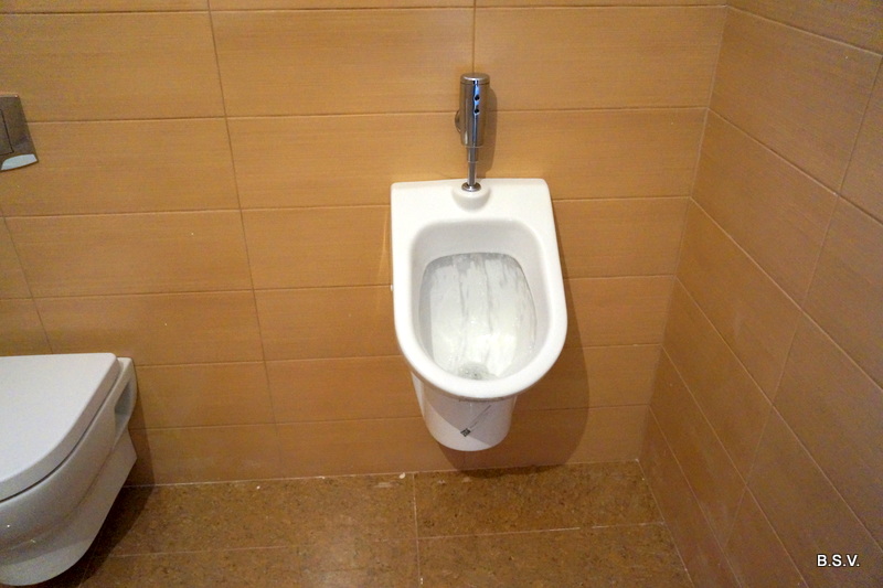

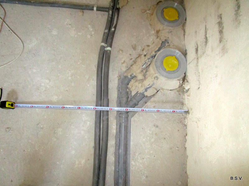

Для коллег: когда монтируйте выводы под уриналы, всегда требуйте конкретный прибор. Они настолько все отличаются, что стандартных вариантов просто нет.
В данном случае выводы монтировались под писсуар, такой, как на предыдущем фото.
В итоге был другой, дополнительной плитки не было и пришлось ехать за третьим, который подойдет хотя бы ориентировочно под существующие выводы.
Оставшийся невостребованным, поставим или в цоколь или в мансардный этаж.
Фото процесса.

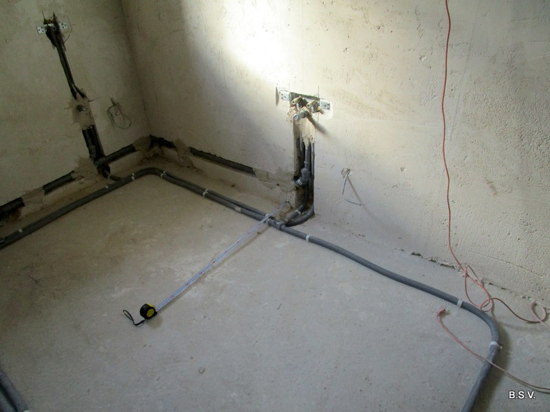

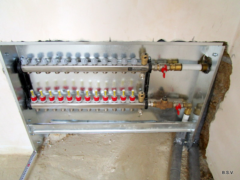

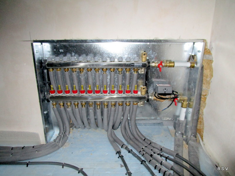

B.S.V., а какой минимально возможный отступ нижней гребенки от пола, чтобы можно было нормально подключить трубы контуров?
По высоте ящика.
Есть ящик регулируемый, и нерегулируемый. При нерегулируемом, важно четко определить 0.
Оптимальными по параметрам цена- качество, являются ящики Кан (не реклама, так как Кан я ненавижу, и это единственное, что из их линейки покупаю)
Если нужно подешевле и не очень волнует внешний вид, то набор довольно обширен.

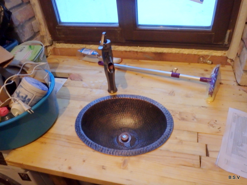

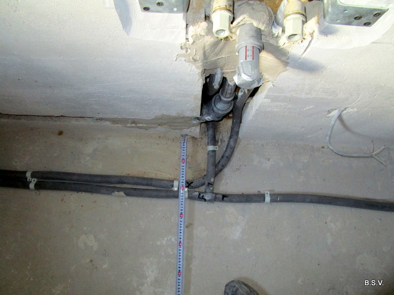

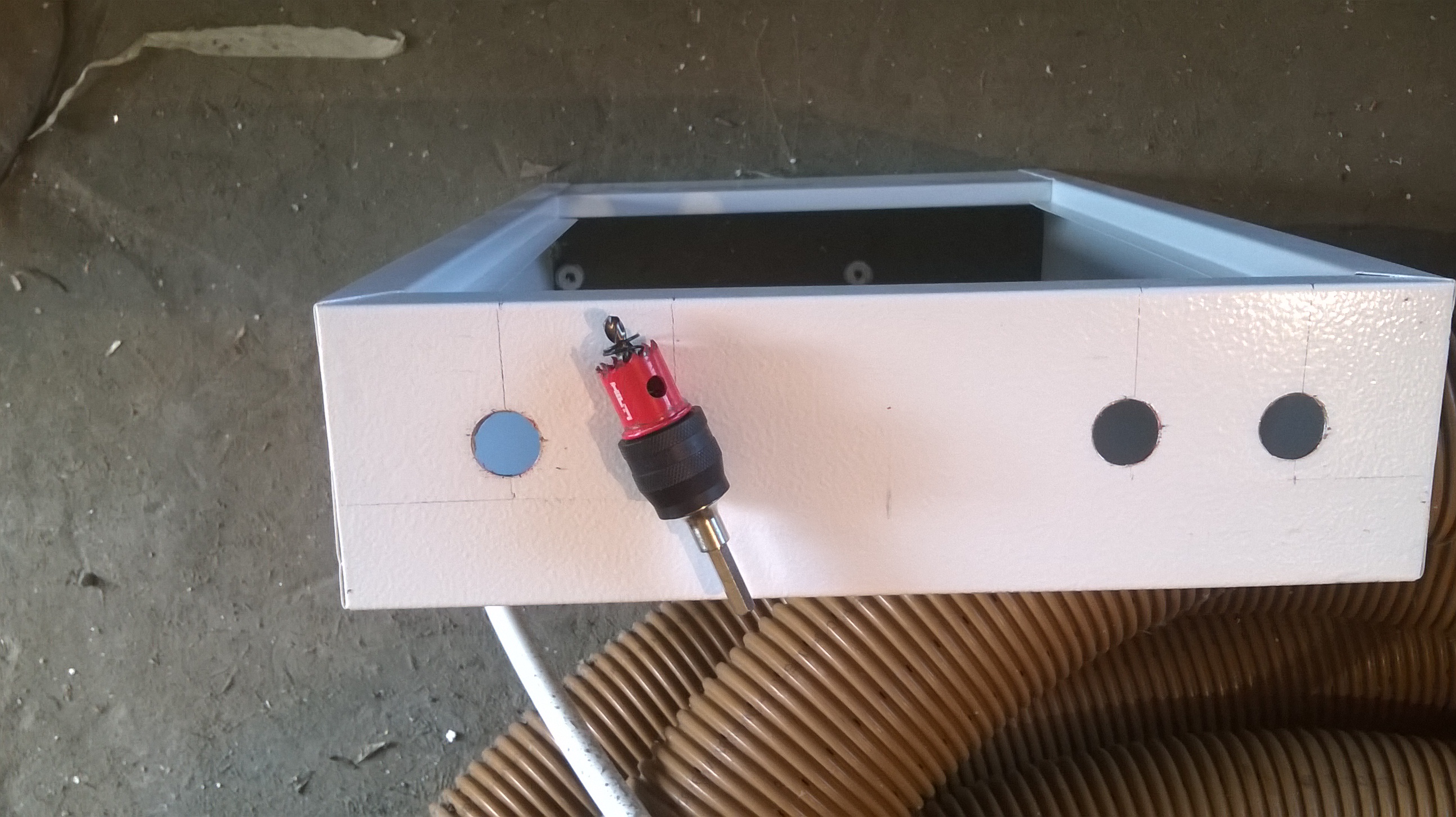

Но мы обычно используем такого типа
35 диаметр, для смесителей под металлические мойки.
Здесь диаметр оказался маловат. Заходит 32, и неудобно было прессовать.

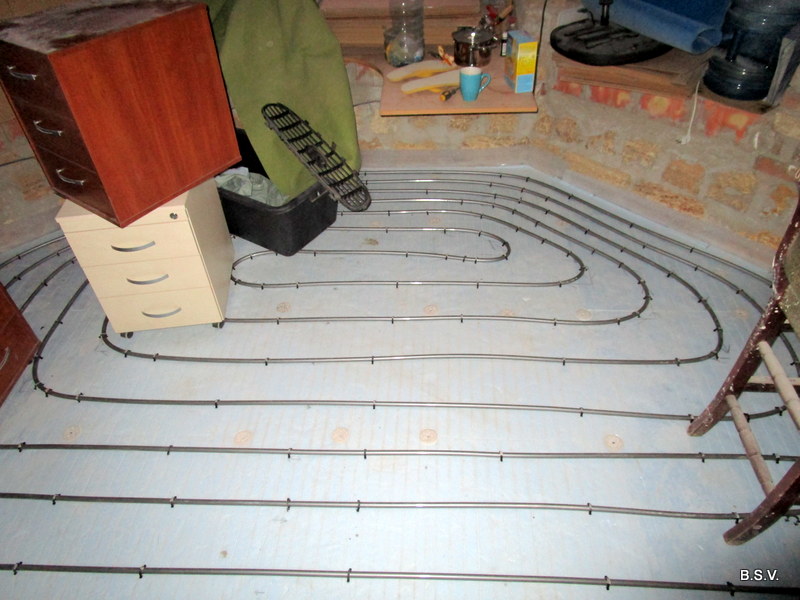

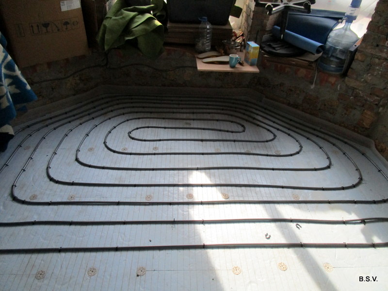

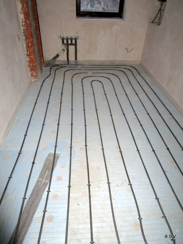

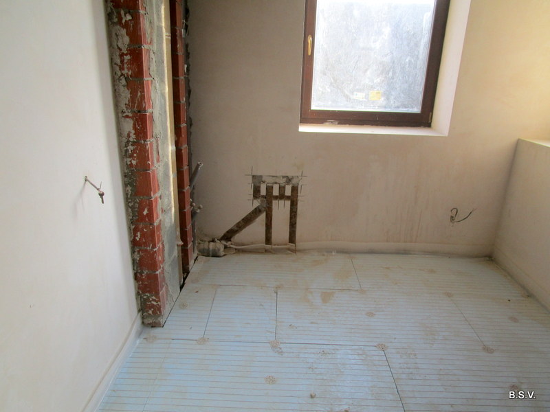

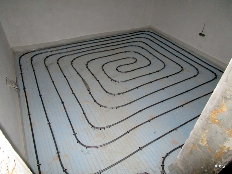

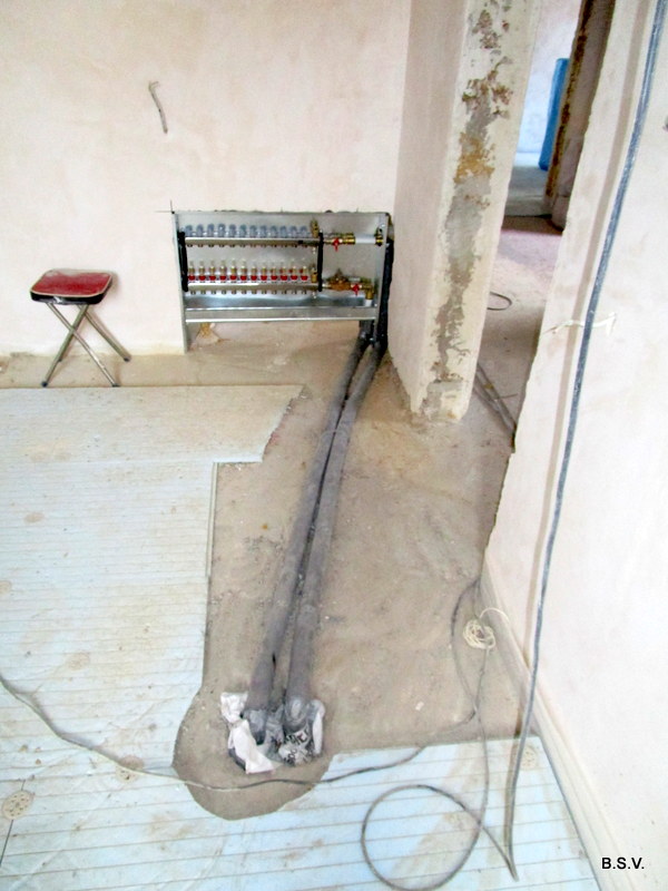

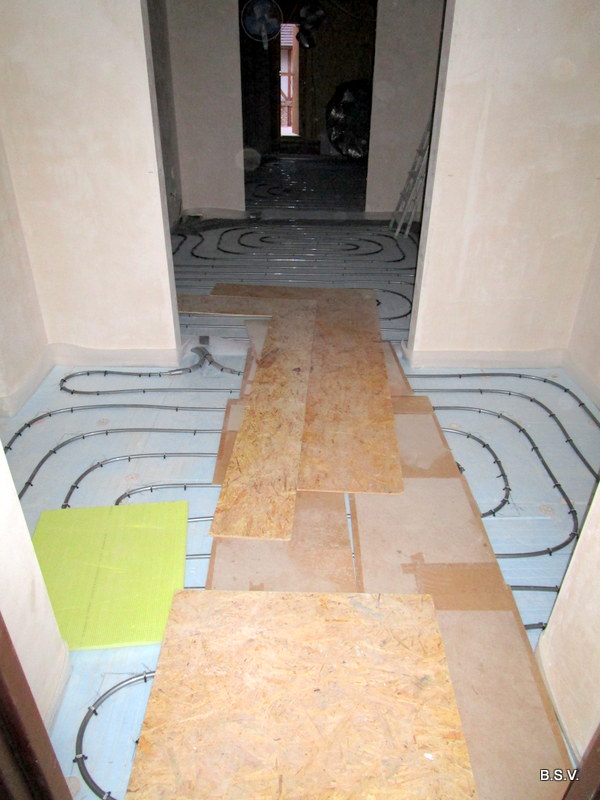

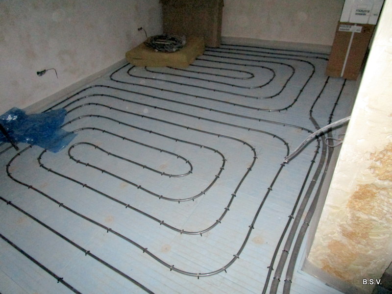

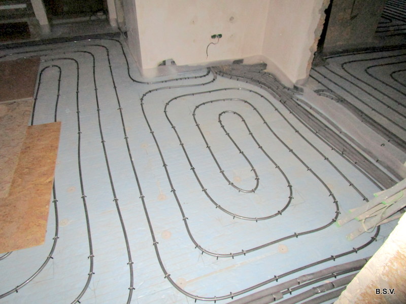

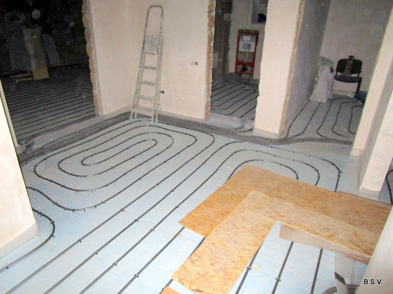

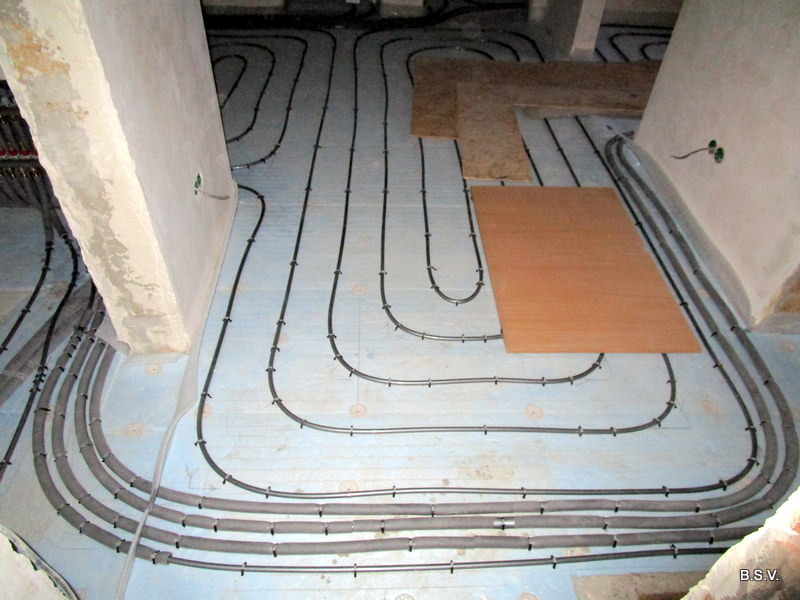

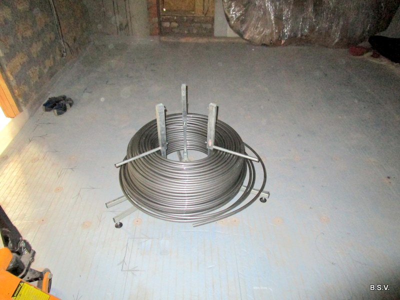

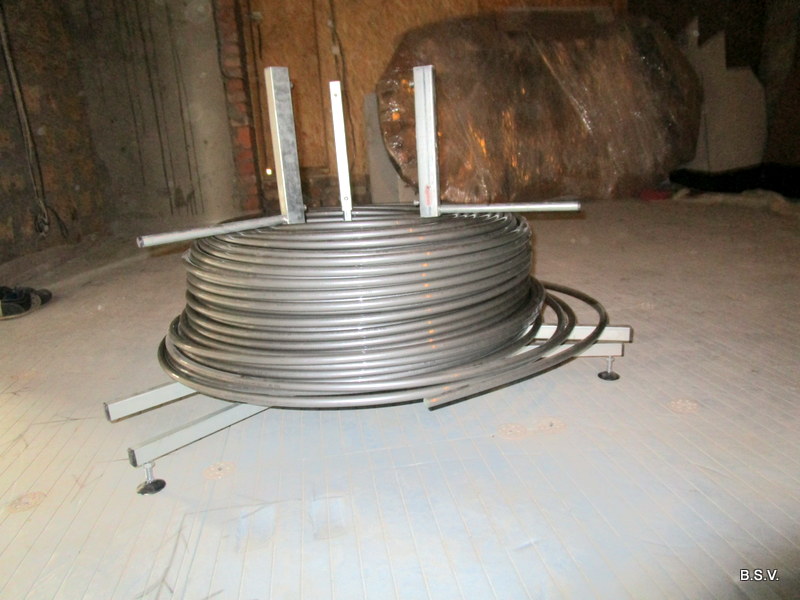

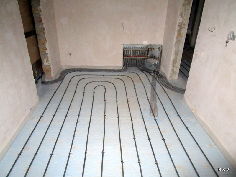

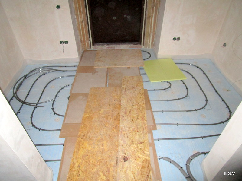

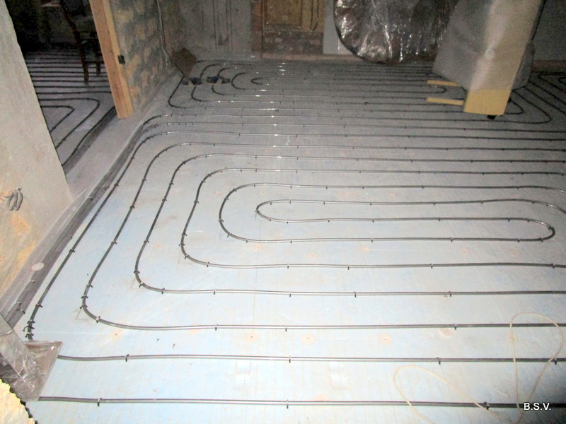

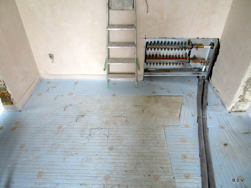

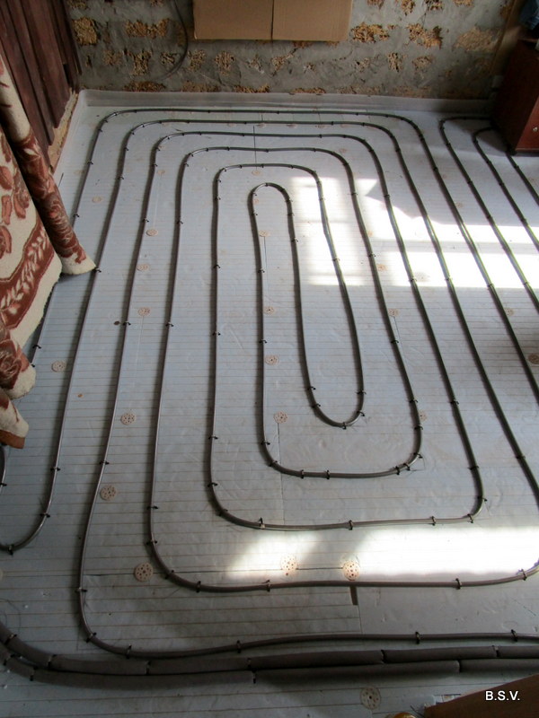

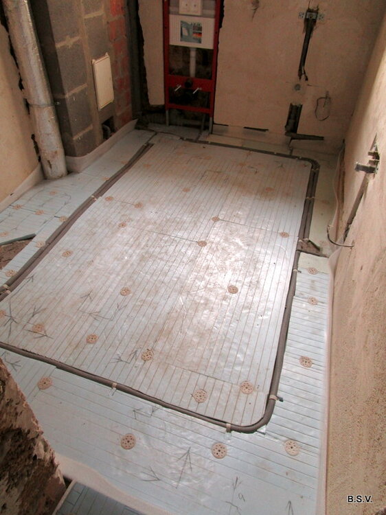

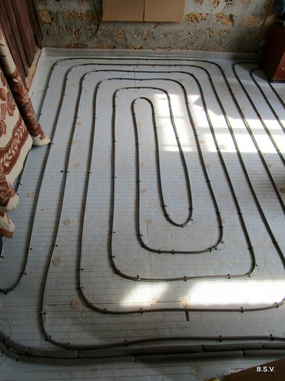

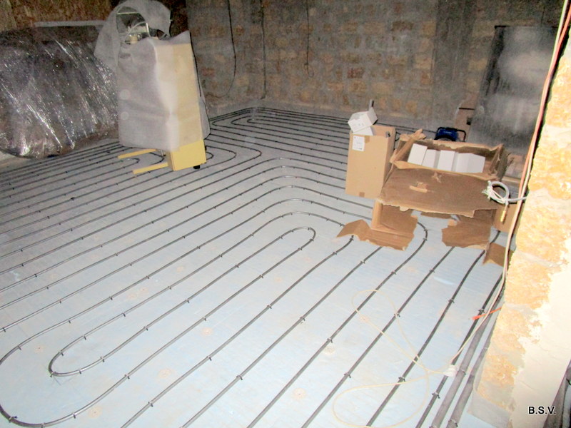

Теплый пол в неважном фото- качестве, но в будущем, давший возможность немного "догрузить" котел, чтобы ему было легче справляться с избыточной мощностью и температурой.

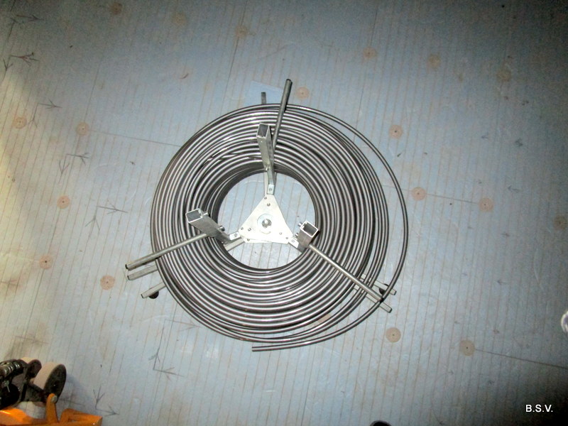

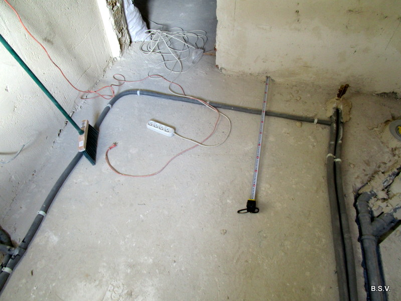

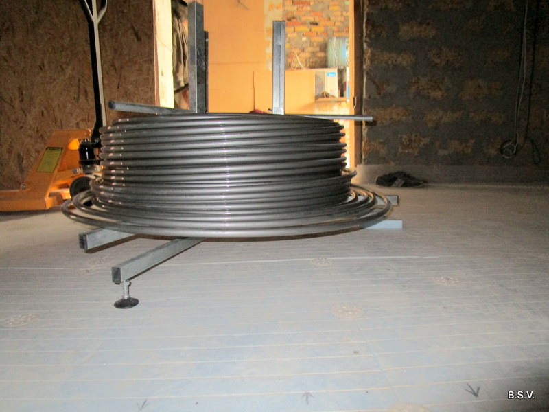

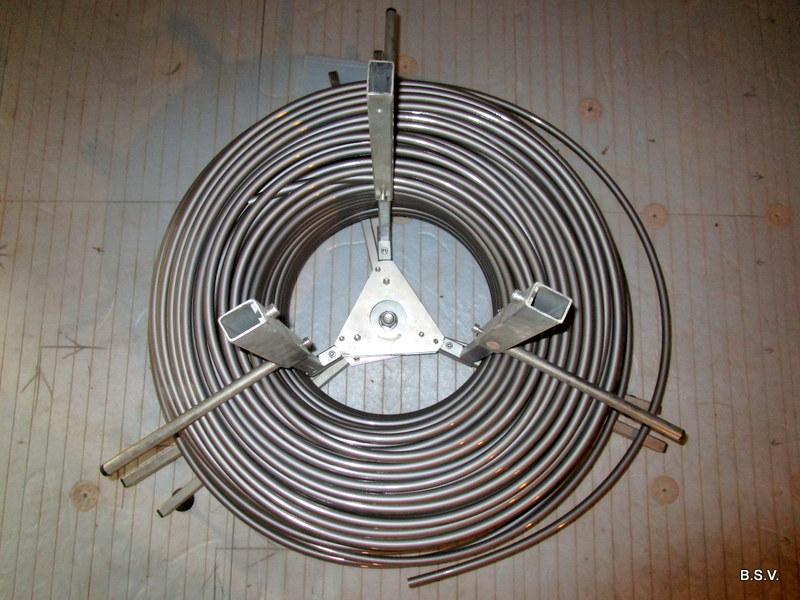

И отдельно, для интересующихся "катушками".
Даже не знал, что у меня есть такие фото, тем более годичной давности.:)

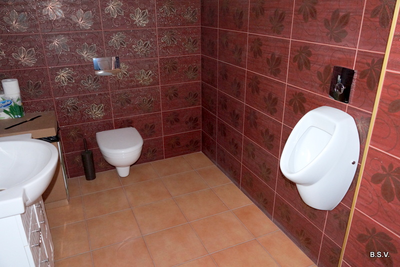

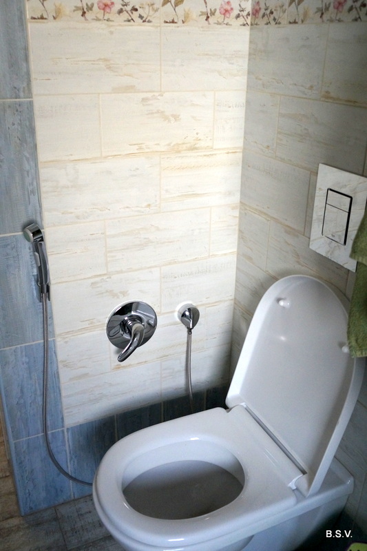

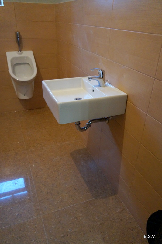

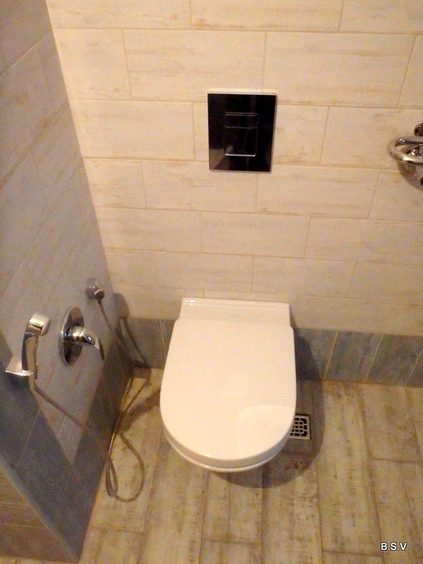

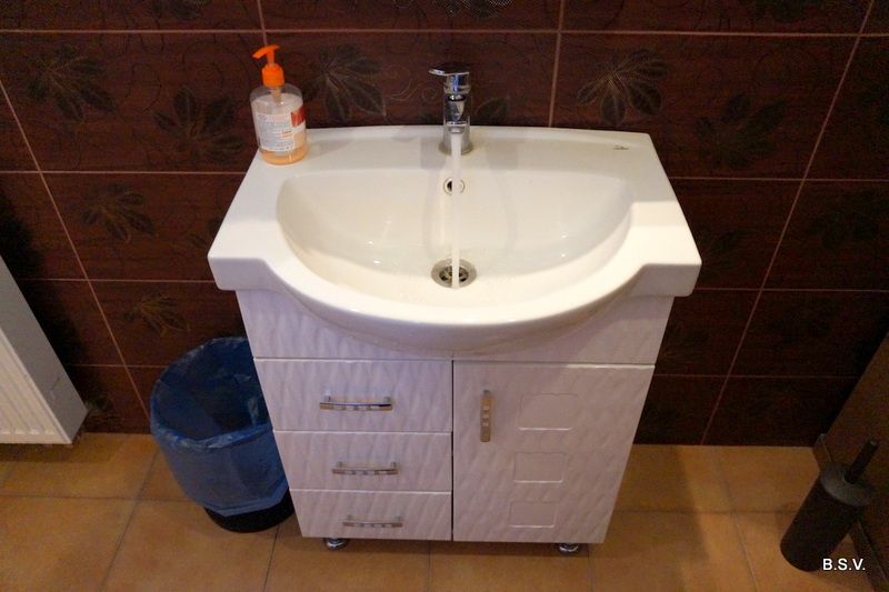

Установили сантехнику на 1 этаже.
Были проблемы с установкой купленного писсуара, так как он совершенно не подходил к выведенным монтажным выводам.
Пришлось ехать и подбирать подходящий, который закрыл вырезанную плитку и переделку канализации.

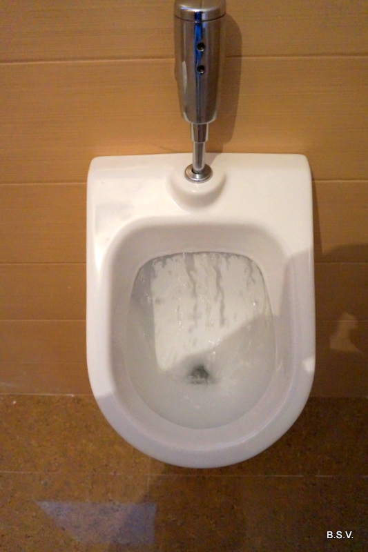

Сенсорный автоматический слив с настраиваемыми режимами, акционному Вилерою пришелся по вкусу.:)

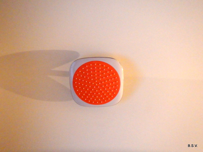

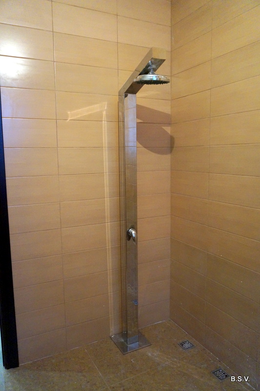

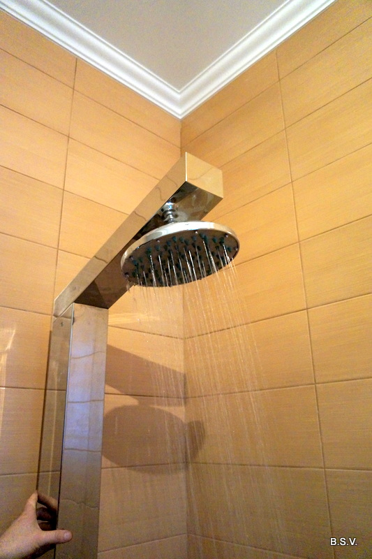

Душевая "стоечка" еще та:)
Не могли бы подробней осветить вопрос по биде и писсуарам: как часто, кто, где, когда и как устанавливает? :)
Это полностью открытое пространство или есть перегородка?

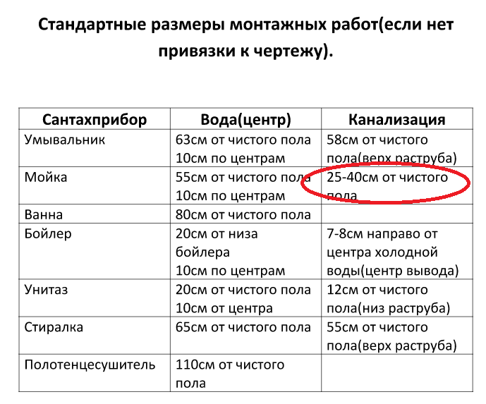

В.S.V
Доброго времени суток.
хотел бы уточнить по Вашей табличке:
Во втором столбце размер выделенный красным это ДО низа/центра/верха раструба канальи мойки?
В.S.V
[ATTACH]491843[/ATTACH]

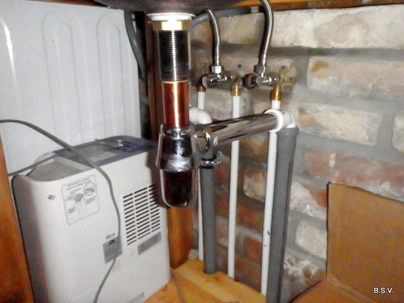

Стандартная высота кухонной рабочей зоны 85-90см. - откиньте глубину мойки + высоту сифона и все вопросы отпадут сами собой.:) (указан ЦЕНТР - я так думаю/делаю)
