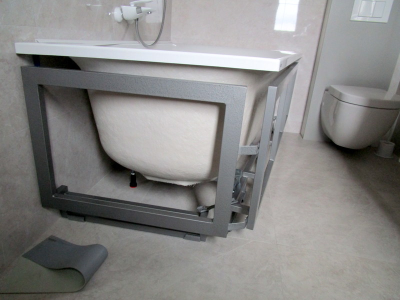

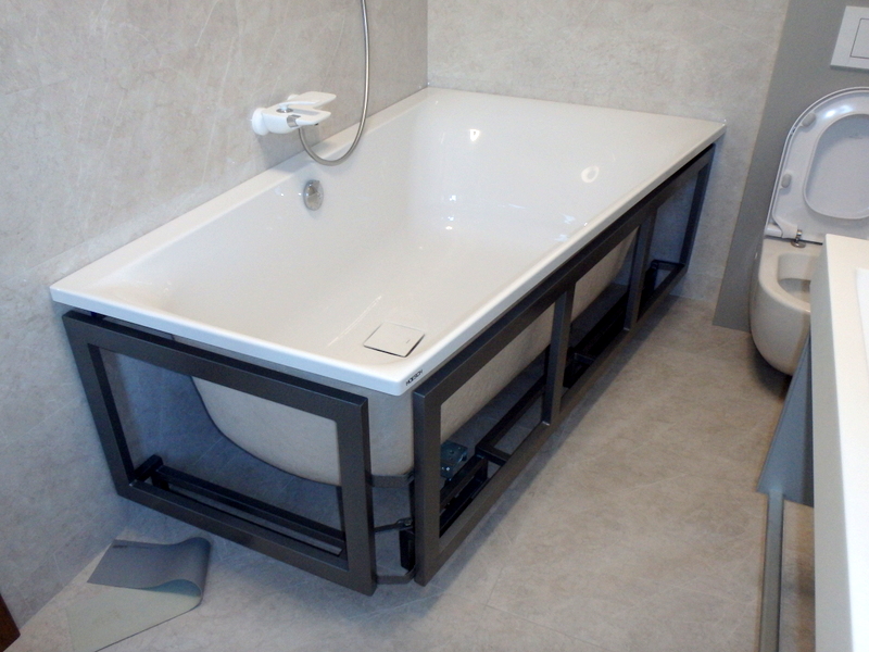

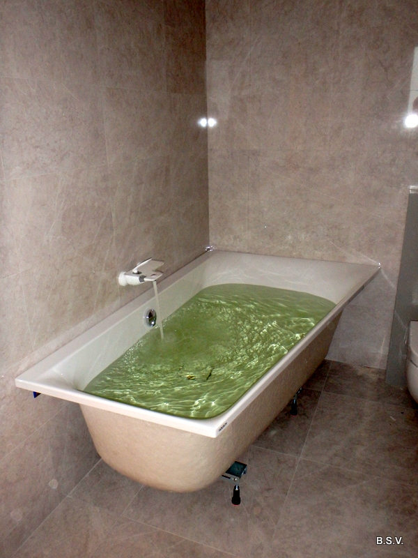

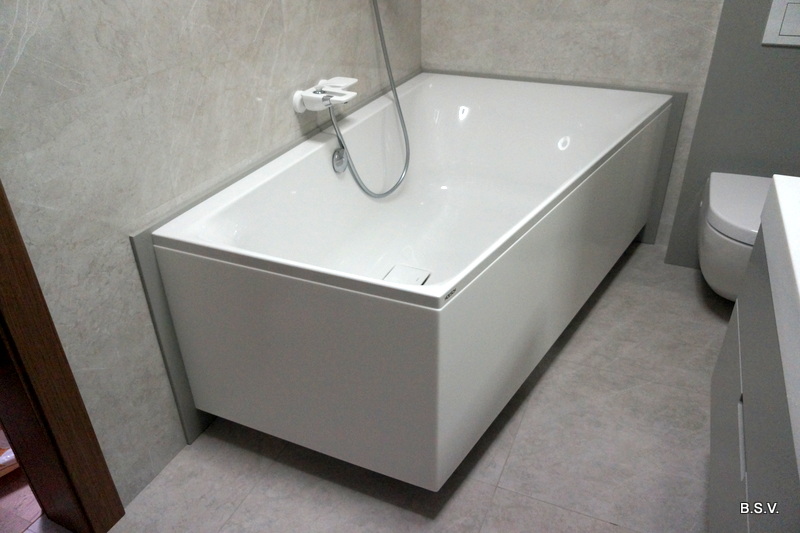

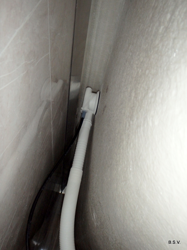

B.S.V. подскажите по монтажу акриловой ванны. На данный момент для её установки из остатков профиля и брусков соорудил вот такой каркас, как правильно закрепить что бы не играла, на пену или какой нибудь клей герметик? Конструкция прочная низ и верх полностью ложится на каркас, который будет надёжно закреплён к полу. Ещё хотел спросить, какая нормальная высота от дна ванны до пола для нормального обслуживания или замены сифона, у меня 15см пойдёт выше подымать не могу, не удобно будет залазить в ванну.
Не знаю, насколько уместно использование дерева и оцинкованного, но железного профиля в мокрых зонах.
Я бы просто поставил ванну на каркас и хорошо загерметизировал стыки между ванной и стеной. Если она нормально "прилипнет", то никуда не денеться.
Но судя по фото (не лежит плитка), Вы собираетесь еще и придавить ее плиткой. То есть на века.:(
Высота зависит от производителя и высоты декоративной панели, но так, как у Вас ее не будет, то в стандартные 58-65 см. от уровня пола, Вы вписываетесь.

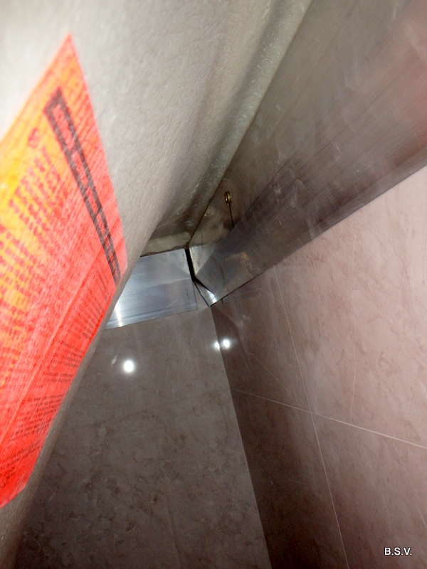

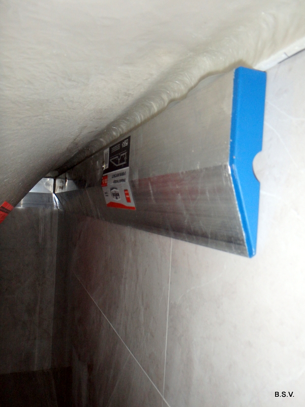

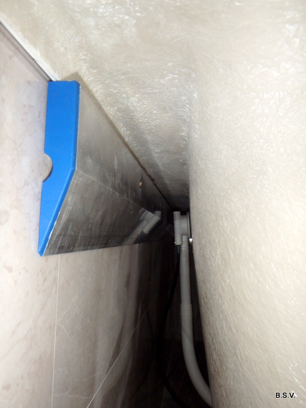

Пример нестандартного, к сожалению не бюджетного решения по отделке ванны.
Примыкание к плитке, как всегда было выполнено с помощью аллюминиевого правила и герметика.

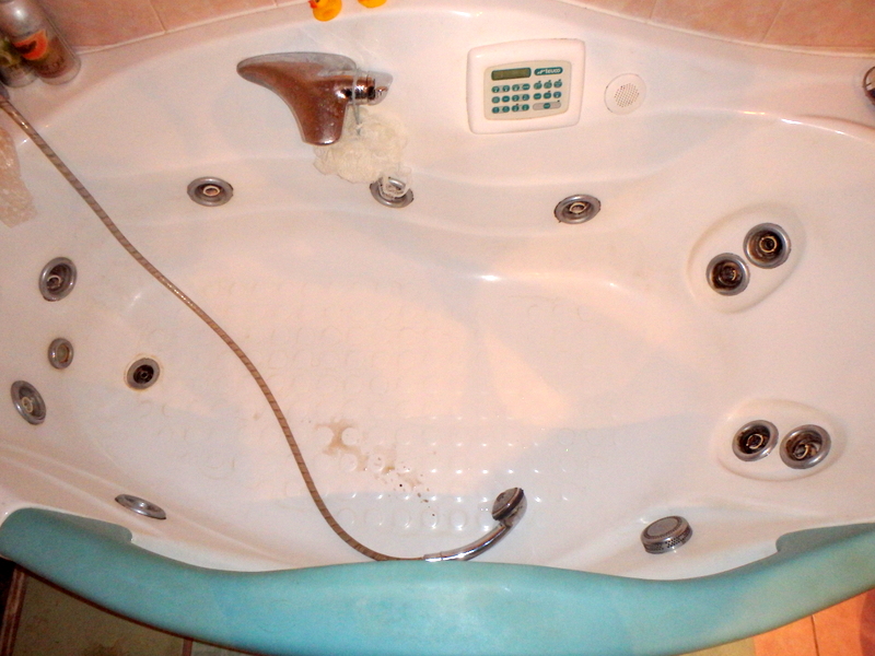

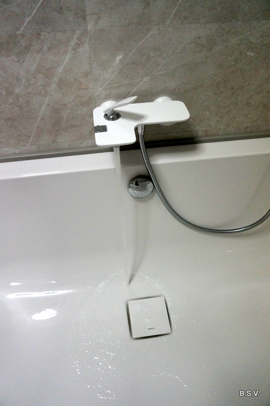

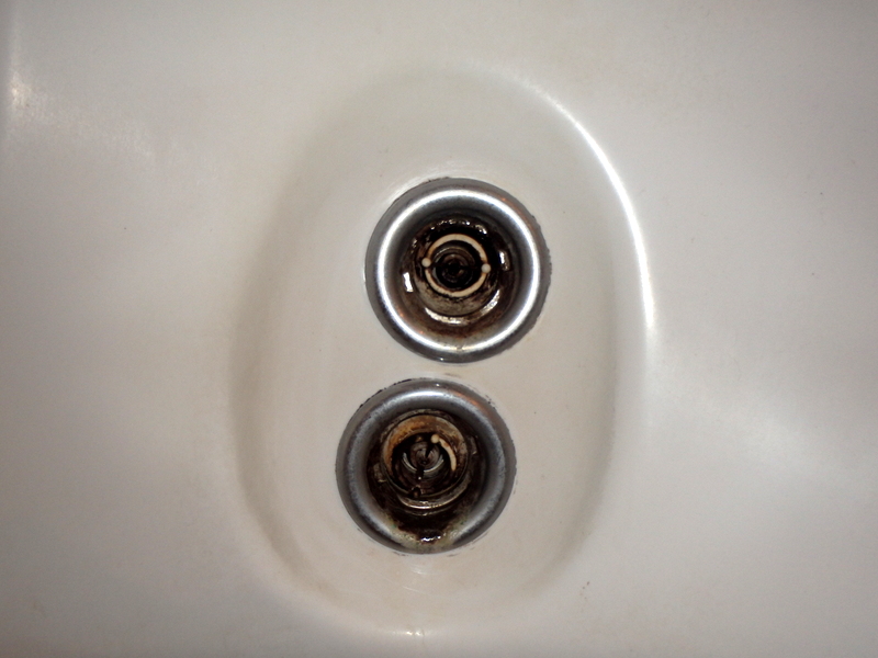

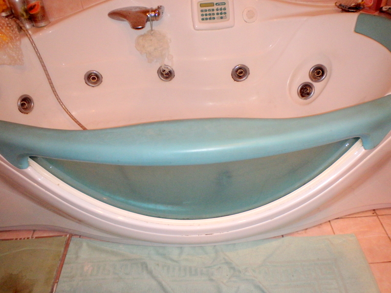

То есть сейчас марка "джакузи" головняк,или гидромассажные дешевые ванны, как и китайские парбоксы?

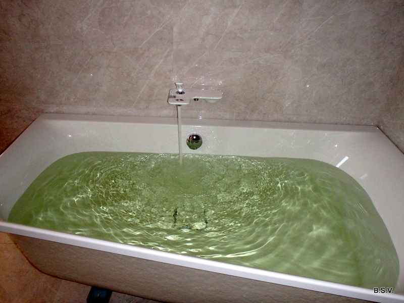

Со слов заказчика с форума, он разрешил показать его ванную после 10 лет эксплуатации, пользовался от силы раз 10.
В дальнейшем, гидромассаж: "ни за какие деньги".
Чесно говоря мне тоже не очень такое по душе, я хотел с остатков кирпича сделать каркас, но если ложить даже на ребро он выходит за габариты ванны.
Да именно так, а на бока будет прикручен гипсокартон и облицовано плиткой.
Примыкание к плитке, как всегда было выполнено с помощью алюминиевого правила и герметика.
Интересное решение, я так понимаю это обусловлено тем, что если использовать профильную трубу из чёрного металла она будет ржаветь? В моём случае оцинкованный отдельностоящий каркас с стеной не контачит, тот профиль что лежит к полу будет прибит через подкладку из линолеума и я надеюсь, что ржаветь не будет

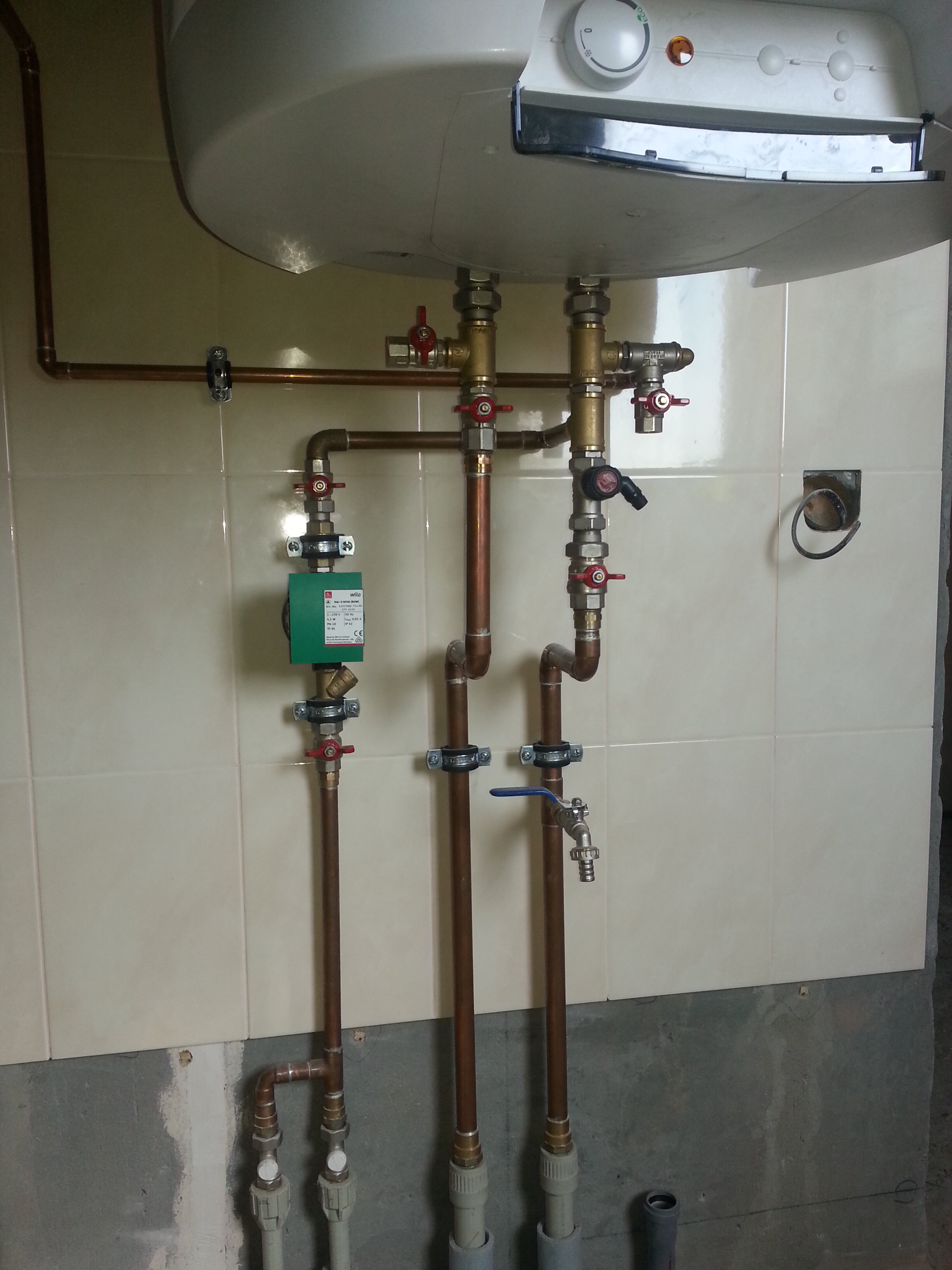

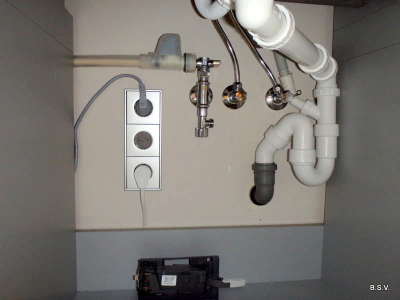

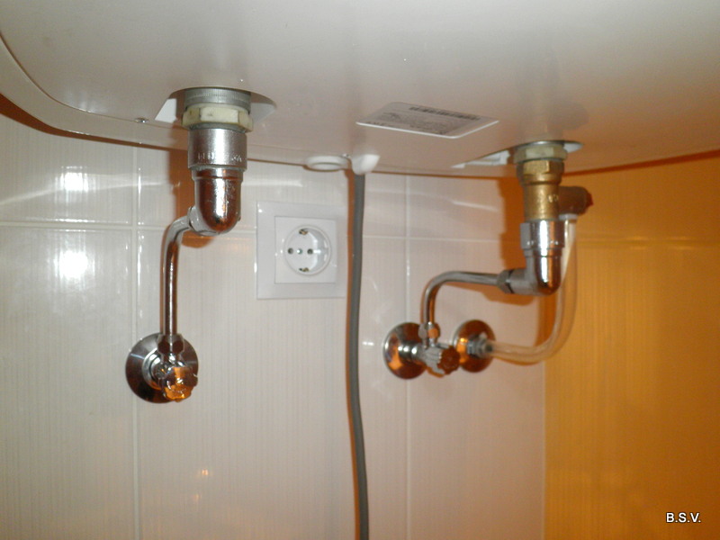

На всех монтажах бойлера от обратного клапана идет дренаж в канализацию. Так ли он необходим? В инете полно фоток готовых монтажей без вывода дренажа.
В летней кухне стоит небольшой бойлер, запитанный от скважины через НС. За четыре года ни разу не наблюдал даже капель.
И второй вопрос: как подсоединяется трубка к клапану?
И еще. В комплекте к бойлеру Fagor идут два диэлектрических пластиковых переходника. В Tesy их не было. Есть ли в них необходимость, если монтаж будет полипропиленовой трубой?

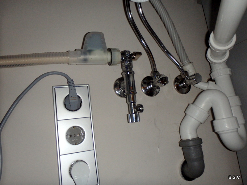

Прошу прокомментировать вложенную фотографию.
Выход из бойлера судя по всему 3/4", далее переходники, трубки и на финише угловой кран с сечением в мышиный глаз. Как это скажется на пропускной способности всей магистрали?
Выход 1/2" далее идет диэлектрическая муфта.
Нормально скажется. То что Вас беспокоит, временное заужение, на общую гидравлическую картину не влияет. А вот цельнотянутые трубки, а не шланги с эпицентра и красиво и надежно.
Если у кого есть фото прохода с 40 Квт Вайланта, выставте пожалуйста, для спокойствия спрашивающего.
Добавлено через 5 минут
1. Не обязателен, можно подставлять баночку или в умывальник- унитаз. Возможно предохранительный клапан стоит в другом месте.
2. Если давление не будет превышать установленного, капать не будет.
3.Через силиконовую трубку.
4.Желательно придерживаться требований производителя. Может повлиять на гарантию.

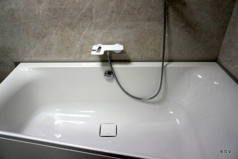

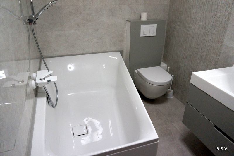

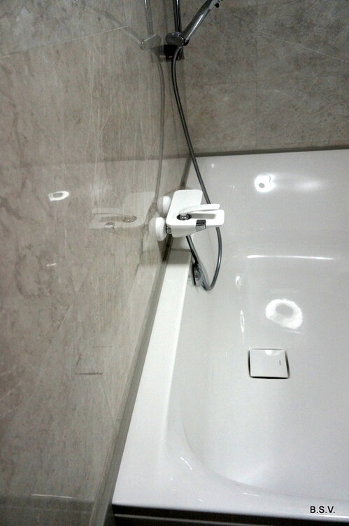

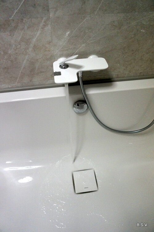

В постах 3933-3935 показывал ванну и вариант ее отделки.
Сам объект упоминался в теме дважды www.stroimdom.com.ua/forum/showthread.php?t=105684&page=129 пост 2575 и далее.
И www.stroimdom.com.ua/forum/showthread.php?t=105684&page=161 пост 3215 и далее.

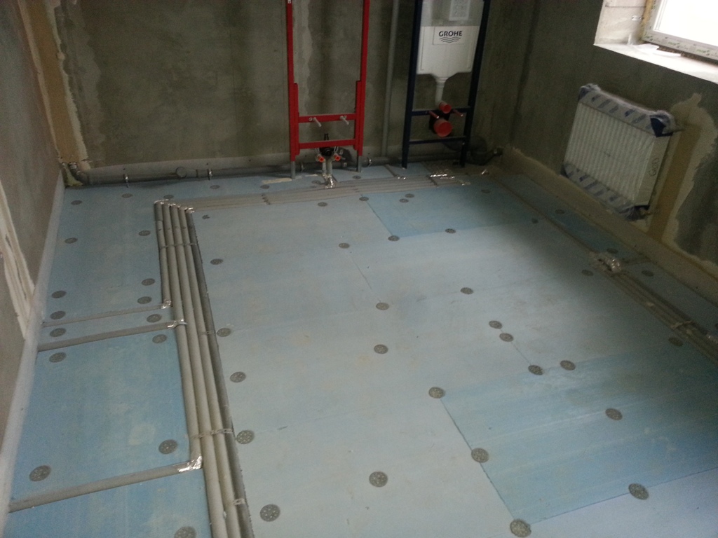

Установка сантехники.
Ванну уже показывал.

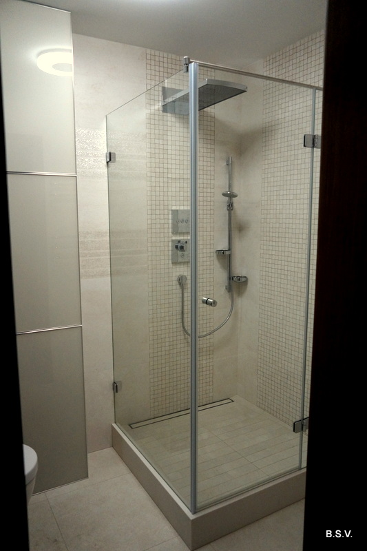

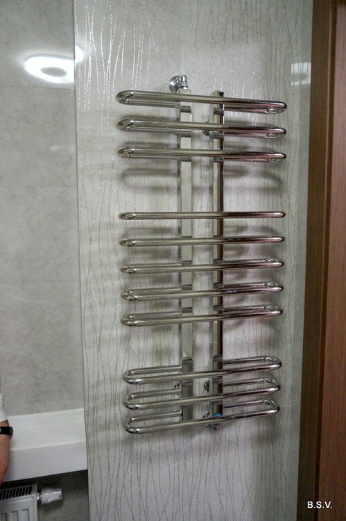

В том же санузле.
Извините, немного задержался со следующими фото.

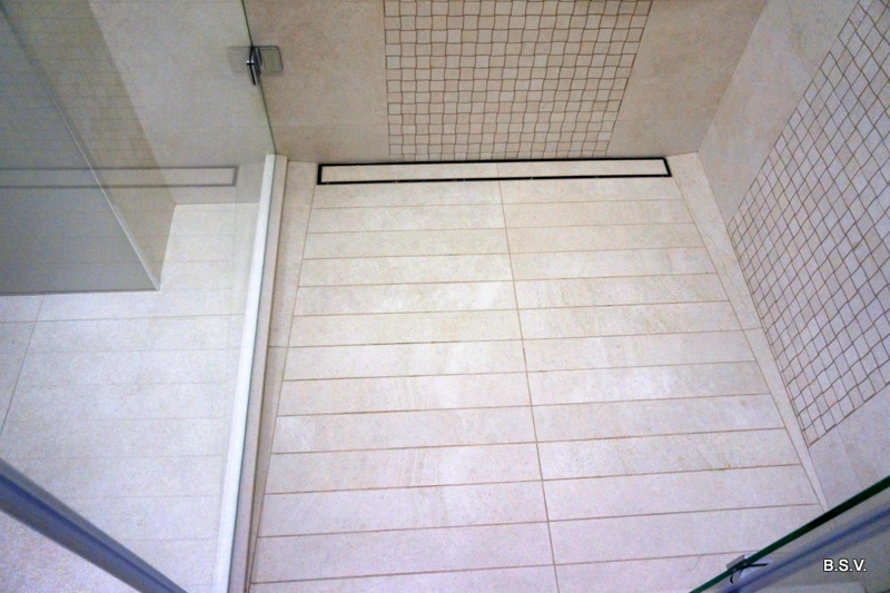

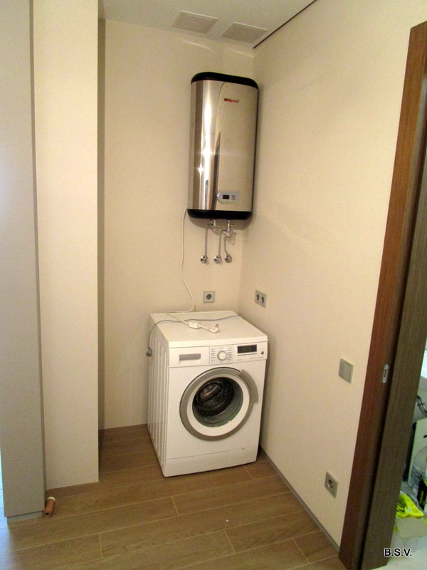

Стиралка с бойлером, в будущем отдельном шкафу, и санузел с душевой.
  • Лайк 9

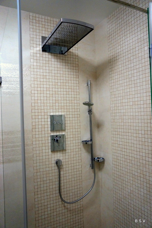

санузел с душевой
Да уж - лейка мощная!

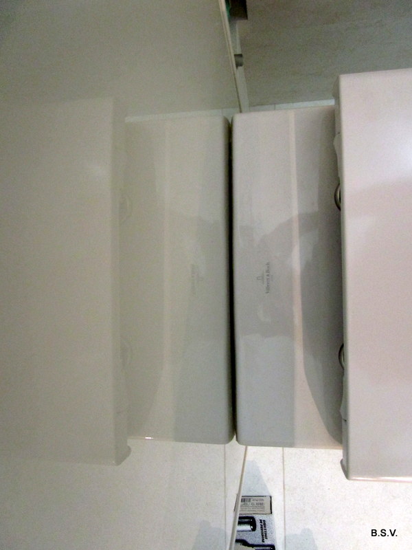

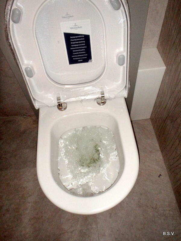

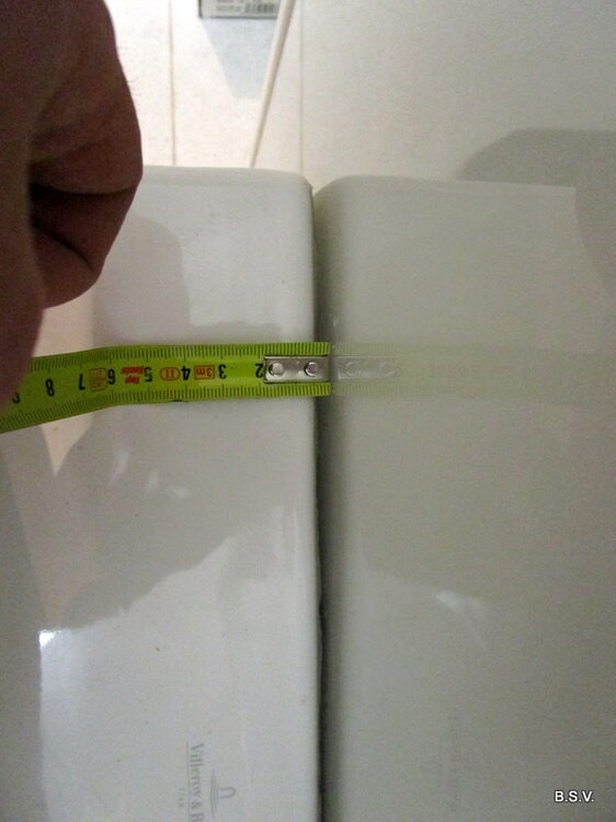

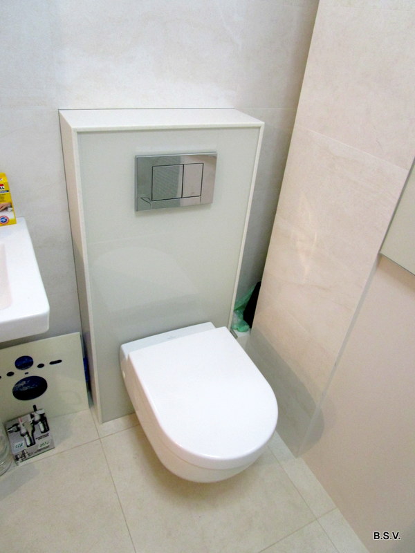

На фото с унитазом (уже смонтированным?) рядом стоит прокладка (между унитазом и стеной.) Вы их не монтируете?
Не монтируем, они люфтят.
И получается большой зазор между унитазом и стеной.

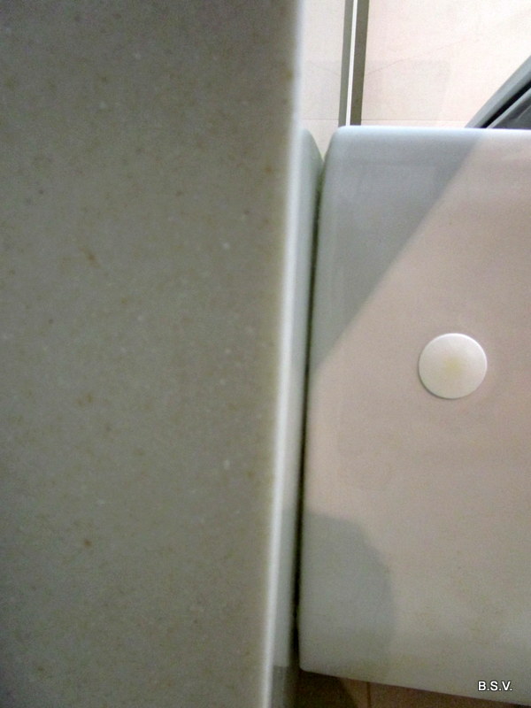

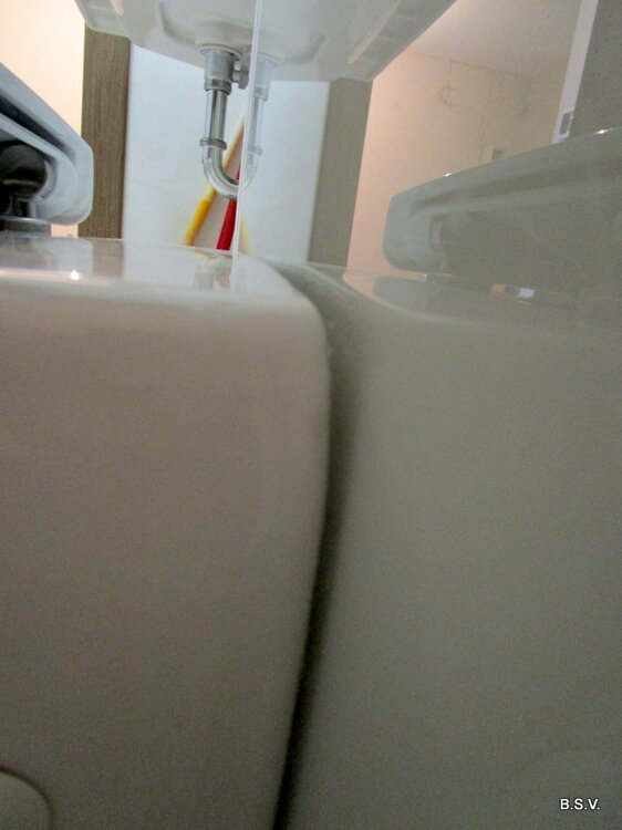

Специально, еще раз прошелся по фото этого объекта.
Здесь подробно видно, как стал всем известный "Вилерой"
Так, заделали герметиком.
А если бы еще и прокладка:(
Т.е. Вы сначала примеряете, а потом решаете - ставить прокладку или выкидывать? Или сразу выбрасываете? На фото конечно лажа. У меня примерно такого же уровня унитазы (лауфен про римлесс). Думаю тоже не идеально ровные...Я просто думал, что прокладка как демпфер нужна. Тем более стена за унитазом будет без плитки. Ну раз Вы и на подобную же стену вешаете без прокладки, то и мне не зазорно.
Выбрасываем в любом случае, даже если вешаем на стекло.
Но там свои маленькие ньюансы.

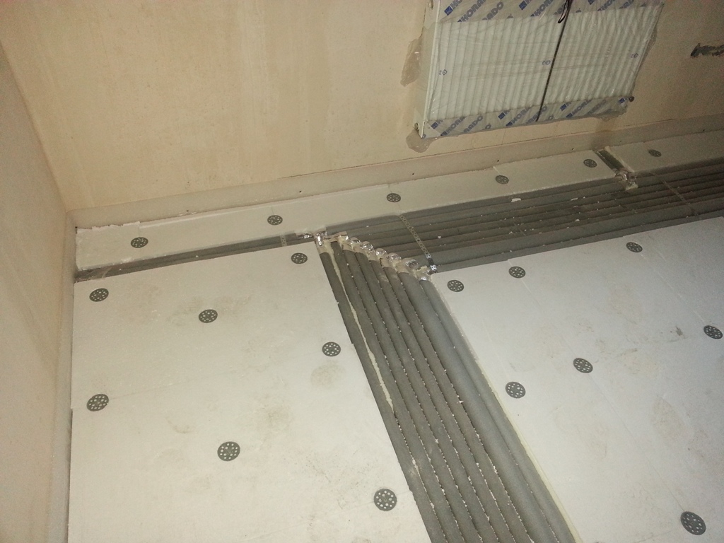

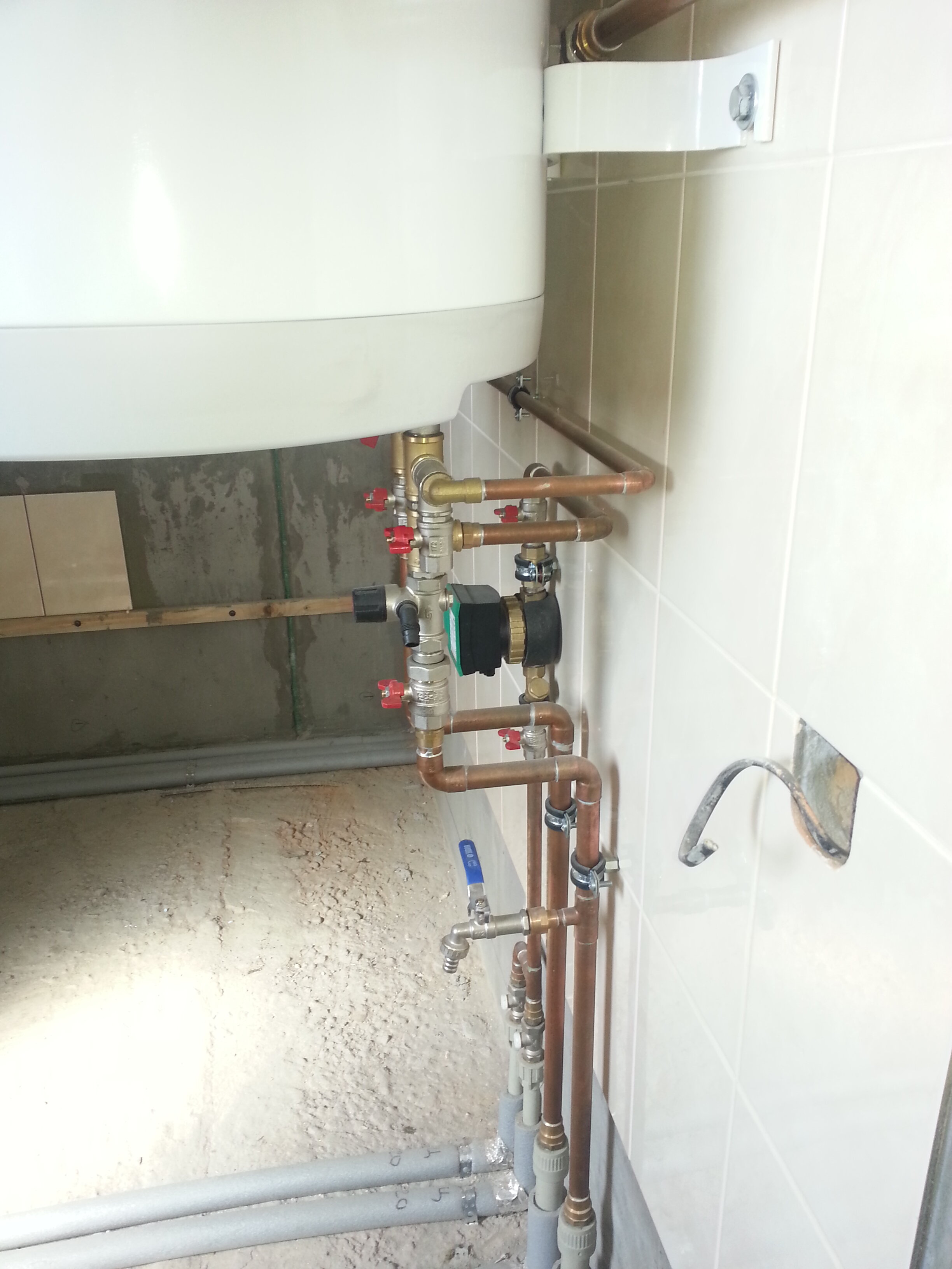

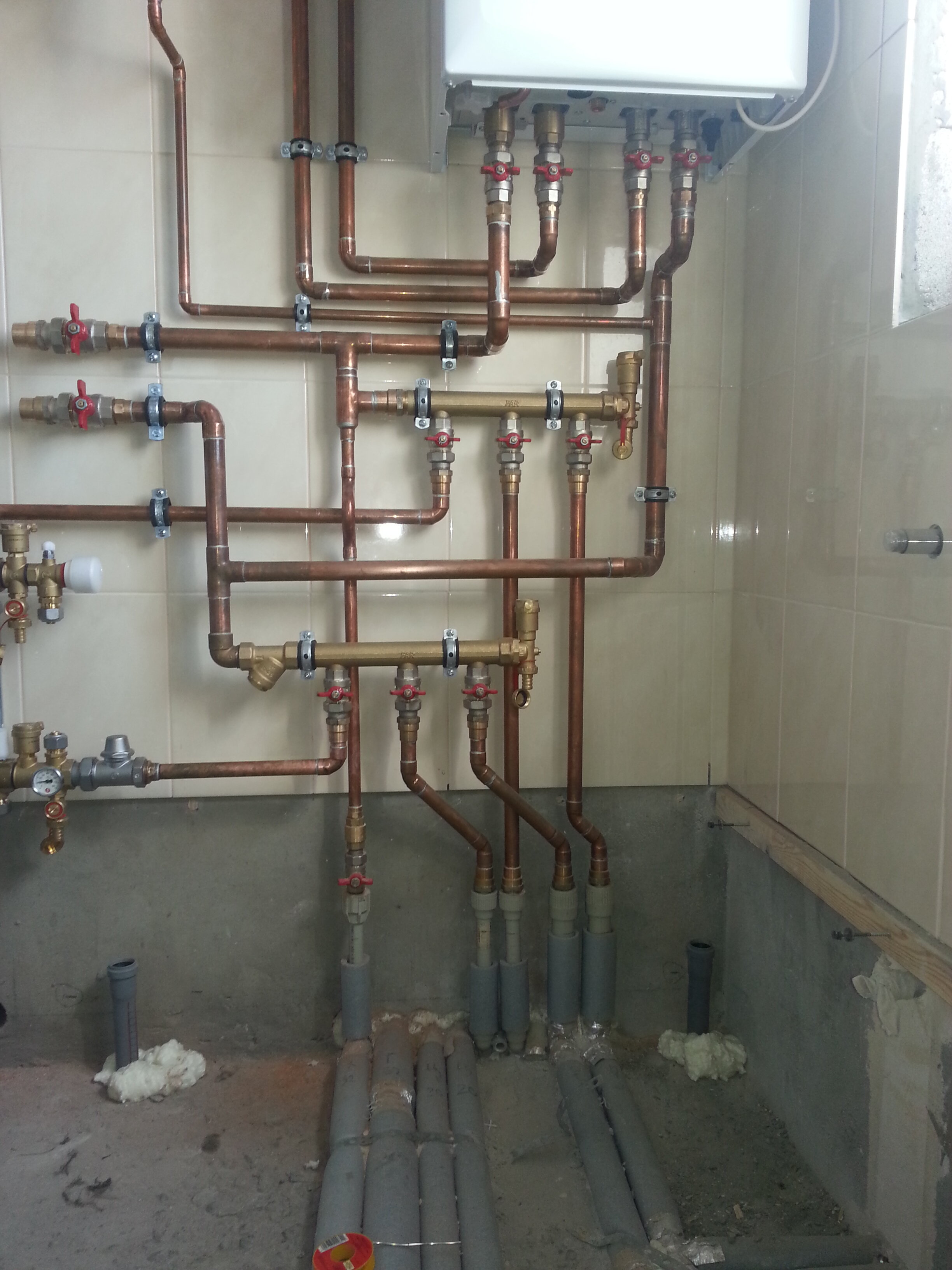

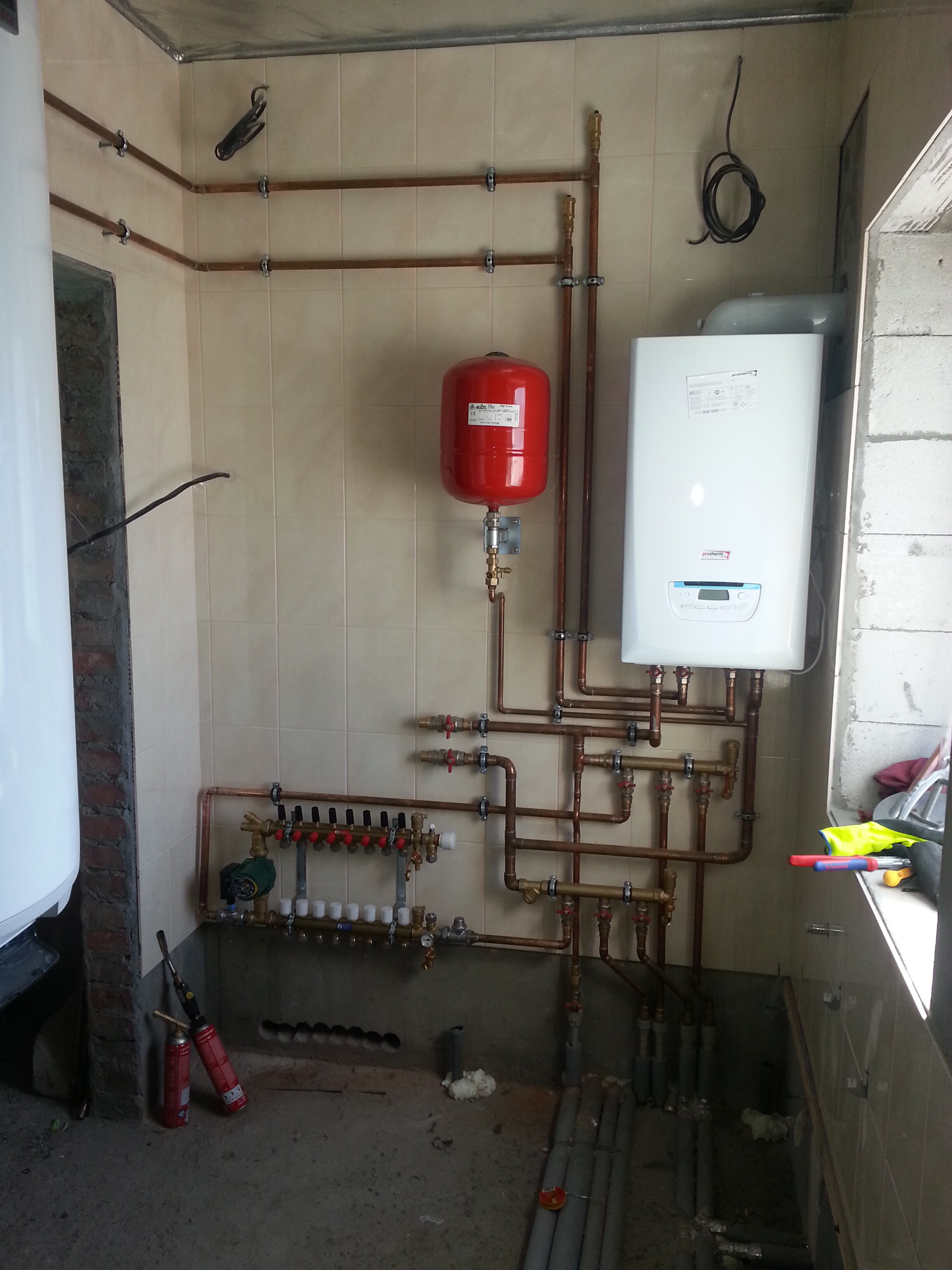

Попробовал свои силы в небольшой топочной. Одноконтурный конденсационник Пантера, Скат в перспективе резерва, Дражице 200 л. Краны Тиемме, фиттинги Тиемме, GF. Разводка делалась ППР еще в прошлом году (КАН Штаби на отопление, ГВС, РЦ, стекло - на ХВС).
Из минусов для себя вижу ФГО перед насосом РЦ, перехлест труб СО после коллекторов - отсутствие изначального планирования.
А перевернуть фото, слабо ?
А Вы жмите на них, жмите!
Почему то фотки большого размера переворачивает. Оригинал как надо.
Вот, чтоб голову не ломать.
Удивительно,что за ППР уже никто не хает, наверное всех попустило или кризис в столице? :oops:
Это не столица, это Чернигов. ППР здесь 99 %. Еще при составлении сметы на материал заказчик хотел РЕХ и радиаторы с нижним подключением. Но разница на материале и радиаторах (нижнее и боковое) составила около 700 американских денех. Не потянул заказчик. Поэтому выеживался ППР - по времени, учитывая протирку спиртом перед пайкой и изоляцию стыков, дольше на вечность. Гарантия только на пуск.
