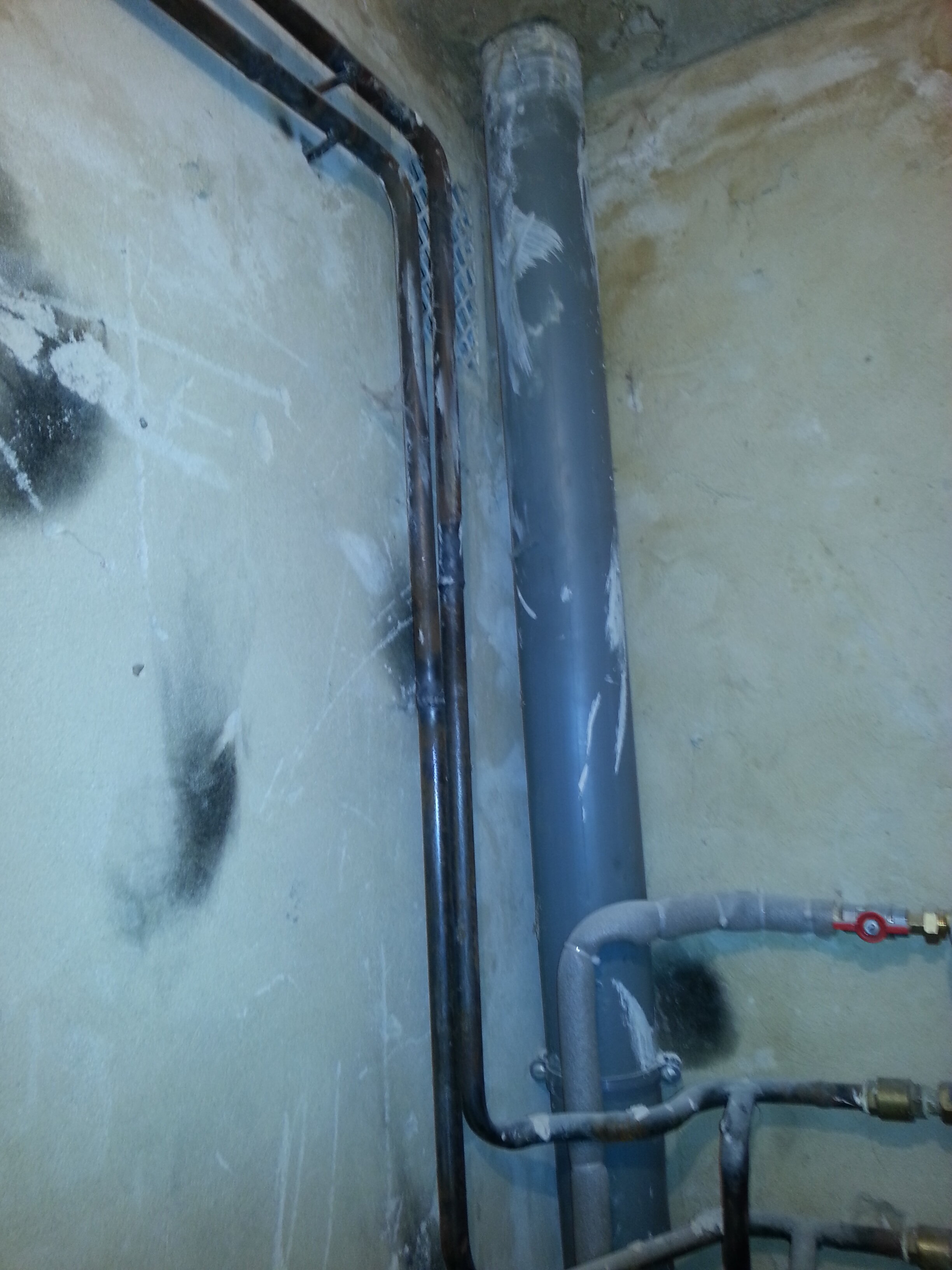

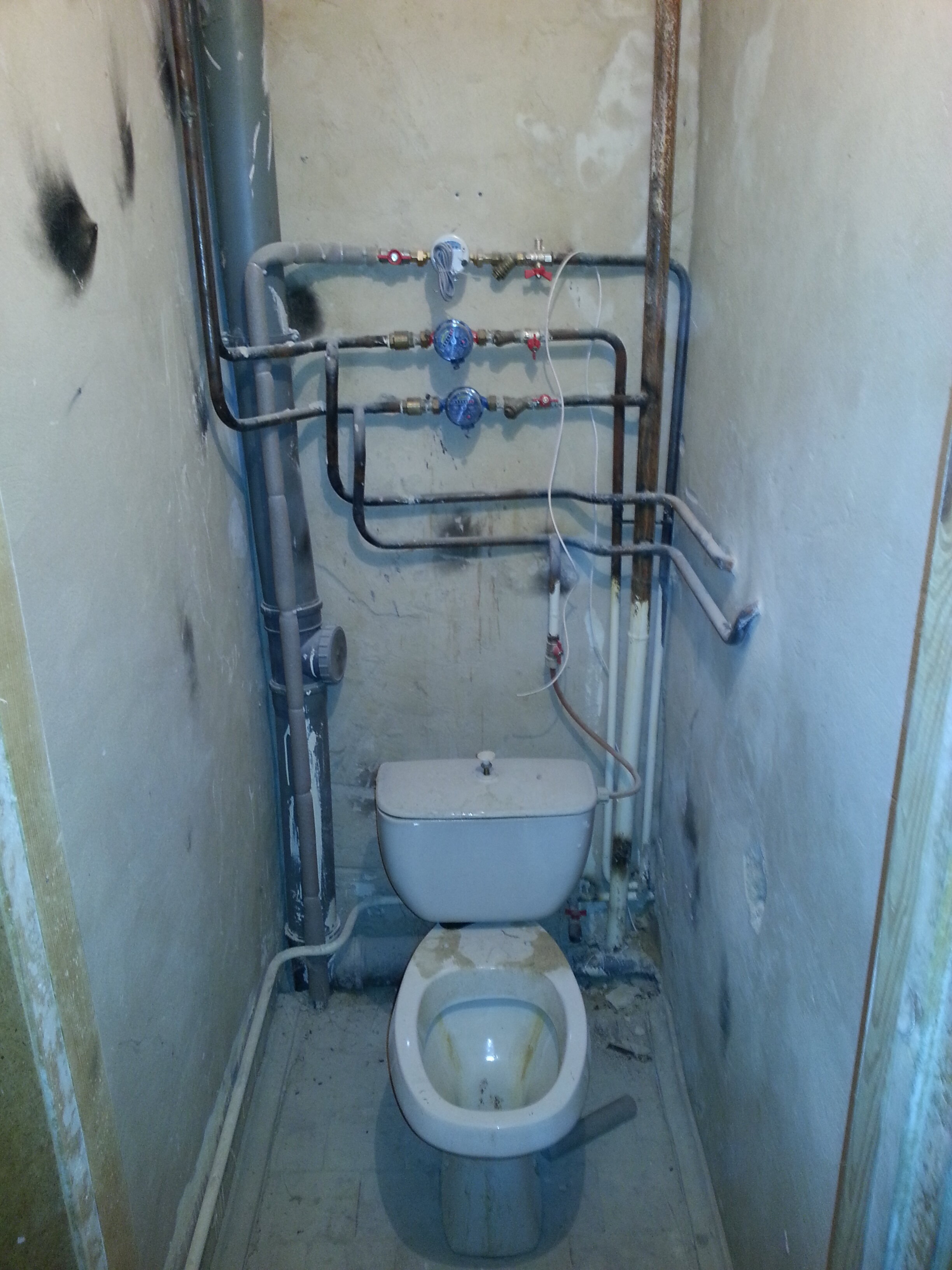

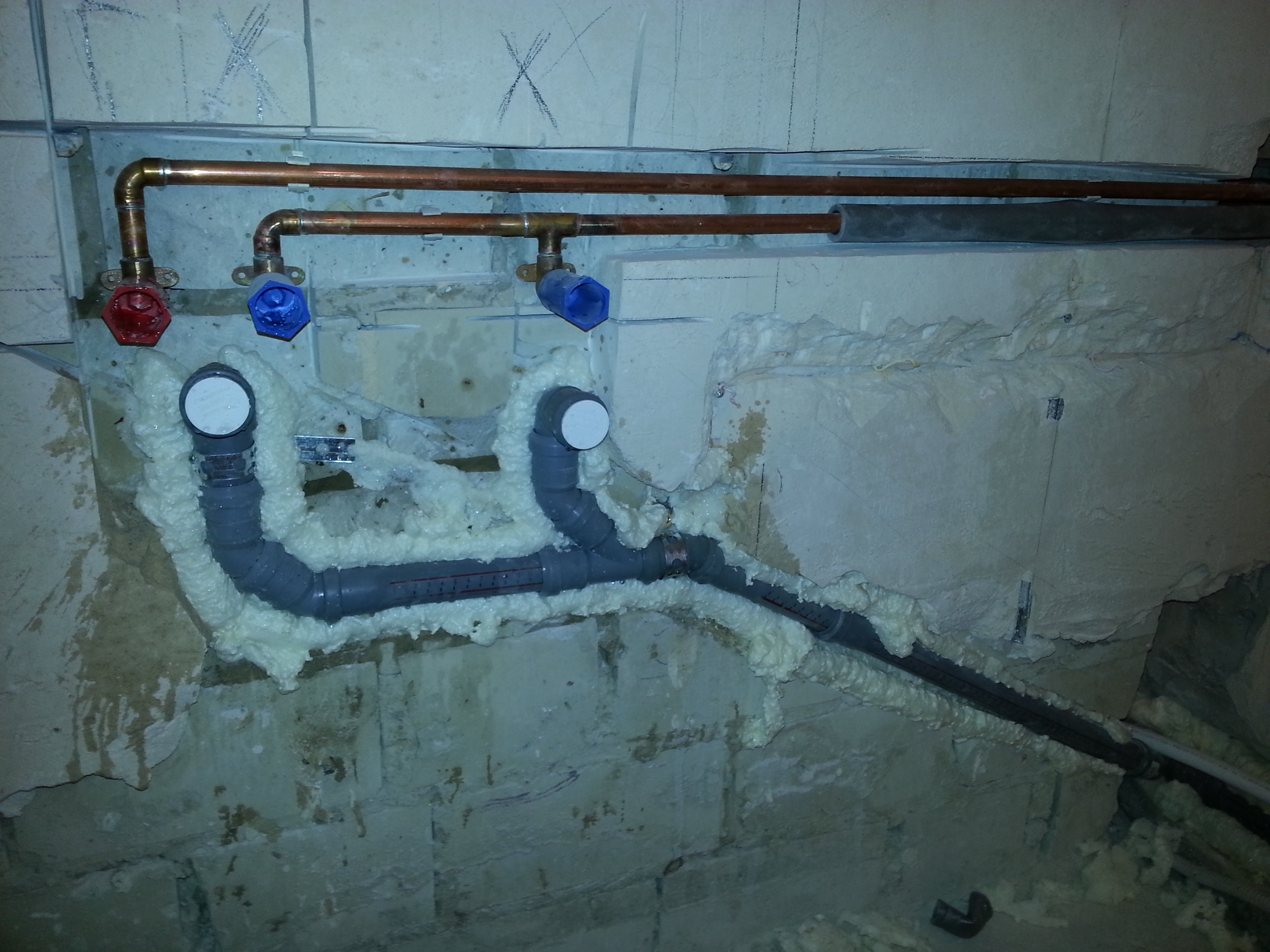

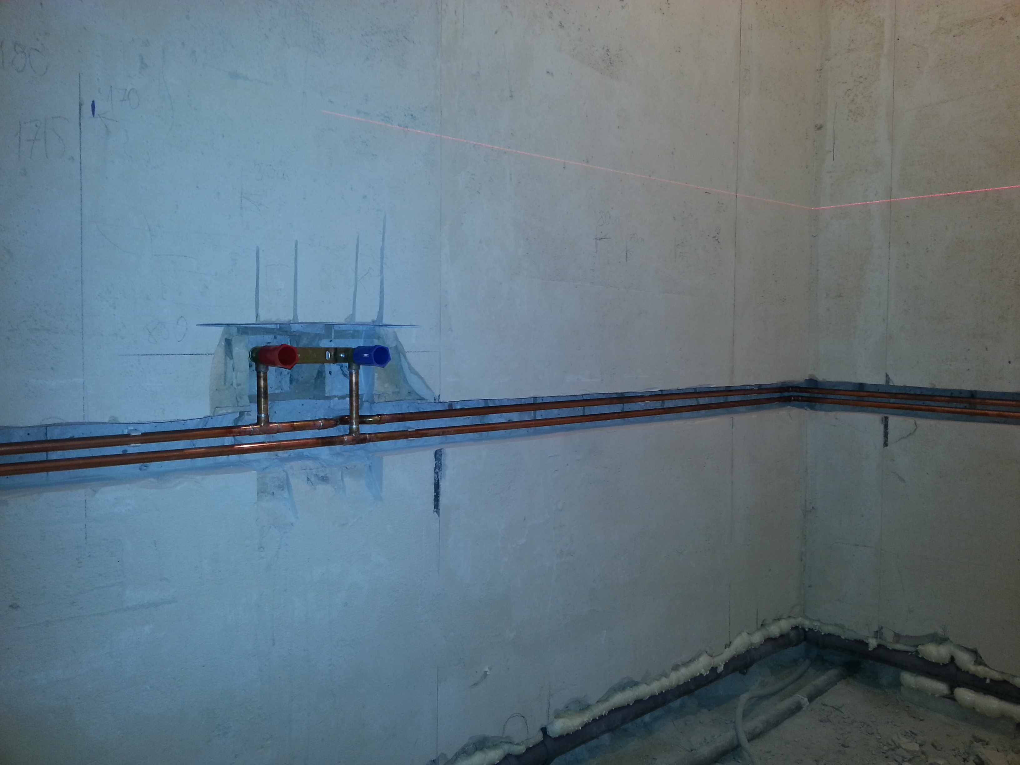

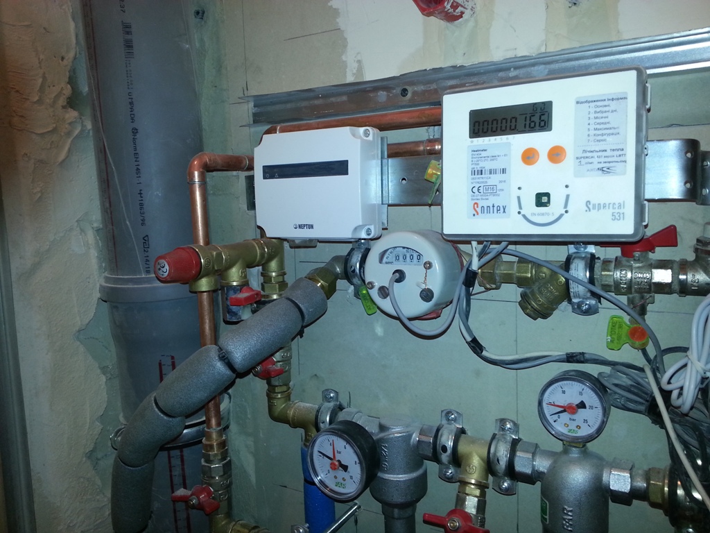

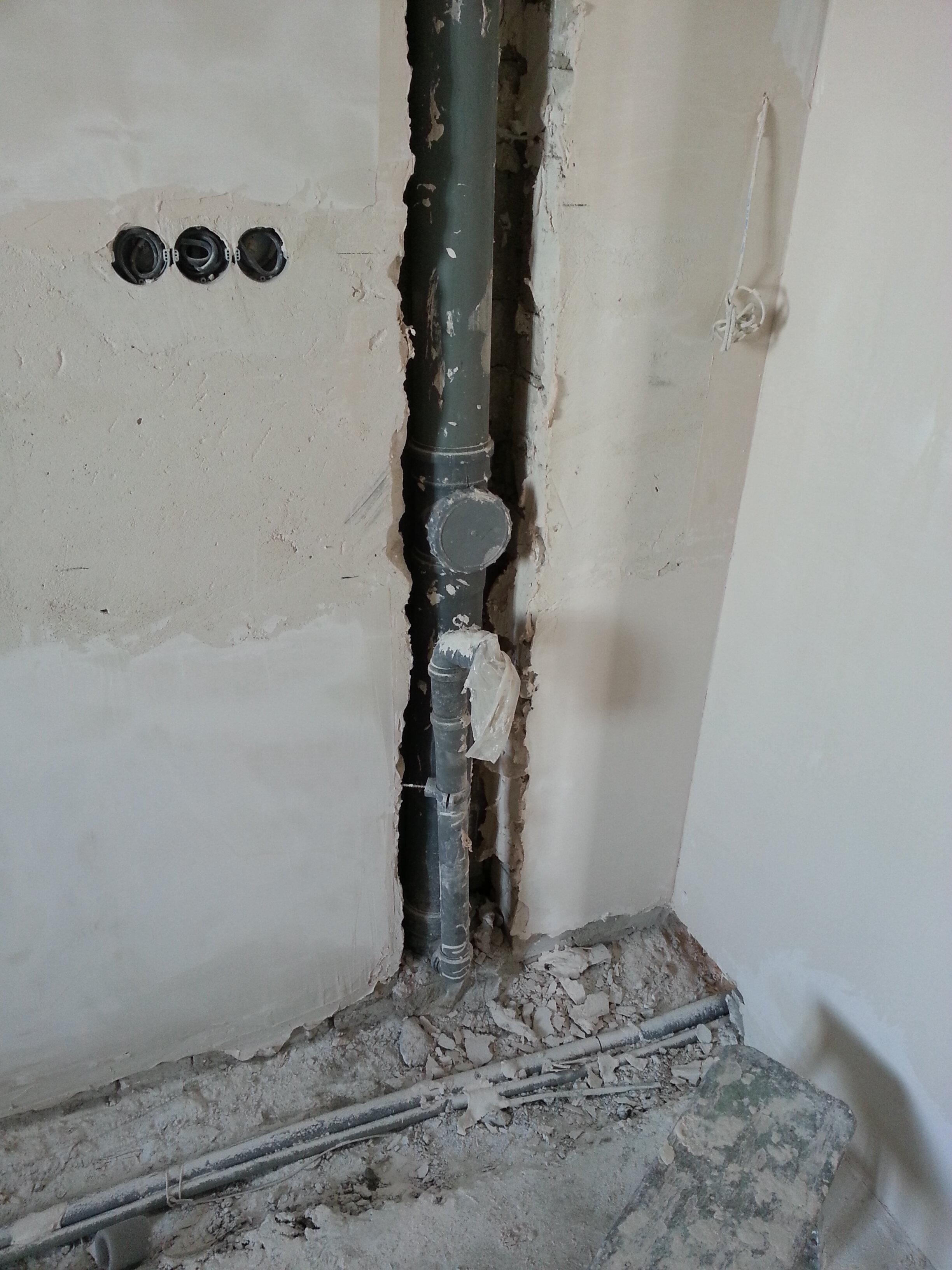

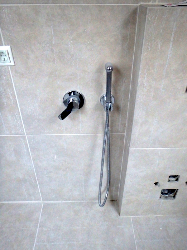

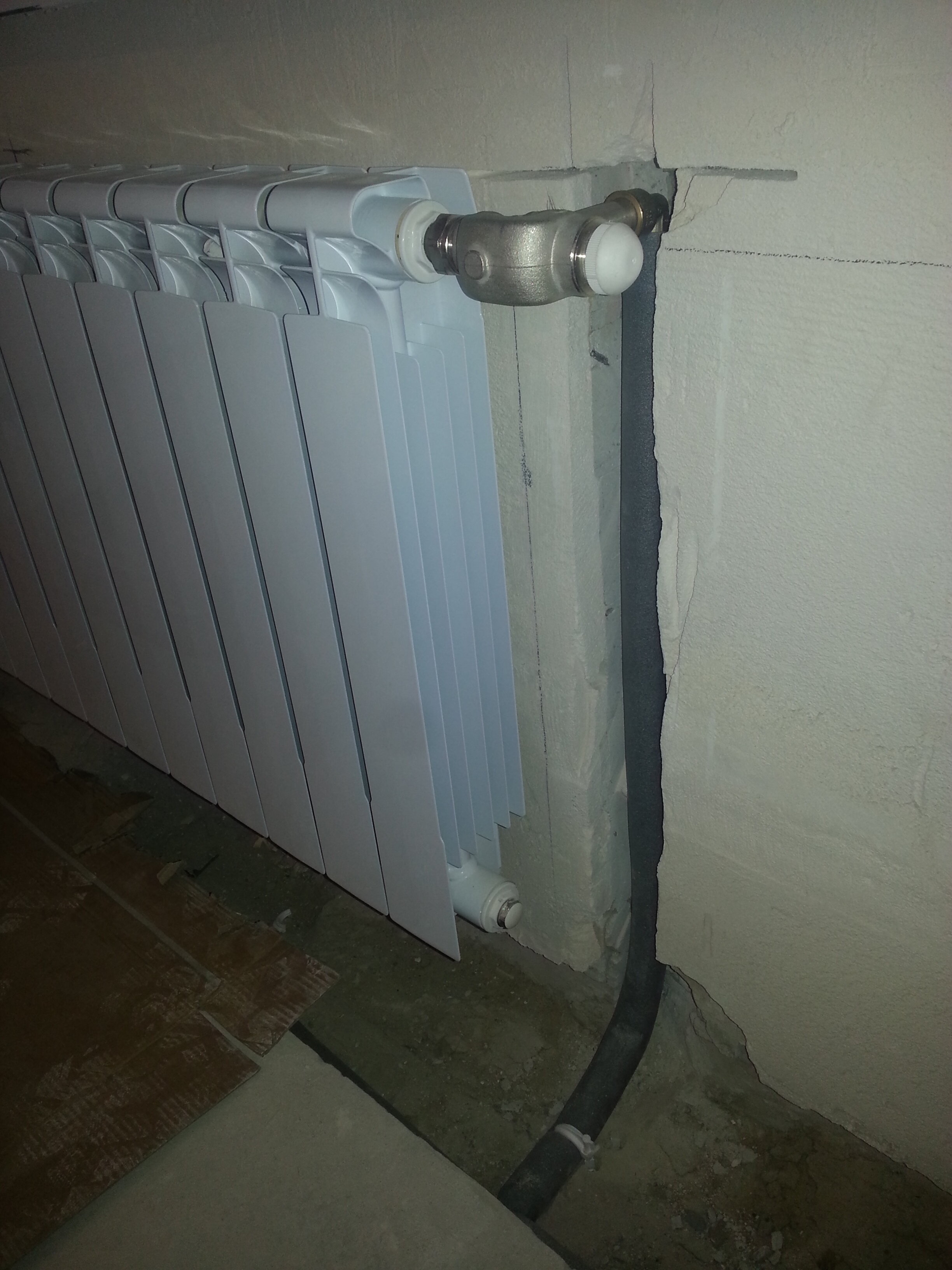

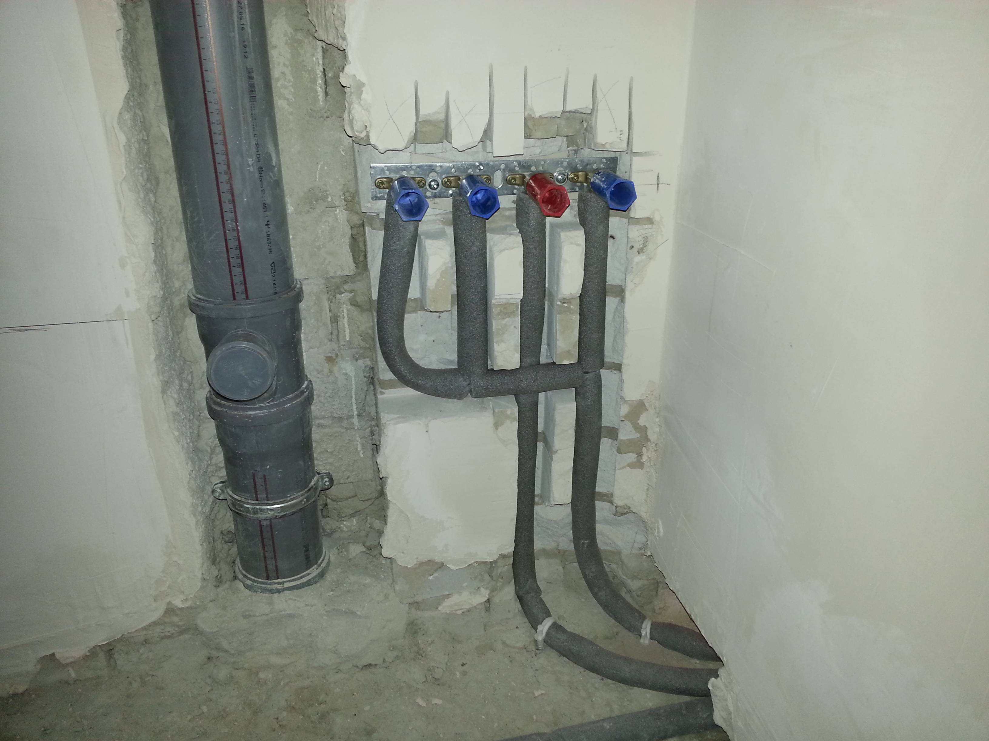

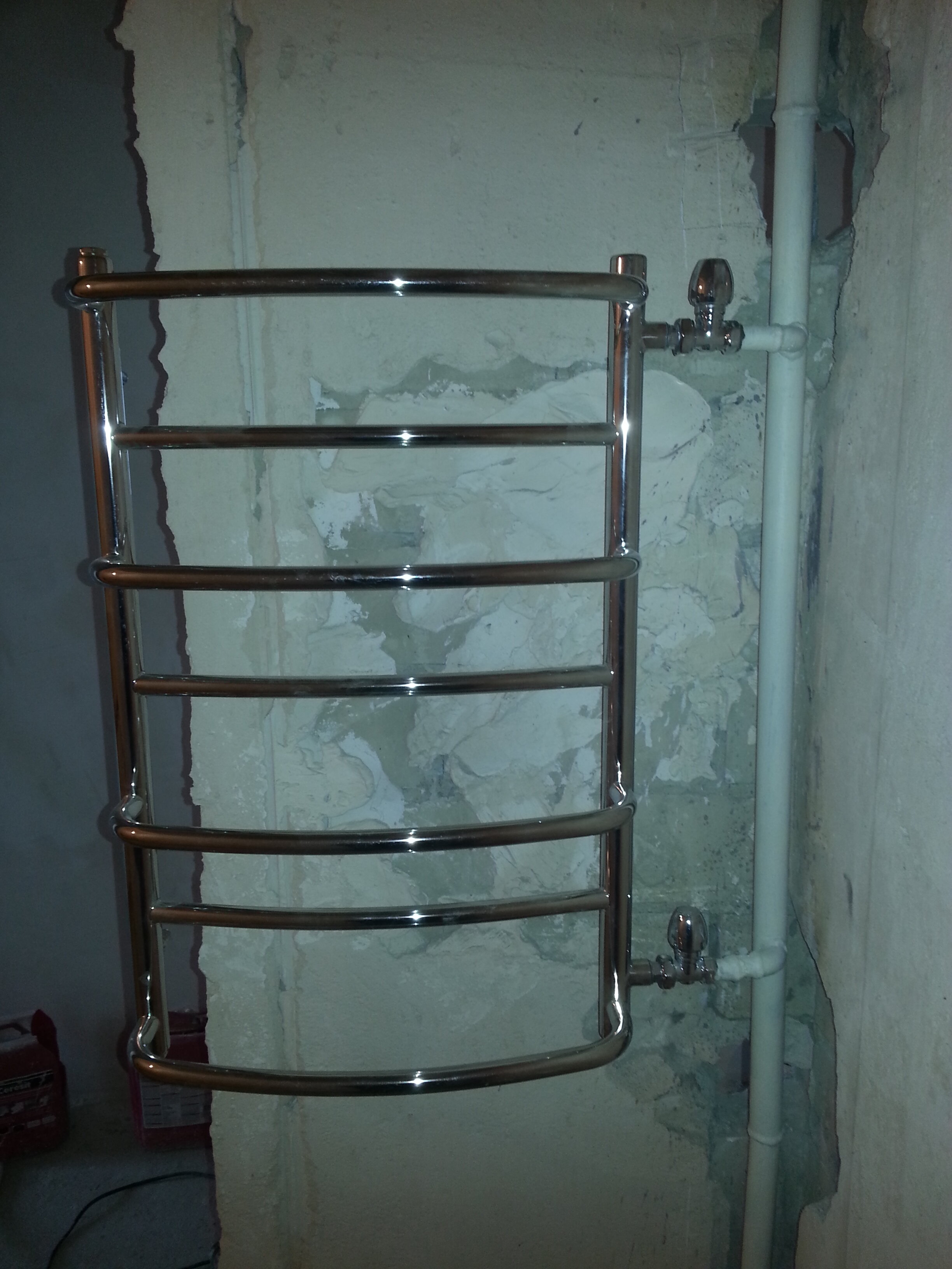

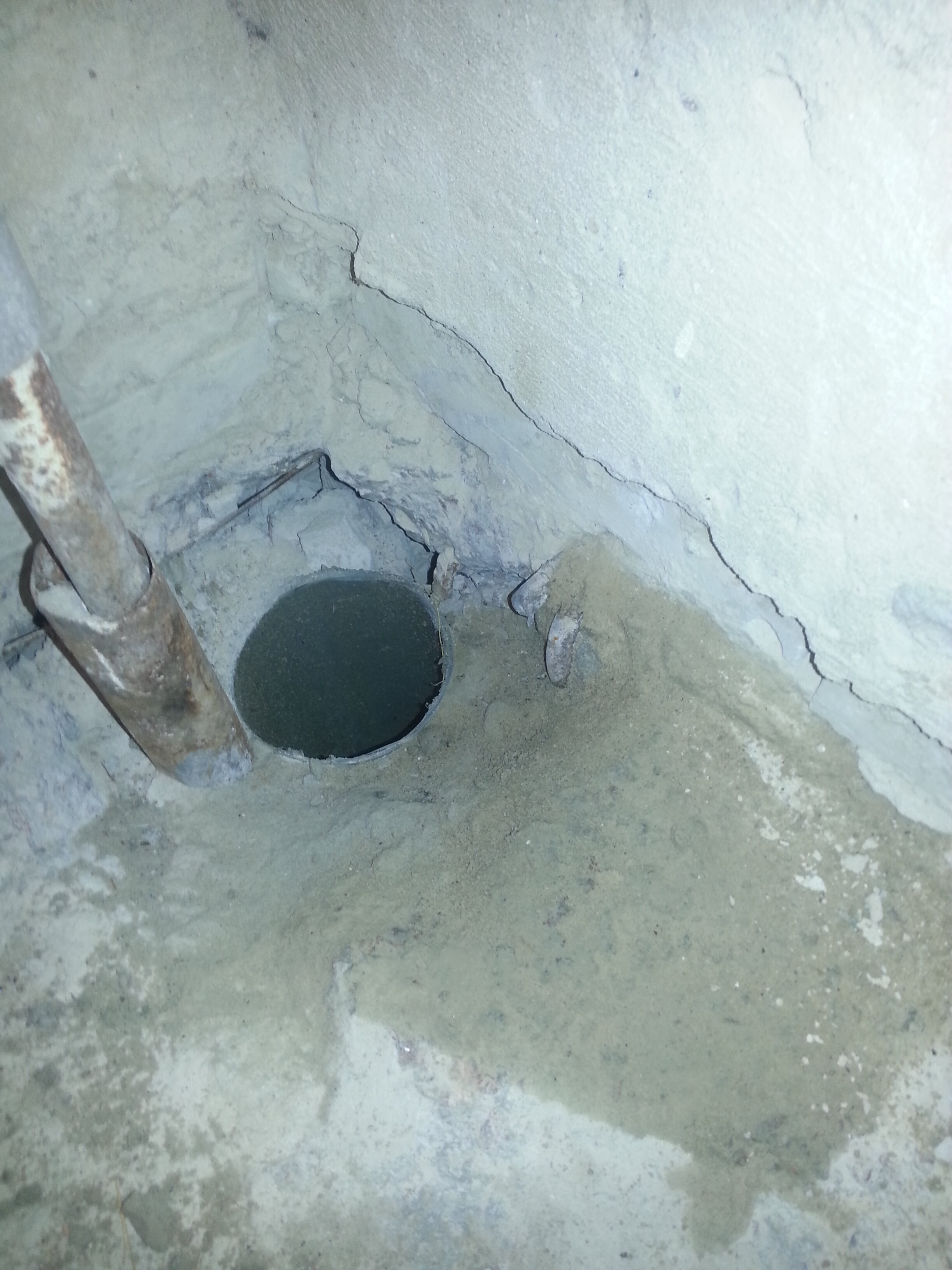

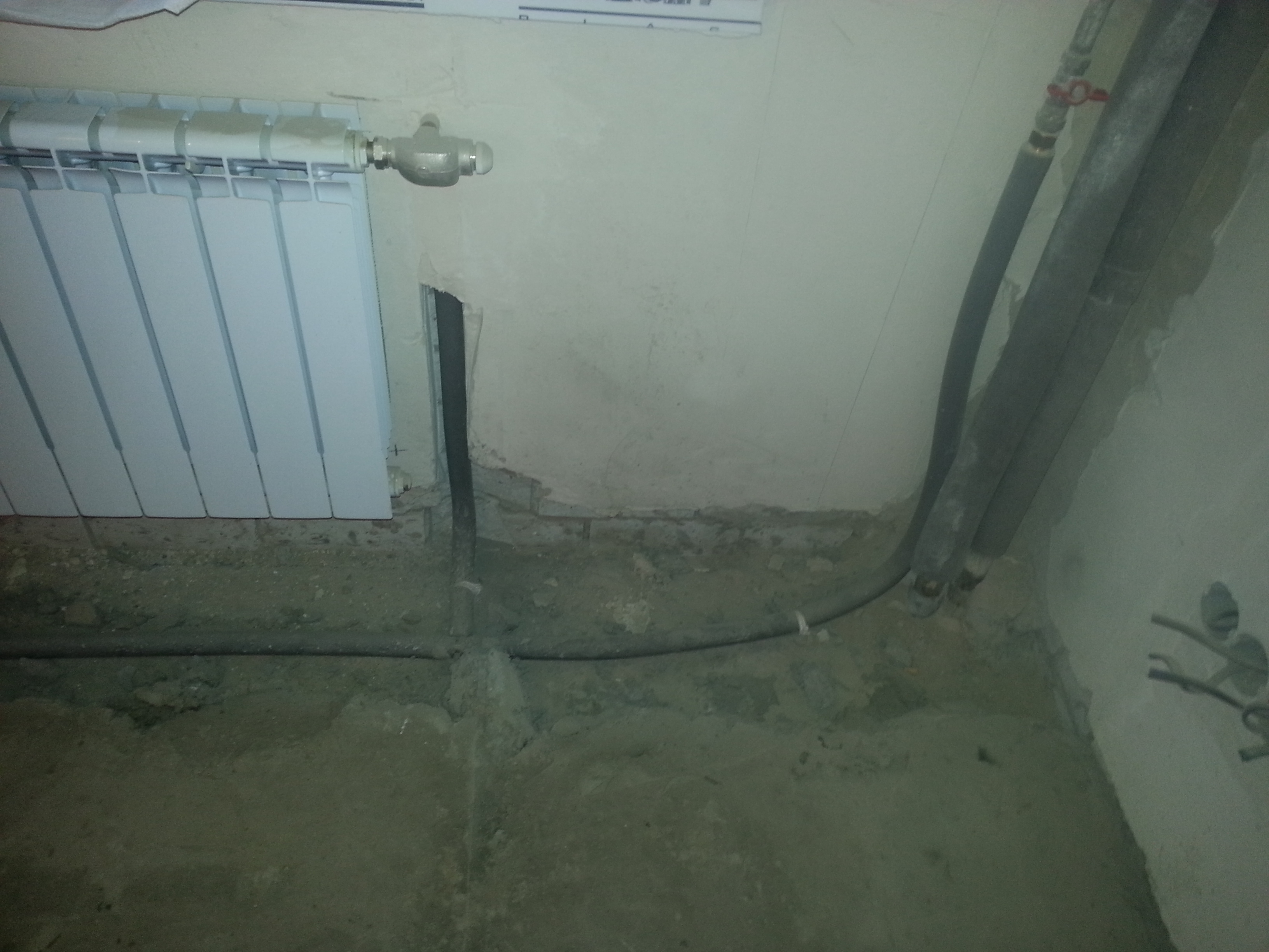

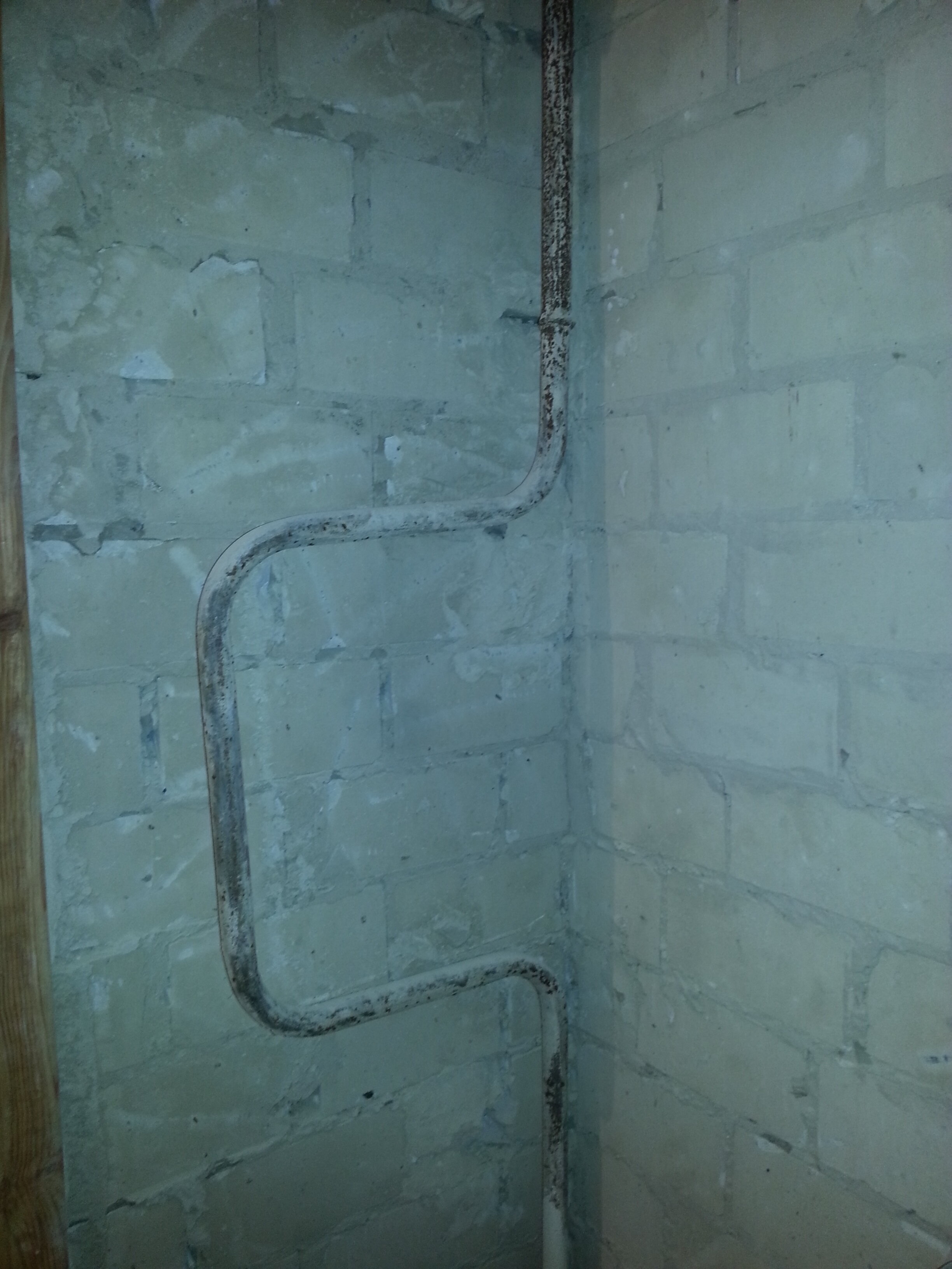

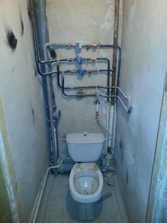

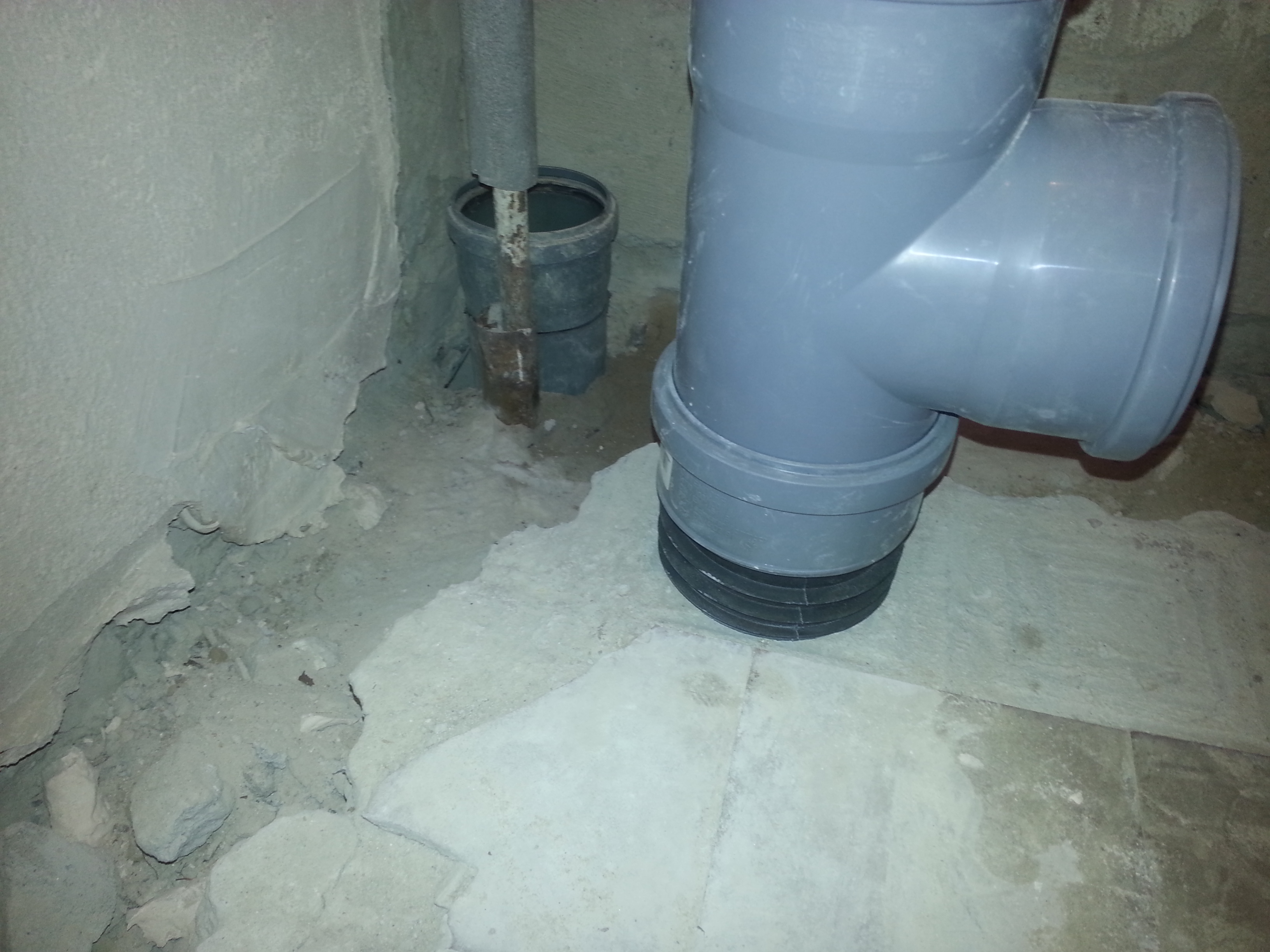

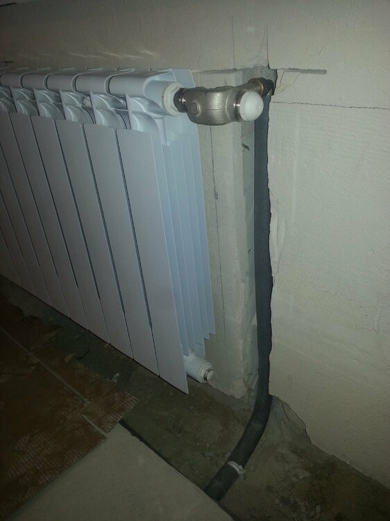

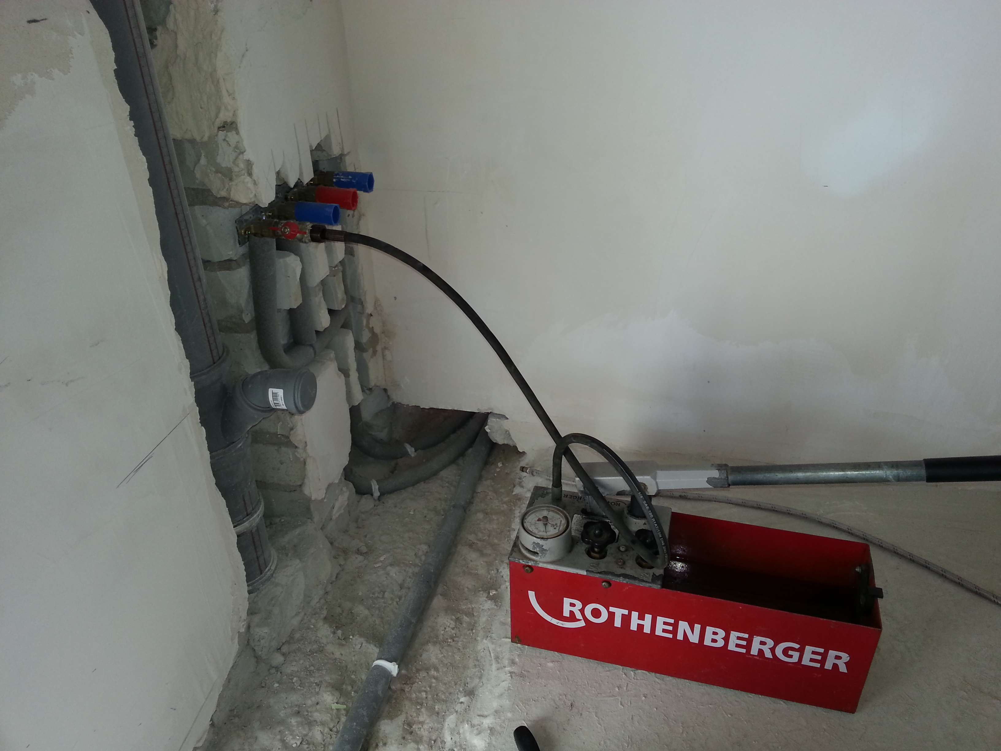

Отопление биметалл, трубопровод ТЕСЕ. Разводка по с/у и ванной - медь, на кухню REHAU. Канализационные стояки заменены на Остендорф, в с/у уровень канализации опущен до необходимого. Краны Валтек, фиттинги GF. От коллекторной разводки сначала отказ, но потом поставил краны на кухню и гиг.душ. Также впихнут существующий теплосчетчик (в квартире две подачи сходятся в одну обратку).

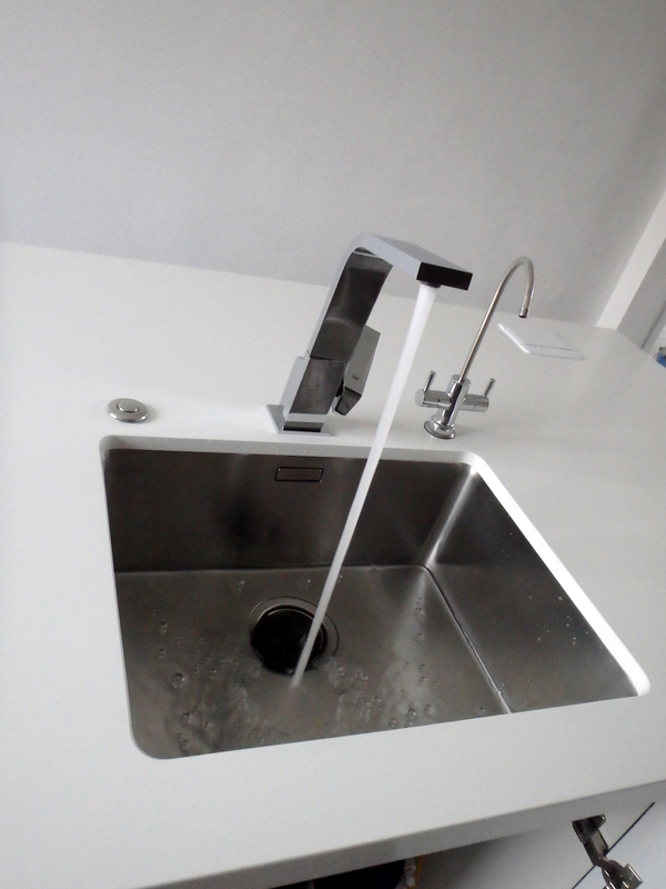

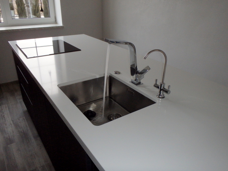

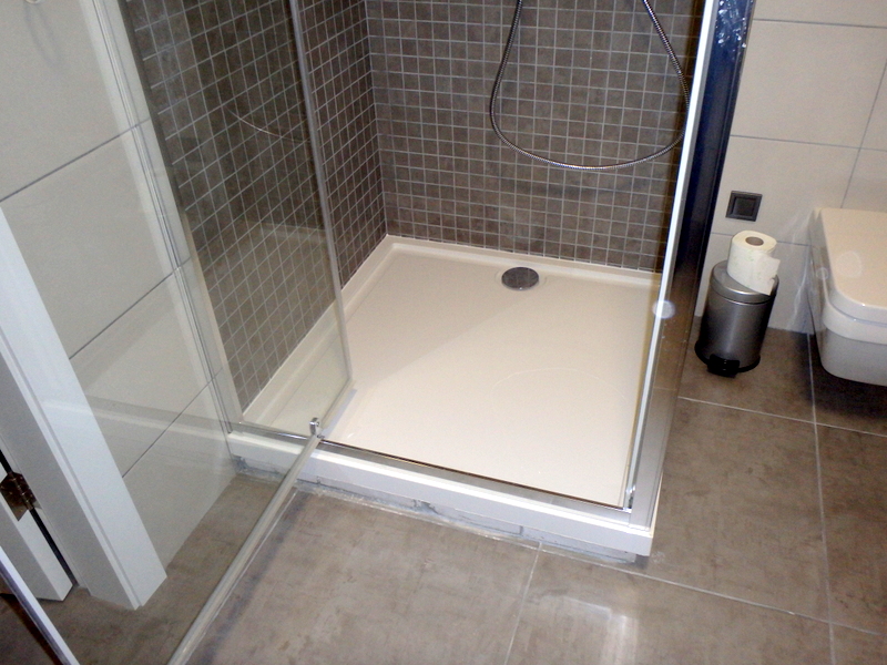

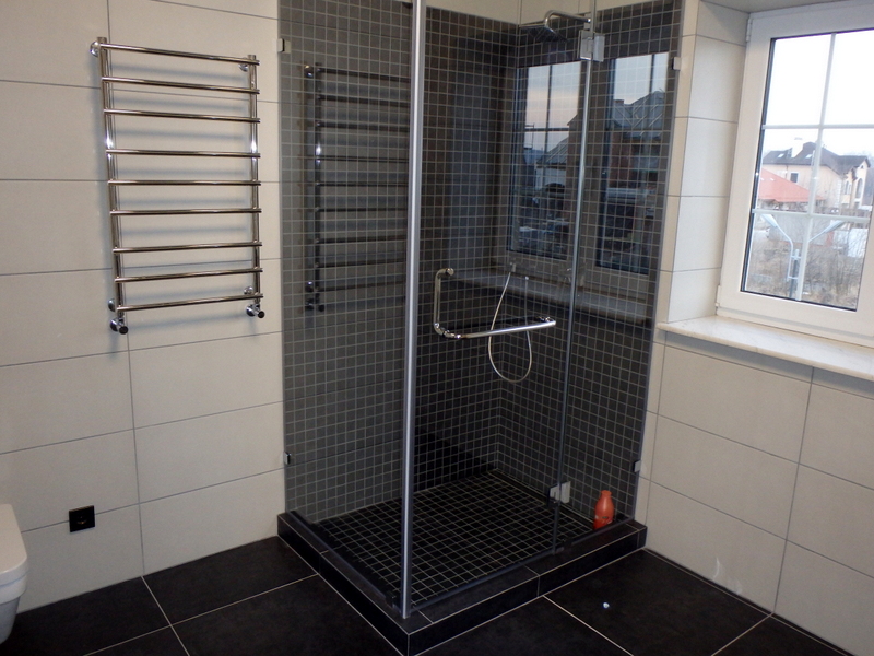

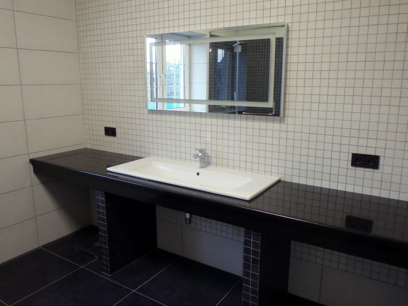

Прикольно выглядит "остров" на черновой стадии.

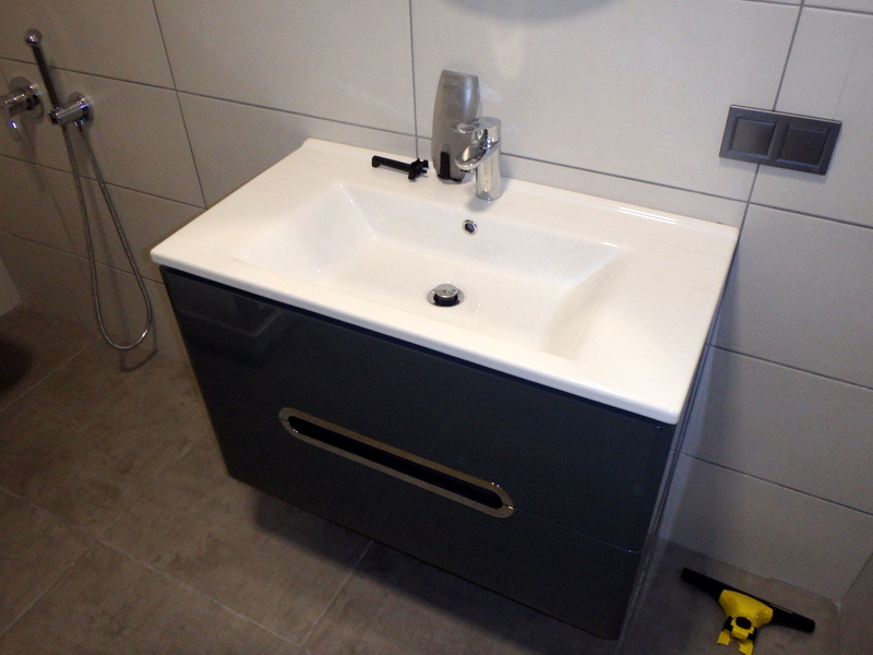

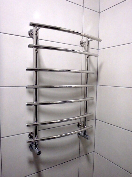

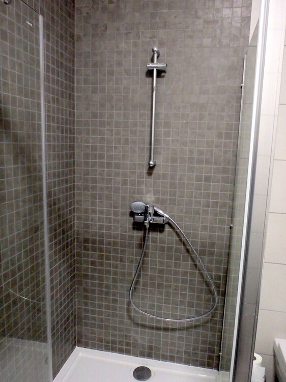

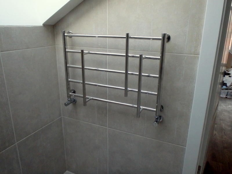

Подключали не мы, но вышло все хорошо.

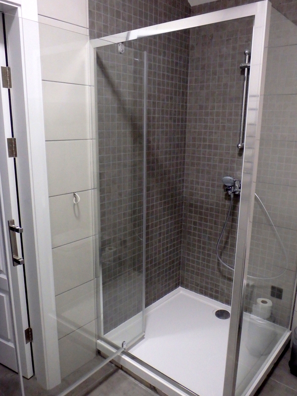

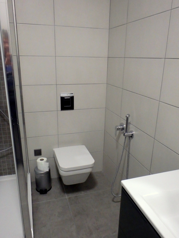

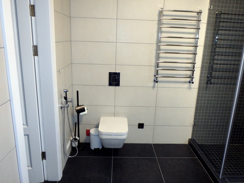

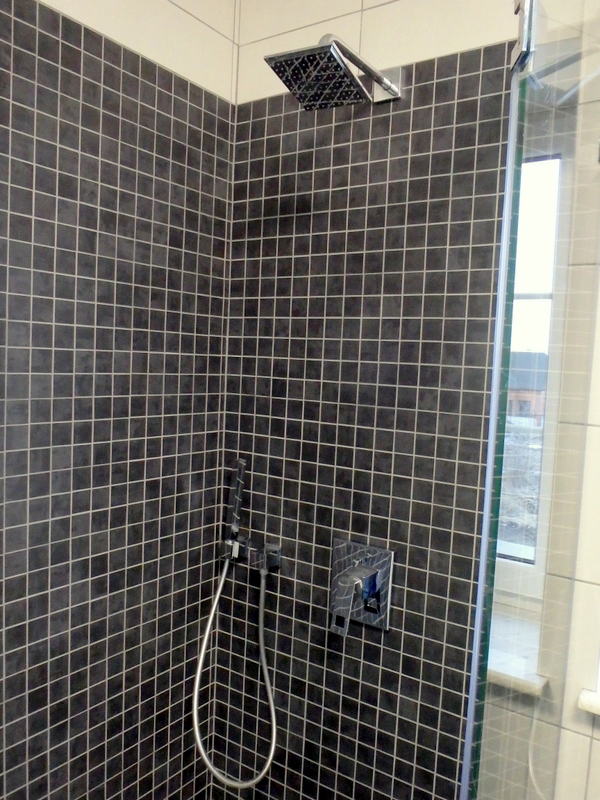

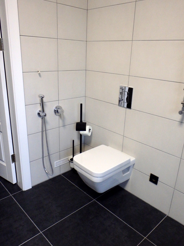

В продолжение предыдущего поста.
Как уже упомянул, сантехника ставилась силами генподрядчика, поэтому фото идут без маркировки в нижнем правом углу.
Но получилось хорошо, и фотки некоторых санузлов покажу.

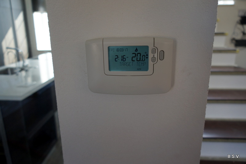

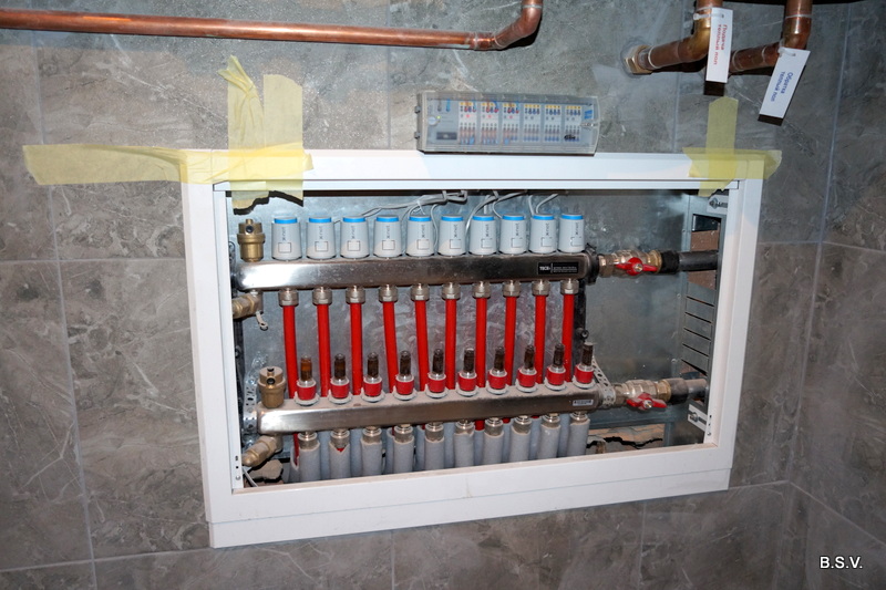

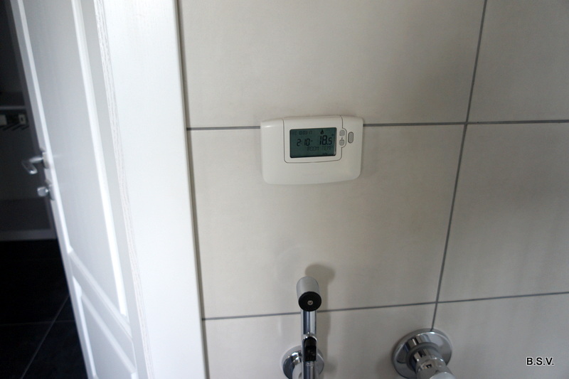

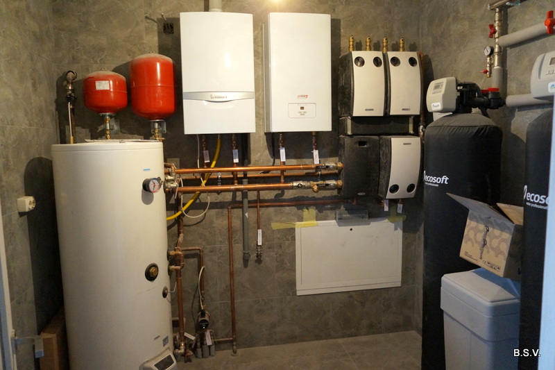

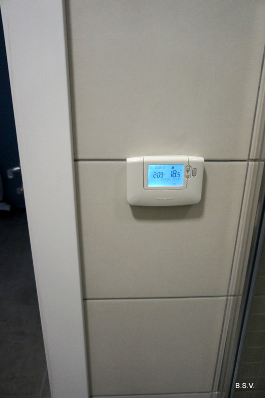

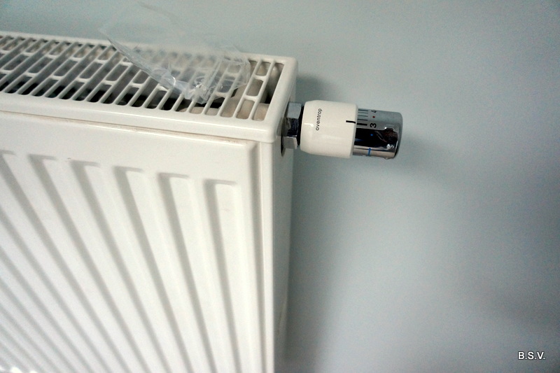

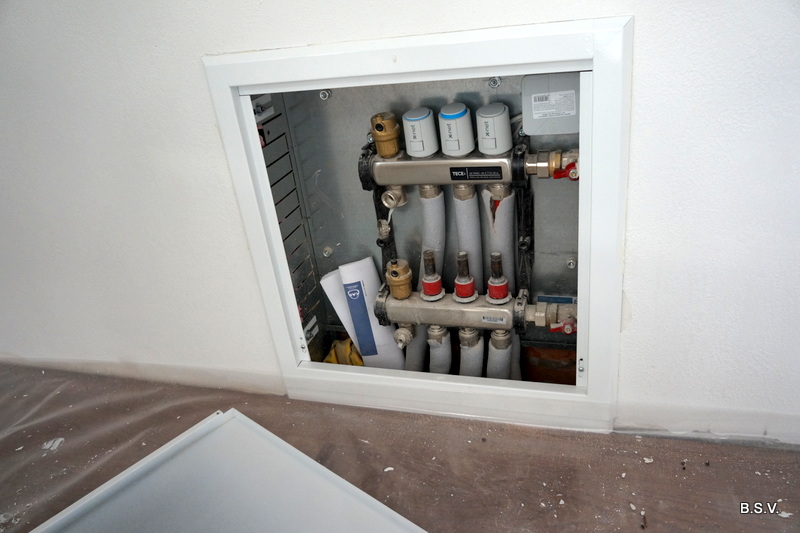

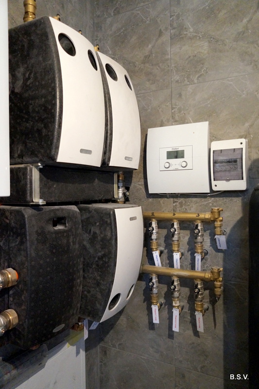

Сегодня поставили автоматику ТП.
Все хронотермостаты Хонейвелл СМ907, один Керми с LSD дисплеем.
На гребенке на 3 контура сэкономил, и клемную коробку не ставил. Все развязали на клемниках в маленькой распредкоробке.
На 10 контурной гребенке использовалась клемная коробка Керми.
Навесили термоголовки на радиаторы.
Перенастроил Ауроматик 620 на жилой режим.
Развесил бирочки, немного научил заказчика управлять основными функциями.
  • Лайк 7

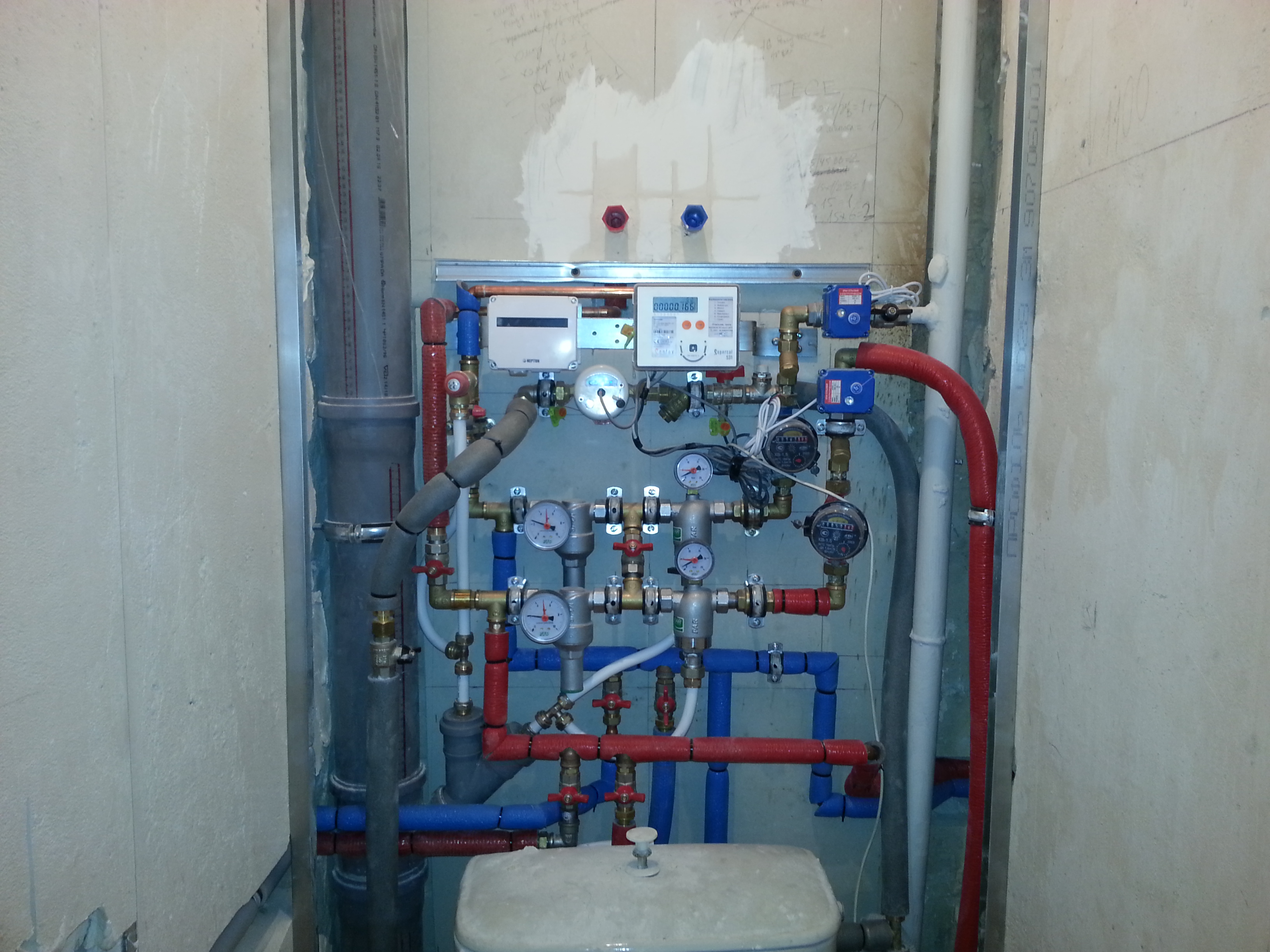

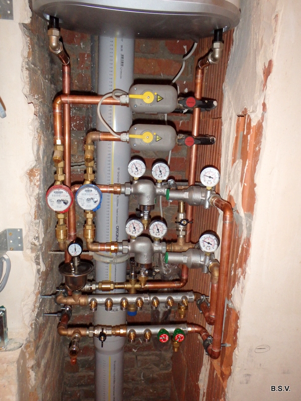

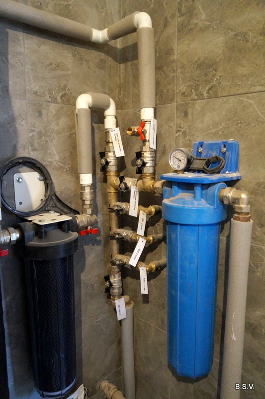

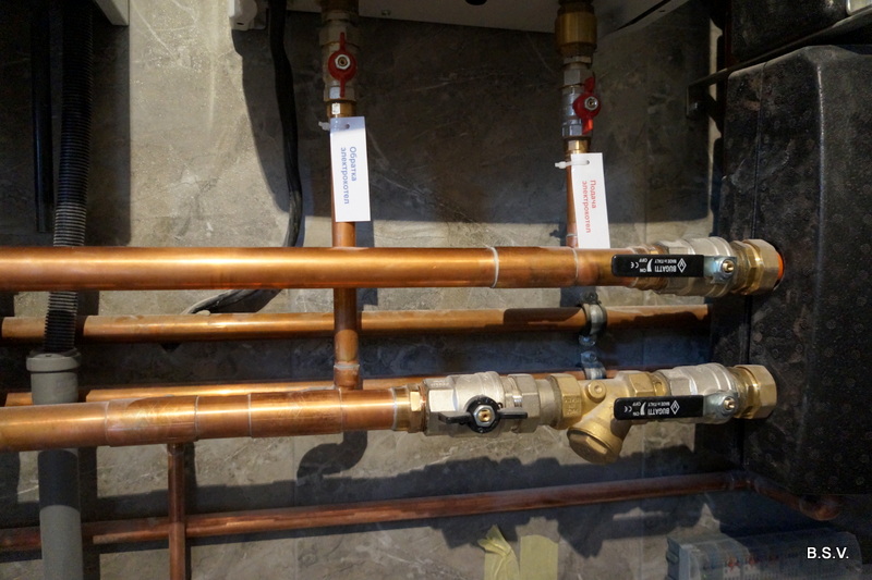

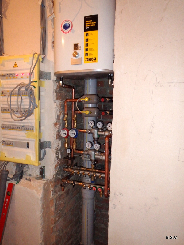

Из сегодняшнего, еще не до конца оформленного.
"Если очень захотеть, можно..." (с).
Ну а мы поможем.:)
При сооружении подобных конструкций в ограниченном пространстве, необходимо предусмотреть практически все.
Ну и естественно, стараться избегать ненужных пересечений.
Даже если конструкция средней сложности, она должна смотреться легко и ненавязчиво.
Вы редукторы давления крутите как место позволяет. Им пофигу?
да уж место для щита совсем уж не удачное. Если бы паяли не Вы, то я бы как то напрягся:D
Им пофигу?
За это, помимо надежности, мне и нравится "FA 393234100"
Нормальное место.
Ниша будет закрыта сплошной дверцей.
А паял, как раз и не я.:)

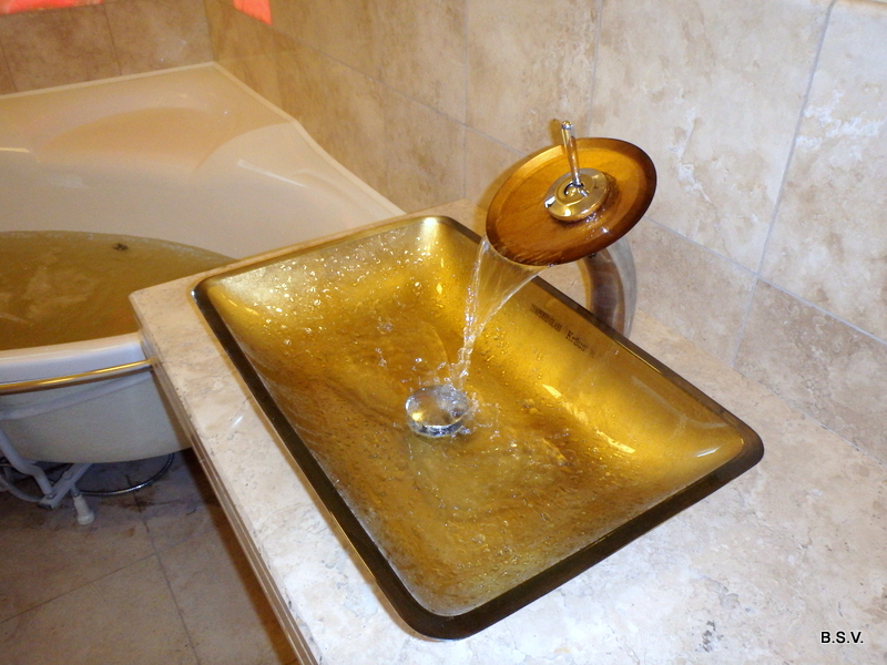

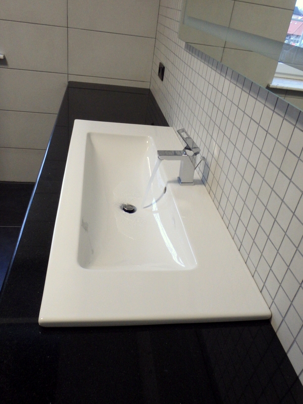

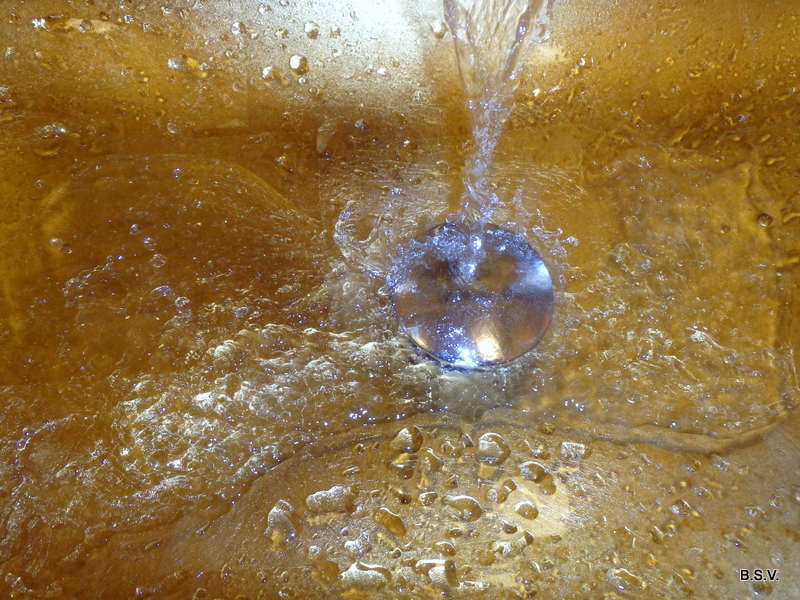

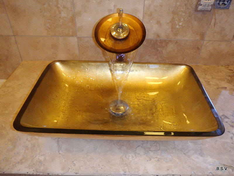

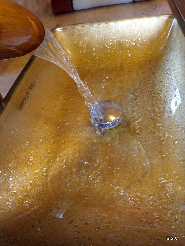

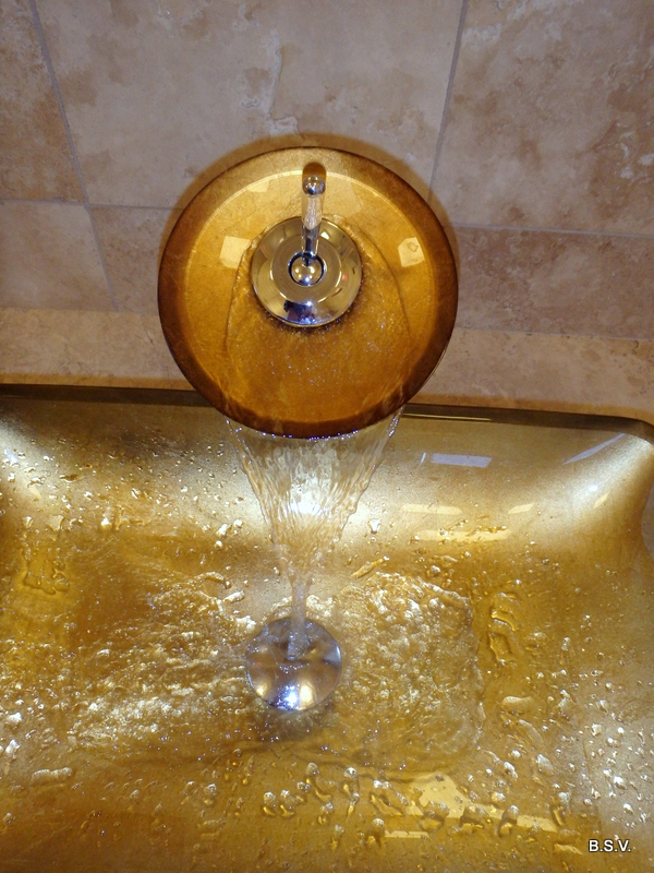

Сегодня поставили интересный умывальничек.
Когда в доме приберут, покажу остальное.

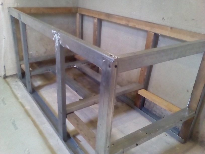

B.S.V. подскажите по монтажу акриловой ванны. На данный момент для её установки из остатков профиля и брусков соорудил вот такой каркас, как правильно закрепить что бы не играла, на пену или какой нибудь клей герметик? Конструкция прочная низ и верх полностью ложится на каркас, который будет надёжно закреплён к полу. Ещё хотел спросить, какая нормальная высота от дна ванны до пола для нормального обслуживания или замены сифона, у меня 15см пойдёт выше подымать не могу, не удобно будет залазить в ванну.
