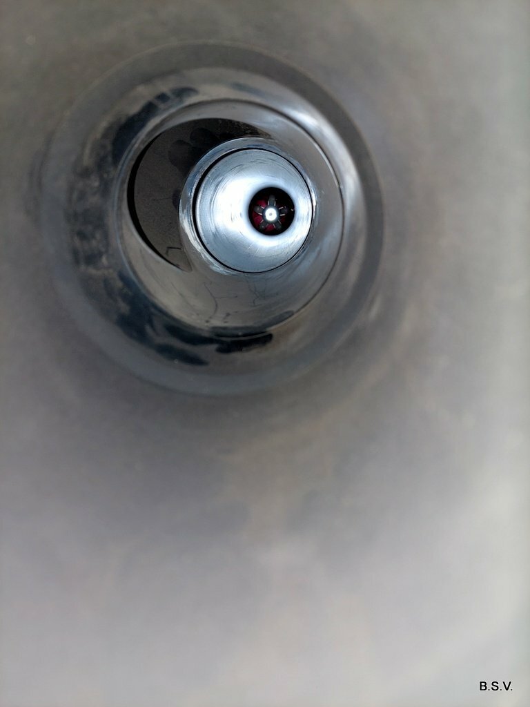

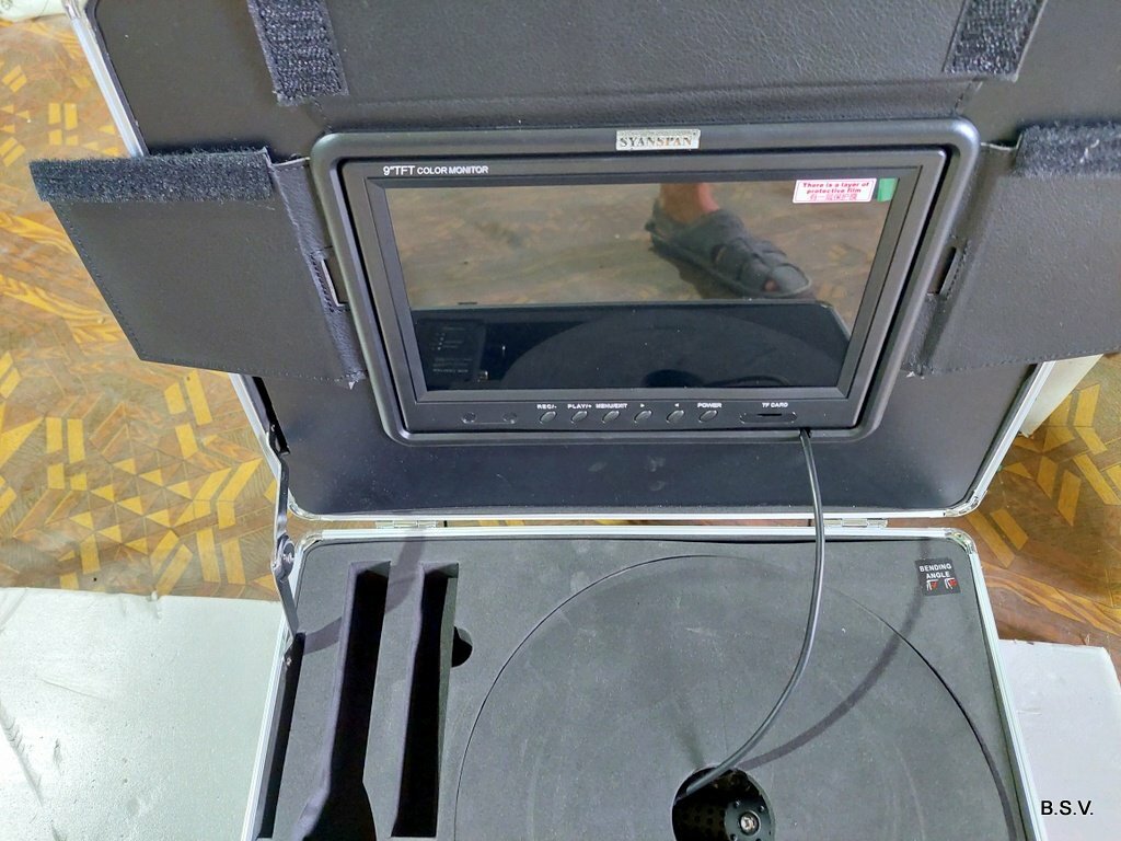

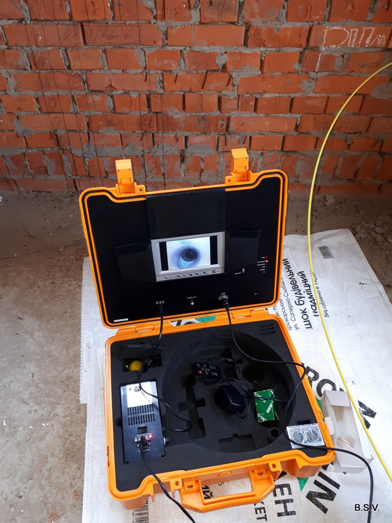

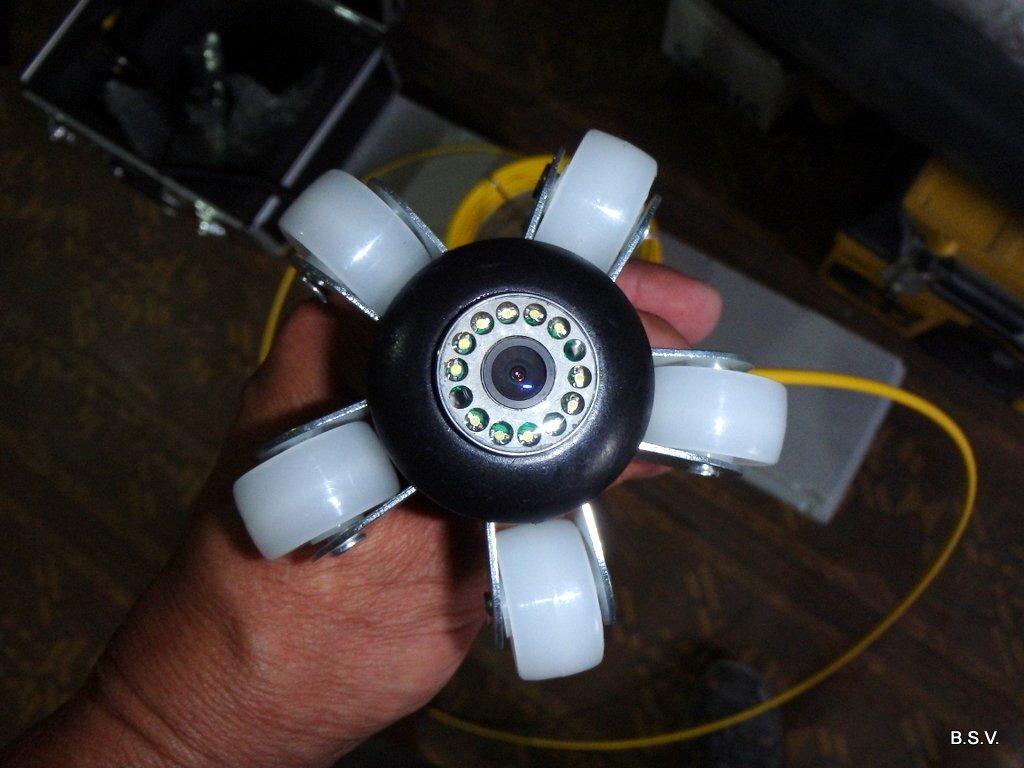

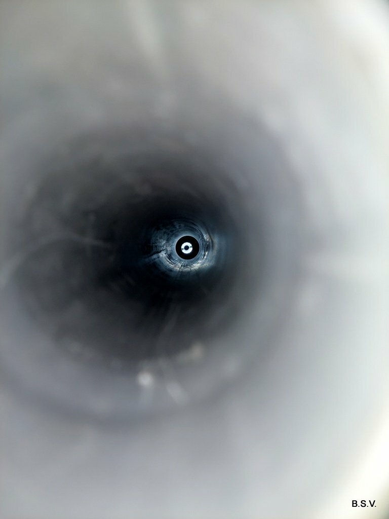

B.S.V. Опубліковано: 8 червня 2021 Автор Поділитись Опубліковано: 8 червня 2021 В додаток до попередніх фото. Монтаж каналізації, на етапі фундаменту, був мною зроблений, разом з замовником 16 років назад. Будинок на схилі, і тому для перевірки, безкоштовно, для спокою, була проведена відеоінспекція каналізації. Все успішно. Ставлю собі + 5 Посилання на коментар Поділитися на інших сайтах More sharing options...

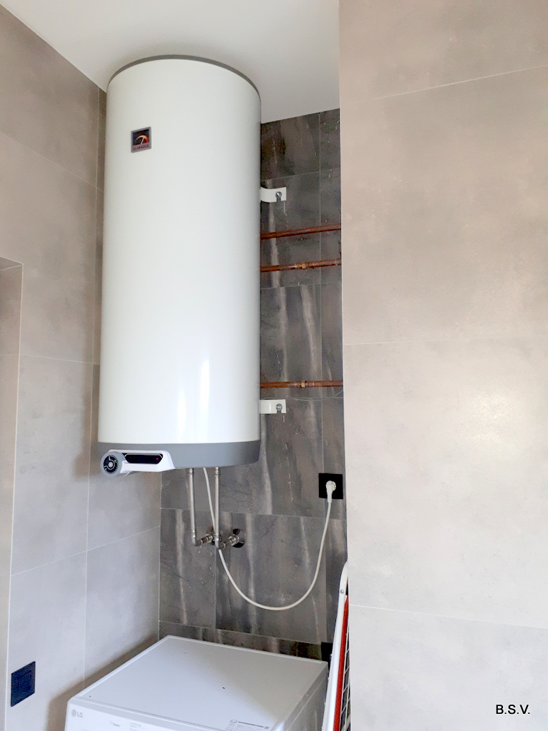

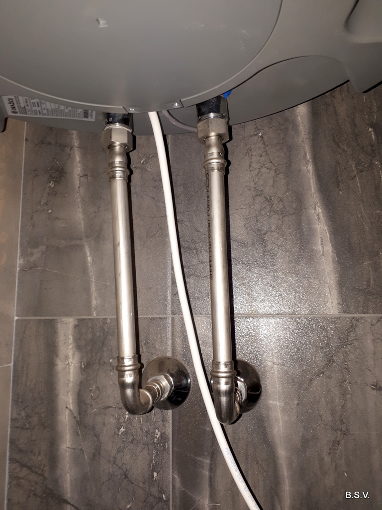

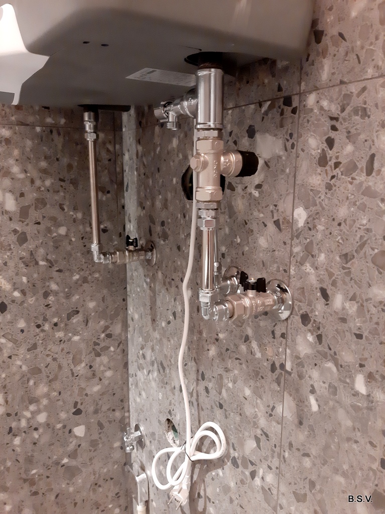

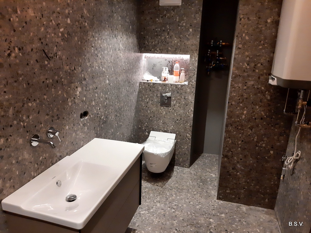

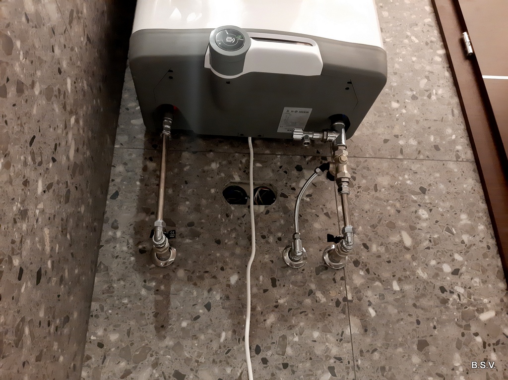

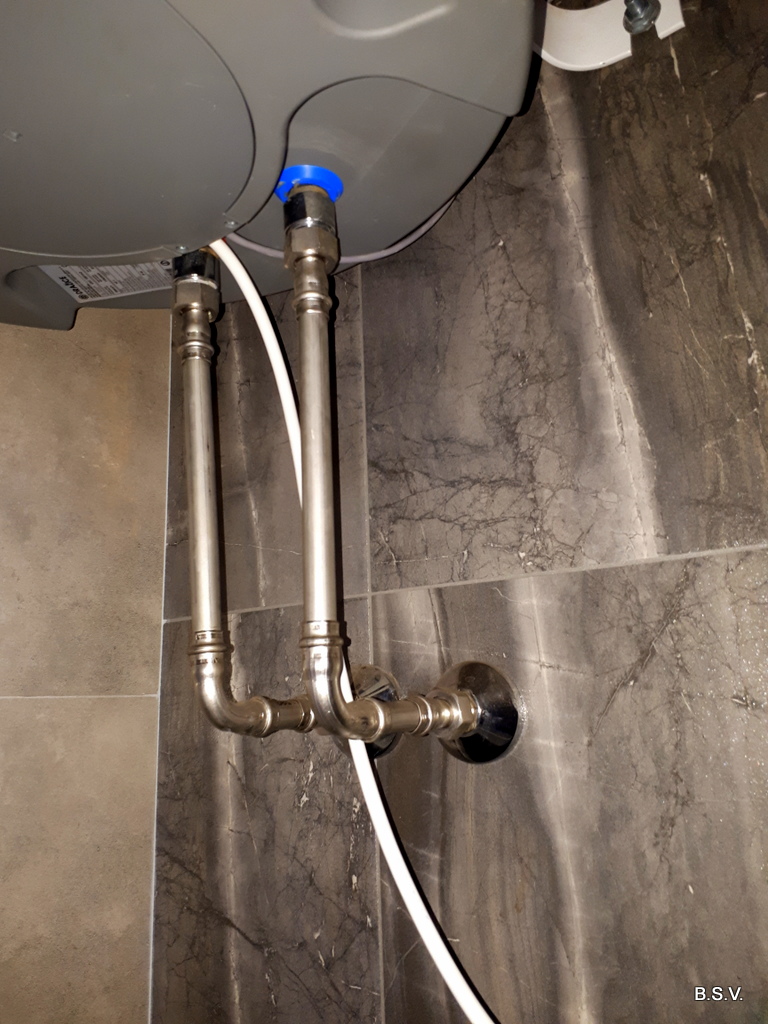

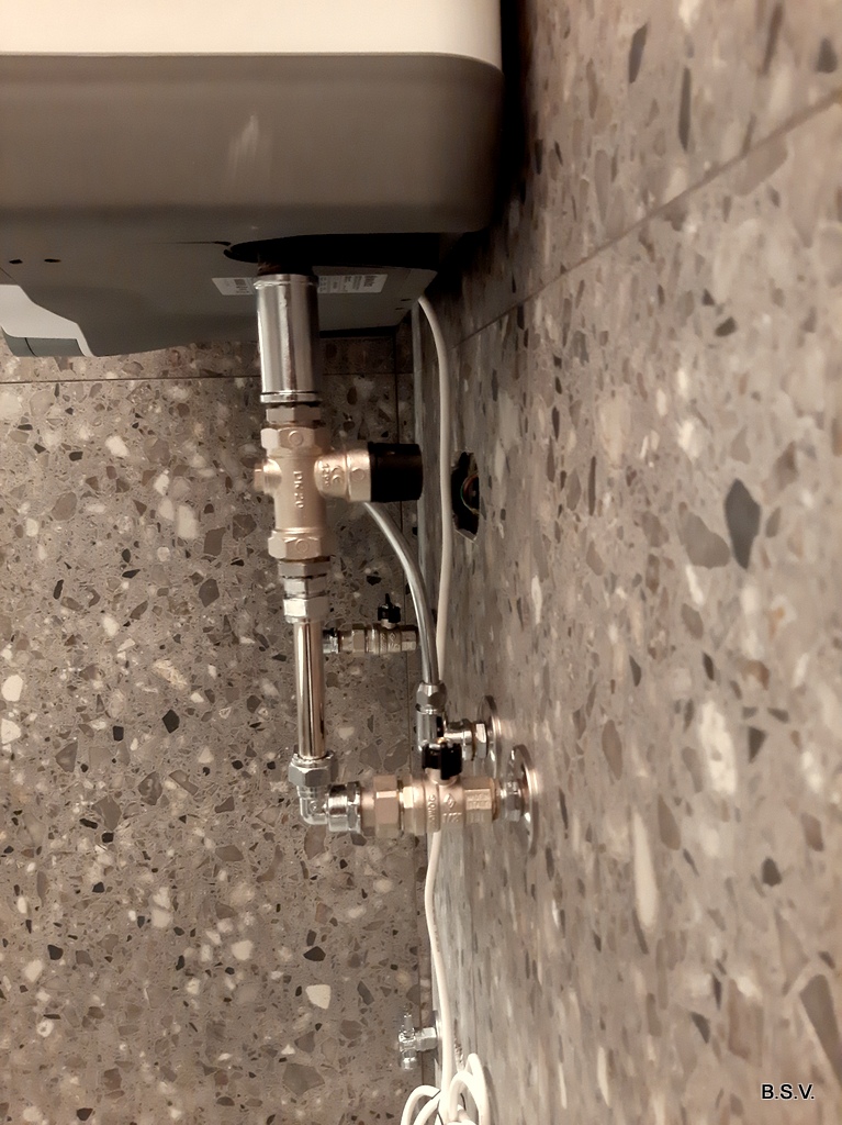

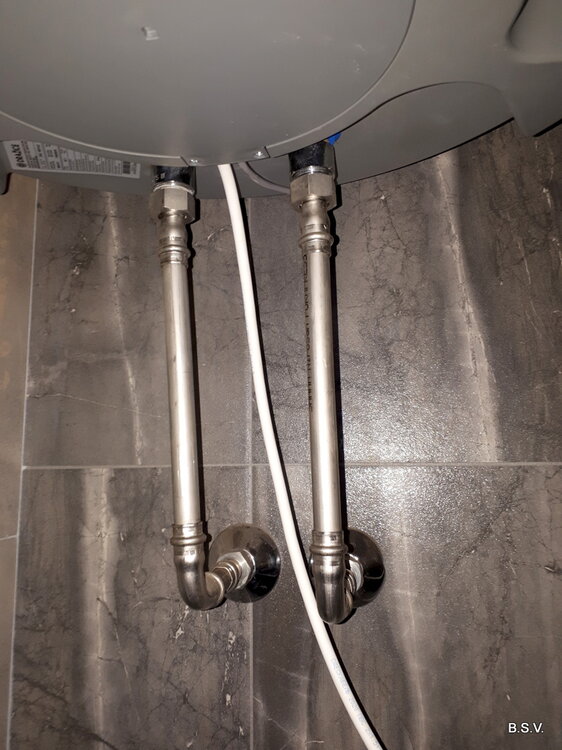

B.S.V. Опубліковано: 10 червня 2021 Автор Поділитись Опубліковано: 10 червня 2021 Як Вам таке підключення бойлера ? 5 Посилання на коментар Поділитися на інших сайтах More sharing options...

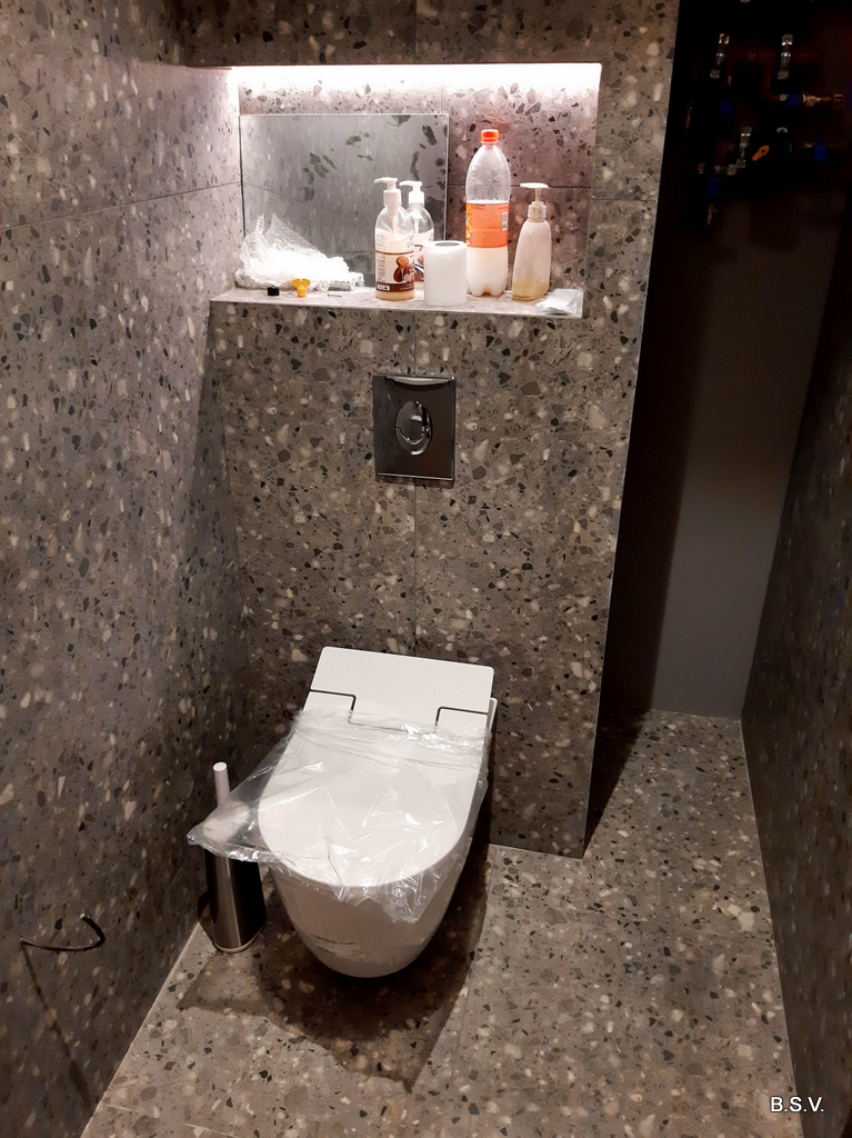

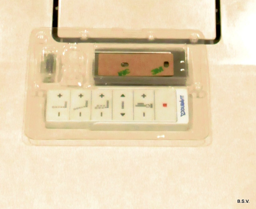

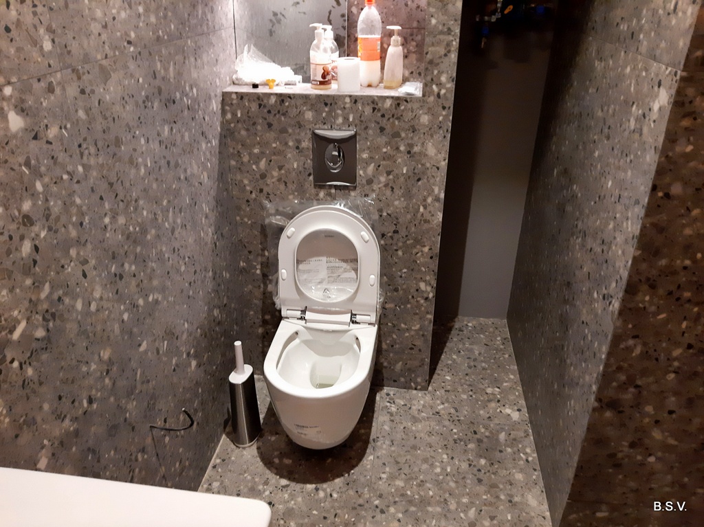

B.S.V. Опубліковано: 11 червня 2021 Автор Поділитись Опубліковано: 11 червня 2021 За допомогою "Вумної кришечки":), Ви можете помити, просушити і т.д., навіть ні до чого не торкаючись. Для цього є пульт. 2 Посилання на коментар Поділитися на інших сайтах More sharing options...

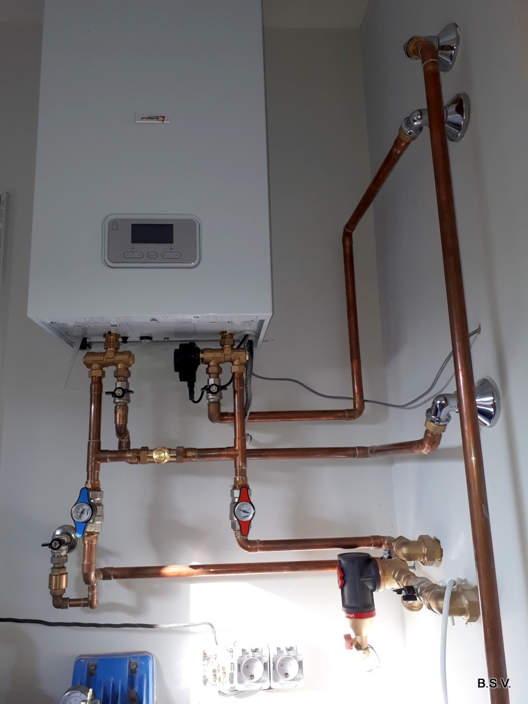

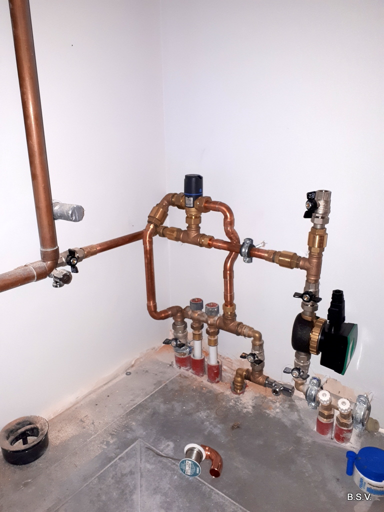

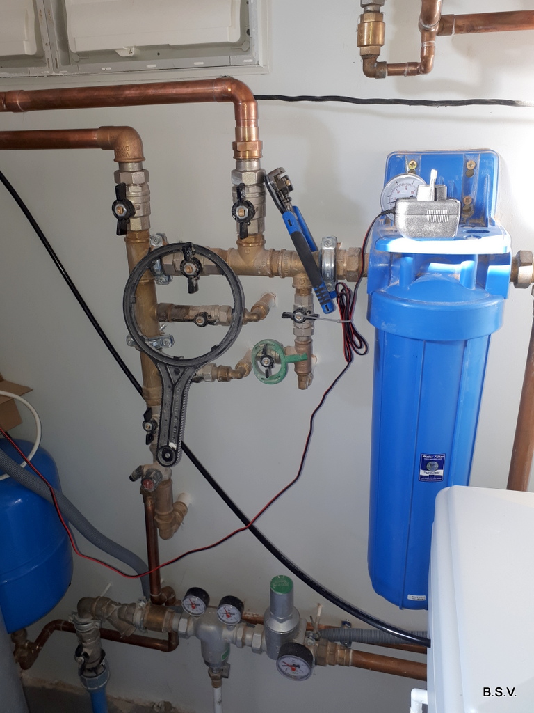

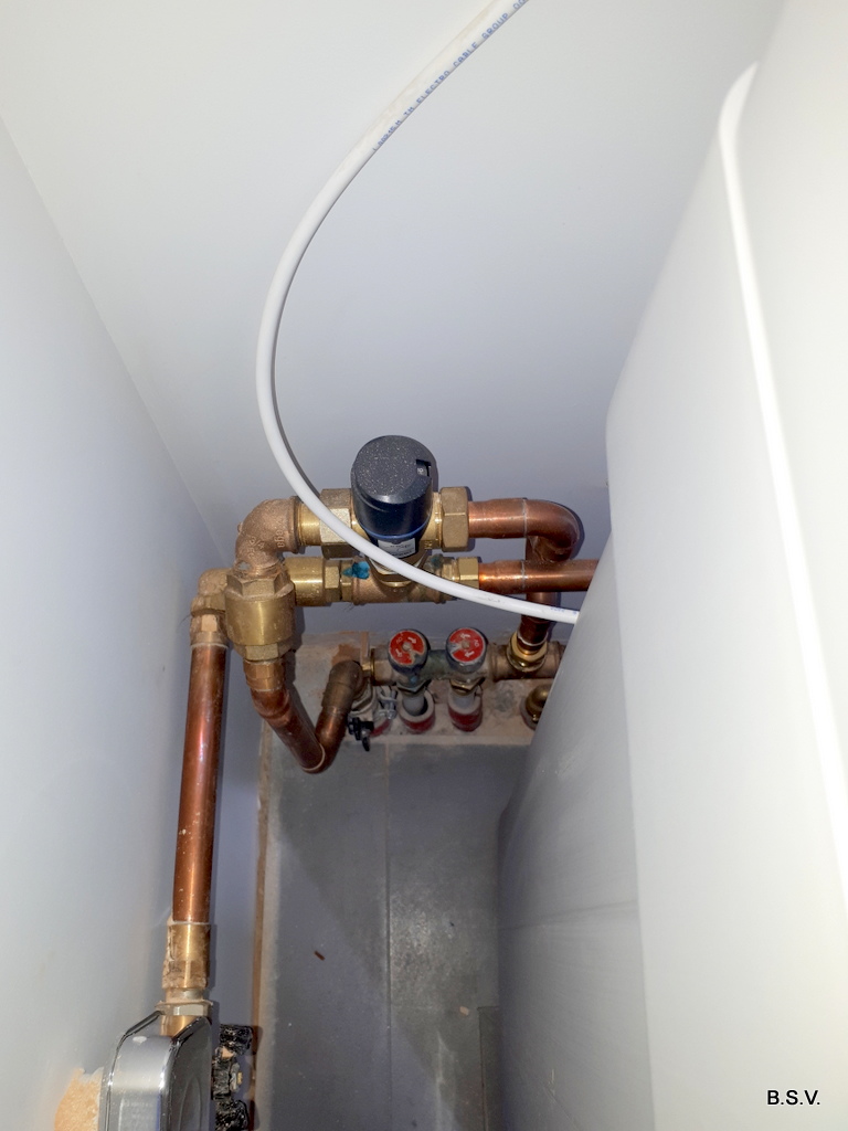

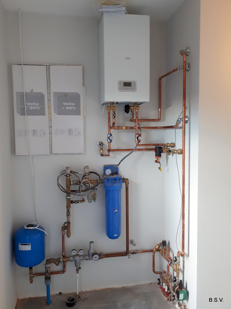

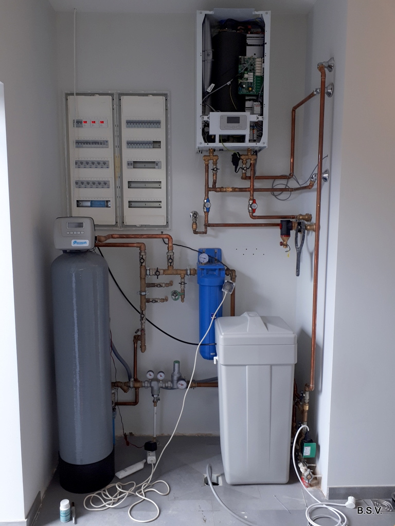

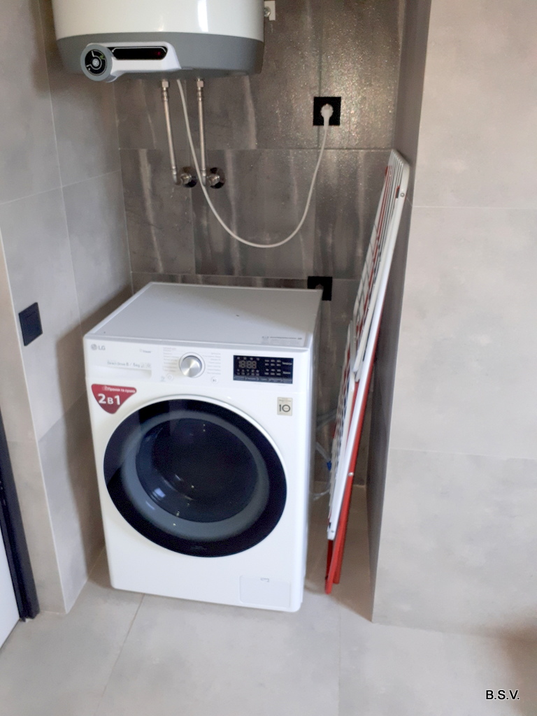

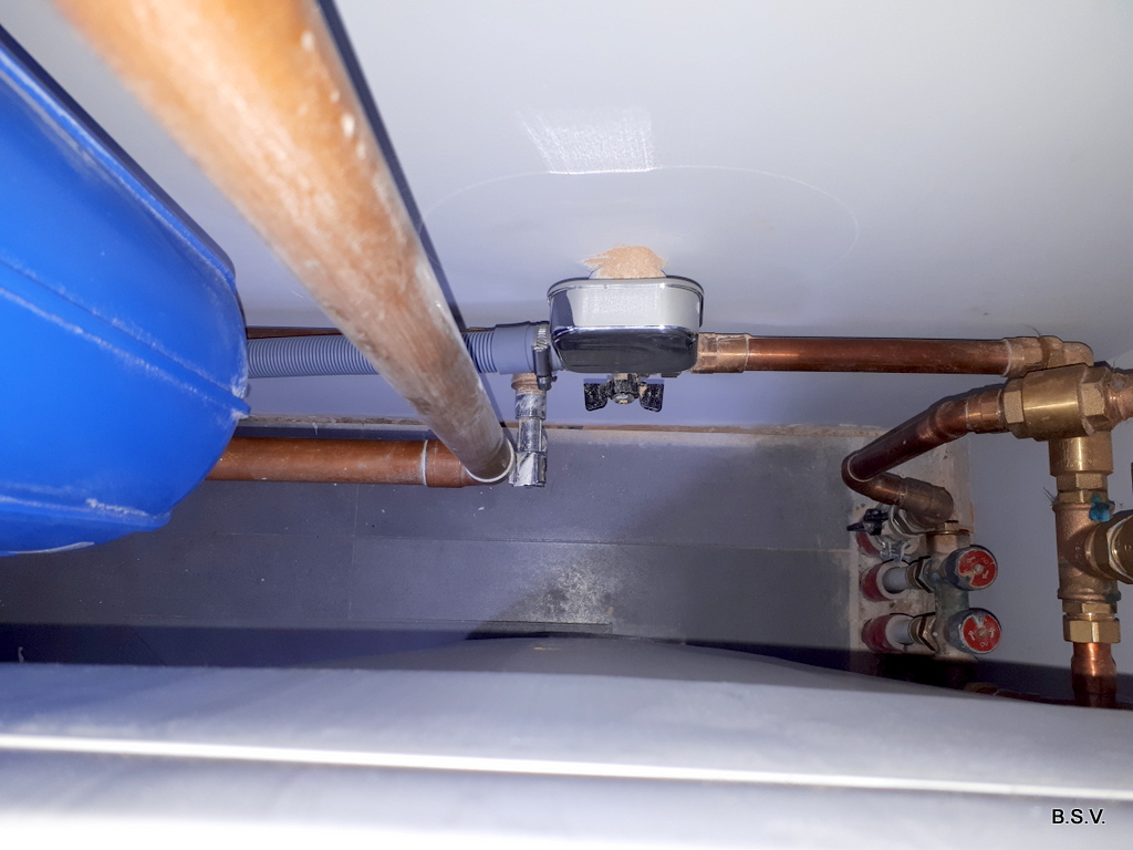

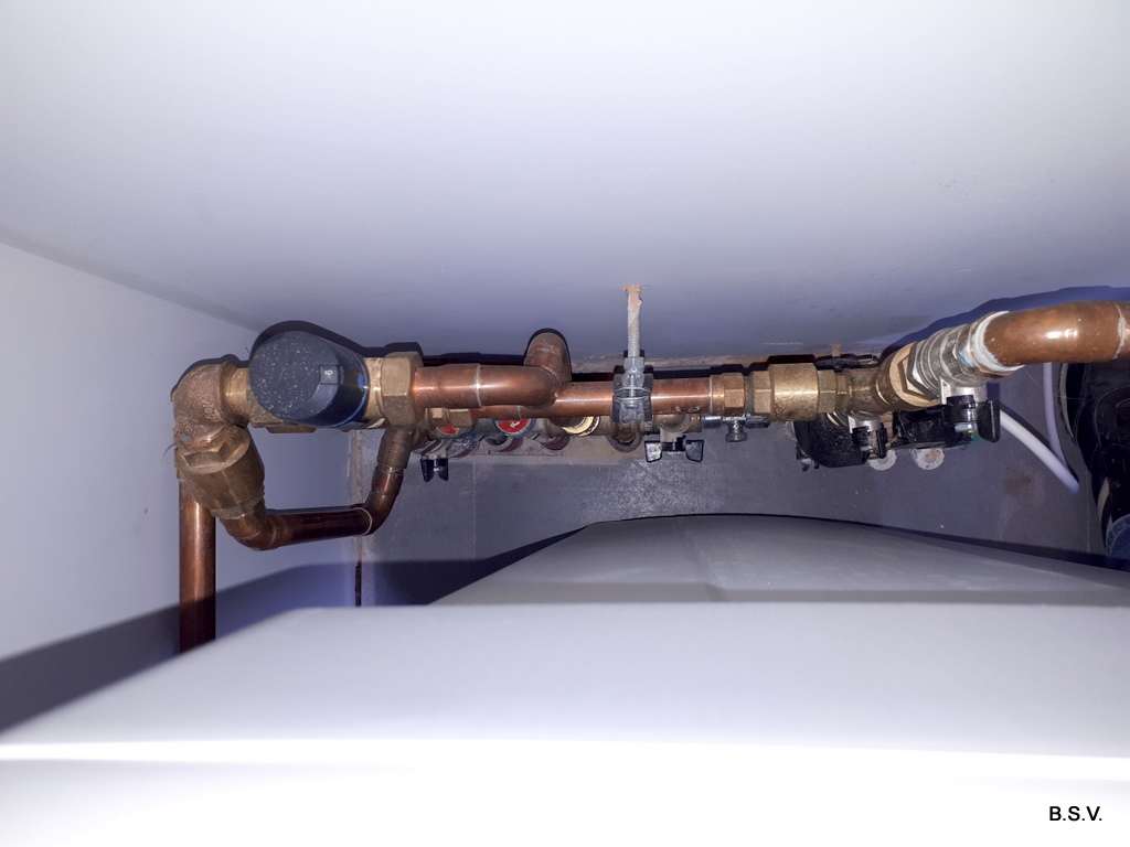

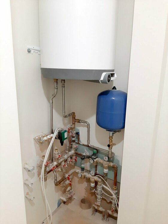

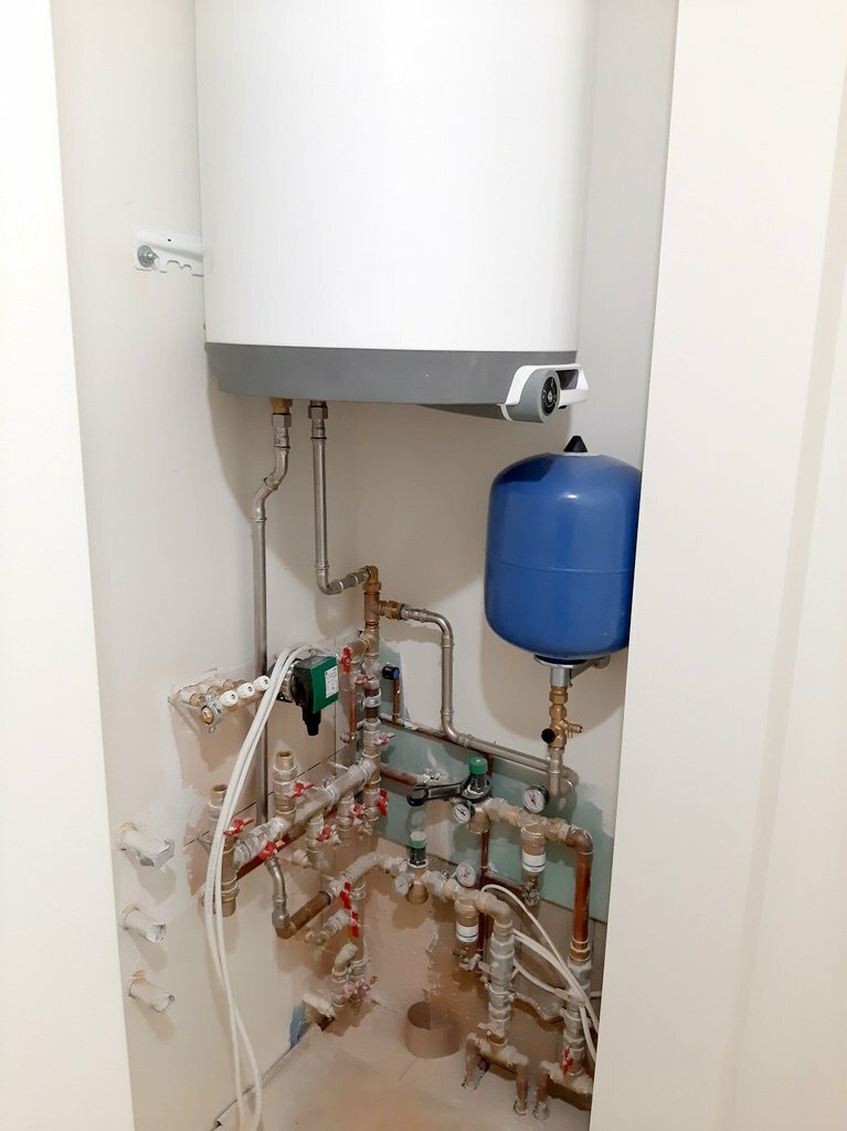

B.S.V. Опубліковано: 20 червня 2021 Автор Поділитись Опубліковано: 20 червня 2021 Один из вариантов подключения комбинированного бойлера "Дражице", от электрического котла "Протерм". Естественно, что запорная,предохранительная и сливная арматура находится рядом в "аля" котельне. Провод на датчик электрик забыл. Не по феншую 5 Посилання на коментар Поділитися на інших сайтах More sharing options...
B.S.V. Опубліковано: 22 червня 2021 Автор Поділитись Опубліковано: 22 червня 2021 Сама "аля" котельня, а точнее, стандартный шкаф, за откатными дверями. 7 Посилання на коментар Поділитися на інших сайтах More sharing options...

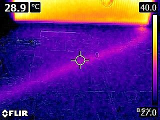

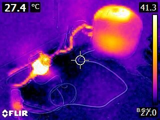

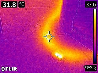

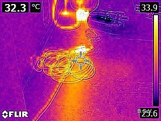

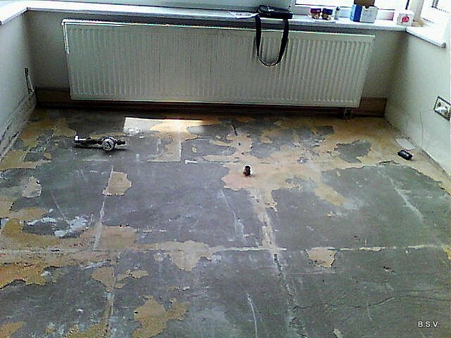

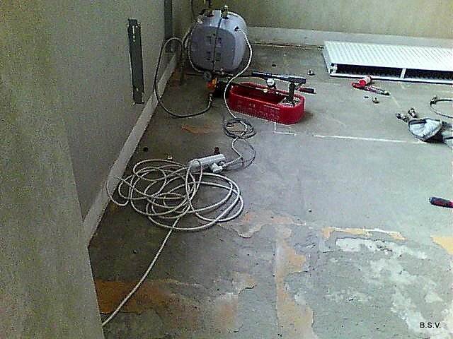

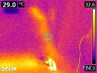

B.S.V. Опубліковано: 4 липня 2021 Автор Поділитись Опубліковано: 4 липня 2021 Літо. А Вам необхідно знайти труби, зроблені невідомо ким, і намалювати схему системи опалення квартири. Нехитрі девайси, трохи кмітливості, не дуже багато часу і проблему можна вирішити. 7 1 Посилання на коментар Поділитися на інших сайтах More sharing options...

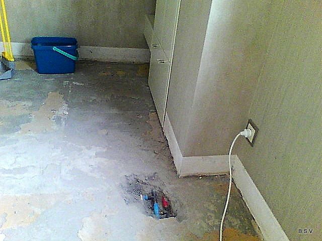

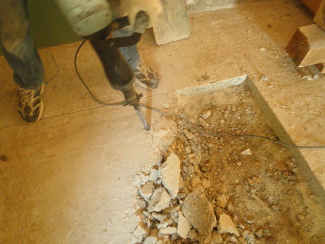

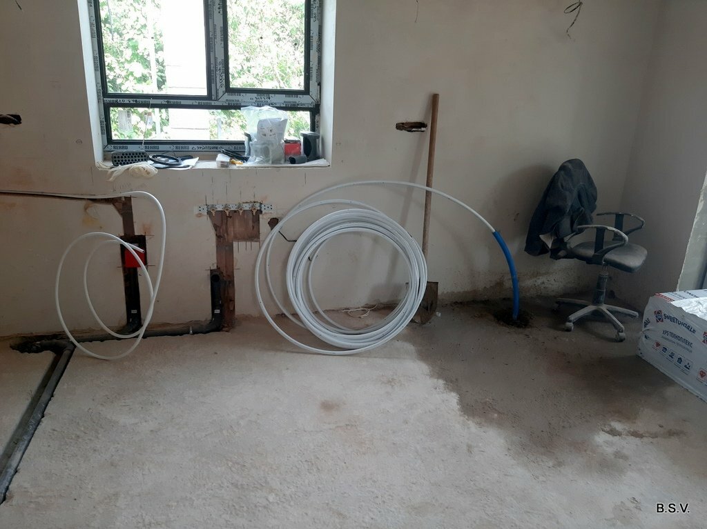

B.S.V. Опубліковано: 5 липня 2021 Автор Поділитись Опубліковано: 5 липня 2021 (змінено) Як це було раніше, коли забували за воду і каналізацію. Різали, довбали і копали. Змінено 5 липня 2021 користувачем B.S.V. 2 Посилання на коментар Поділитися на інших сайтах More sharing options...

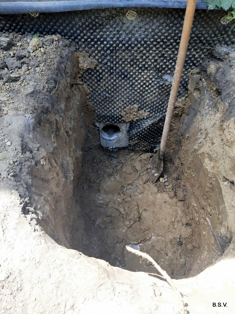

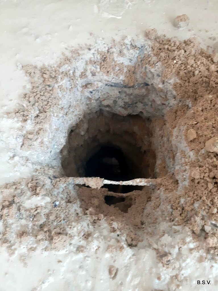

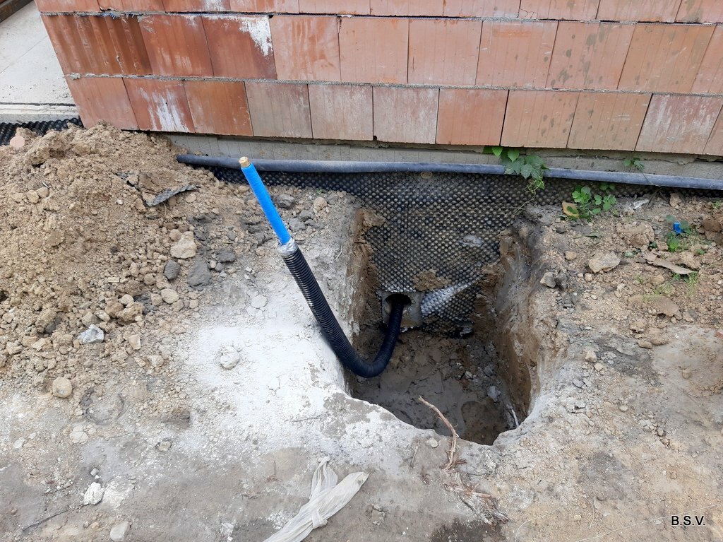

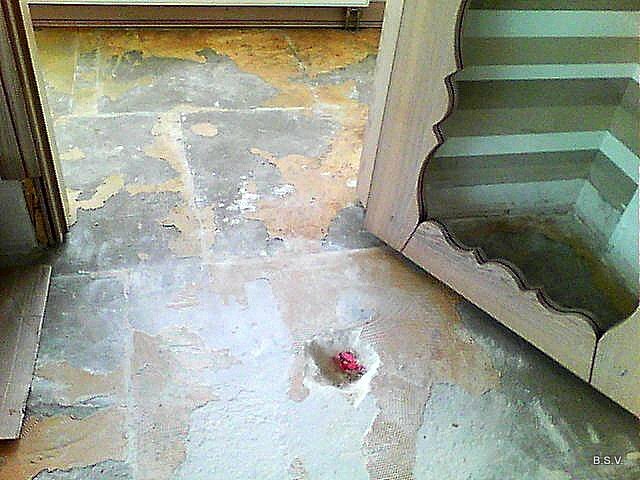

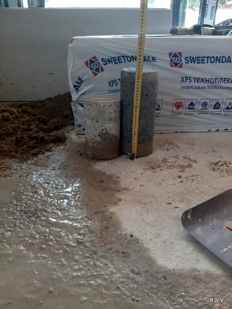

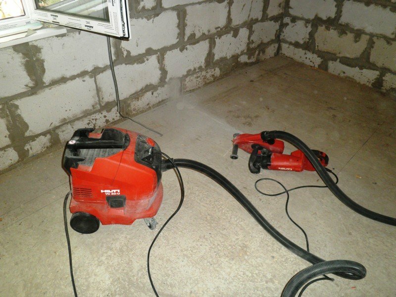

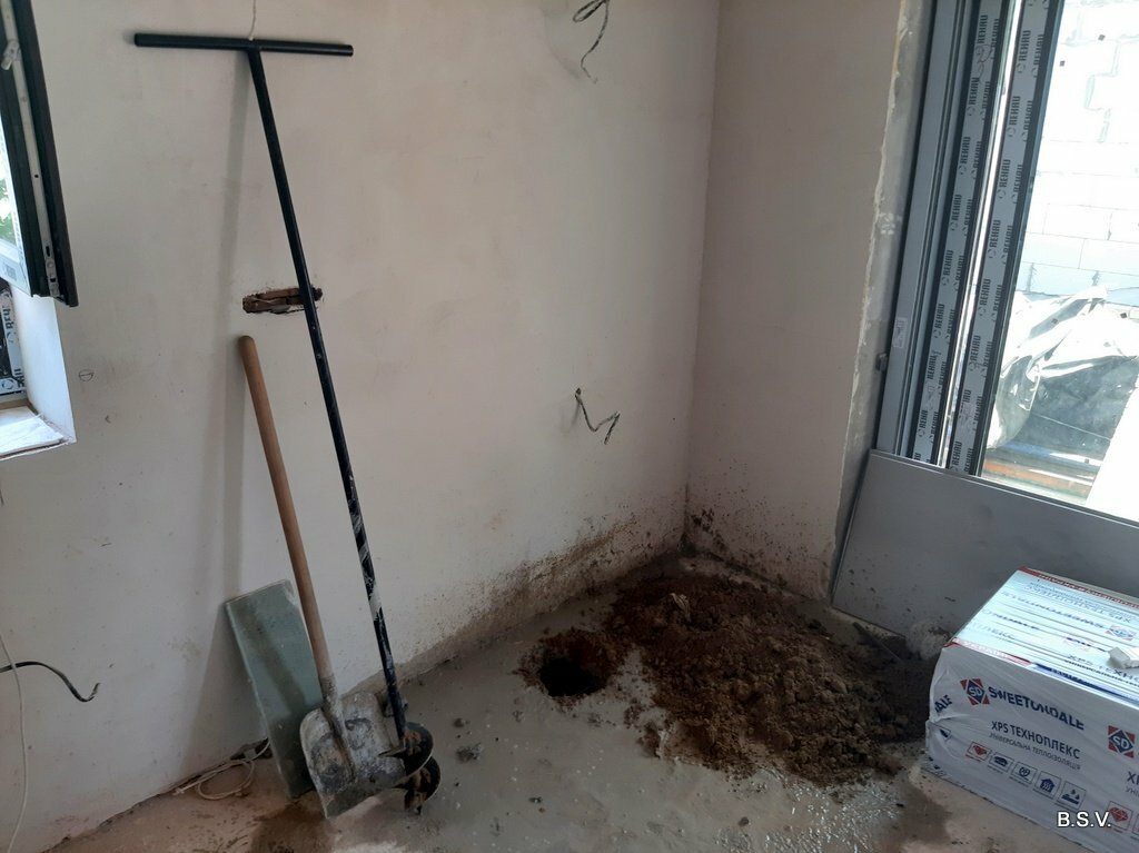

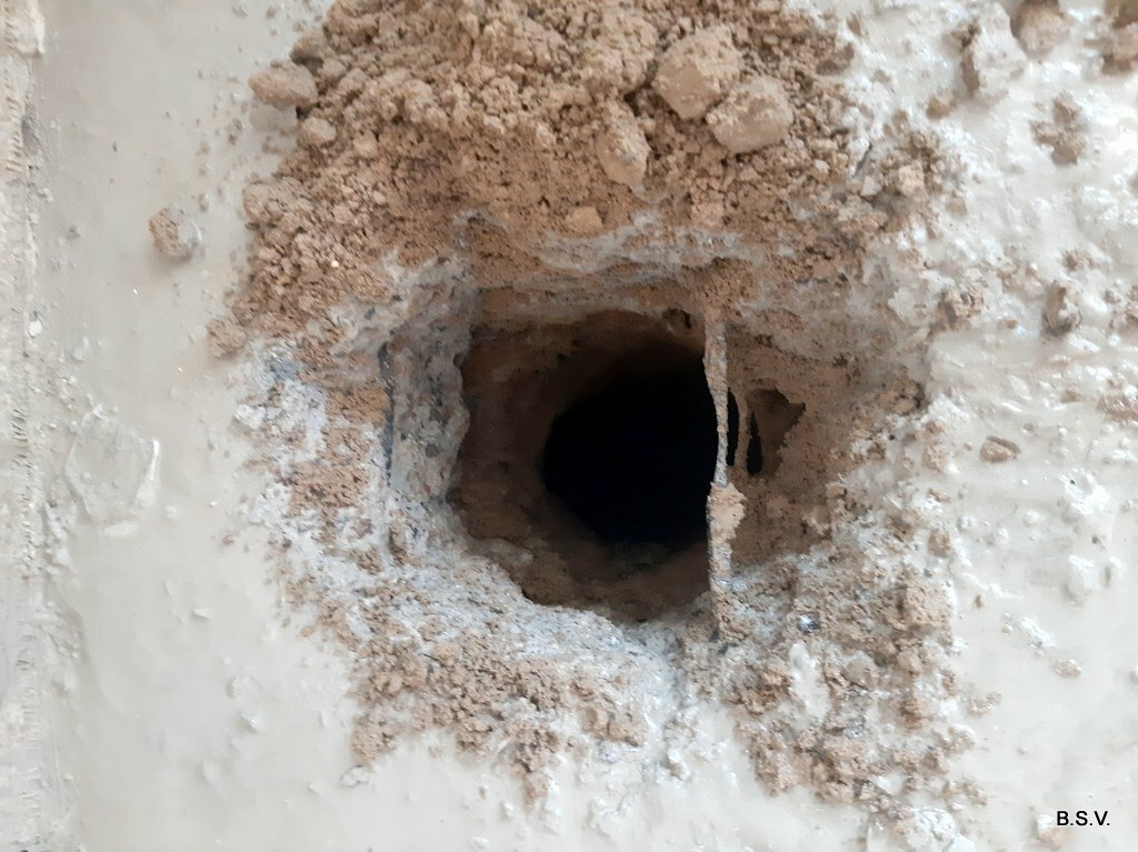

B.S.V. Опубліковано: 5 липня 2021 Автор Поділитись Опубліковано: 5 липня 2021 І як це робиться зараз. 1. Пробурюється плита. 2. Буром виймається грунт. 3.Зі сторони фундамента, розкопується до потрібної глибини яма. 4. Пробурюється отвір. 5. Робиться закладна, в яку прокладається труба, про яку забули. Скоріше, дешевше і з меншими зусиллями. 6 Посилання на коментар Поділитися на інших сайтах More sharing options...

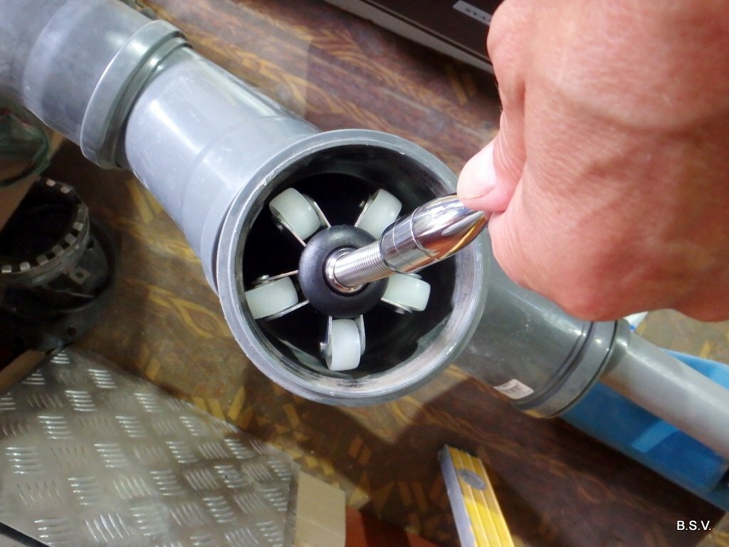

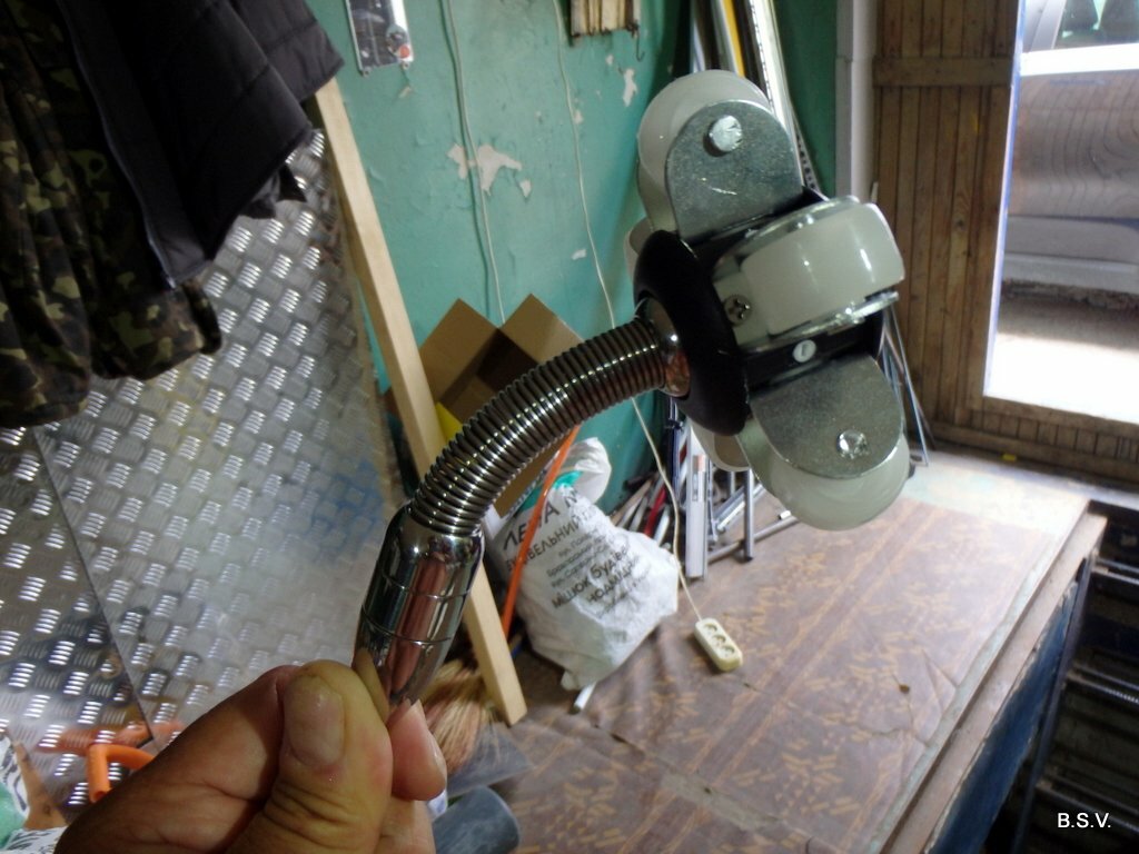

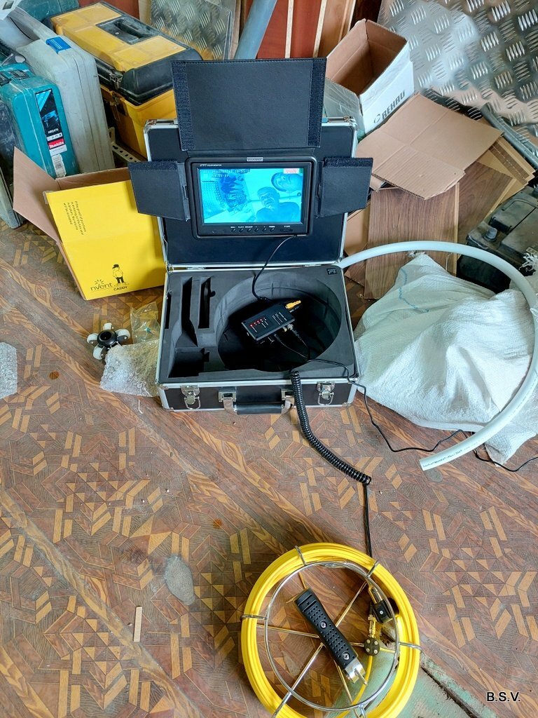

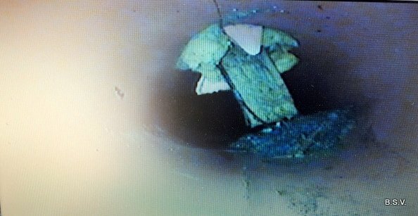

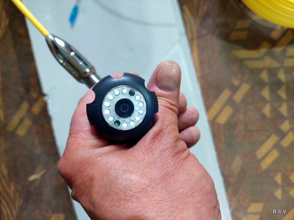

B.S.V. Опубліковано: 4 серпня 2021 Автор Поділитись Опубліковано: 4 серпня 2021 Вам, на этапе фундамента, канализацию делали общестроители ? Вы уверенны, что все сделано правильно? Для устранения возможных проблем в будущем, Вам придеться: вынести мебель разбить уложенную плитку или снять паркет, раздолбать стяжку, где, как правило, уже лежит телый пол, раздолбать плиту, чтобы добраться до проблемного участка, заменить его, восстановить плиту, теплый пол, стяжку, финишное покрытие, занести и расставить всю мебель. В связи с участившимися просьбами помочь, найти, исправить, решить проблемы, было решено слегка расширить список предоставляемых услуг. Для устранения сомнений и принятия решений, Вы можете приобрести счастливый билет! Всего за 70 у.е., без учета транспортных расходов, с помощью промышленного бороскопа и Вашего покорного слуги, предлагаю Вам совершить увлекательное путешествие по лабиринту Вашей водоотводящей системы. Вам предоставится возможность самому, а также благодаря фото и видеофиксации, насладиться созерцанием строительного мусора, засохшей шпаклевки, других инородных предметов и «подарков», «занырнуть» в контруклоны канализации, приводящие к большим проблемам в процессе эксплуатации. Также, в качестве приятного бонуса, к видео и фотоматериалам, Вы получаете рекомендации и советы практика, а не видеооператора. Количество счастливых билетов ограничено, так как монтаж и показ «видосиков», не является основным источником обеспечения пропитания нашего коллектива. 004.AVI 9 Посилання на коментар Поділитися на інших сайтах More sharing options...

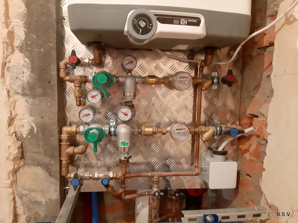

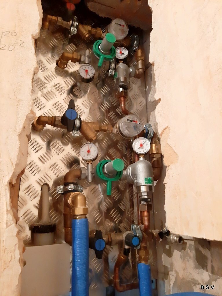

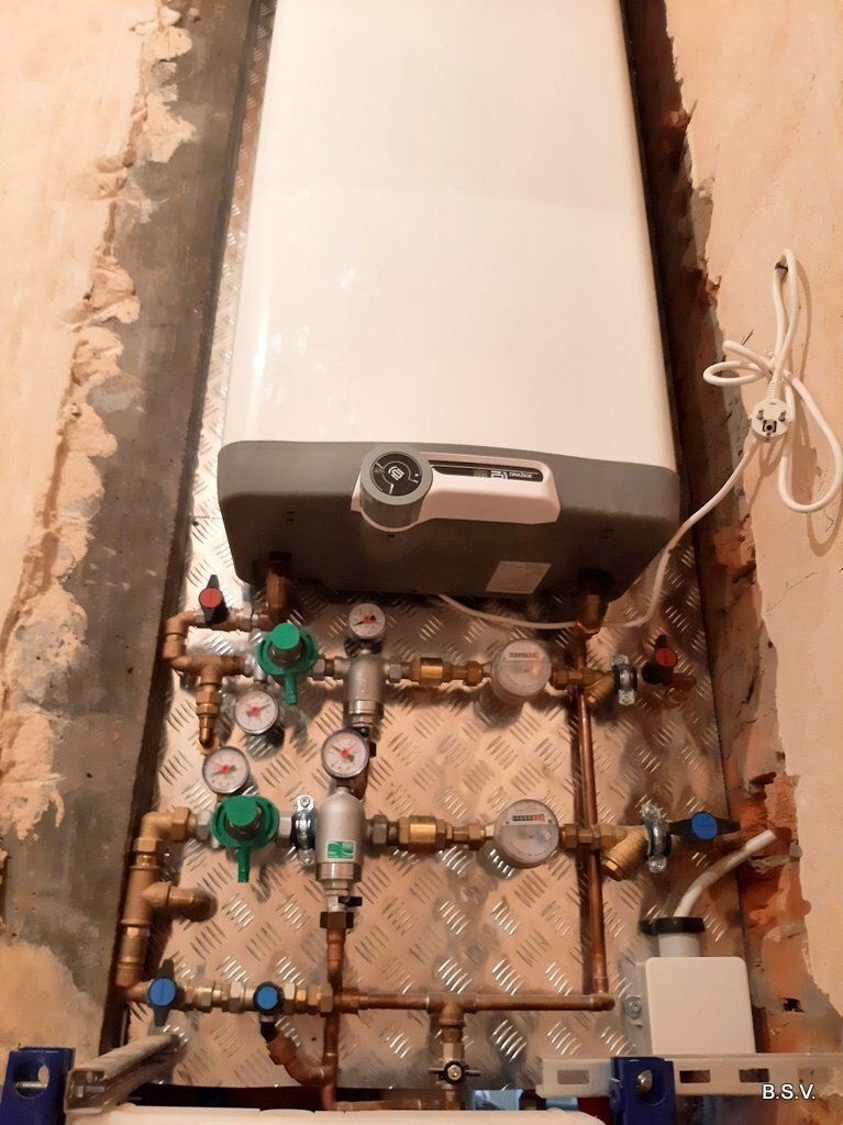

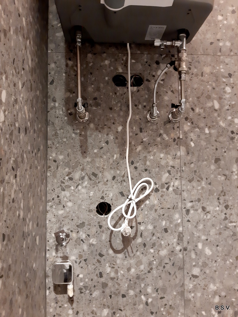

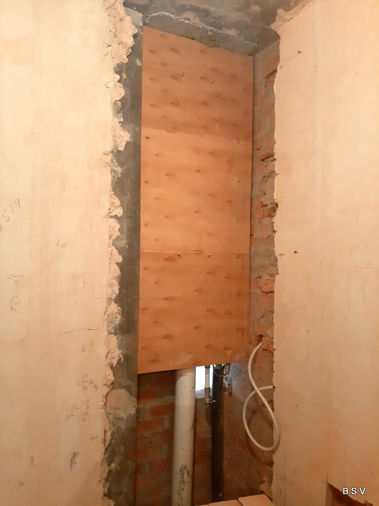

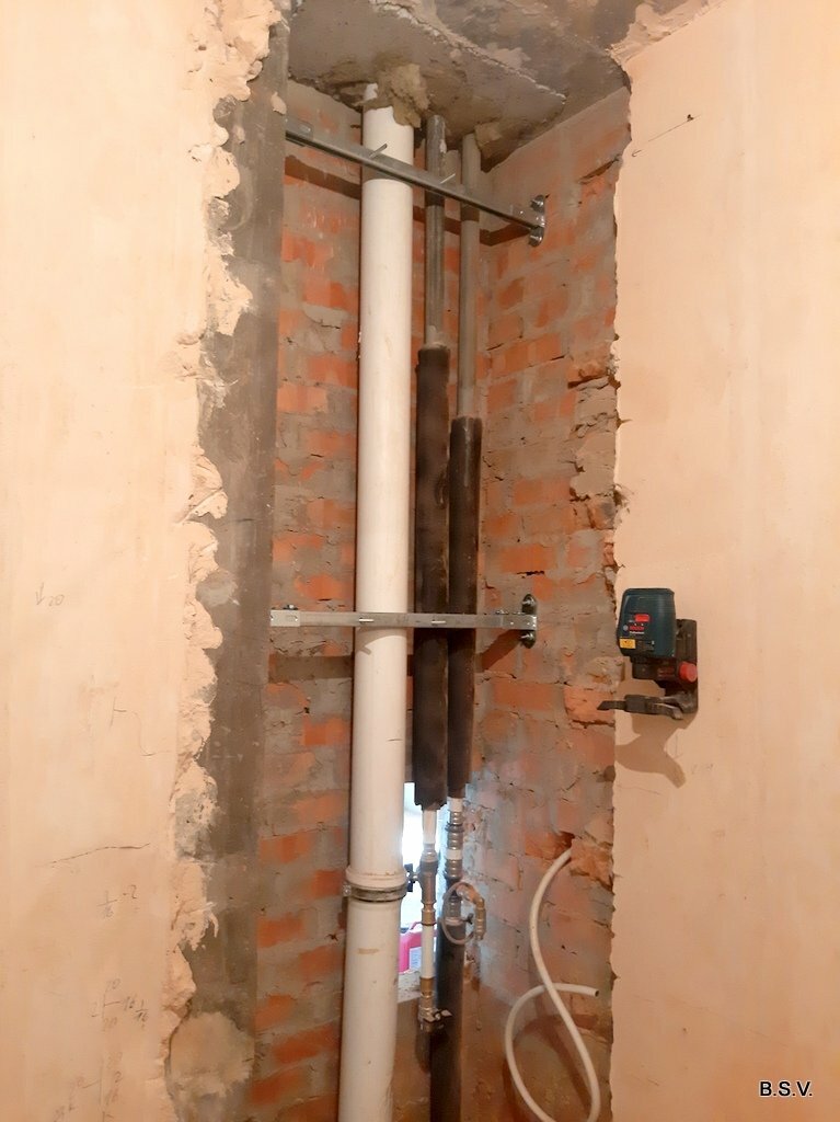

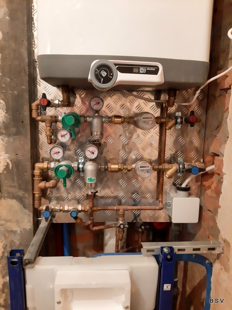

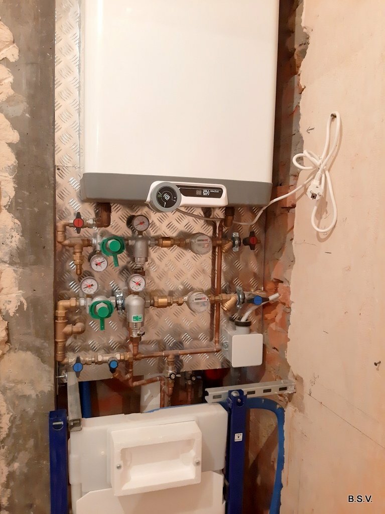

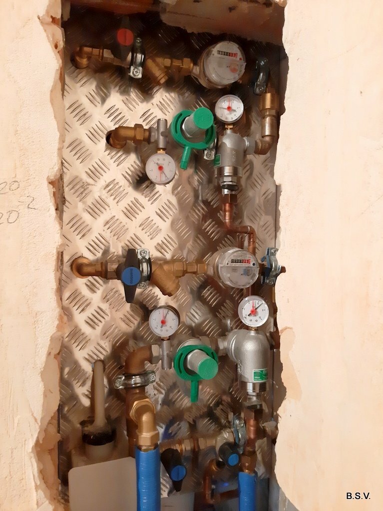

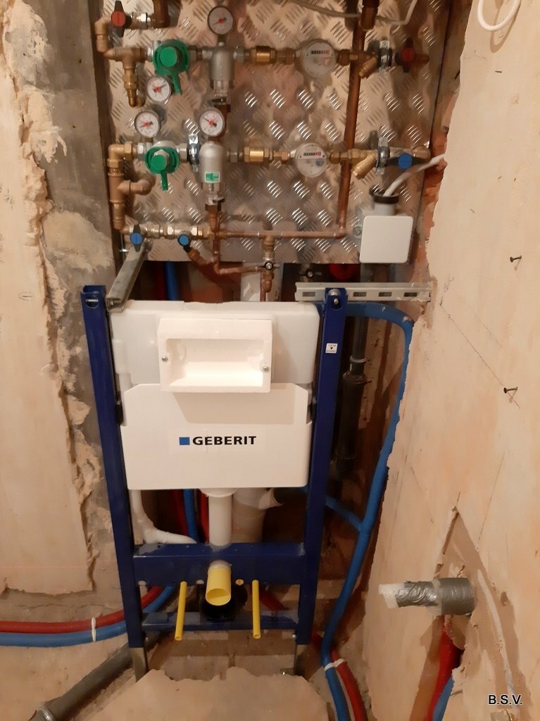

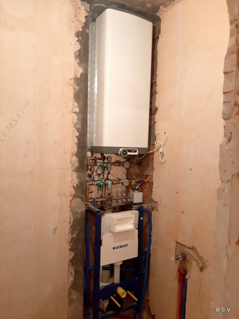

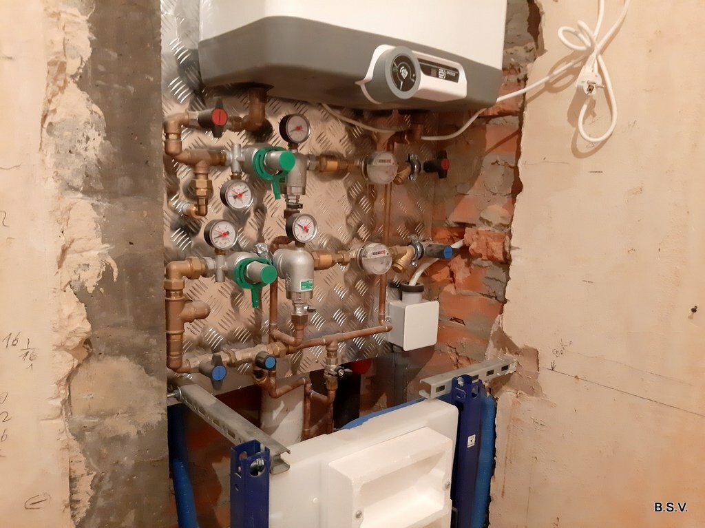

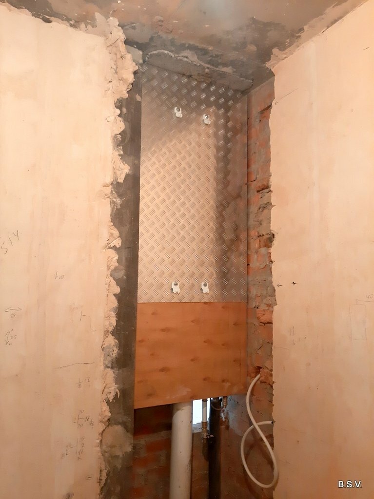

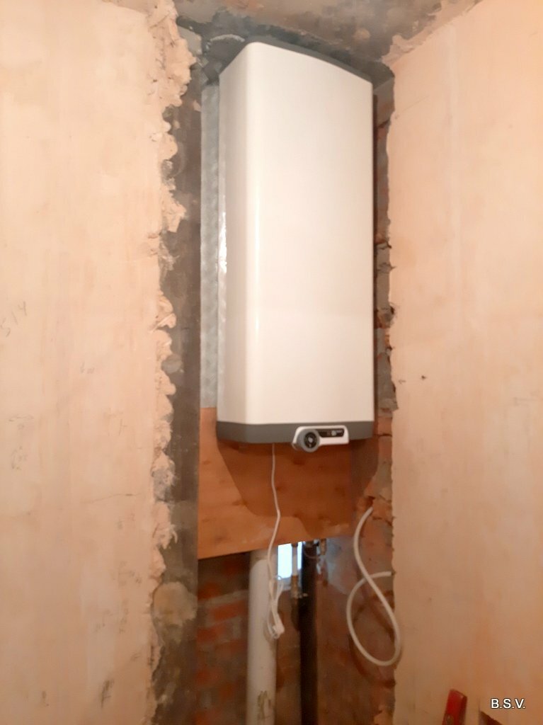

B.S.V. Опубліковано: 11 серпня 2021 Автор Поділитись Опубліковано: 11 серпня 2021 Из вариантов «По быстрому». Имеем открытые стояки водопровода и канализации. Техзадача: повесить и обвязать бойлер, сделать монтаж водопровода и канализации, чтобы отделочники к данному узлу не прикасались. Технические решения, с использованием крепежной техники Валравен. Поэтапно, для нуждающихся. 6 Посилання на коментар Поділитися на інших сайтах More sharing options...
Vikctor Опубліковано: 11 серпня 2021 Поділитись Опубліковано: 11 серпня 2021 не смог разобраться - та часть где носик клапана бойлера входит в трубу, она безнапорная? Посилання на коментар Поділитися на інших сайтах More sharing options...
B.S.V. Опубліковано: 11 серпня 2021 Автор Поділитись Опубліковано: 11 серпня 2021 51 минуту назад, Vikctor сказал: не смог разобраться - та часть где носик клапана бойлера входит в трубу, она безнапорная? У предохранительных клапанов безопасности "Дражице", на сливе, при спиливании "пиптыка", стандартная резьба 3/8*. Можно использовать:1. цанга крана 3/8* и медную 10 трубку;2. Футорка ВРхНР 3/8*х1/2* и дальше "по вкусу" 2 Посилання на коментар Поділитися на інших сайтах More sharing options...
serges Опубліковано: 12 серпня 2021 Поділитись Опубліковано: 12 серпня 2021 Как теперь отделывать боковые стороны? Посилання на коментар Поділитися на інших сайтах More sharing options...
Dendnepr Опубліковано: 12 серпня 2021 Поділитись Опубліковано: 12 серпня 2021 26 минут назад, serges сказал: Как теперь отделывать боковые стороны? С криками штукатуров и кафельшиков": " сантехники - рукожопы"! Или как там, по классике? 1 1 Посилання на коментар Поділитися на інших сайтах More sharing options...
serges Опубліковано: 12 серпня 2021 Поділитись Опубліковано: 12 серпня 2021 43 минуты назад, Dendnepr сказал: С криками штукатуров и кафельшиков": " сантехники - рукожопы"! Или как там, по классике? Про классике так: - Кто тебе дом строил? Здорово получилось... - Да -дорасы! - ?? - Нанял рабочих залить фундамент. Выкопали, залили, ушли. Нанял каменщиков, те пришли спрашивают: Какие -дорасы фундамент заливали? Стены выложили, ушли. Нанял штукатуров, те тоже - что за -дорасы кладку делали? Ну, и так далее. Вот и получается, что дом строили одни -дорасы...😂 1 Посилання на коментар Поділитися на інших сайтах More sharing options...
murava Опубліковано: 12 серпня 2021 Поділитись Опубліковано: 12 серпня 2021 Ничо, в процессе ремонта эта неприкасаемая красота засрется наглухо толстым слоем отделочной пыли - и в мире наступит равновесие... 4 Посилання на коментар Поділитися на інших сайтах More sharing options...

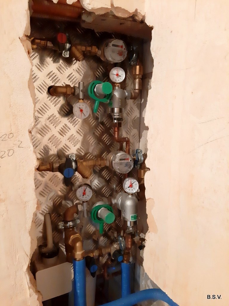

B.S.V. Опубліковано: 13 серпня 2021 Автор Поділитись Опубліковано: 13 серпня 2021 В 12.08.2021 в 09:44, murava сказал: Ничо, в процессе ремонта эта неприкасаемая красота засрется наглухо толстым слоем отделочной пыли - и в мире наступит равновесие... Отмоют. На другом стояке. Содержание то-же, места меньше, бойлер в другом месте. 3 Посилання на коментар Поділитися на інших сайтах More sharing options...

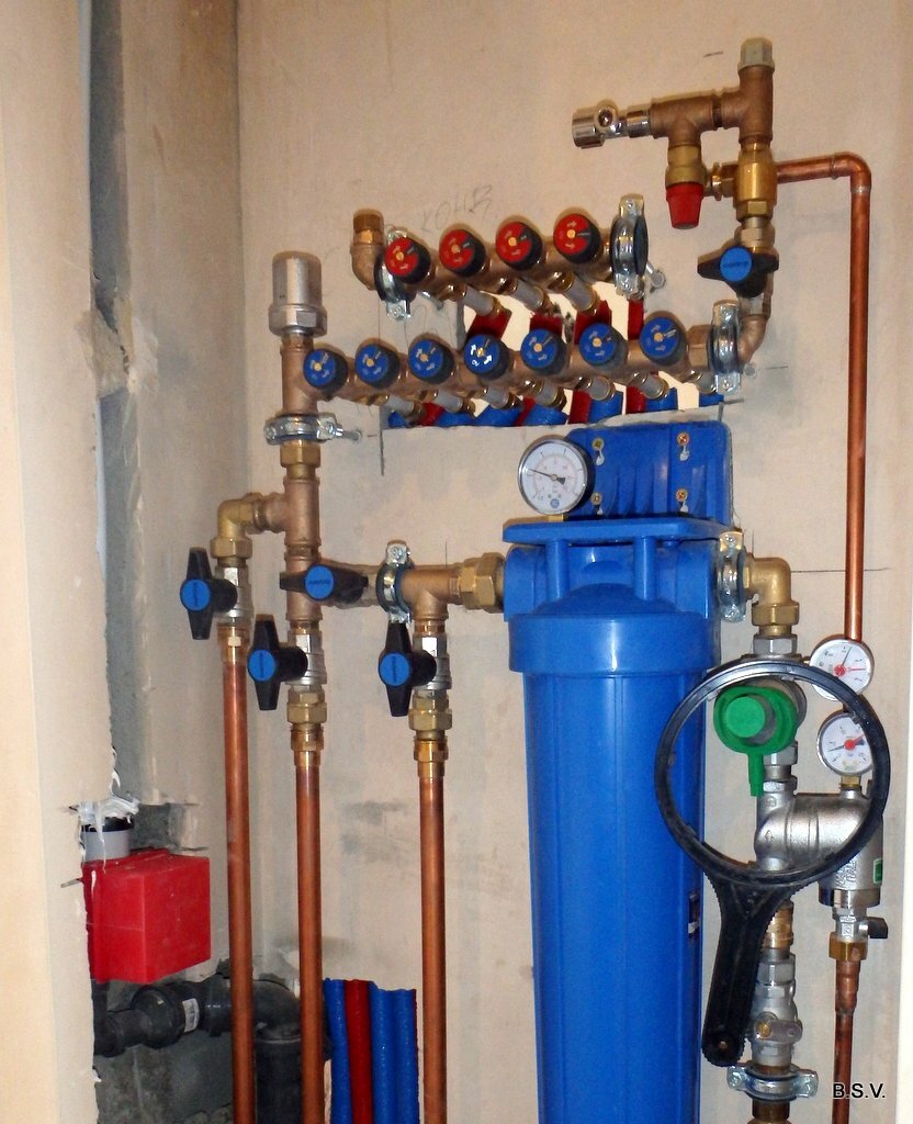

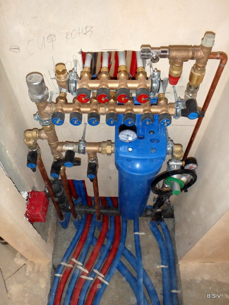

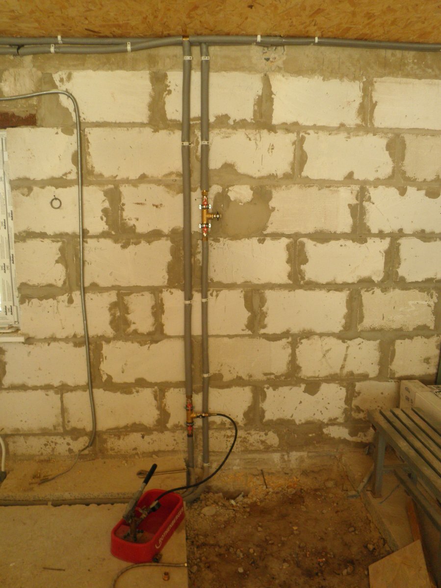

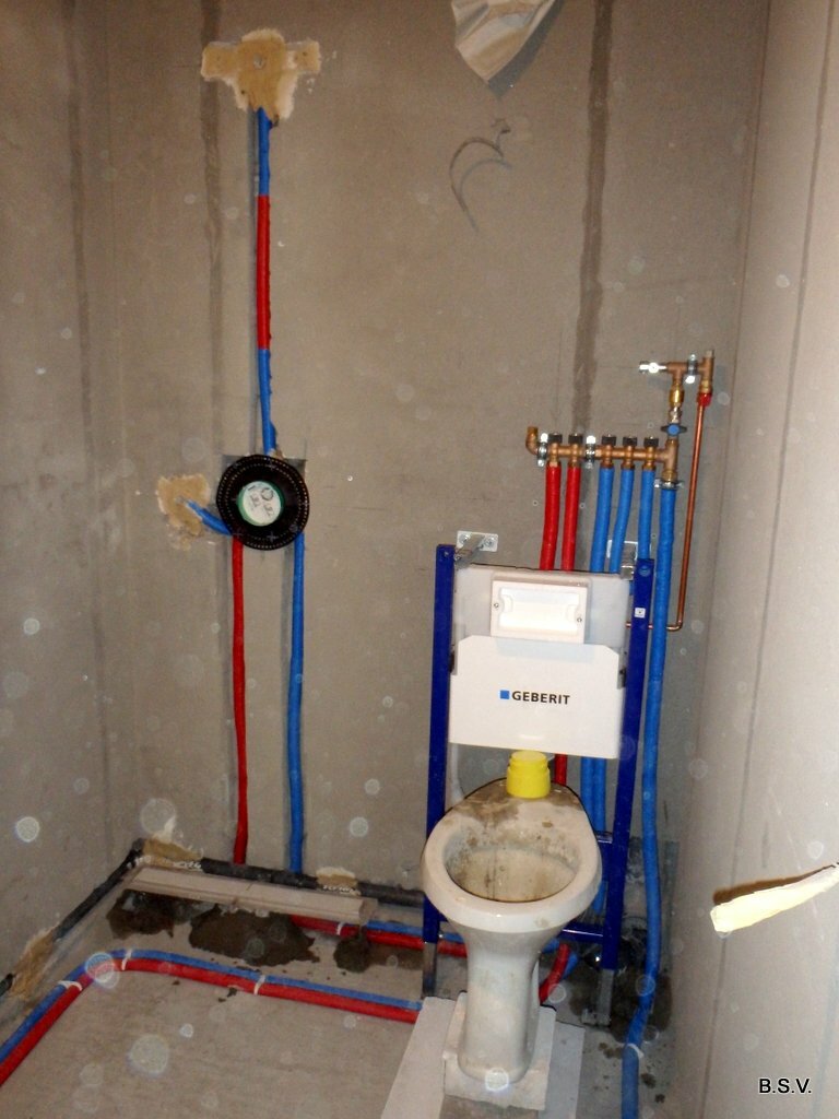

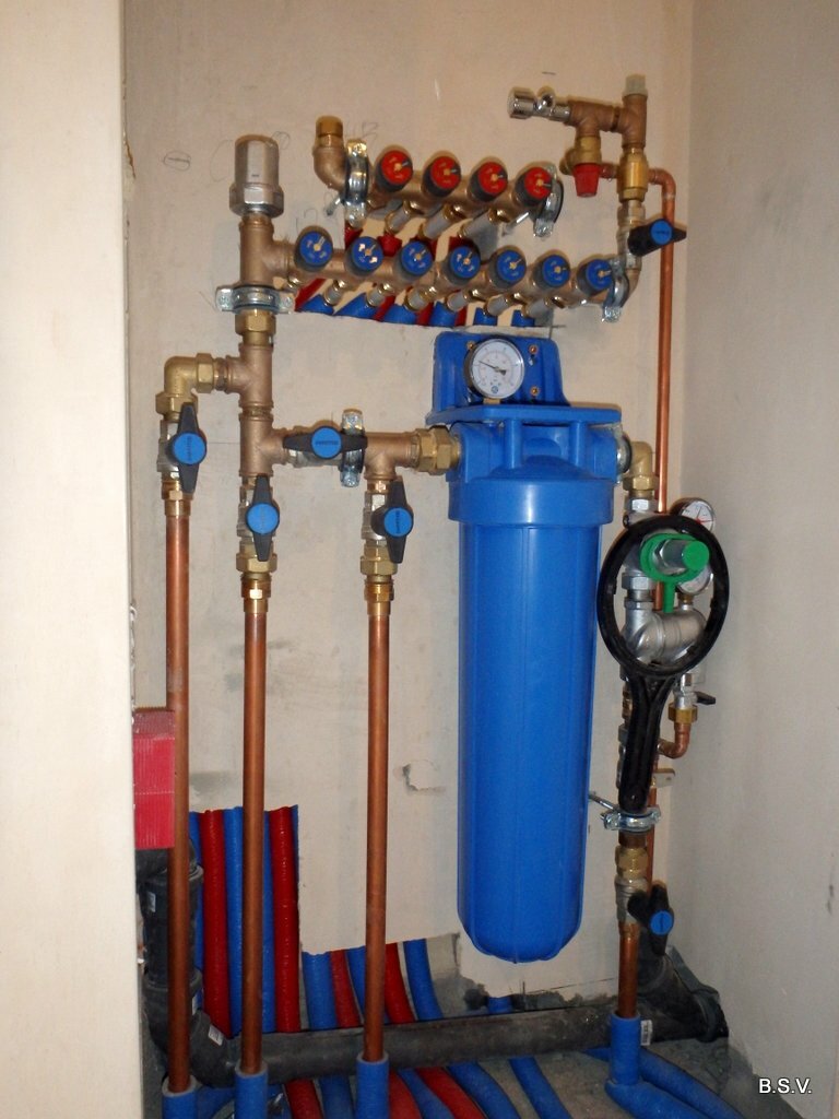

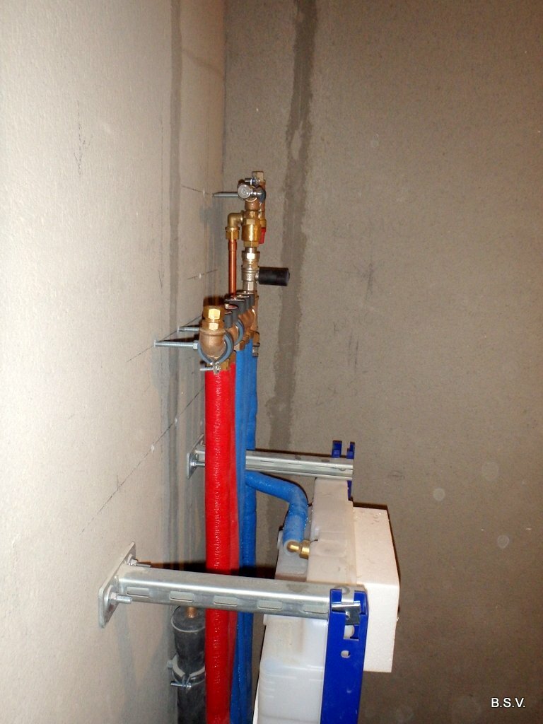

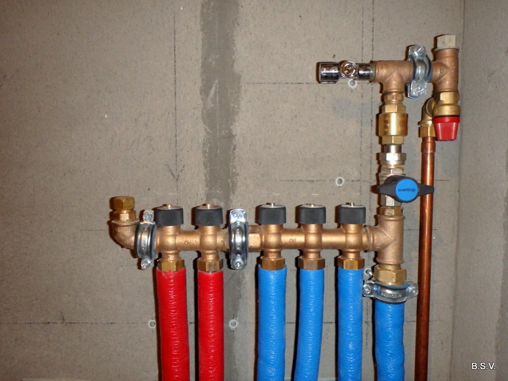

B.S.V. Опубліковано: 29 серпня 2021 Автор Поділитись Опубліковано: 29 серпня 2021 Квартира з відсутністю гарячого водопостачання. Передбачається водоочищення, розташоване в пральні. Два електричних водонагрівача, будуть забезпечувати гарячою водою два санвузли і кухню. Розводка водопостачання- колекторна. 4 Посилання на коментар Поділитися на інших сайтах More sharing options...
Ihor Chumak Опубліковано: 29 серпня 2021 Поділитись Опубліковано: 29 серпня 2021 Останнє фото - що це? Знизу вгору йдуть 2 труби - гаряча і холодна. Входять у якийсь чорний блок. Що це за блок? І з нього вгору виходить труба - чому вона в синій та червоній ізоляції? Це щось означає? Посилання на коментар Поділитися на інших сайтах More sharing options...
B.S.V. Опубліковано: 29 серпня 2021 Автор Поділитись Опубліковано: 29 серпня 2021 22 минуты назад, Ihor Chumak сказал: Останнє фото - що це? Знизу вгору йдуть 2 труби - гаряча і холодна. Входять у якийсь чорний блок. Що це за блок? І з нього вгору виходить труба - чому вона в синій та червоній ізоляції? Це щось означає? Звичайний змішувач скритого монтажа на 2 зони.Нагору і наліво йде вже змішана вода. Так часто позначаємо також і рециркуляцію ГВП. Посилання на коментар Поділитися на інших сайтах More sharing options...

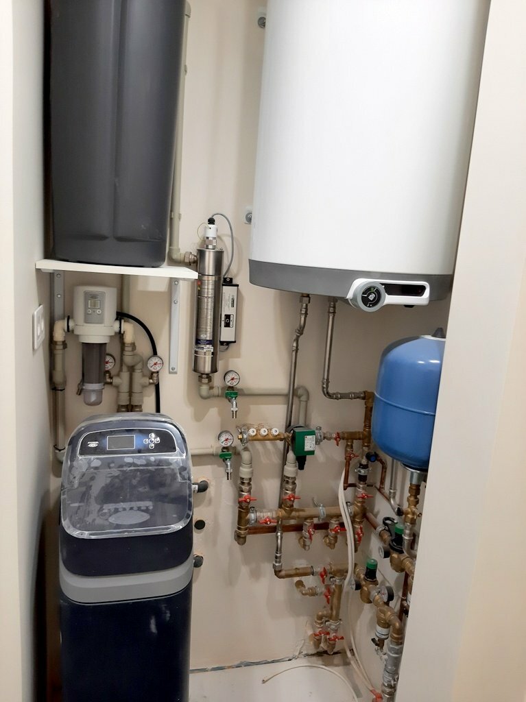

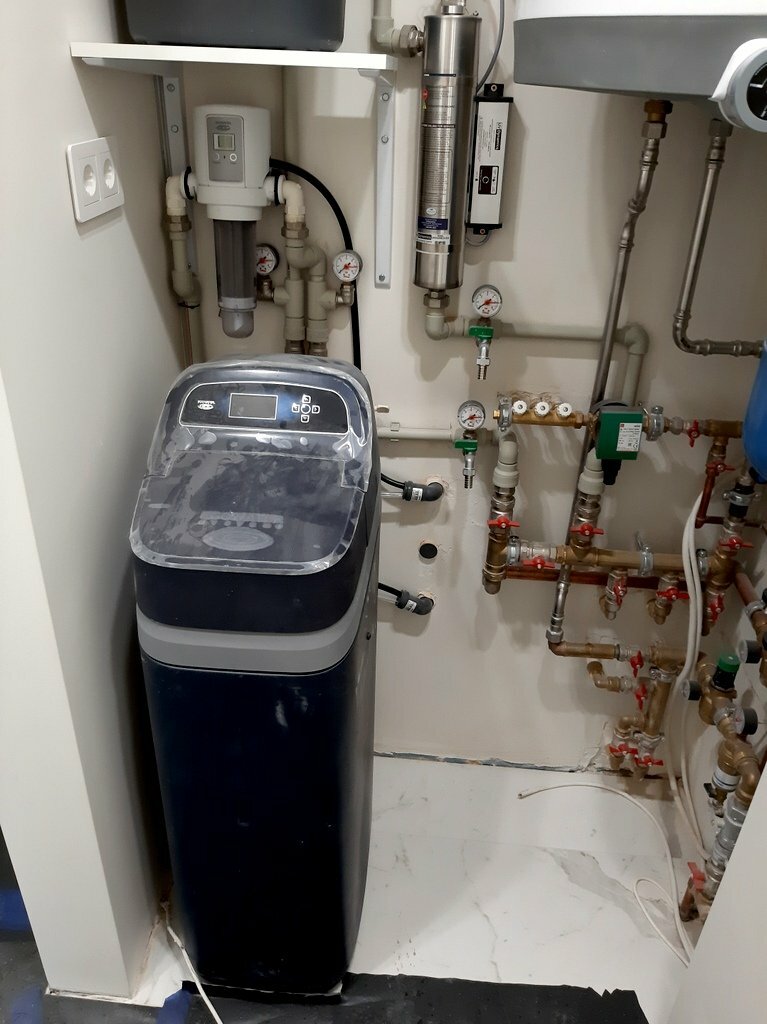

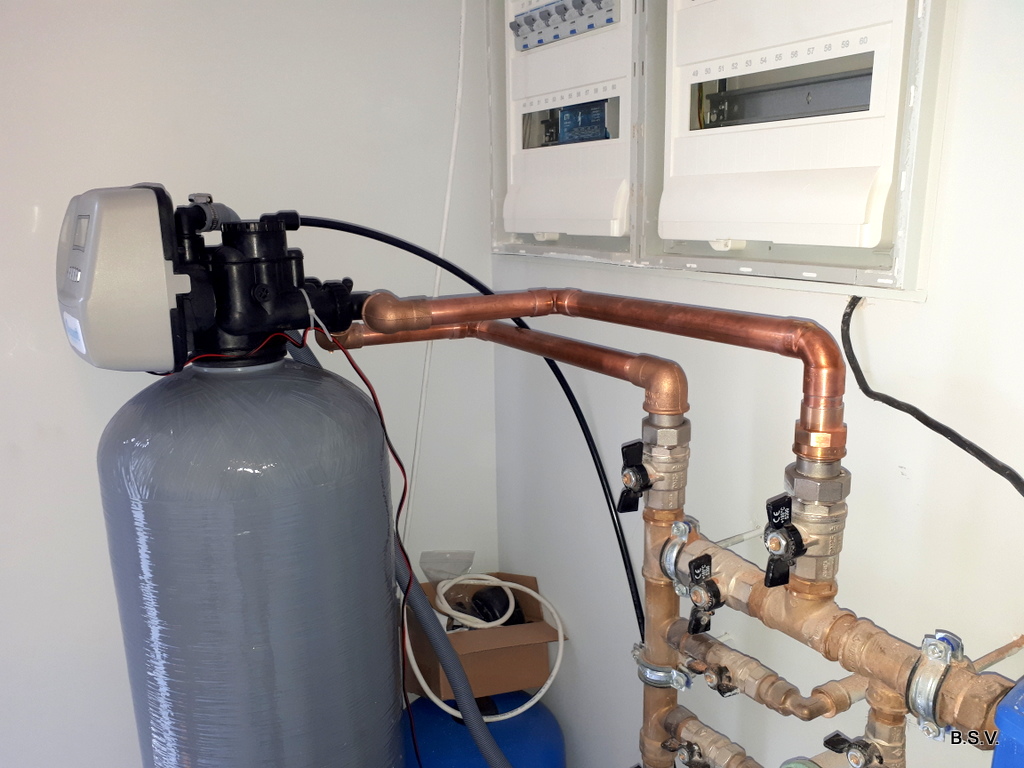

B.S.V. Опубліковано: 14 вересня 2021 Автор Поділитись Опубліковано: 14 вересня 2021 Ну вот как не материться. Извращаемся, сводим два счетчика в один узел. Отдельные полнопроходные краны с 25 трубой на каждый санузел. Вроде аргументированно все объясняешь. Тут приходишь, а водоочистка обвязана 25 полипропиленовой трубой. 2 1 Посилання на коментар Поділитися на інших сайтах More sharing options...
murava Опубліковано: 14 вересня 2021 Поділитись Опубліковано: 14 вересня 2021 У тебя лампа неправильно висит, не делай трагедії из труб Посилання на коментар Поділитися на інших сайтах More sharing options...
B.S.V. Опубліковано: 14 вересня 2021 Автор Поділитись Опубліковано: 14 вересня 2021 (змінено) 5 минут назад, murava сказал: У тебя лампа неправильно висит, не делай трагедії из труб Не у меня, а у халтурщиков. Наше, все, что справа. Неужели ты думаешь, что я бы смог сделать так свою работу. И тем более полипропиленом. Змінено 14 вересня 2021 користувачем B.S.V. 1 Посилання на коментар Поділитися на інших сайтах More sharing options...

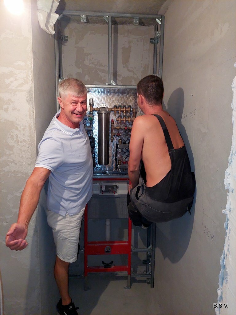

B.S.V. Опубліковано: 28 вересня 2021 Автор Поділитись Опубліковано: 28 вересня 2021 З сином, перевіряємо міцність конструкції з Тесе профілю. 9 Посилання на коментар Поділитися на інших сайтах More sharing options...
