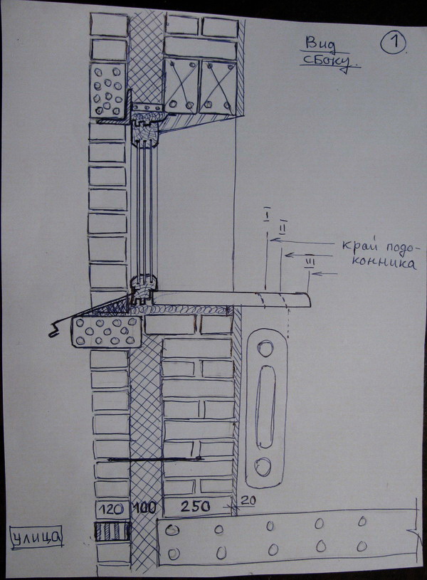

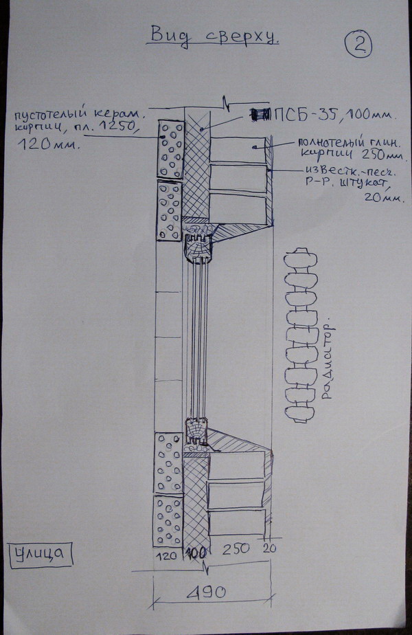

Для себя никак не решу: быть нишам или нет?
На этапе кладки об этом не было понятия, стены выложены без ниш.
С одной стороны, видел пару домов с радиаторами без ниш, как-то режет глаз ( прожил всю жизнь в квартире с нишами).
А с другой, как представлю сколько резки, долбежа (26 проемов) - аццкий труд.
Ну и, конечно, жалко теплопотерь в утонченных участках.
С третьей - все же лучше сразу решиться и сделать так, как правильнее.
Вот задача с тремя неизвестными.
Опыта нет, практики нет, чуйки на эти вещи - и подавно.
Остается спрашивать у старших товарищей.
пс. Ув. B.S.V.,
если мои посты не вписываются в идеологию Вашей темы - намекните, съеду с полосы.
Обозначте нишу под радиатором глубиной 3-5 см. И все будут довольны.
Да, решение для меня новое, компромиссное.
Но это нетехнологично, я представлял себе так:
если уж и вырубать, то пол-кирпича (120 мм), останется еще 120 внутренней, несущей. Тогда вырубать можно по кладочному шву, между кирпичами в середине толщины стены, так меньше резать и долбить.
А если 3-5 см, то это резать все 100 процентов ниши по живому кирпичу.

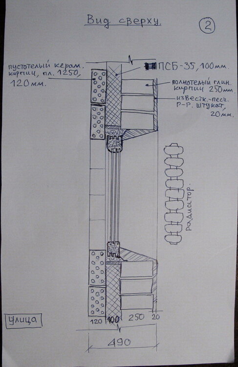

Какую глубину ниши уместно обозначить в случае старых чугунных радиаторов?
Вот участок стены с окном ( без ниши):
Лично мне не нравиться делать тоньше наружные стены.
Старой чугунке любая ниша, как слону дробинка. Там 80% излучения.

Еще важный момент - глубина (ширина) подоконника.
Если нишу не делать, а радиатор прикрыть сверху подоконником, то оконный профиль останется без омывания теплым воздухом, что не хорошо.
Сделать узкий подоконник - радиатор визуально будет "выпирать" в комнату.
Надо завести отдельную тему, а то, кажется ,ТС не одобряет.
Меньше 120 мм выбивать нет смысла, а при Вашей наружной 240- это неразумно.

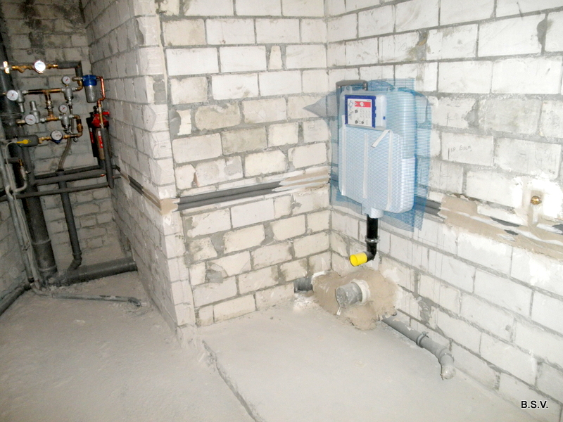

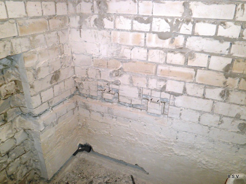

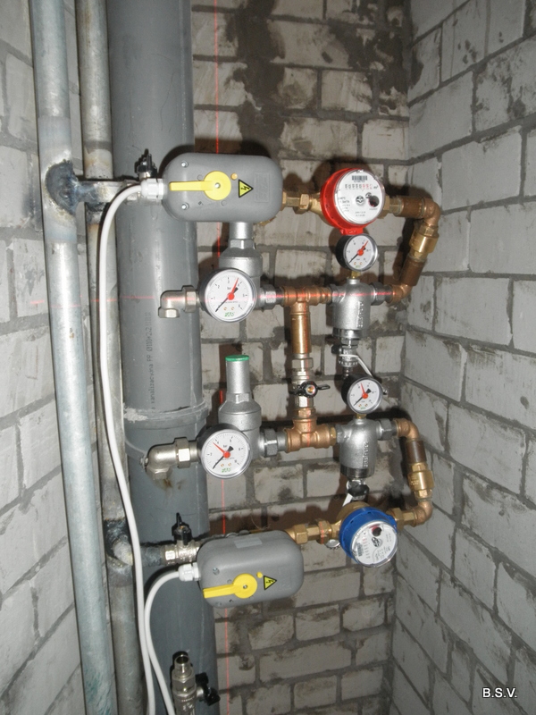

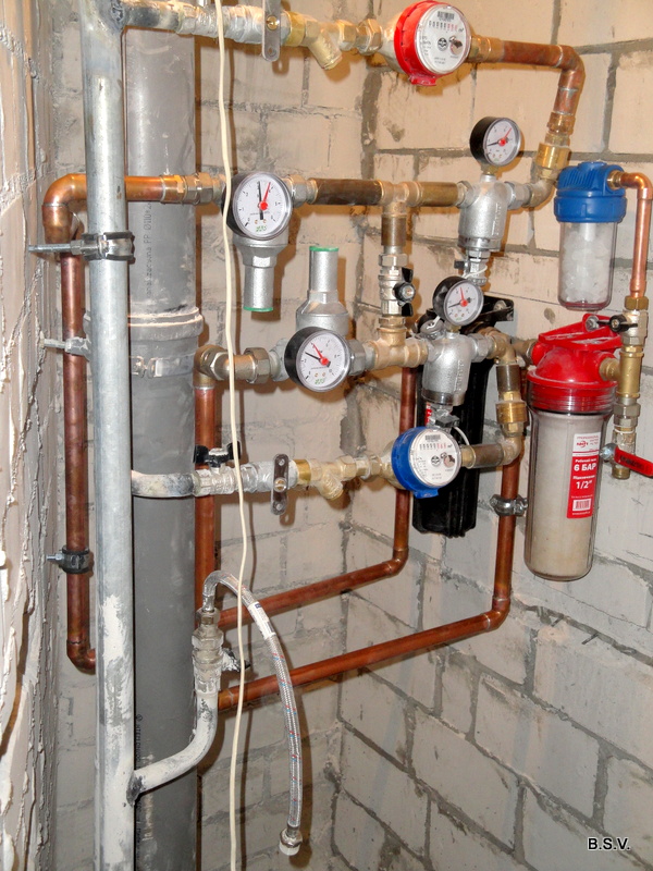

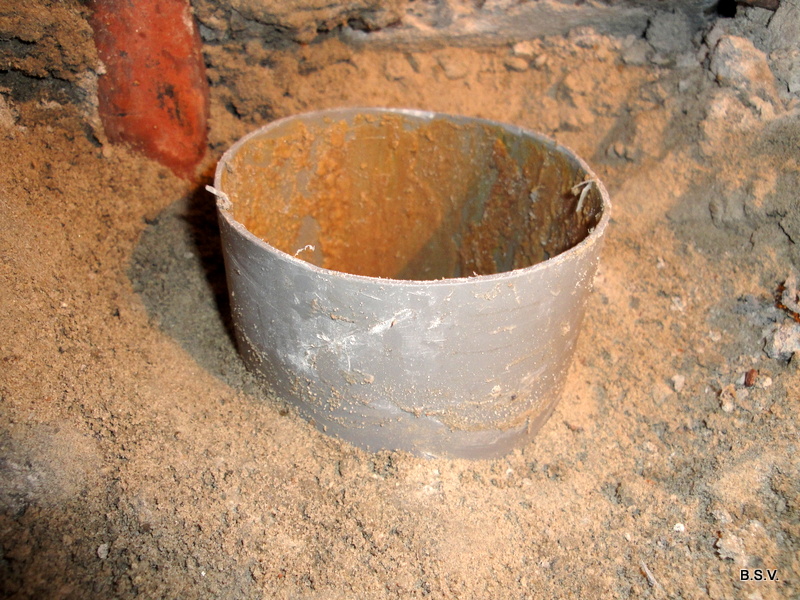

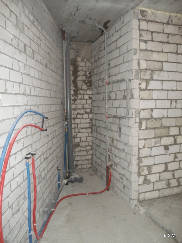

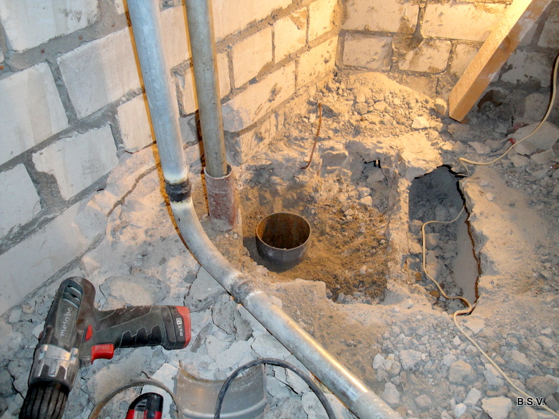

"Трешка" в пригороде Киева.
Сантехника:" после строителей", все не там, не так и не на том уровне.
Особенно огорчил уровень канализации в большом санузле и невозможность перепаковаться у соседа, сделан ремонт.

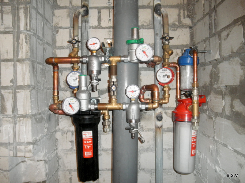

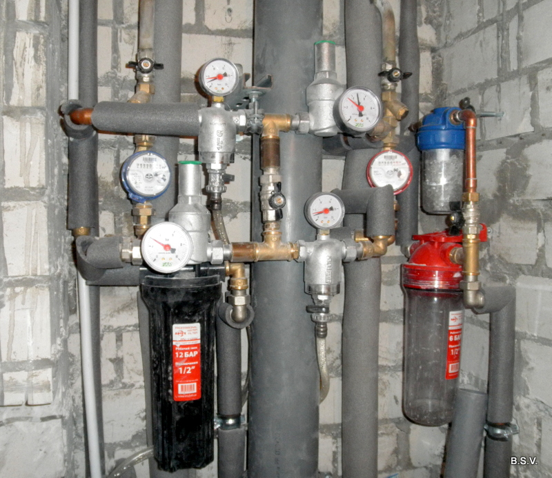

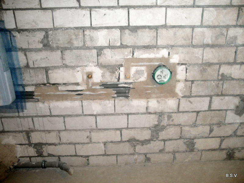

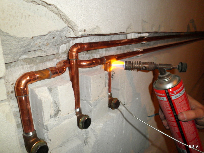

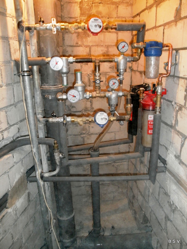

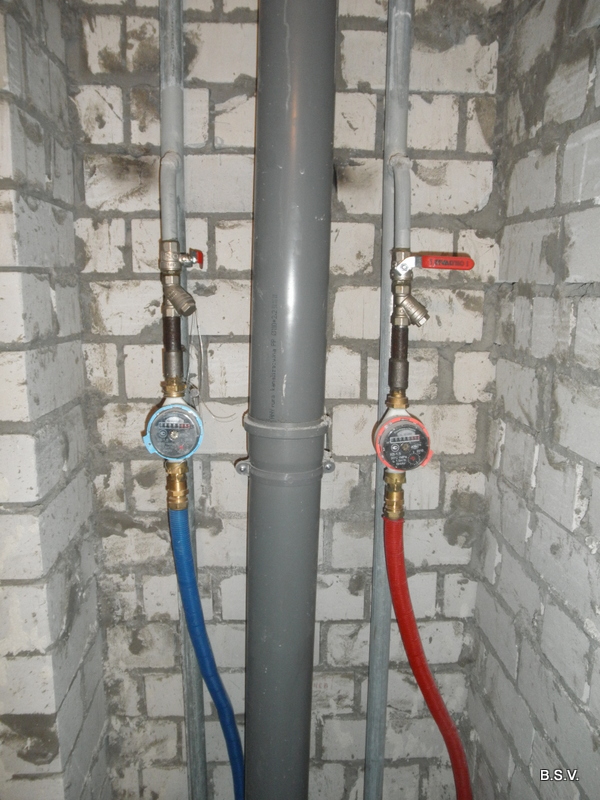

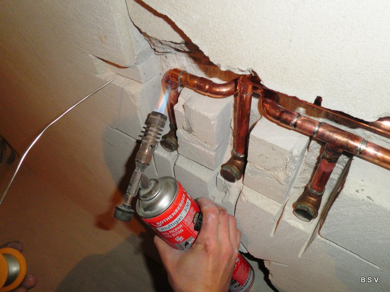

Был переварен стояк ГВС, выводы на счетчики перемешены на нужный уровень.

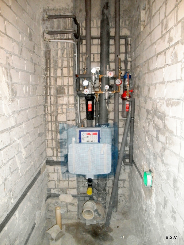

Запорная арматура "Bugatti", промывные фильтры, редуктора давления, кран с сервоприводом и 8 сек. сервопривод-"Far".

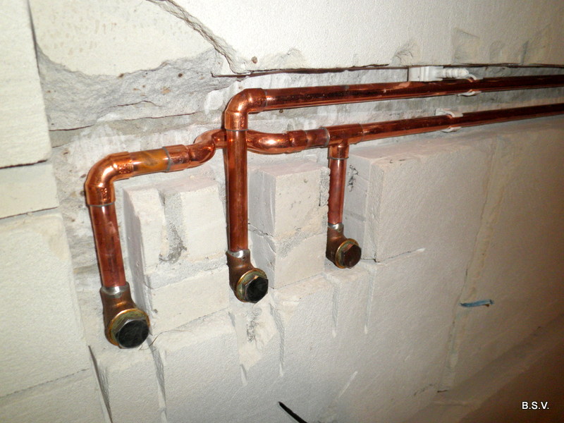

Трубопроводы- медь, канализация "Ostendorf", подводка полотенцесушителя- "ТЕСЕ", перенос радиаторов-"KAN".

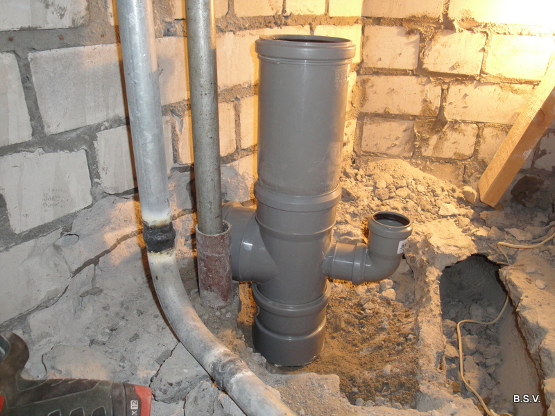

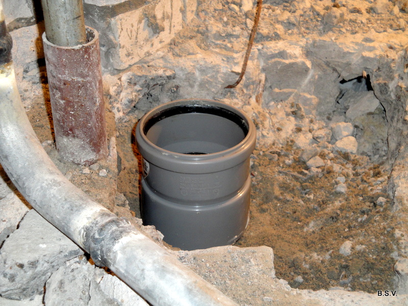

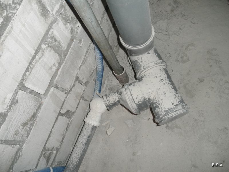

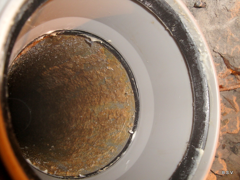

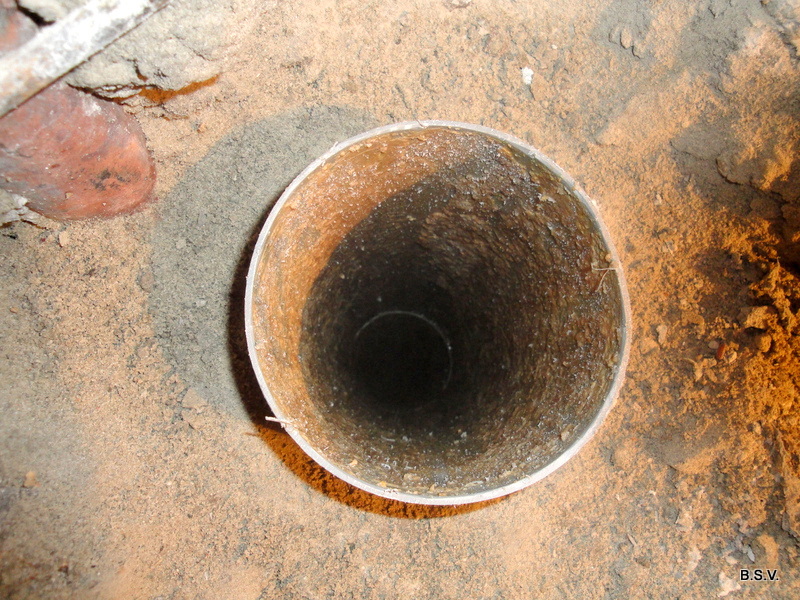

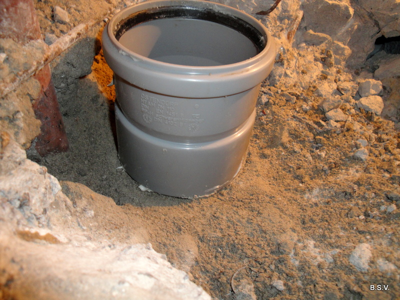

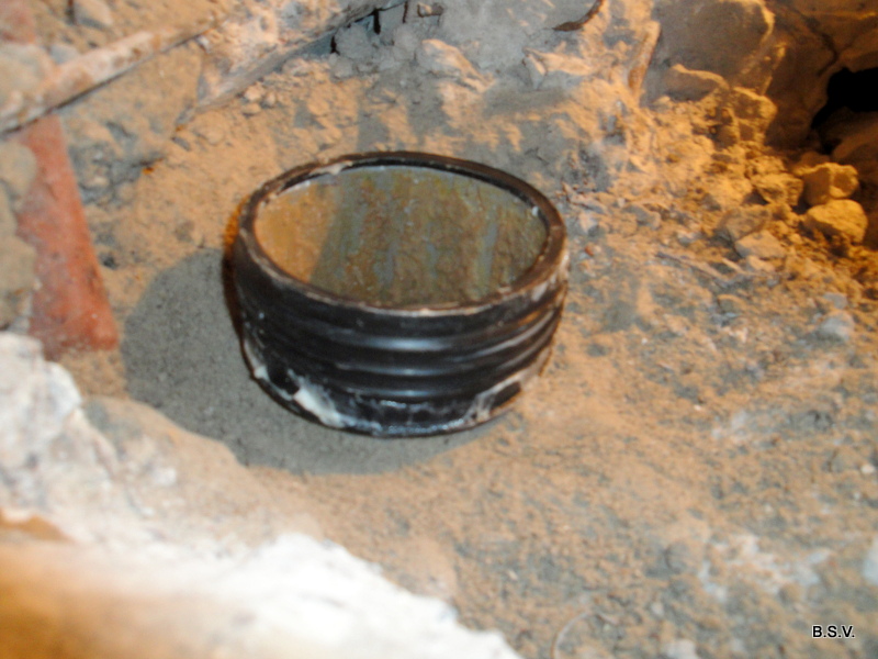

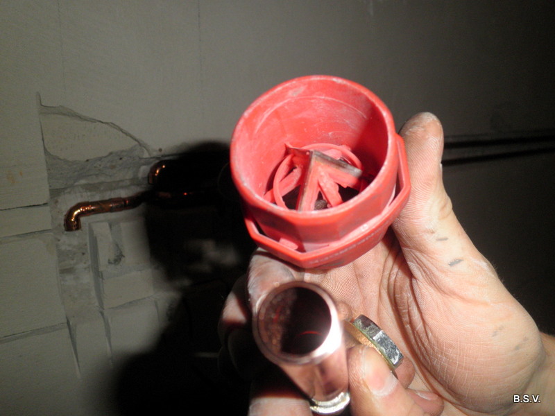

Теперь, как в "безвыходных" ситуациях понижается уровень канализации.
Использовался "Патрубок-раструб 110" код 15550.

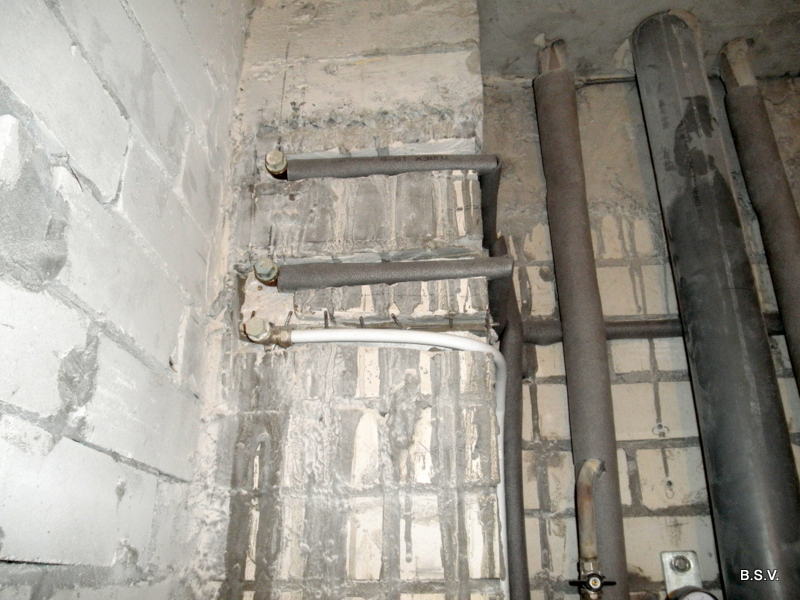

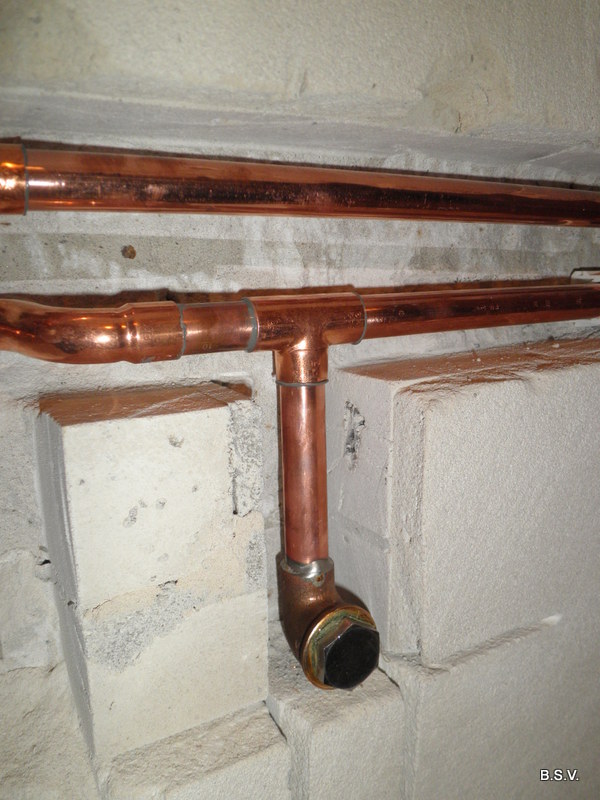

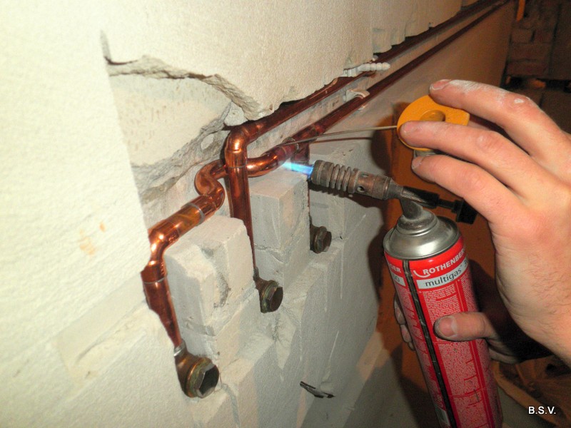

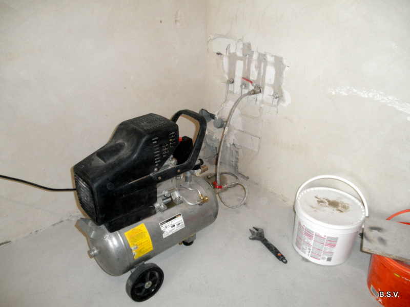

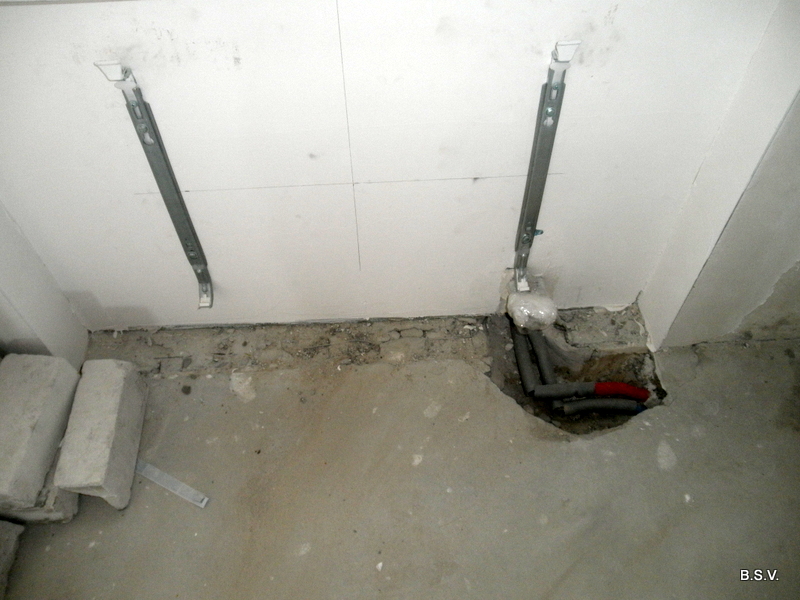

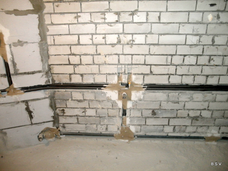

Выводы на радиаторы были зафиксированы раствором, радиаторы сняты, запечатаны и сложены до окончания ремонтных работ.
может еще принципиальную схемку добавлять? так все красиво, но не всем может быть понятно без опыта))
Рисовать не умею:)
Опыт дело наживное.

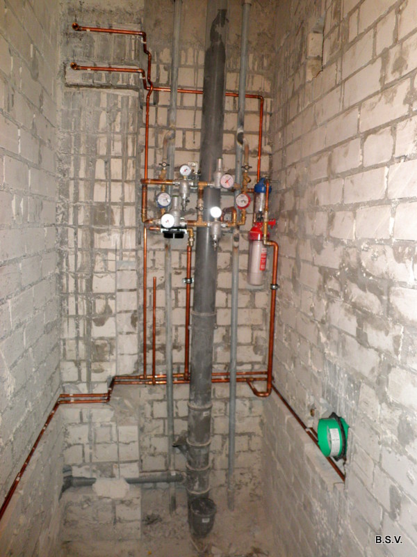

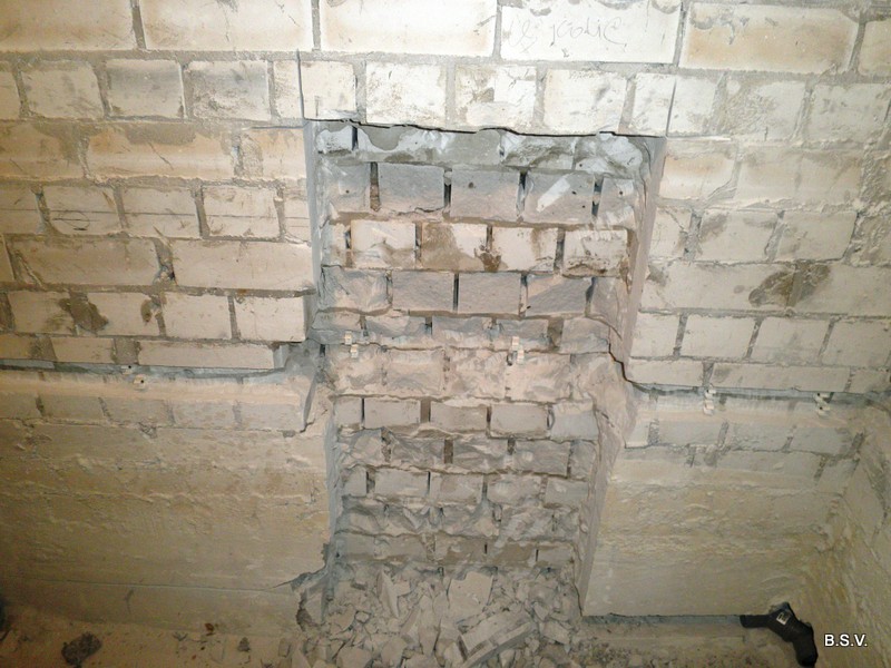

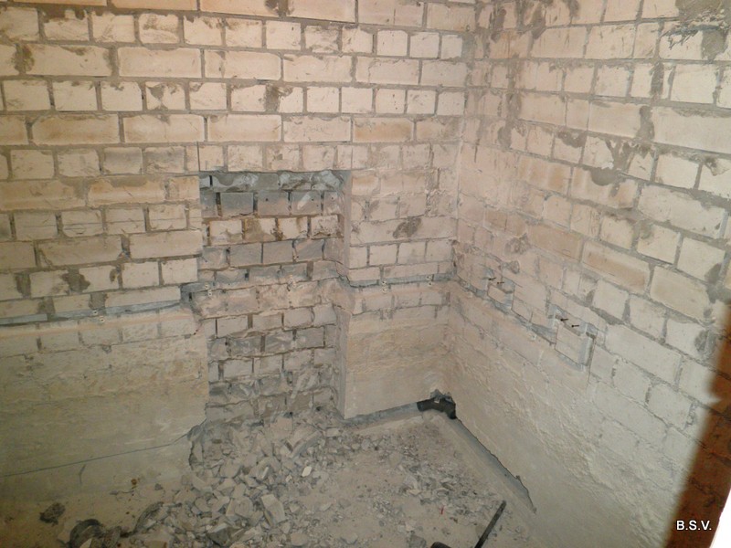

Проблема еще в том, что для того чтобы повесить в нишу 150 л. бойлер (на меньший не соглашаются, ванна XXL), придется всю конструкию, за исключением вводных кранов-демонтировать:o

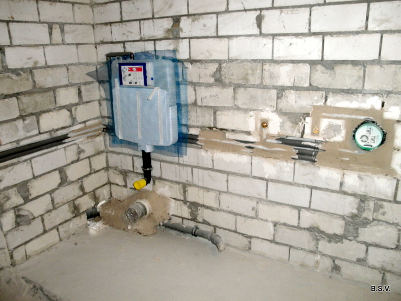

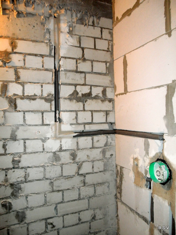

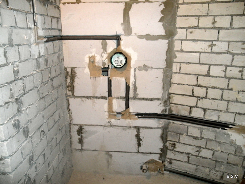

Начало этой истории освещалось(ссылка устарела), начиная с поста 148.

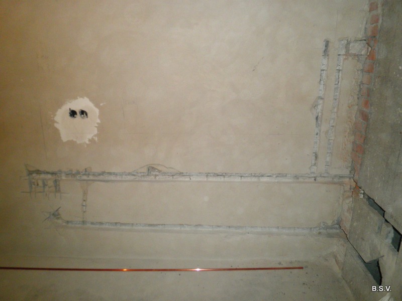

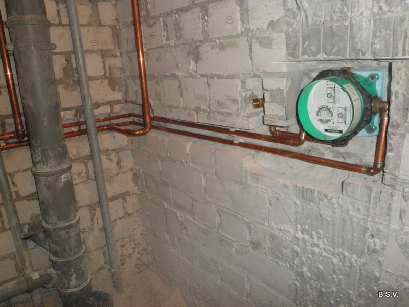

Новострой.
Водопровод- медь, канализация "Ostendorf"
Тройниковая последовательная разводка без особых излишеств.
Сначала- штробление.
