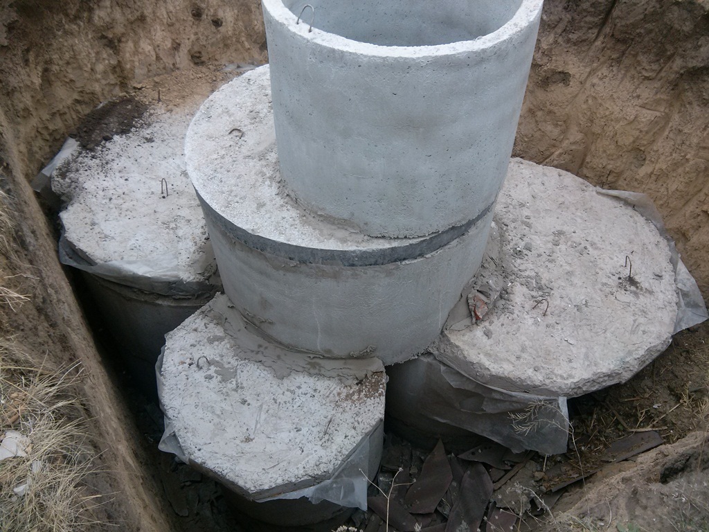

Ничего себе крышка... Без крана в септик не заглянешь.
Так это крышки, которые будут под землей, труба откачки будет через верхнее кольцо заходить, эту крышку еще не сделал, в ней будет обычный люк

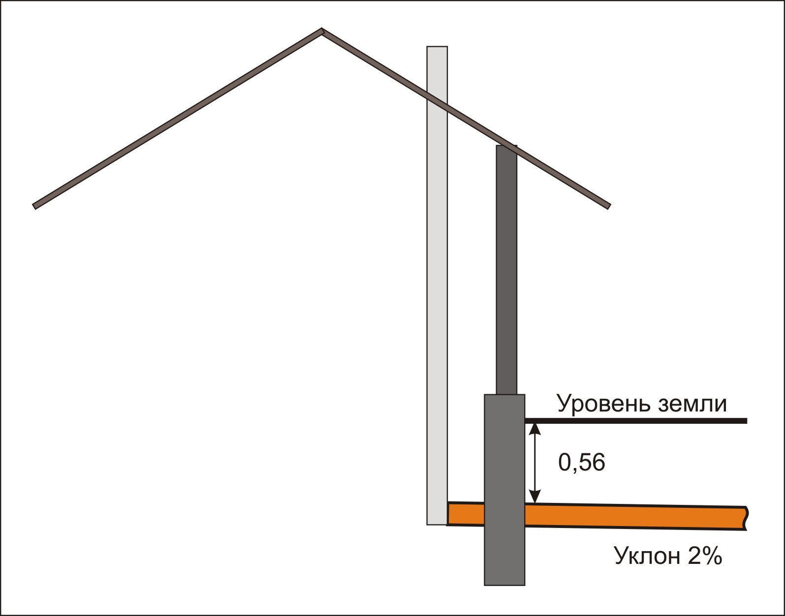

Пришла пора делать септик для своего дома, нужен совет профи.
Общий объем 2-х камер 12м3 (по 2 кольца D 1,5). Не считая по 2 кольца доборных D 0,7. В доме будут проживать до 5-6 человек. Приклеил принципиальную схему. Покритикуйте, плиз.
нужен совет профи.
Искать совета профи в теме с названием ""Колхозим" септик своими руками" как-то нелогично. Здесь больше тусуются те, кто хочет или сделал септик самостоятельно...
... Покритикуйте, плиз.
На звание профи не претендую... НО! ЭППС - лишний, зачем морочиться с дренажным полем, если вокруг песок? Если высокий уровень грунтовых вод, то тогда понятно, но на схеме уровень грунтовки не показан, вроде как вентиляцию положено делать...
Не замерзнет без утеплителя? Я только за!
УГВ низкий (инфа от соседей).
Песок я имел ввиду насыпной. Хотя верхний слой тоже песок, но до какой глубины пока не узнавал.
Пойдет в таком случае (если песок) альтернатива обсыпать выходную трубу галькой (вместо дренажного тоннеля)?
На счет вентиляции у меня сомнения. Главное в том, что участок небольшой и не хотелось бы запахов. Она обязательна? Если да, то в какой из камеры ее делать?
Да как он замерзнет?! Глубина более 1 метра, плюс в септике идут процессы брожения, да и не ледяная вода в него попадает... Если везде песок, то никаких тоннелей делать не надо, делайте дренажный колодец. Проверить дренажную способность грунта не так сложно - выкопайте небольшую ямку и киньте в ней шланг от насоса, или ведром воду наносить - сразу будет понятно как вода уходит... Если камеры септика связаны трубой выше уровня каки, то какая разница в какой камере делать вентиляцию? Я меня из вент трубы дерьмит... не сильно, но позже продолжу трубу и вынесу в зону, где будет лучше проветриваться.
Все понятно. Спасибо за подробные ответы! :)

Залил крышки - жду пока наберут прочность
установил все 3 крышки - все "сЕло" прекрасно

Вентилляцию Вам нужно обеспечить приточную в фильтр. поле на самой удаленной точке. Воздух там всасывается и, пройдя через всю вашу конструкцию уноситься в фановый стояк на коньке дома. Никаких запахов! В фильтр. поле нужен приток, там аэробный процесс. Вообще почитайте Ратникова. У него все оч. толково изложено в книгах вплоть до результатов анализов стока. ЭППС лучше заменить рубероидом (утепление никчему, а от верховодки прикроет). Вы ж понимаете, что герметичность септика бетонного примерно 3л/час чере 1м2 поверхности.
