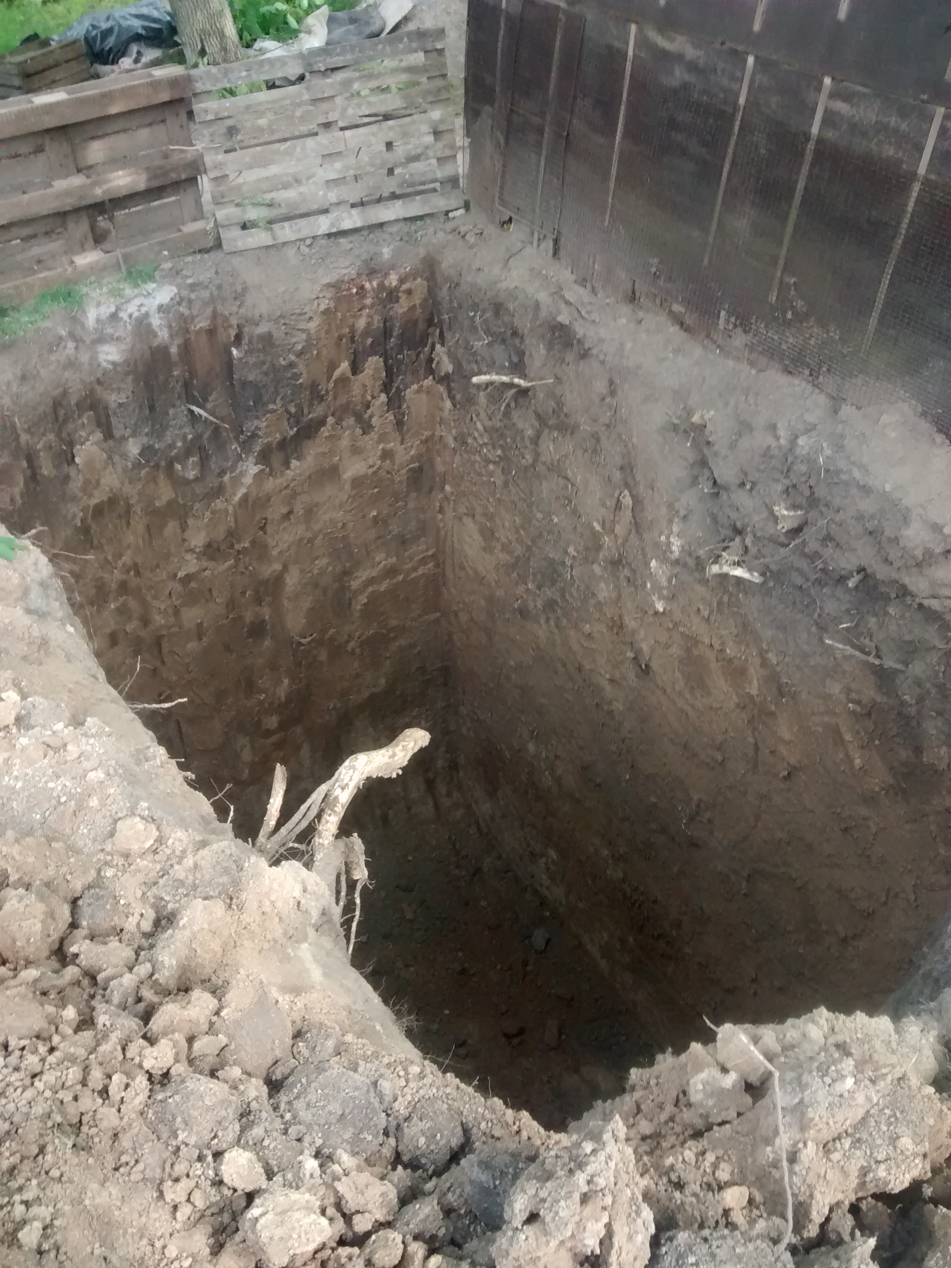

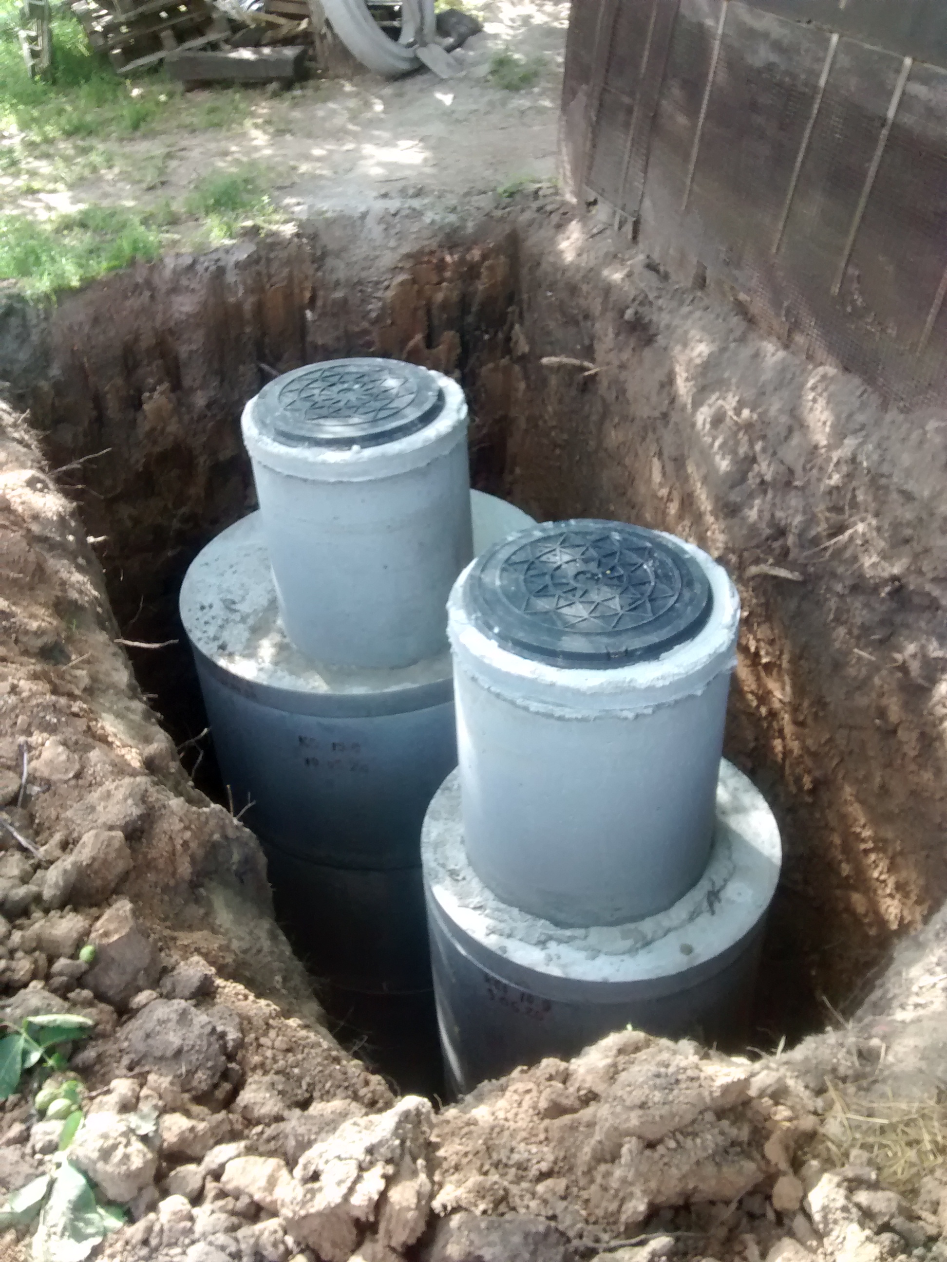

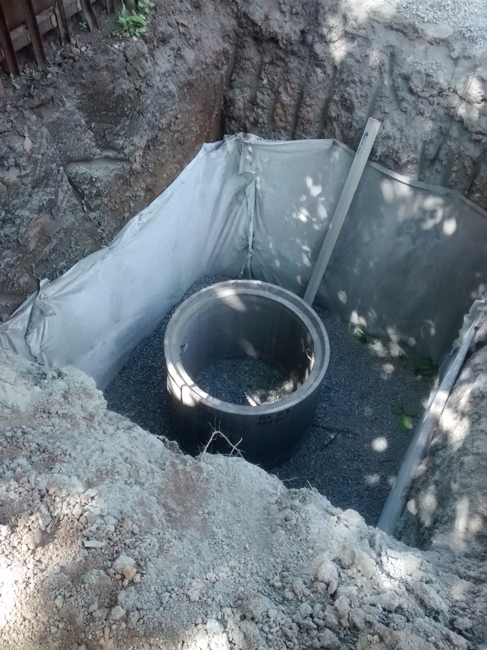

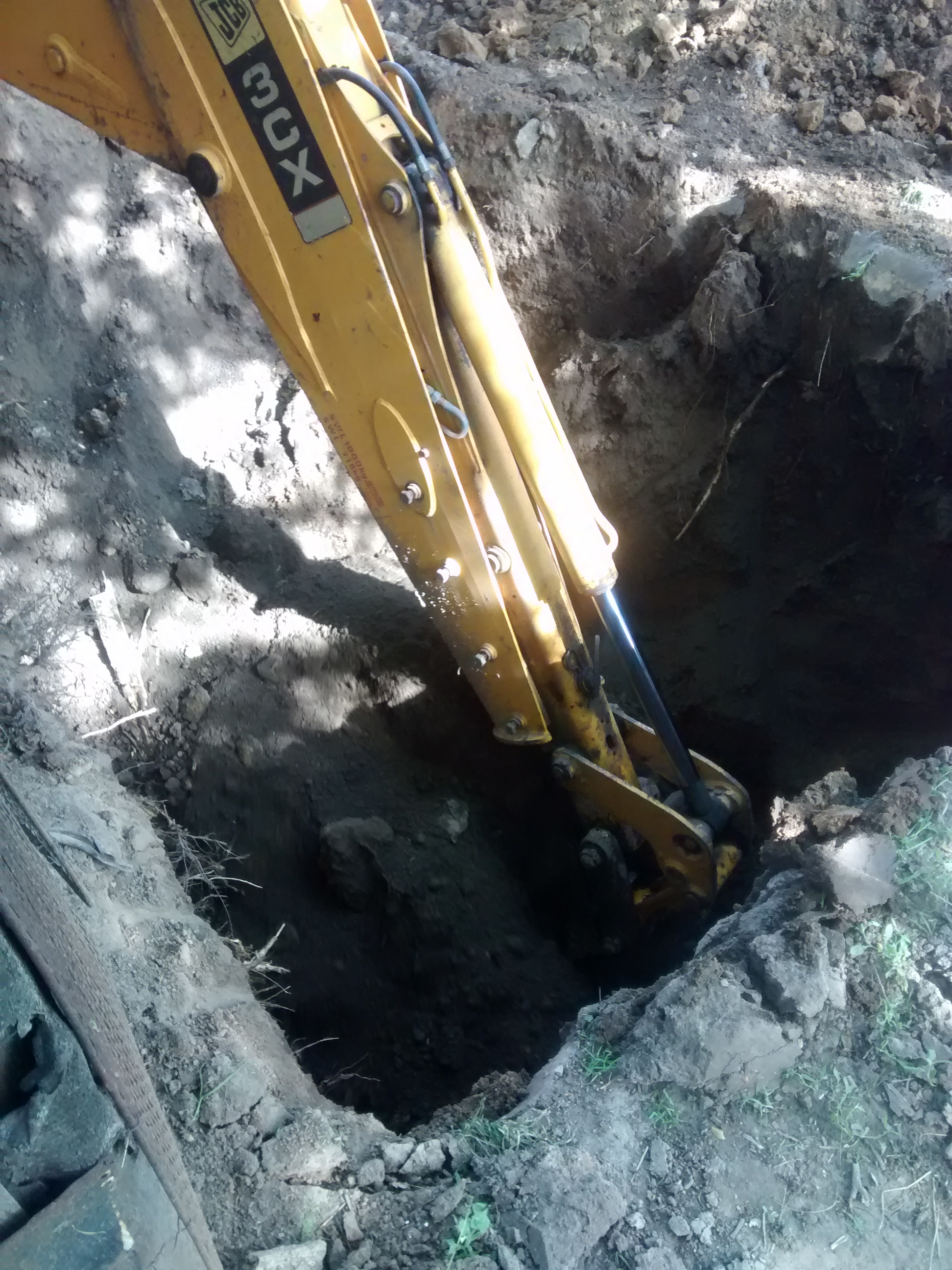

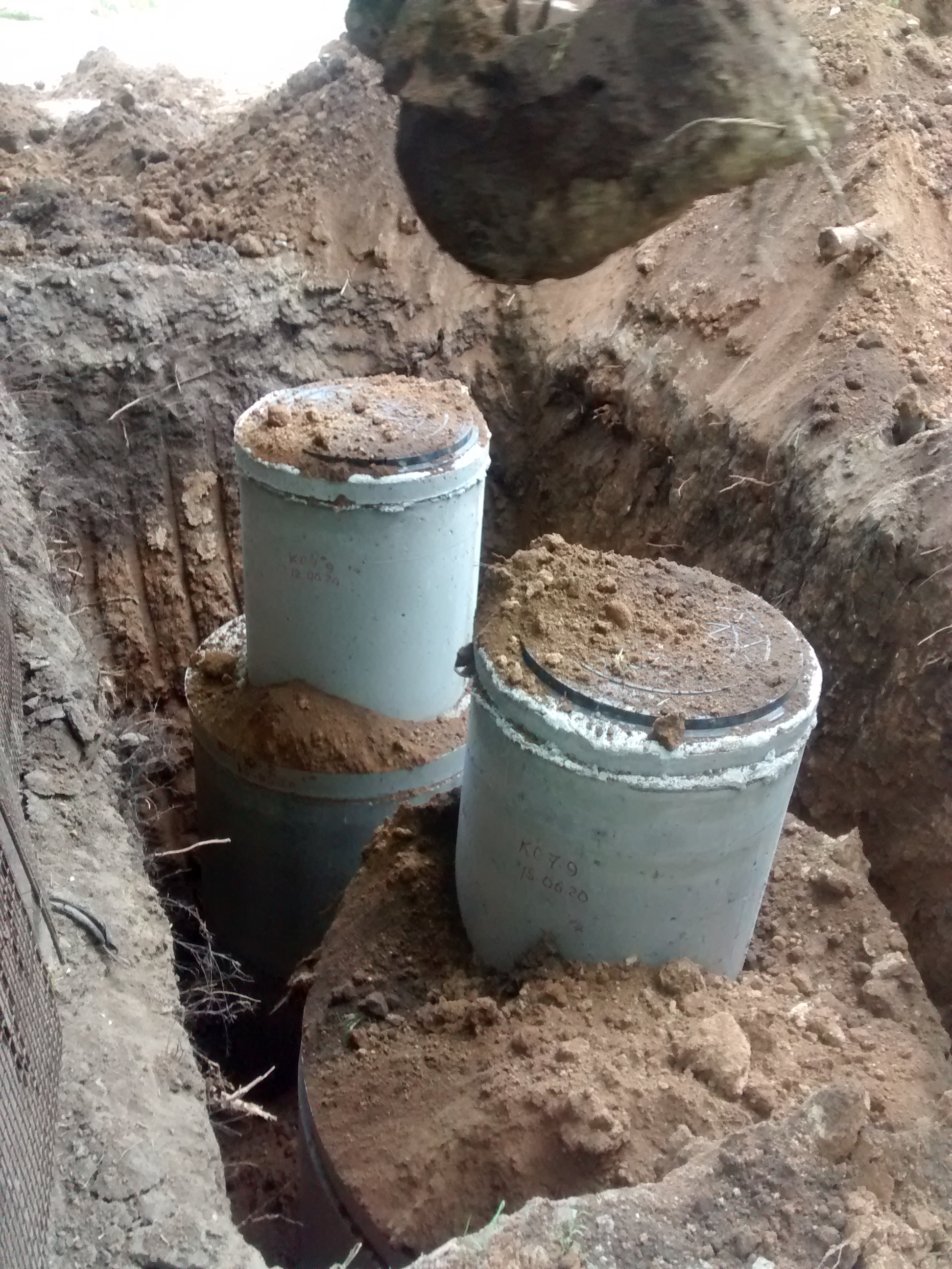

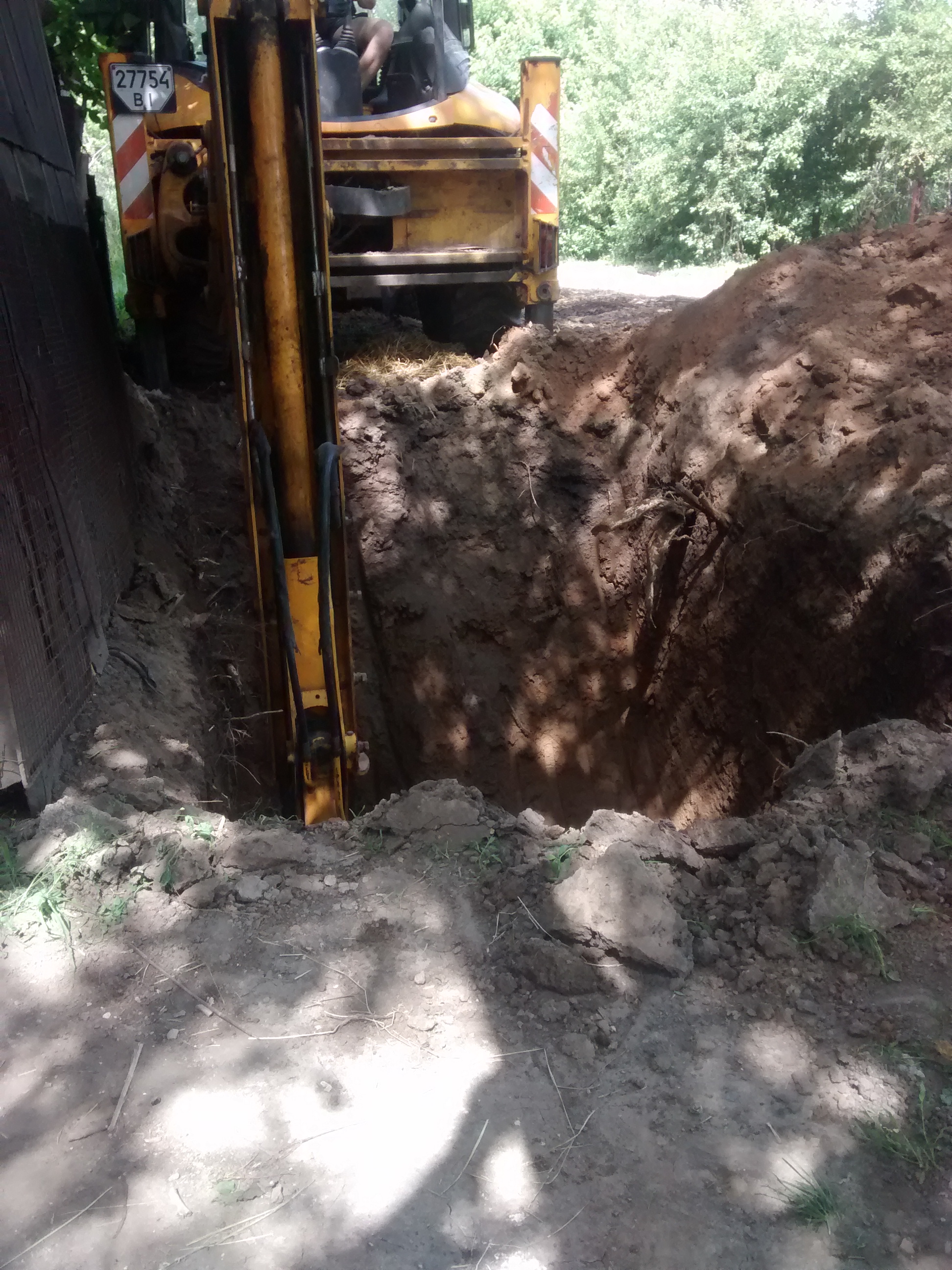

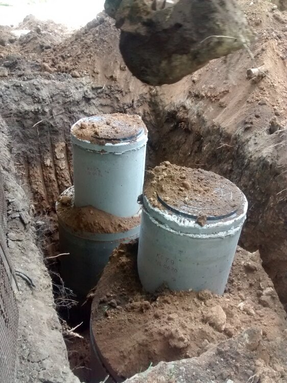

Если никто не против, выложу здесь свои труды. Значит, планируется у меня ремонт. И септик, взамен старого "выгреба", нужен как не крути. После, примерно, 6 месяцев планировки и штудировки форума я наконец созрел. Автор и воплотитель являюсь сам лично. Сегодня как раз закончил первый этап всей системы канализации.
Значит, ситуация у меня сложная. Од дома до септика 35 метров. Перепад ещё не мерял, но думаю до 90 см. Грунт глина. Хотелось соорудить что то, что сможет максимально проработать.

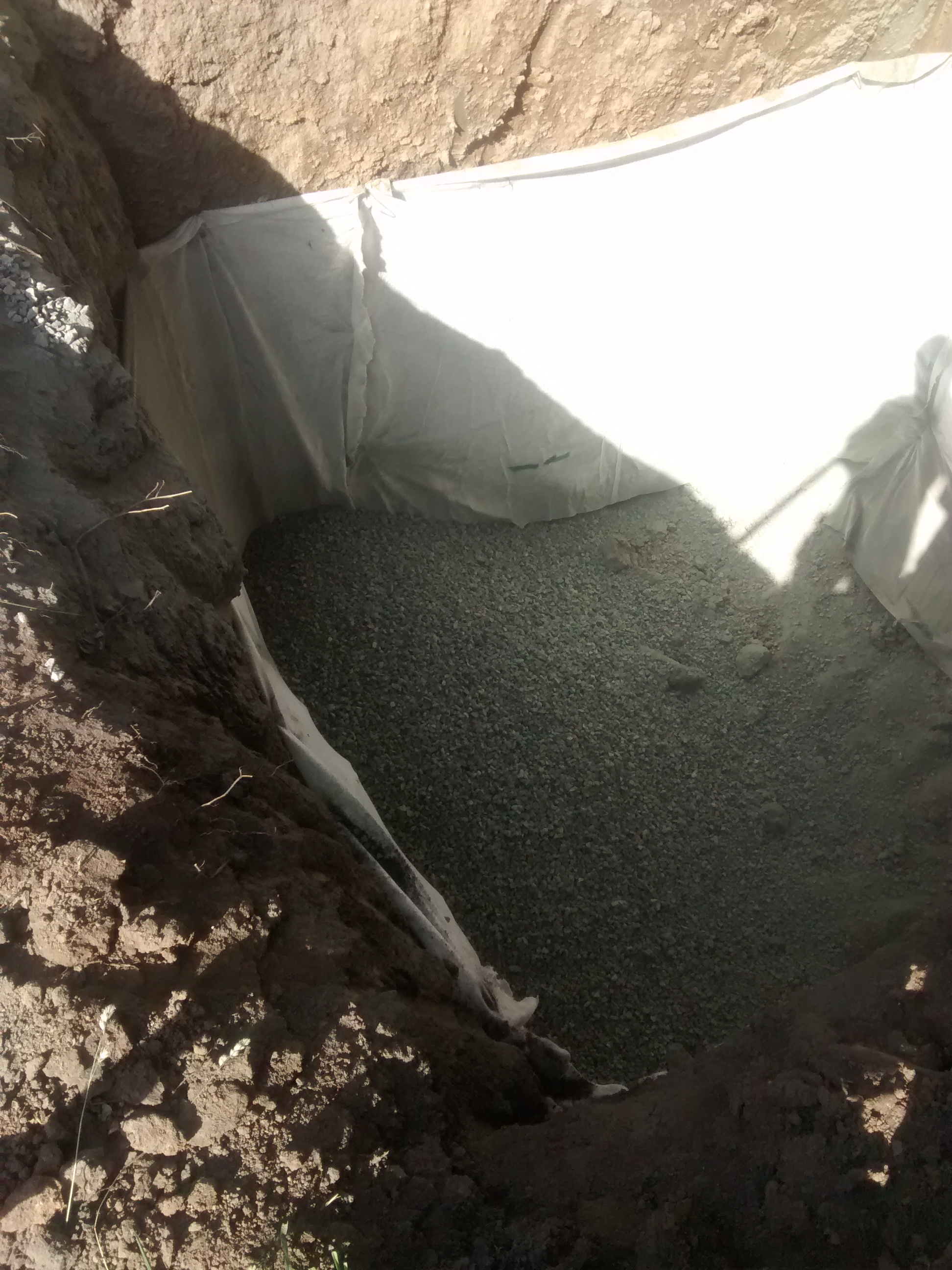

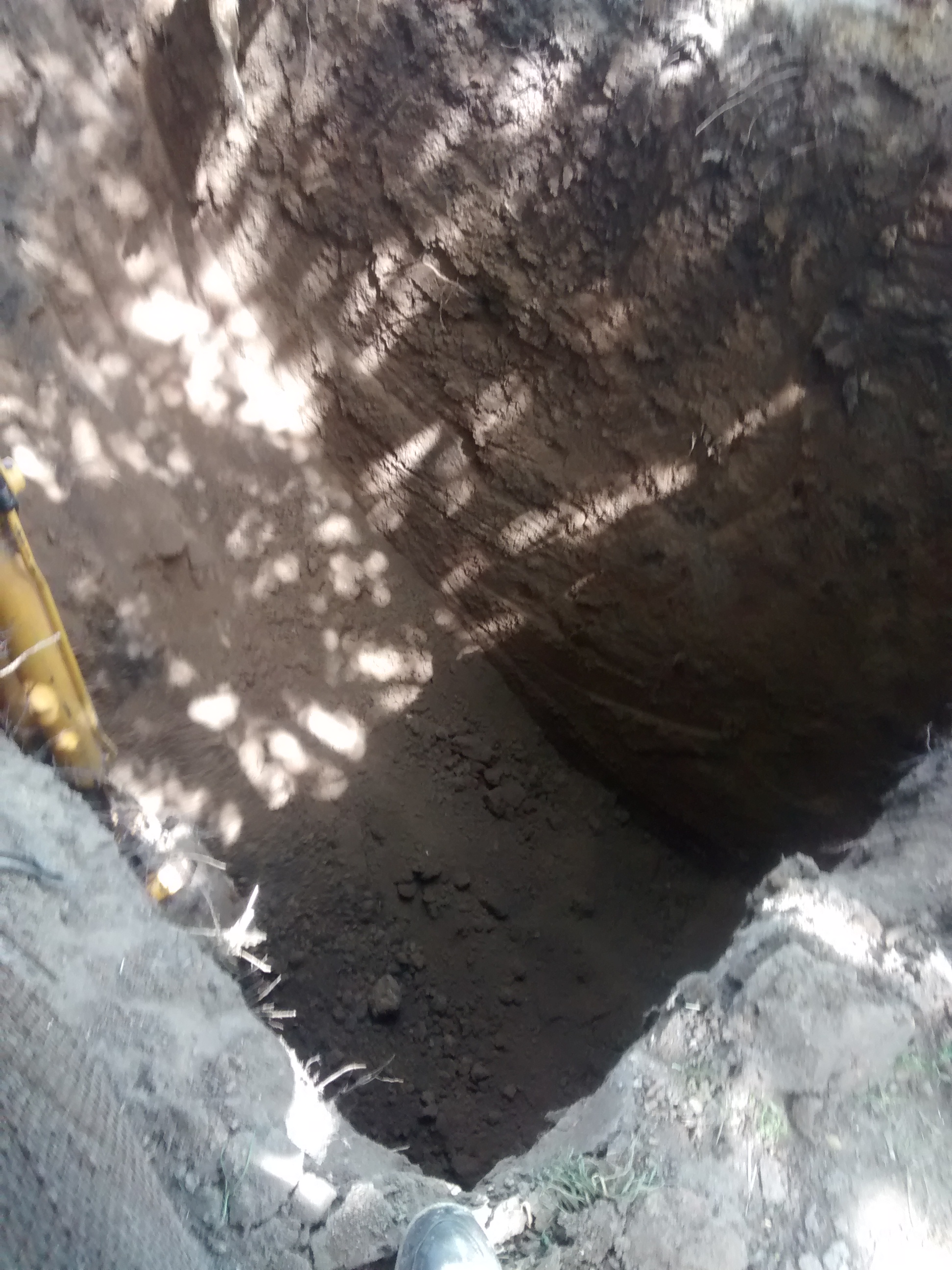

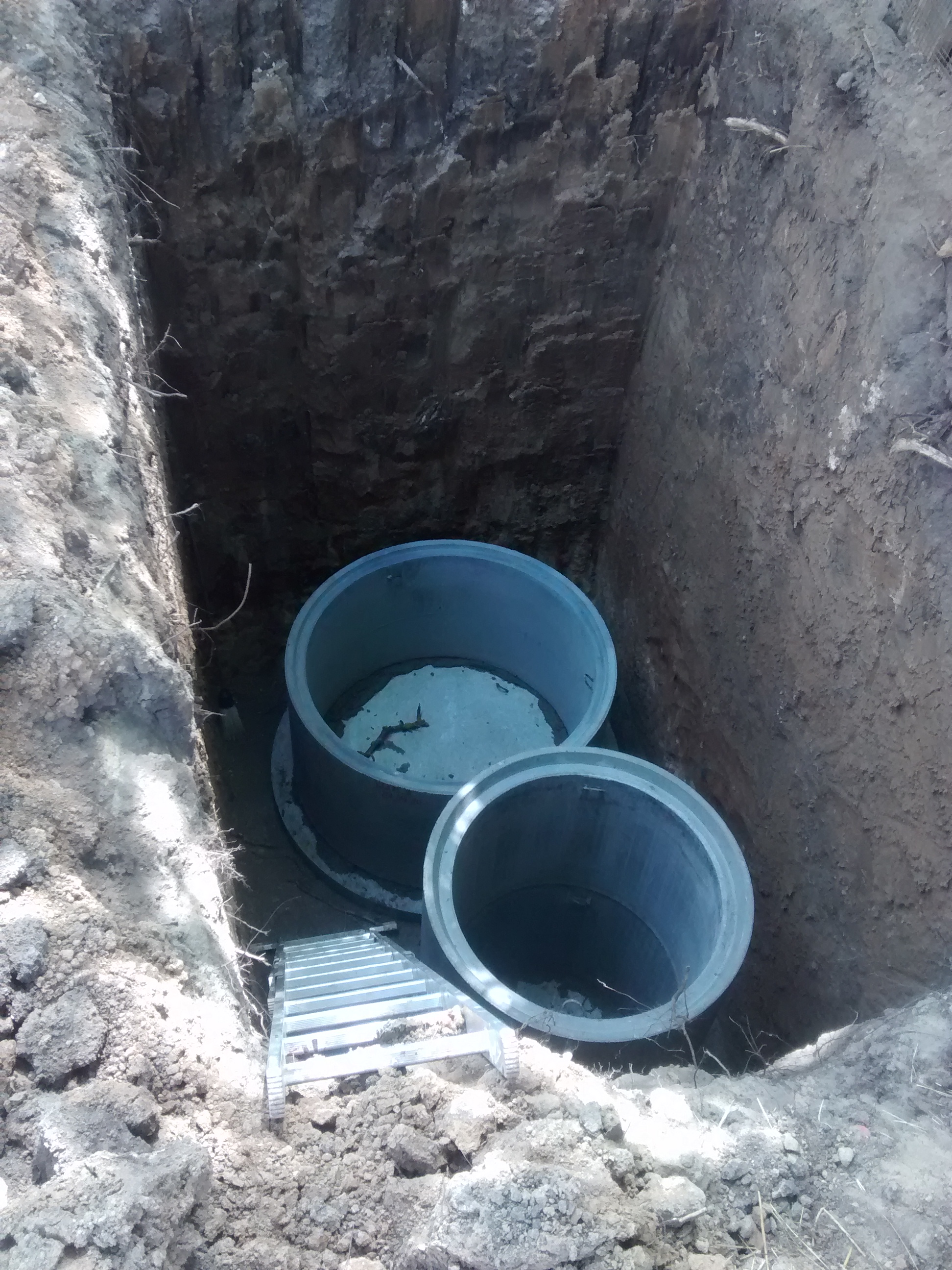

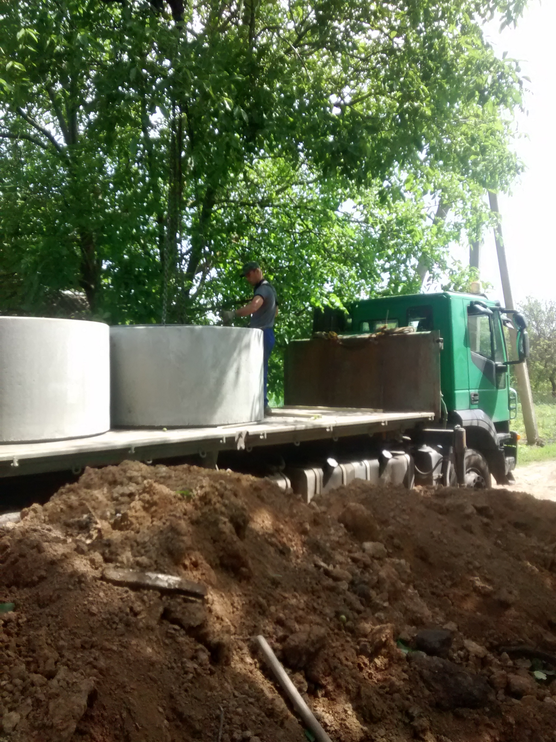

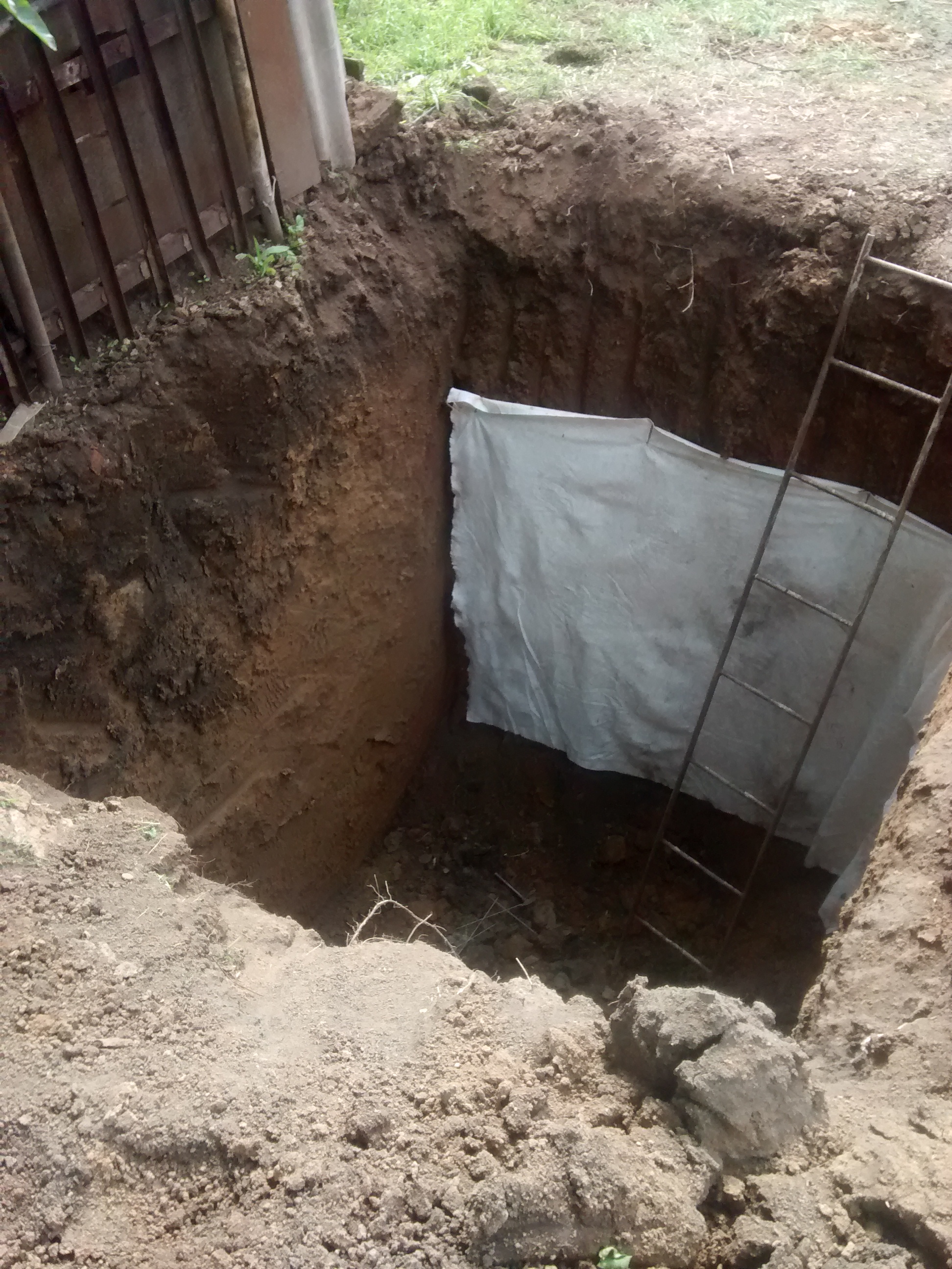

Было выкопано две ямы. Одна 2,2х3,7х4 метра под кольца, вторая под дренажный колодец 2,5х2,7х3 метра. Септик состоит из двух ёмкостей. Одна из трёх полторашых колец, вторая из трёх метровых. Дренажный колодец делал так. Сначала котлован окутал геотекстилем, засыпал на дно 70 см щебня, установил два метровых кольца и обсипал их на 140 см. Всего ушло 14 кубов( 11 м3 5-20мм и 3 м3 20-40мм). По цене 1500 у.е.
На дно геотекстиль хоть не укладывали?
На дно не укладывал!!!
Добавлено через 7 минут
А как правильно посчитать какая площадь дренажа в итоге получилась? Если размеры котлована 2,5 х 2,7метра. Кольца по наруже шириной 1.2 метра, высота 0.89 метра. Щебня ушло на дно 0.7 метра. Засыпал первое кольцо(0,89 м) и второе где то на половину.
Если бы не геотекстиль по бокам - была бы просто суперская канализация.
А что за грунт в районе рабочей зоны дренажного колодца? Суглинки? Туда бы еще шурфов набурить...
Как будут организованы входы и выходы в каждом колодце, вентиляция?
Там везде глина. Входы и выходы будут на глубине около 1 метра по классической схеме. А что не так с геотекстилем? Воду он пропускает.

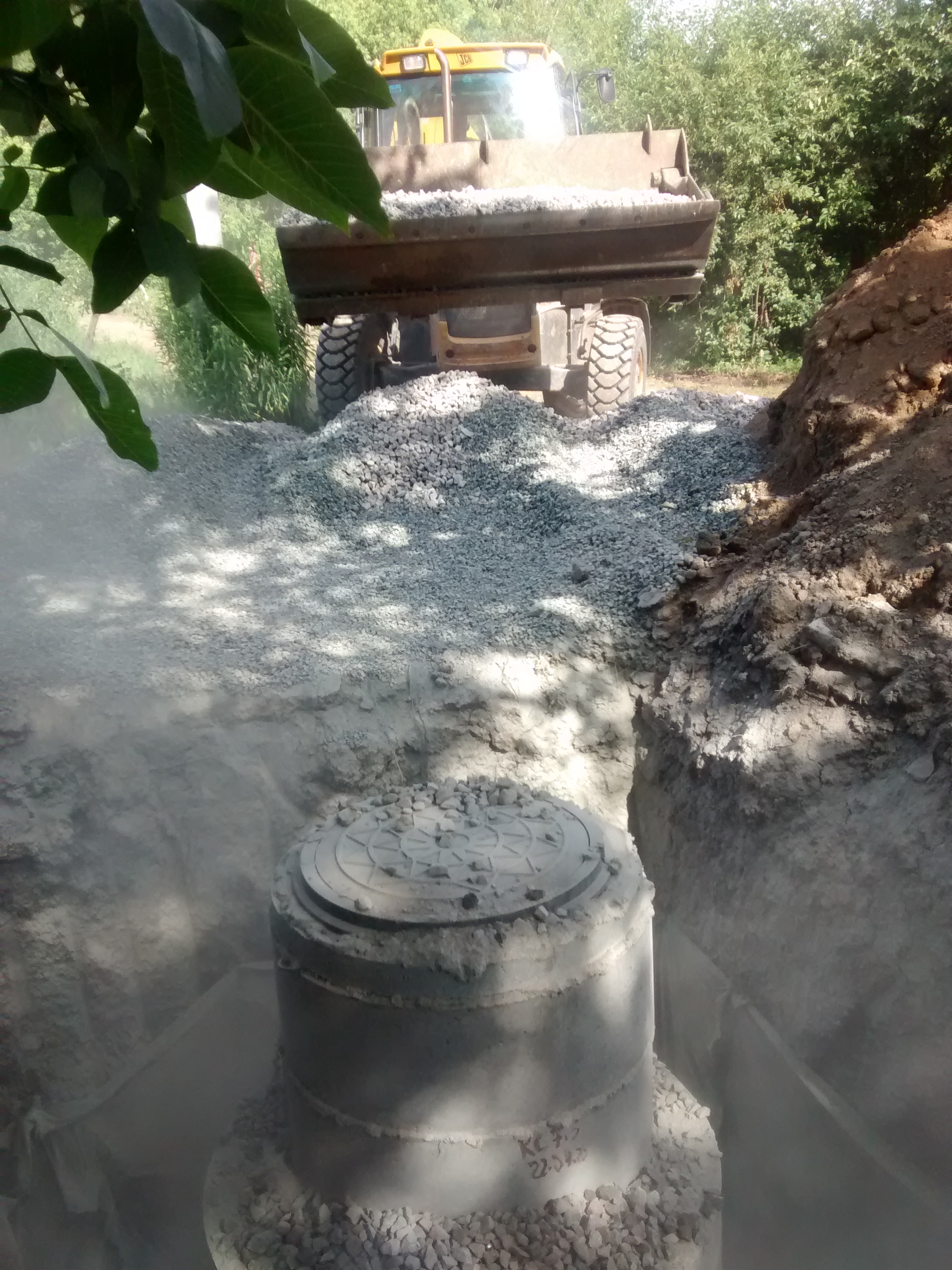

Все так. И верх щебня тоже нужно закрыть текстилем,оградить его от грунта. В дренажном колодце по всей площади щебня бурить отверстия 16-20мм. На выходе из приемного желательно бы соорудить примитивный фильтр-улавливатель взвесей.
https://www.stroimdom.com.ua/forum/album.php?albumid=7111
Но я почему-то увидел одну яму и в ней два колодца. Мы стараемся "разносить" приемный и дренажный хотя бы на метра 3-5. В процессе насыщения грунта влагой вокруг дрен колодца, приемный колодец под своей тяжестью, может дать усадку, даже до излома входящей и выходящей труб. Это бывает крайне редко, но бывает.
Котлована два. Дренажный удалось отодвинуть только лишь на 1.9м. Верх также устелен, только нехватило геотекстиля, доукрывал полиетеленом.

Как насчёт крепления самих переливных труб к кольцам? Недавно увидел забор с оцинкованой рабици, которая контачила с кучей перегноя. Так эта сетка в месте контакта была полностью трухлой. Думаю заморочится и винты использовать с нержавейки, а сам хомут пластиковый.
