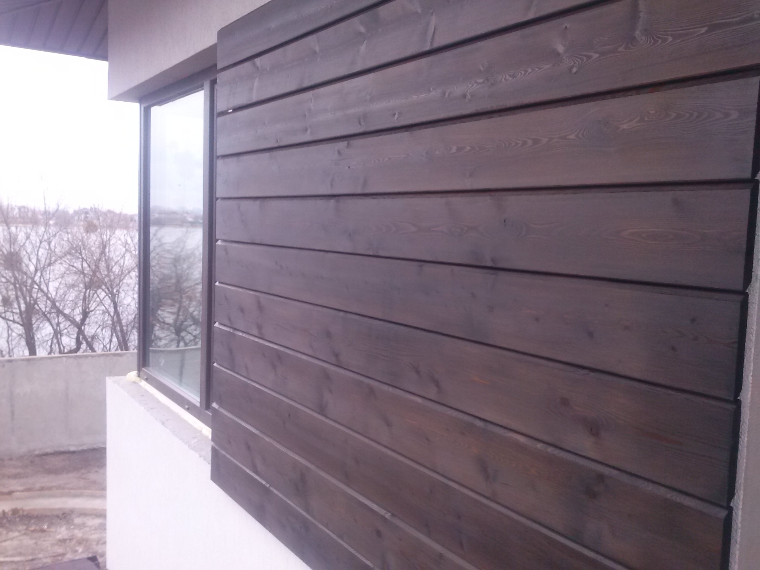

Моя баня сдана в эксплуатацию в 2012году.
Материал фасада - сосновая имитация бруса.
Материал покрытия - Tikkurila Valtti Color Satin (цвет могу посмотреть на банке) в два слоя до монтажа фасада. Есть нюанс по нанесению. Это покрытие представляет гелеобразную массу и при нанесении нужно использовать щетку с короткой, но мягкой щетиной. Без опыта немного помучился пока приноровился.
Фото сделаны сегодня:
общий план солнечного места
другой ракурс (хорошо видны сучки где горячая смола "выдавила" Тиккурилу)
сучок поближе(на фото выглядит лучше чем на месте)
теперь место в тени
с сучками проблем нет
Материал вполне годный. Этим летом планирую освежить солнечные стороны тем же составом.

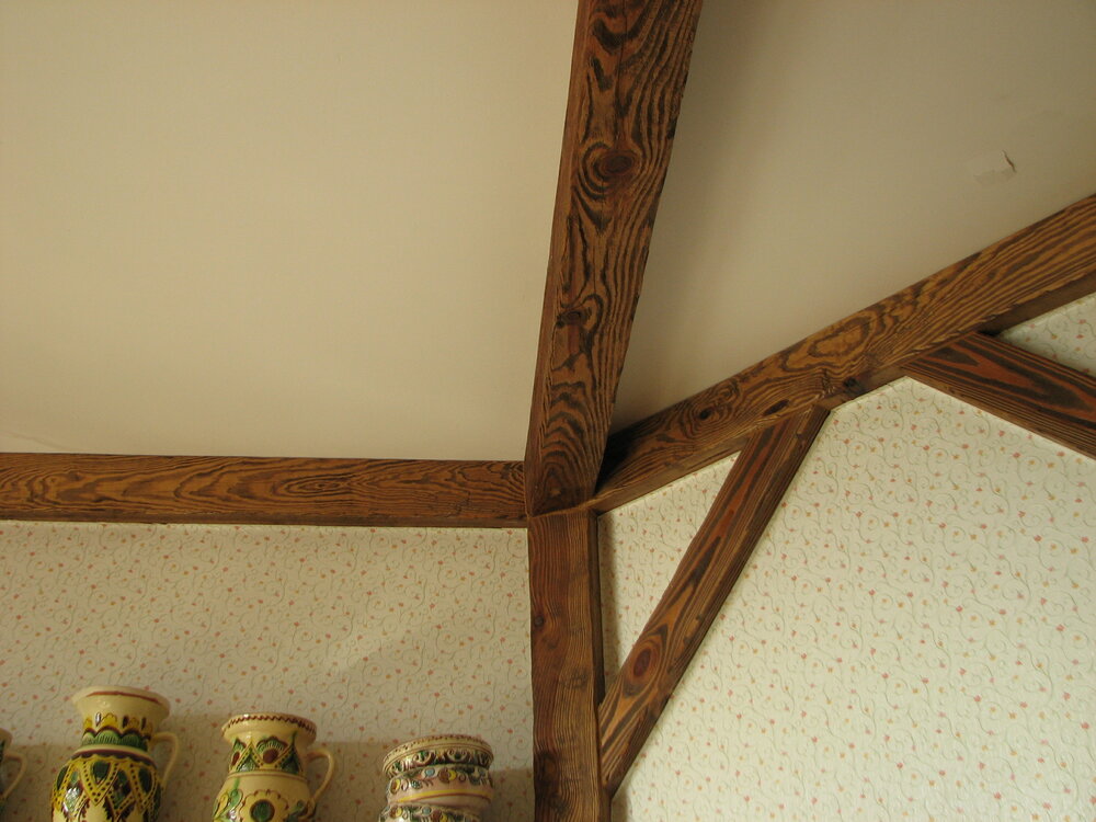

В общем - надо пробовать. Вишня не самое лучшее дерево для старения.

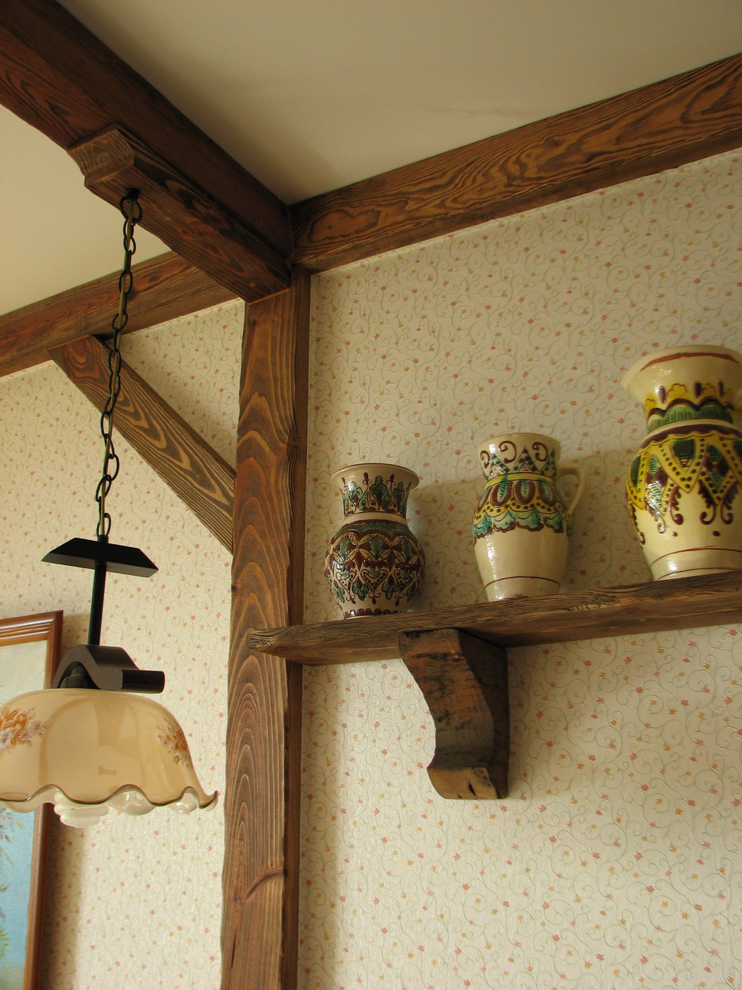

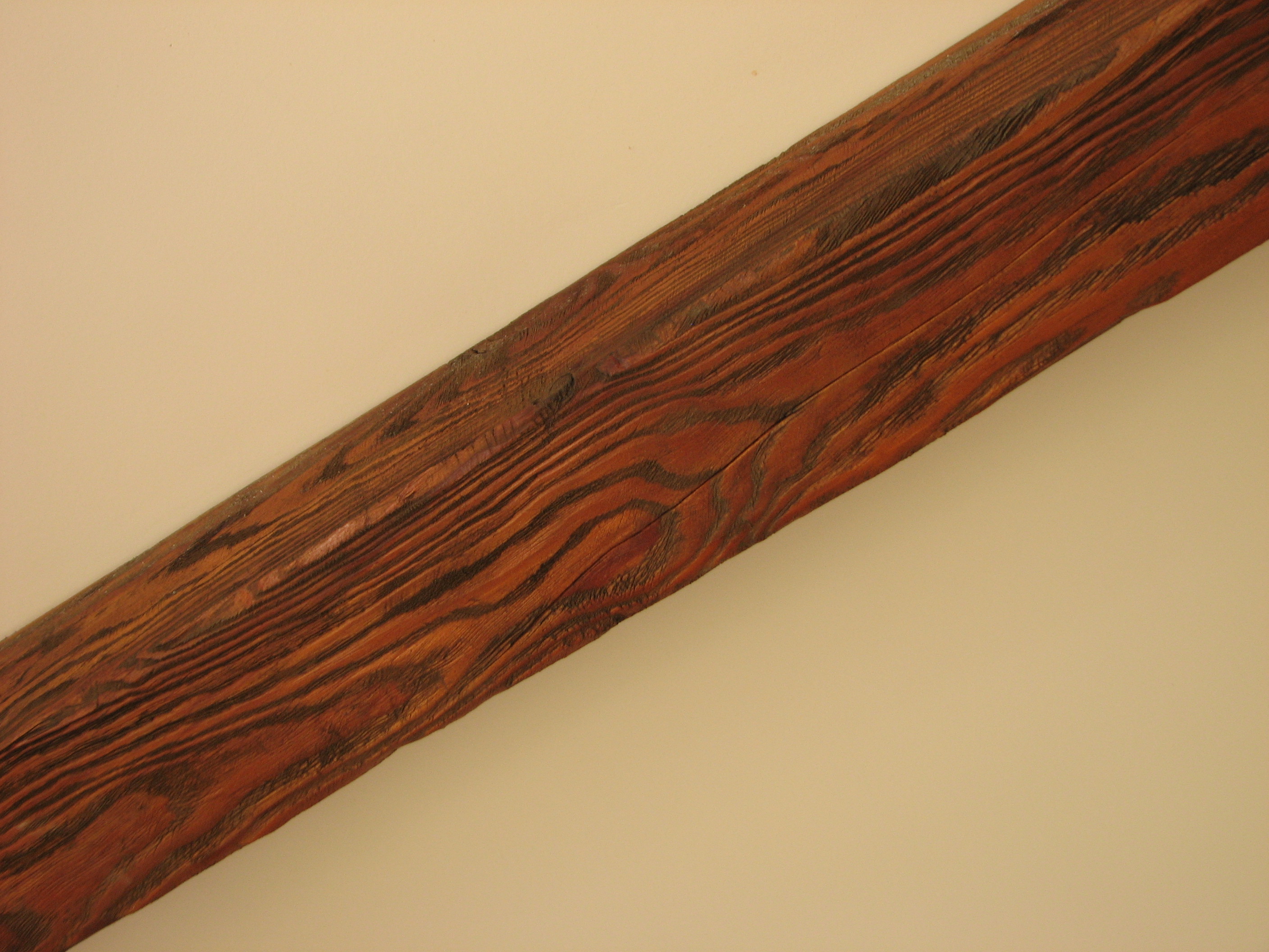

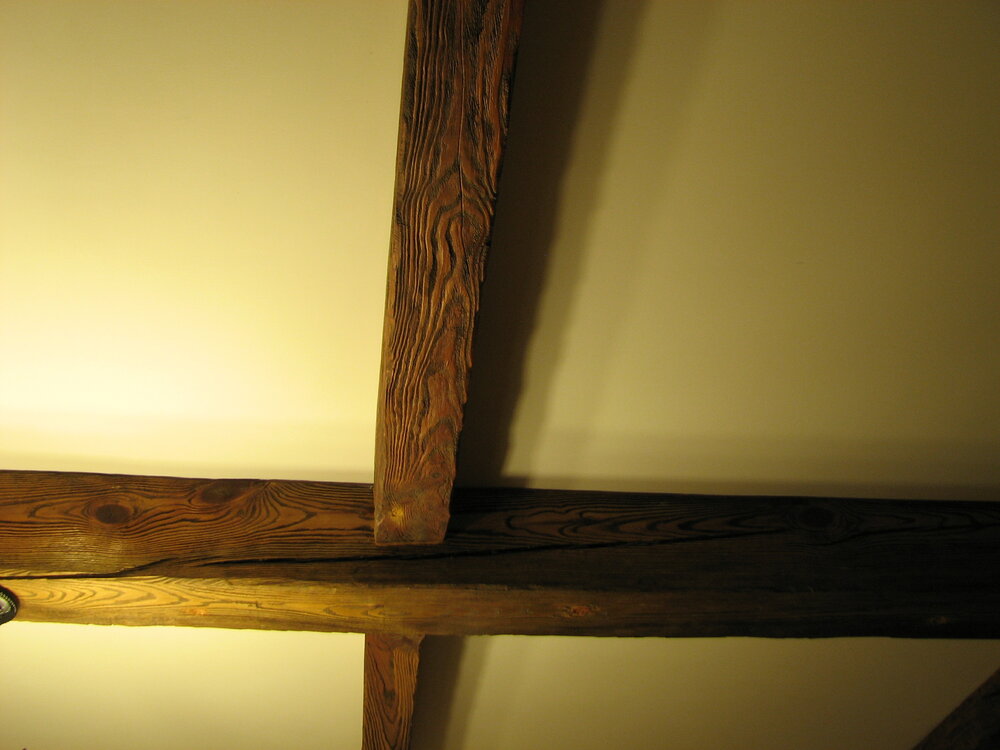

Технологий несколько.
Просто расскажу пару этапов.
1 вариант:
обжечь паятной лампой.
зачиститьт щеткой дротяной (на болгарку лучше чем на дрель).
Зачистить начисто щеткой абразивной (Пиранья).
2 Вариант:
не обжигать.
пройтись топориком - насечки сделать. или рубанком ручным грубо.
Зачитсить щеткой.
Зачистить наждаком (ручками).
Я старил успешно Сосну. Во второму варианту.
Пробуйте щетки разной жесткости.

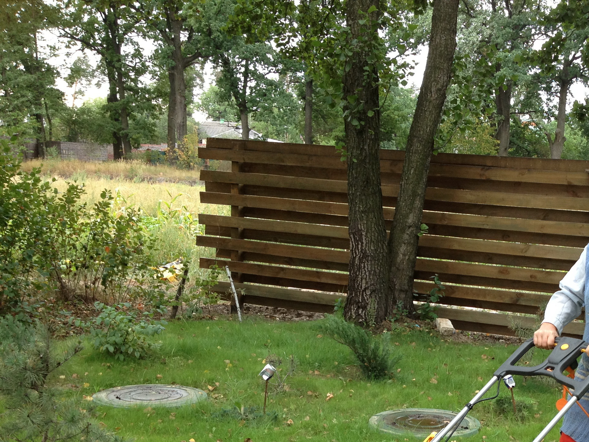

Забудте слово ЛАК для внешних работ.
Только пропитки или масла.
У меня забор просто покрыт Гладиатором-3.
ЗЕЛЕНО-БУРЫЙ цвет.
