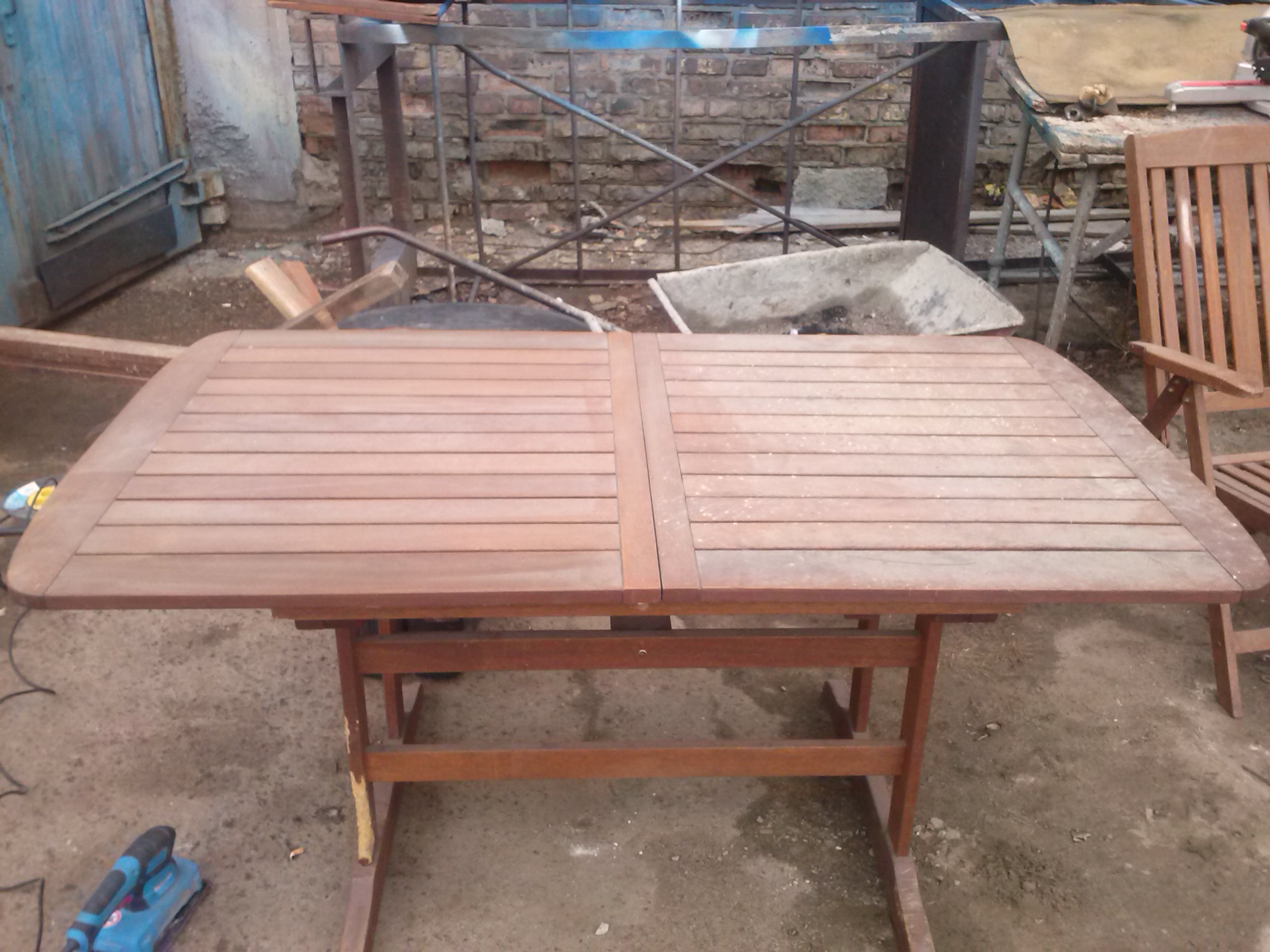

интересует Ваше мнение
на фото тонированное масло 1слой +1 слой грунта , доска ясень без предварительной выготовки .

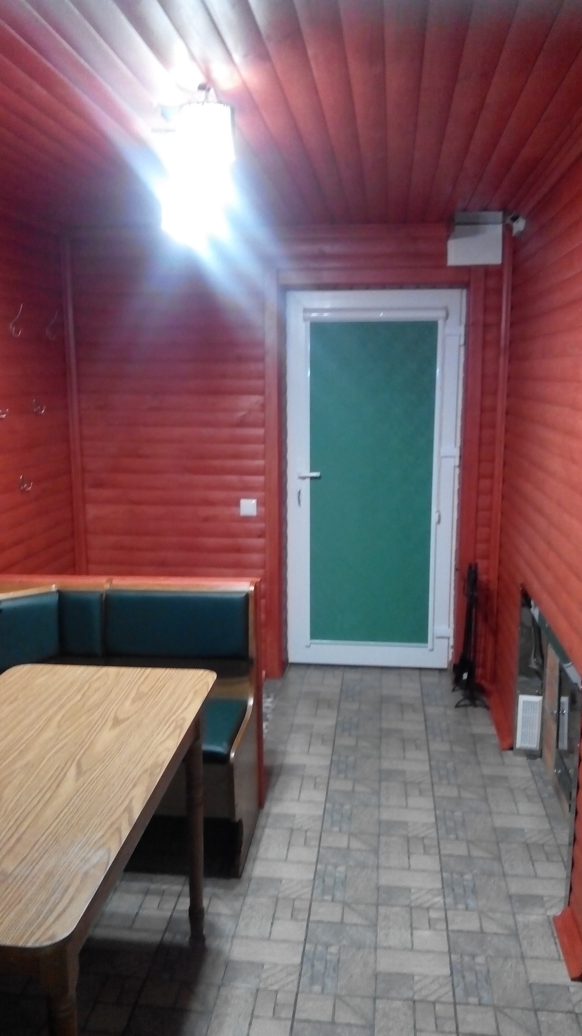

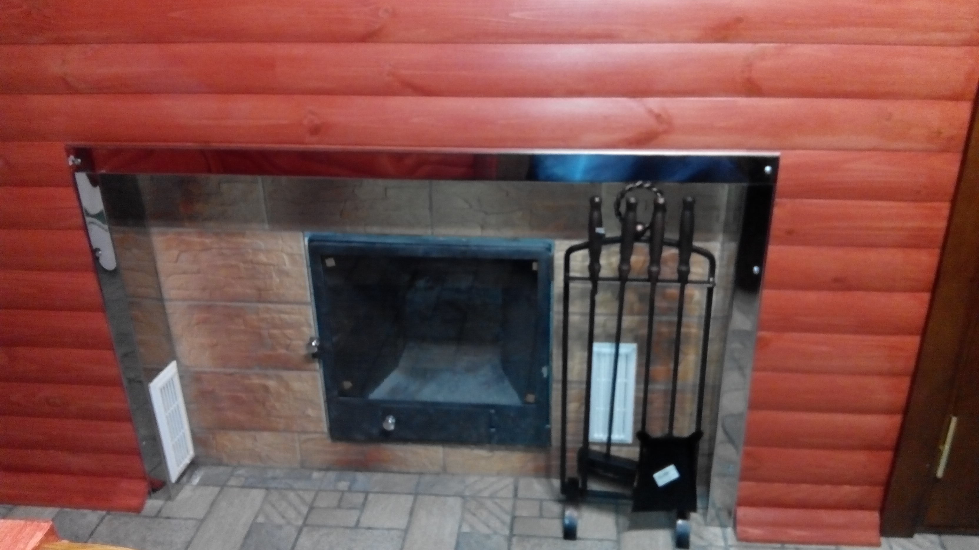

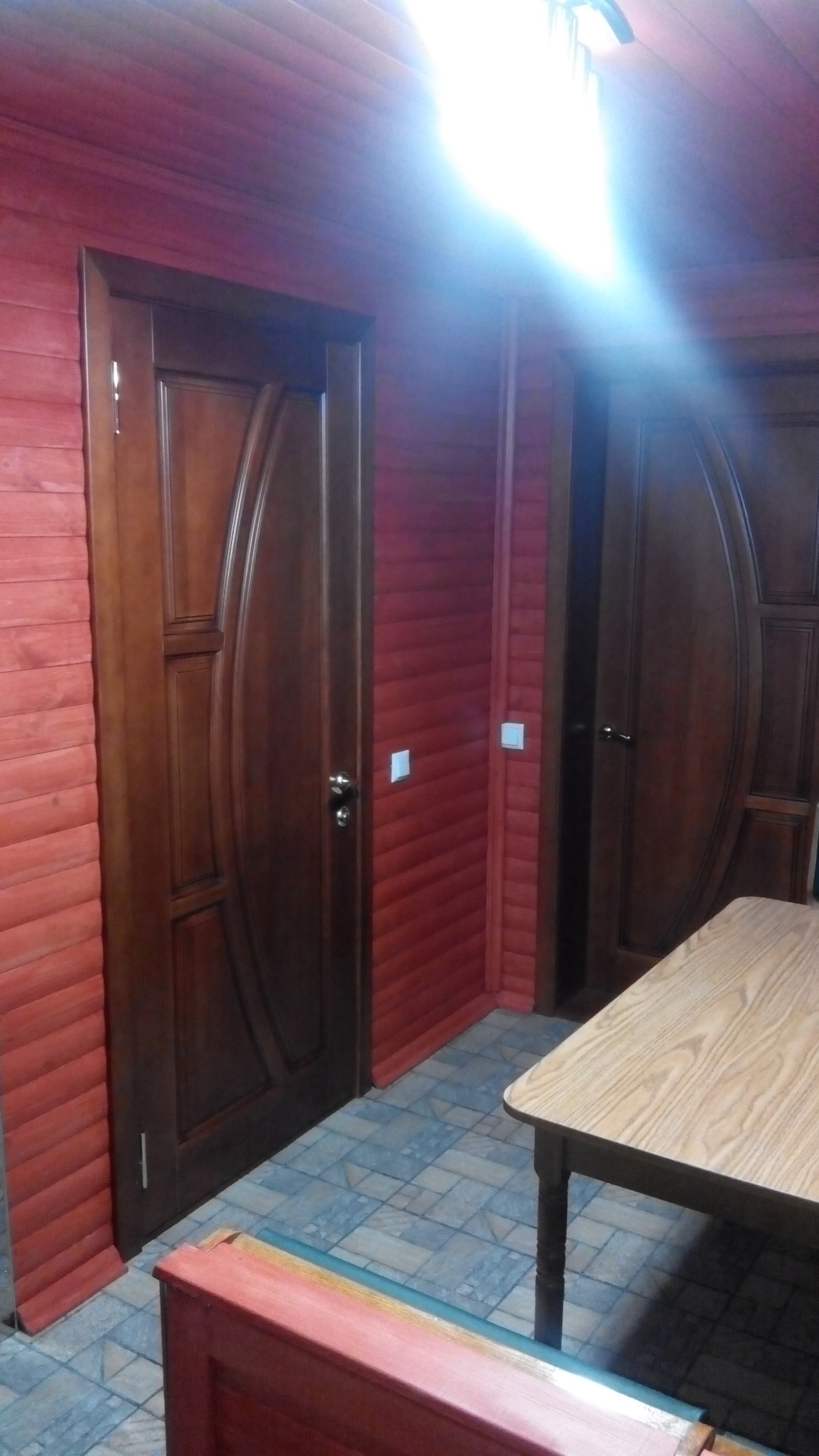

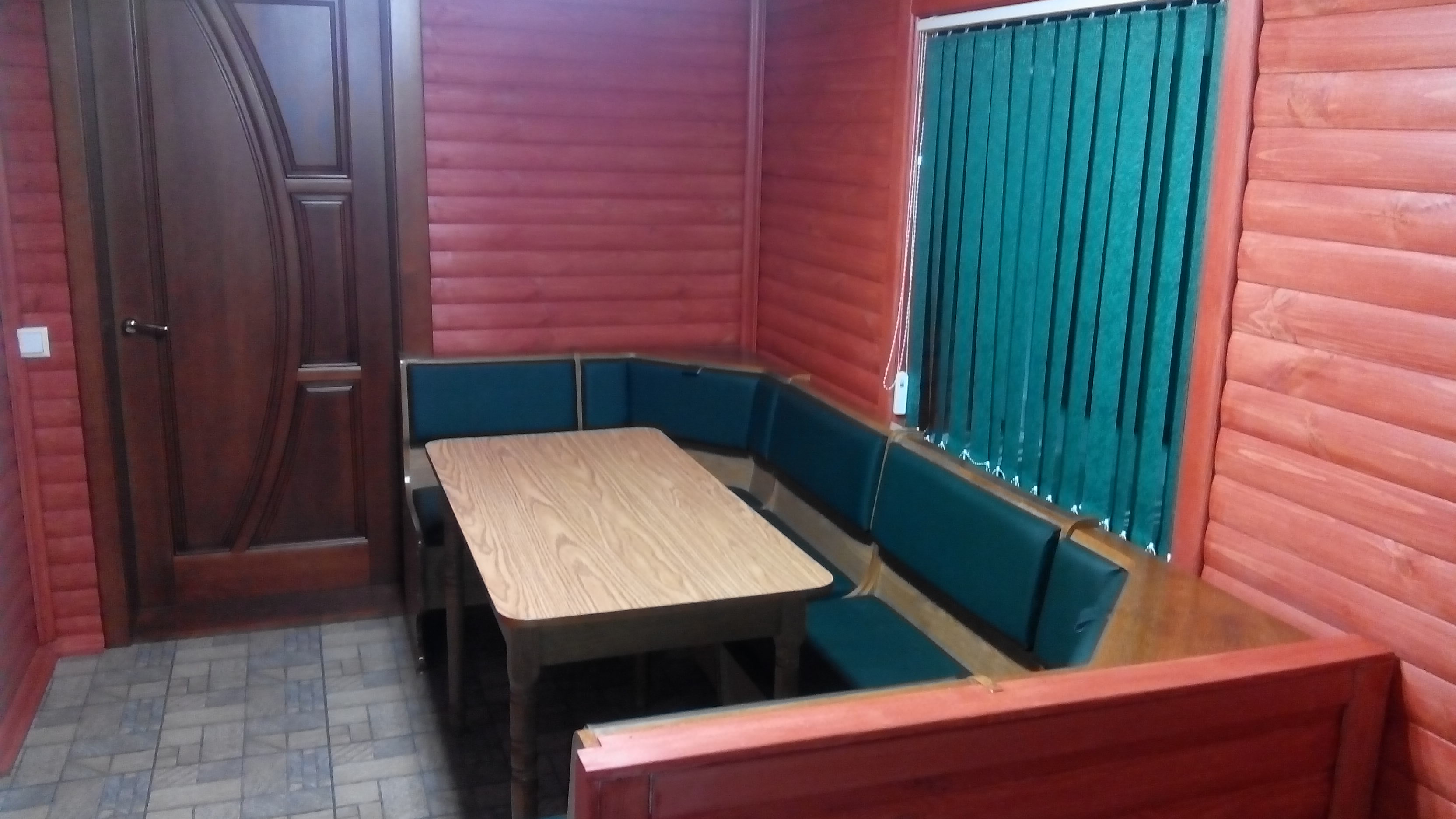

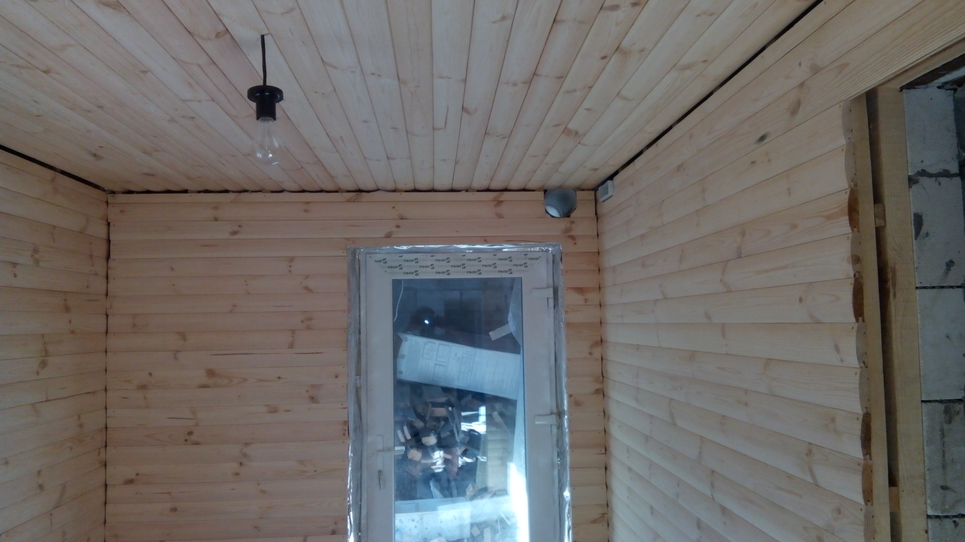

Оставлю отзыв, может кому пригодится.
В комнате отдыха в бане сам обшивал блокхаусом 80Х25мм.
Пропитка с двух сторон - в 2 слоя Дюфатекс Аква.
Колеровка и финишное покрытие - Тикурилла Суписауна в 3 слоя. Цвет не помню. Кому интересно - могу посмотреть на банке.
И то и другое покупал в Эпицентре.
Результатом очень доволен.
Расход получился даже меньше чем указано на банке Тиккурилы. Может из-за того, что хорошо пропитали Дюфатексом.
Красила жена всё сама кистью. Абсолютно без запаха краски в комнате сейчас. Фактура дерева видна хорошо.

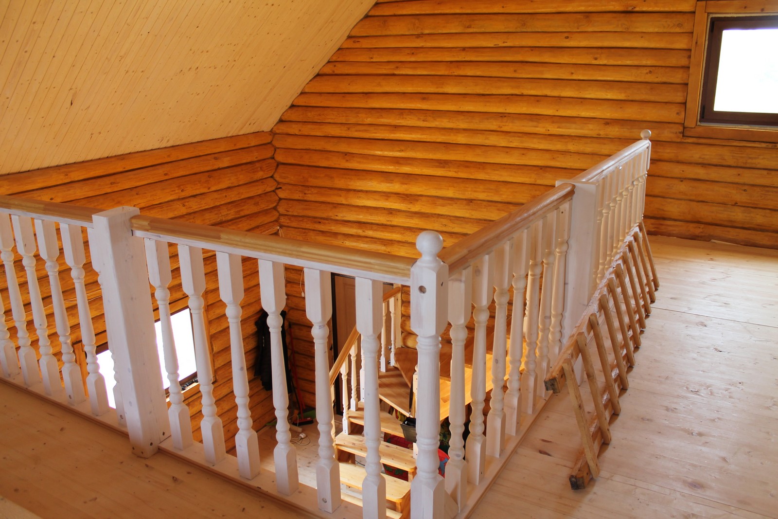

Стены покрыты Dufa в 2 слоя, цвет "сосна".
Балясины также покрыты Dufa, цвет "белый" в один слой.
1,5 года - все отлично.
По консистенции краска как клейстер, но наносится прекрасно, без потеков. Только кисть.
[ATTACH]484787[/ATTACH]

Да, дикий сруб. Сосна.
Снаружу покрывал Тиккурилла Валлти Колор.
Снаружи Дюфой не красил, по ощущениям от ассортимента в Леруа, эта фирма больше специализируется на внутренних покрытиях, а Тиккурилла на наружных. Может и ошибаюсь.
Тиккуриллой доволен, но использую краску только на растворителях, типа Валлти Колор, по-моему это наиболее стойкое покрытие для дерева.
Поэкспериментировал в свое время на других связующих, не впечатлился.

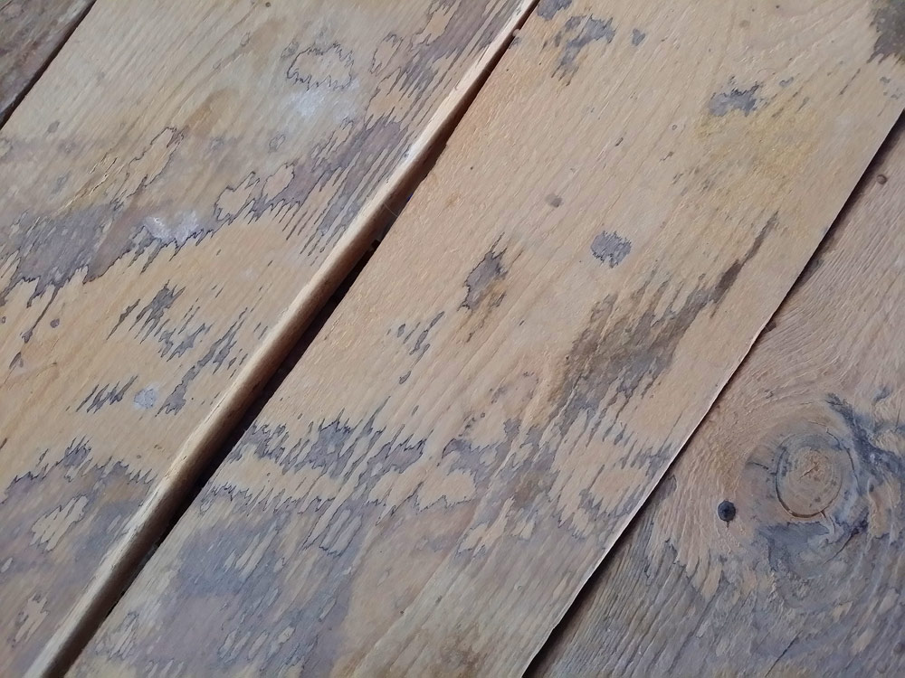

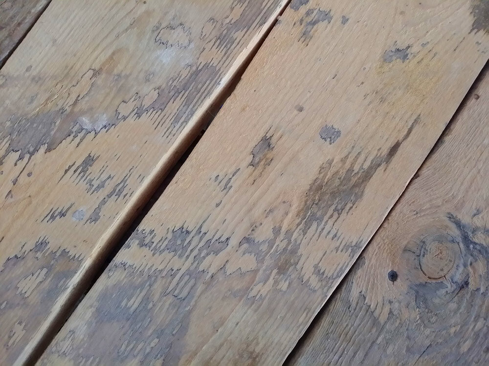

Случайно разлил преобразователь ржавчины на посеревший черновой деревянный пол. Оказалось преобразователь неплохо удаляет серость с доски. Может кому пригодиться.
