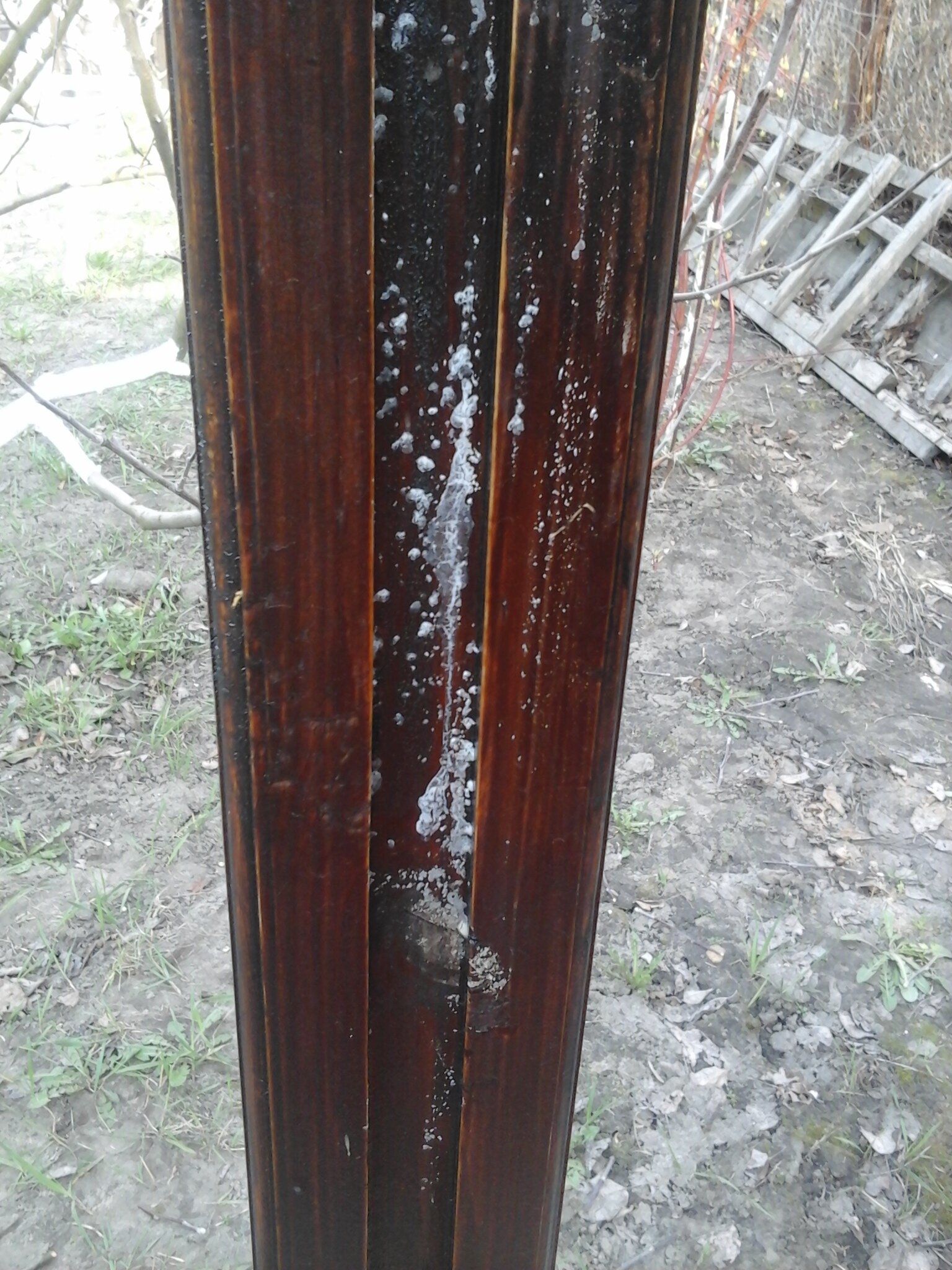

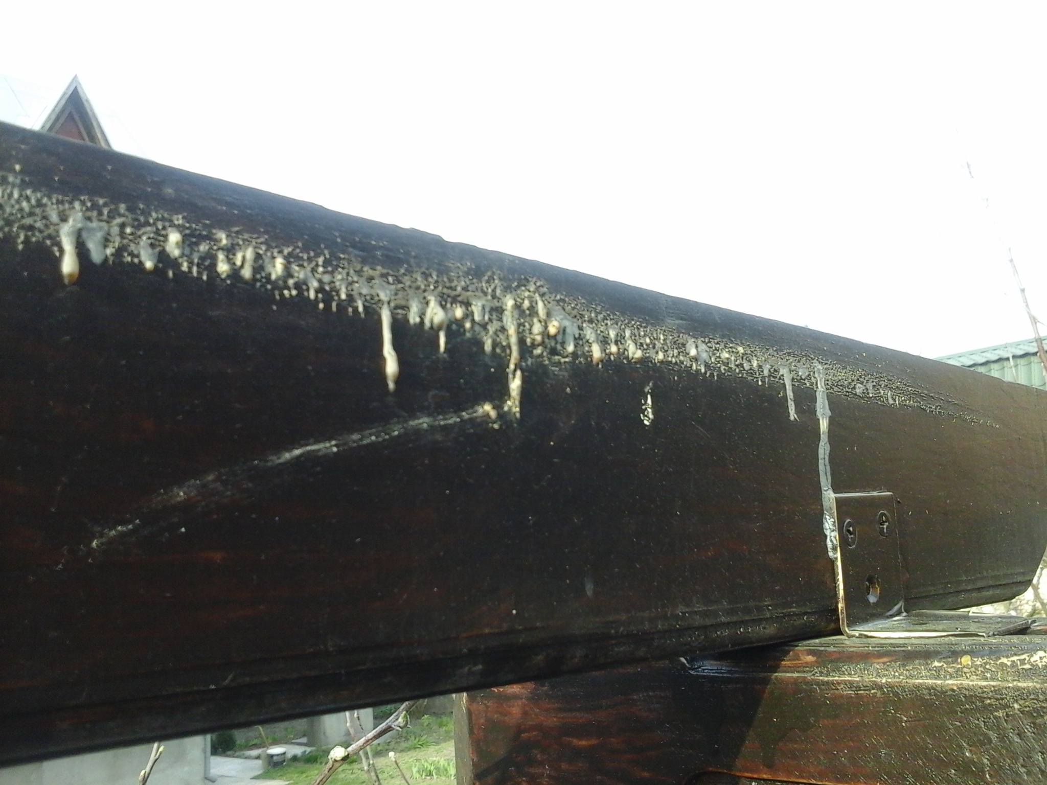

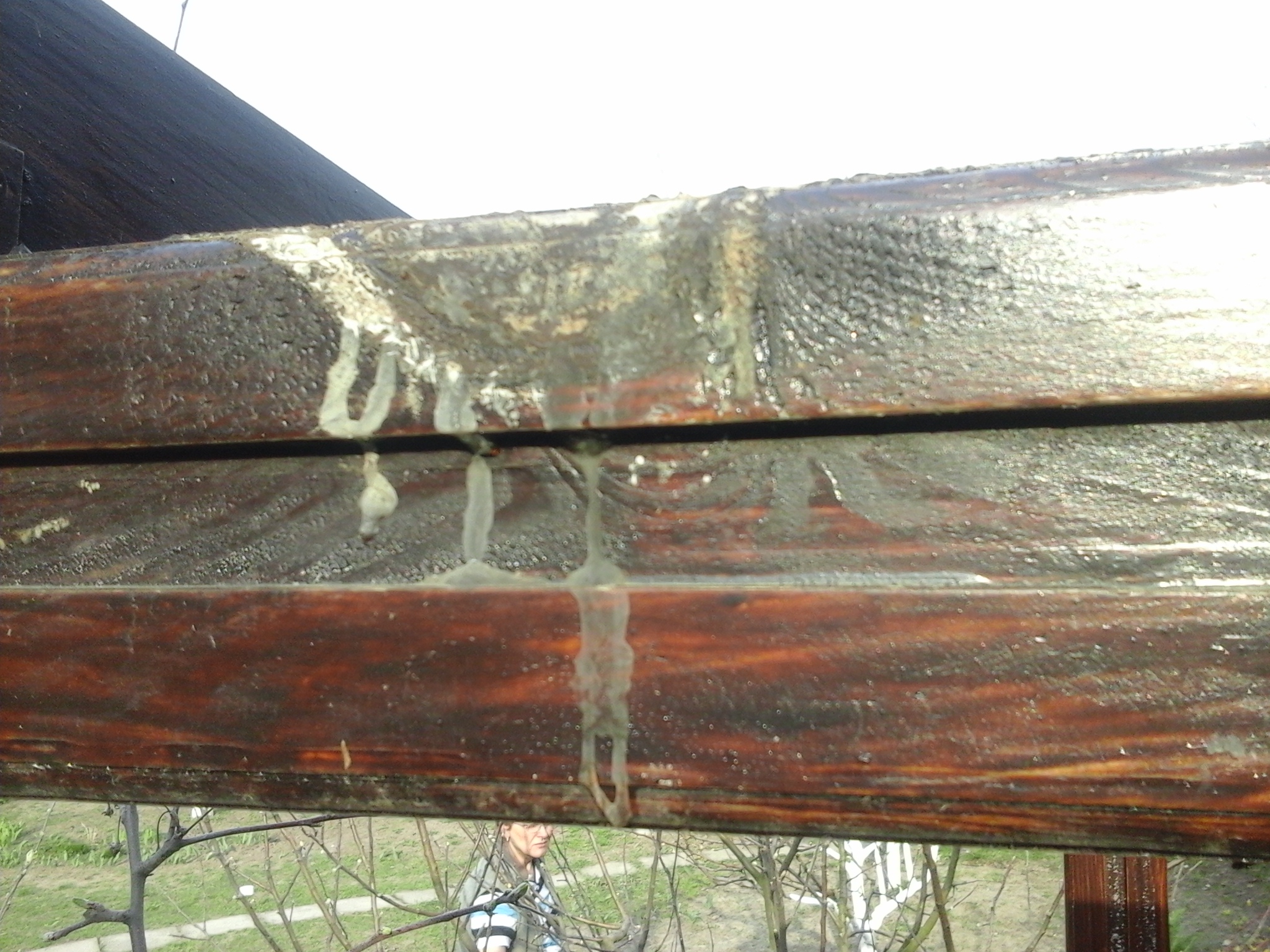

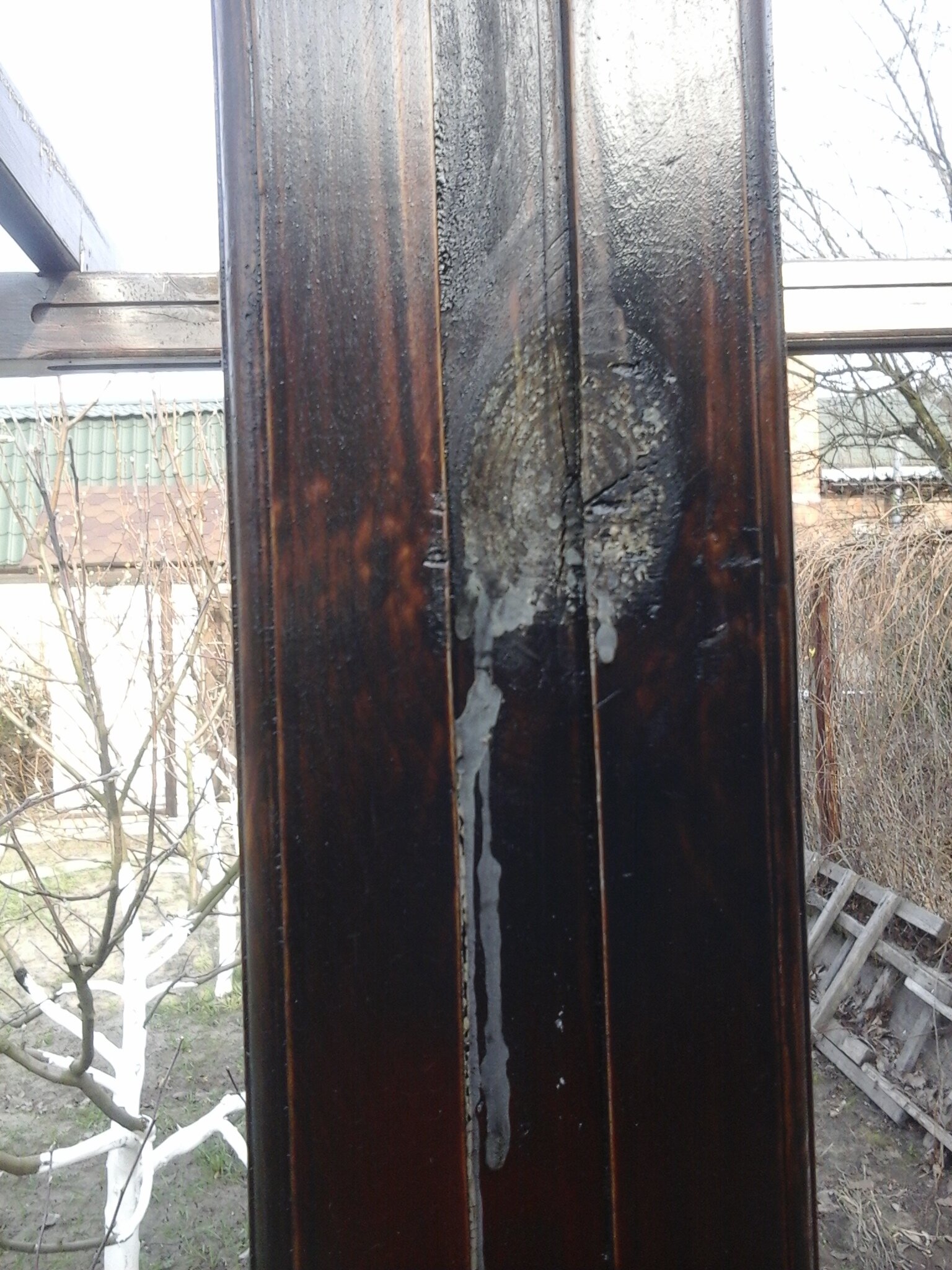

Полностью отшкурить, потом обработать не пленкообразующим.
Что может быть - у Вас что-то ядреное типа яхтного лака, забило все поры, смола нашла выходы.
Обычный Пинотекс.
Обычный Пинотекс.
Собственно, не удивили.
Сошкрябывайте и по новой без пленкообразующего.
а на востоке начало сереть - защита от влаги и там и там одинаковая.
а чем вскрывали древесину?
Что это может быть и что делать:
Однозначно - смола.
Делайте так, как посоветовала Татьяна 5 - зачистить и покрыть повторно.

лес летней рубки?
ага, рубленный в лунную ночь :-))
не пишите глупости :-)))
лес летней рубки?
хз какой рубки - двери сделаны из срощенной половой доски, наличники куплены через год, столбы из 100х100 бруса купленного совсем в другое время, перила из обрезков. Но результат одинаковый у всего разнообразия дерева :)
ну по поводу рубки в опреленные фазы луны наслышан:o :D
дело в том ,что скорее всего взяли лес летний ( в нем больше всего смолы) ну вот результат так сказать на лицо.
Я бы шлифонул его ,дал постоять=( выйти смоле ),и в сентябре скрыл чем-то .
Как то так.
