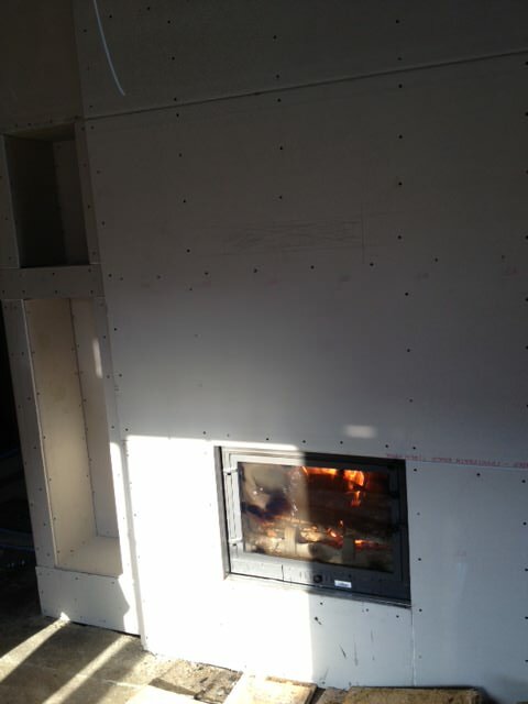

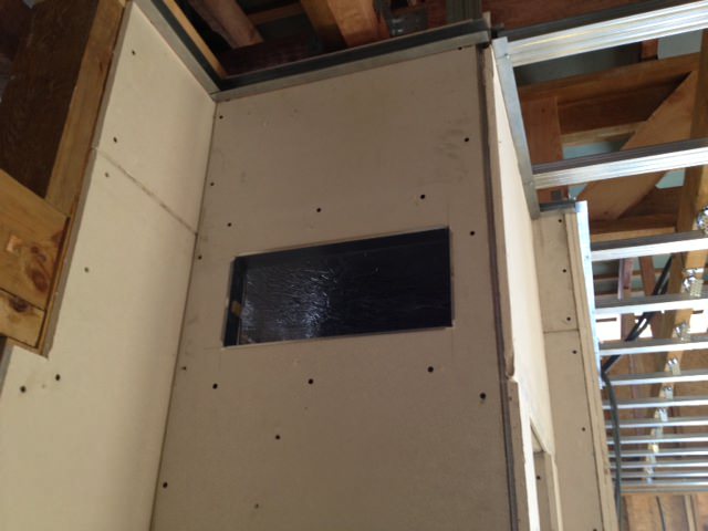

Короб камина закончен:

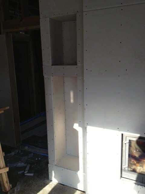

Слева - это декоративные полочки:
Сзади положили трубу для забора наружного воздуха. Она выходит одним концом на террасу, вторым - входит в топочный шкаф внизу. Мы затопили топку и я приложил целлофановый кулек снаружи - его довольно уверенно потянуло внутрь. Значит, тяга есть, и камин будет брать кислород не только в доме, но и снаружи. Короб лучше было бы изначально проложить в стяжке, но хорошая мысля приходит опосля. Ничего, он в этом месте мешать не будет - просто низ купели закруглим в этом месте.
Я попробовал приложить руку к вентиляционному отверстию вверху. Ощутимо дул горячий воздух. Это отверстие потом закроется металлической решеткой. Таких отверстий два - для зала и для санузла:

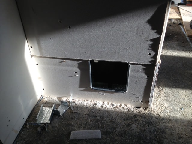

А это входное отверстие внизу, сюда заходит холодный воздух:

А почему печник (или скорее топочник) так глубоко загнал топку?
У меня немножко даже выступает из-за кирпича, а потом уже камушки или там плитка - которой буду облицовывать будет находиться между топкой и кирпичем. Если позволяет фундамент лучше делать облицовку топки кирпичём - во первых в суме получиться тоже самое - ведь вместо кладки не нужна вата, гипсокартон. Зато когда топиш - кирпич нагреваеться и тепло дольше сохраняеться - ещё утром одна из стенок довольно теплая - за ней кот обитает :)
Я не хотел кирпич изначально. Но надеюсь, что у меня тоже будет тепло. И, если честно, я не хотел горячую печку - хочу, чтобы в доме тепло было равномерно распределено по комнатам.
Зачем нужна щель, мне так и не сказали. Они знают про форум, и говорят, что "у нас есть свои секреты". Я так понимаю, что этот прием не даст телевизору над топкой нагреваться. Могу сказать, что и правда, руке над топкой не горячо.
:lol: ха)
Точно там ведь будет телевизор) Конечно, конечно - горячий воздух от стекла будет уходить в эту щель) Ну теперь это уже не секрет - придёться всех нас убить... (хотя и смысла делать из этого секрет наверное нет (*судя по фоткам топочник не самый аккуратный гипсокартонщик - лучше б себе рекламу сделал бы).
Хотя надо будет смотреть по ходу) И думаю лучше телевизор сразу не цеплять) Сначала протопить в стандартном режиме. Я когда топлю камин то от стекла такой жар идёт что телек навеное побежал бы на улицу и прыгнул бы в сугроб... Ну это если у него ноги были бы)

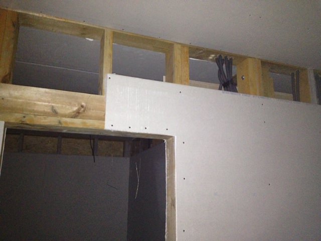

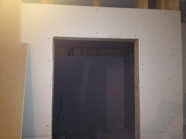

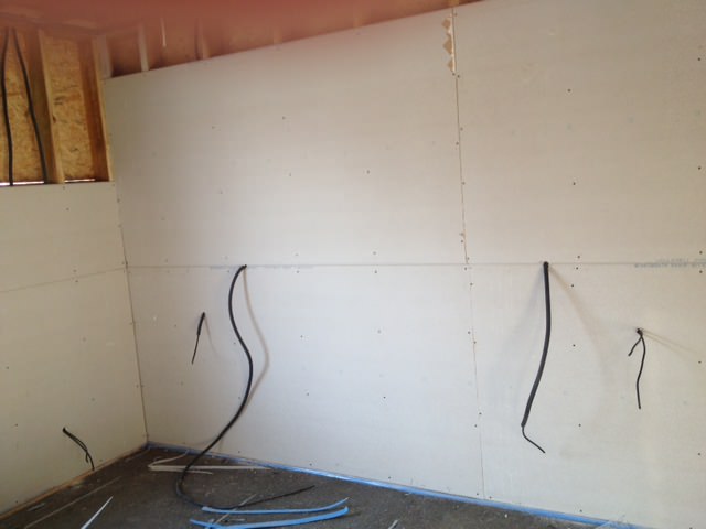

вот такие "перекрестки" лучше не делать. Правда, узнав, что будет второй слой гипса в шахматном порядке, махнул рукой - "можно оставить"
Если через полгода-год пойдут трещины - гипсокартонщик за свой счет будет ремонтировать?
По техкартам положено делать шахматку. А "упрощение" себе работы должно влечь за собою соответствующее уменьшение оплаты :)
Кстати, на проемах тоже не все радостно. Шов должен находиться не по линии проема.
Начнём с того что это не намного сложнее делать так как нужно. Всего лишь первый нижний лист разрезать на половину.
Ну главное что-бы у них не совпали ещё и на втором слое стыки :) А то сейчас пойдут с угла :) 2 листа по 1.25 будет 2.50 :)
Вот это немножко сложнее сделать - но зато будет правильно (*по технологии)
Чтоб было понятнее, нашел картинку:
Может вторым слоем гипсокартона подправить существующие ошибки?

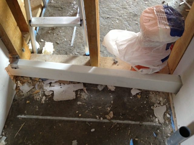

Гипсокартонщики гипсокартонили.

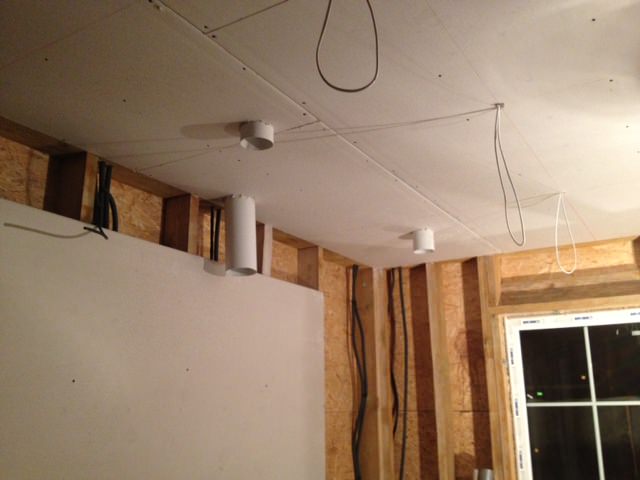

Вентиляционщики вентиляционили.
Электрик починял примус. В смысле, ковырял в установленном гипсе дырочки и просовывал в них проводочки, точнее, вытягивал их наружу.
(ссылка устарела)! В смысле, целый день топили, стекло горячее, а в месте телевизора - прохладно.
Есть ли какие то нюансы по укладке гипсокартона на потолке? Чтобы уберечь ТС и других форумчан от ошибок.
Мой знакомый тыкнул гипсокартонщтков носом и в этот их косяк. Вторым слоем будут исправлять. Кстати, второй слой клеят на ПВА. Везде.

по гипсу - да разбежку на первом слое не сделали, но тут с Заказчиком это оговаривалось, что все моменты по дверям и перехлесту будут соблюдены во втором слое и с клеем для укрепления поверхности...иначе бы вышел большой расход по гипсу - Заказчик это принял.

Пару фоток. Гипс в дверном проеме:

Вентиляция над кухней. И вытяжка:

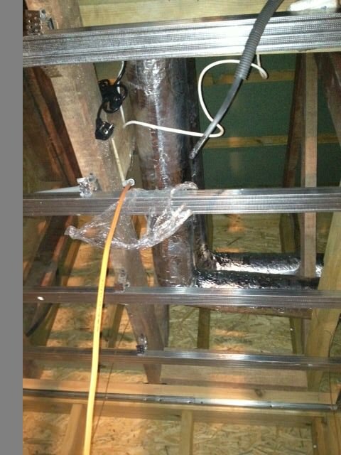

Трубы вентиляции на чердаке утепляли:
