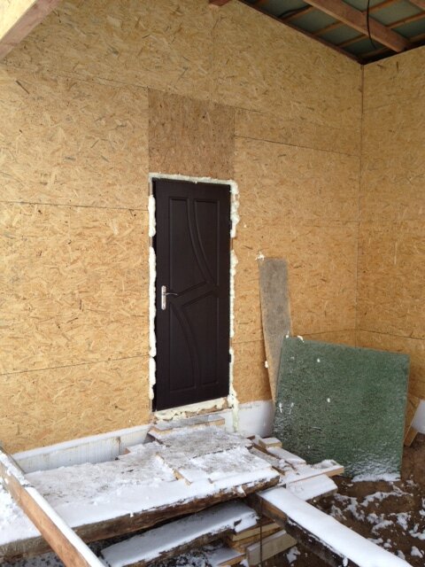

Мне удалось побывать на стройке только утром и недолго. Поэтому отчет короткий.
Выкладываю фотку входной двери:

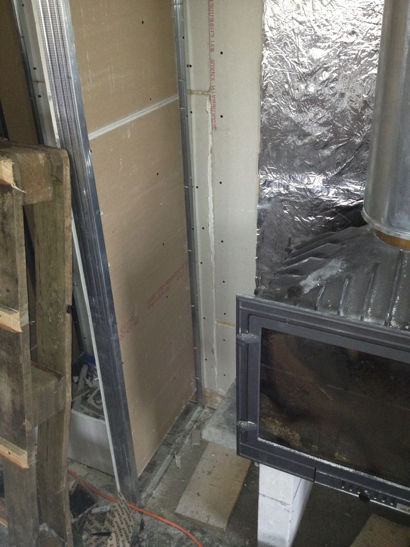

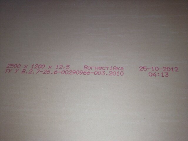

Короб будет тоже из двойного гипсокартона. Внешний слой - из обычного, а внутренний - из огнестойкого:

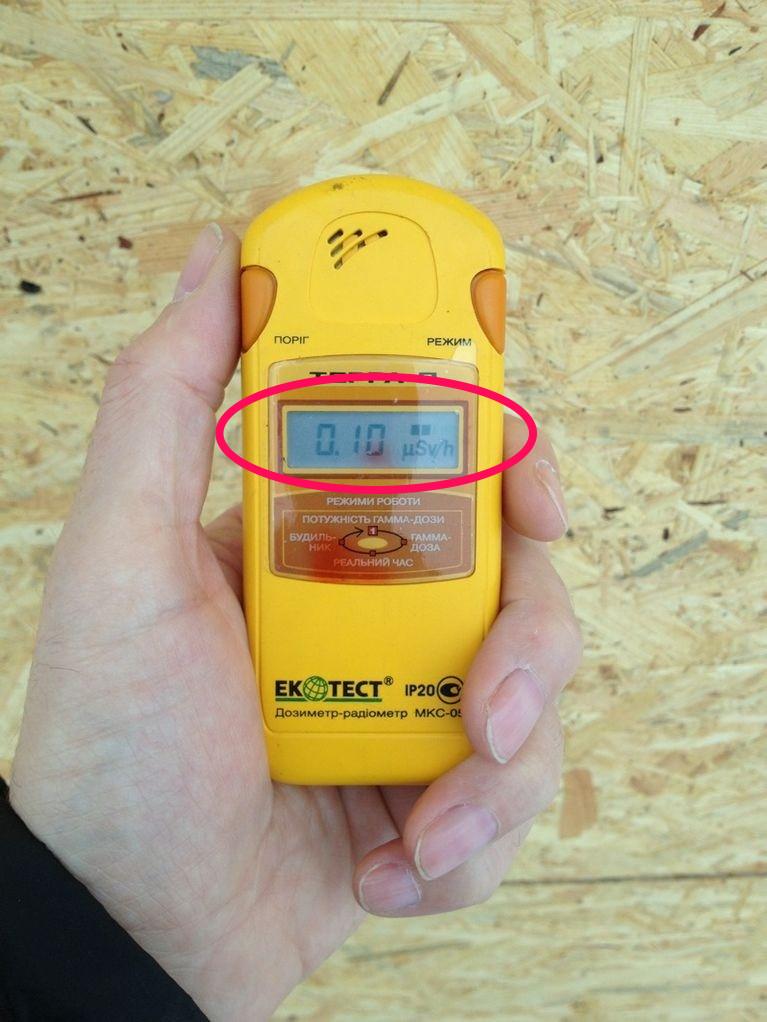

Но сначала я решил проверить уровень радиации на участке и в доме. Результат меня удивил - ниже чем в Киеве!:

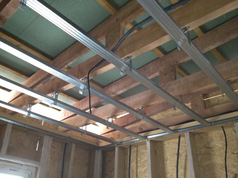

К потолку прикручивали каркас:

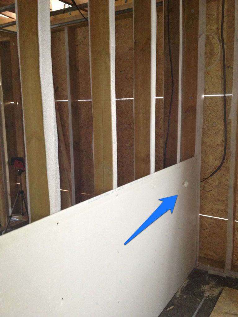

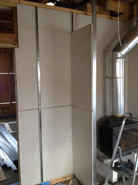

К стенам - подкладку. И уже на подкладку - гипс. Вот эта пимпочка - выход трубы центрального пылесоса. Ее расположили так высоко, так как пылесос будет висеть над электрогенератором:

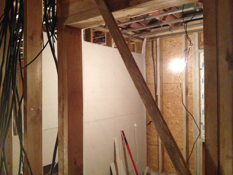

Эта же стенка, чуть позже:

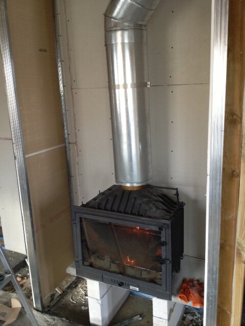

В этом посте - про камин.
Тогда убедительная просьба фоткать все, что только можно и почаще:) Будем делать короб сами, поэтому лишняя визуализация не помешает:)

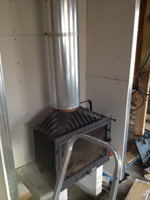

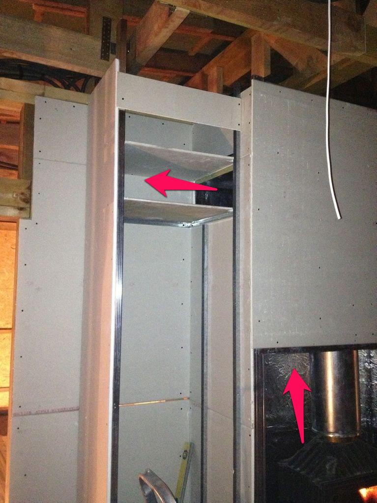

Нафтокал. Но каминщик бурчал, что самому нельзя, мол, есть нюансы, которые на фотках не видно и можно поиметь проблемы. Это же огонь! Тем не менее, вот фотки:

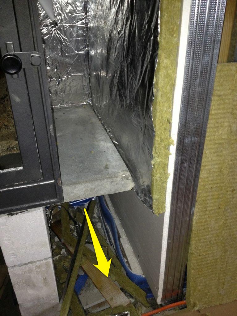

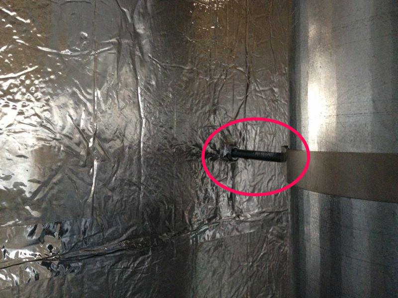

По стрелке будет самотеком подаваться воздух с улицы. Я купил трубу 1,5 метра (с запасом, там до террасы недалеко), квадратного сечения, 50х100. Труба будет заканчиваться в коробе и охлаждать дом не будет. На улице надо будет предусмотреть клапан.

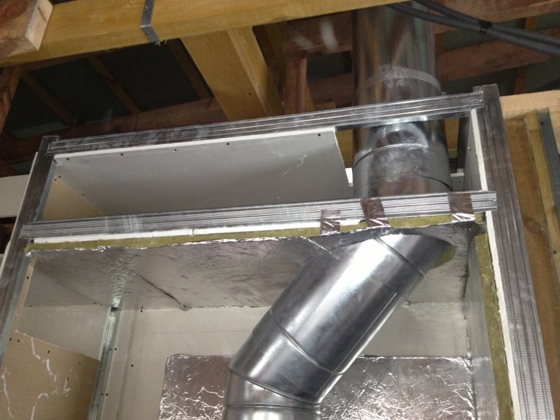

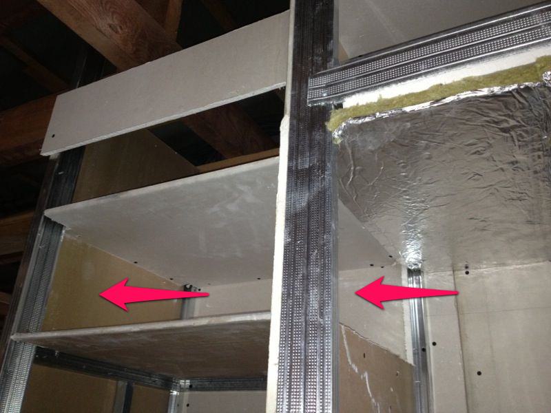

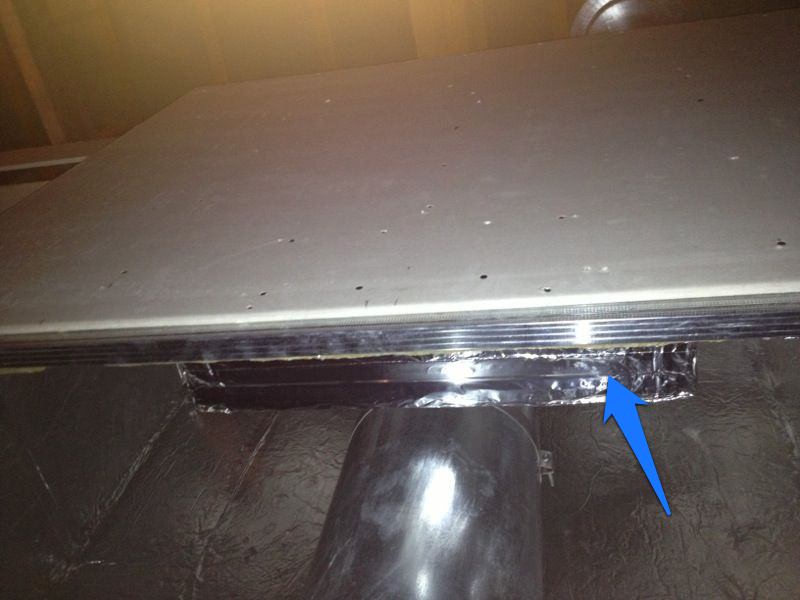

Верх. Труба в защитном кожухе, но еще обложится минватой:
Теплый воздух будет заходить через вентиляционные решетки в помещение:
Труба над камином прикручена к коробу:

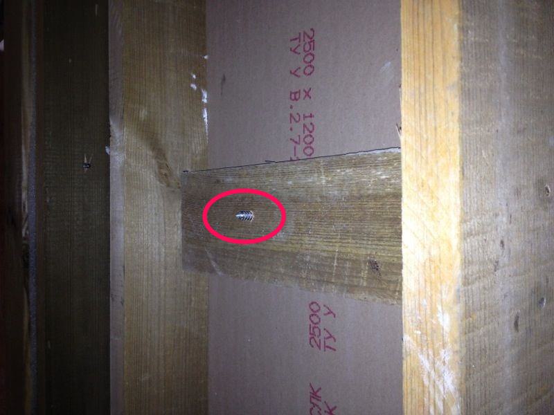

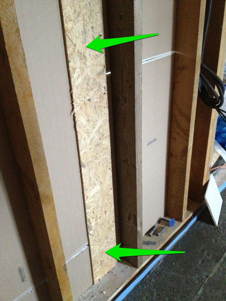

Еще один вид сзади - для дополнительного усиления в местах стыков гипс прикрутили к куску OSB (это не в горячей зоне):

Кстати, забыл написать, что все стыки теплоизоляции проклеиваются такой специальной металлизированной лентой-скотчем.
Скажу одно...на ленту- скотч не расчитывайте... Коментирую: у меня цех по мебели. Установили буржуйку...трубы были утеплены с наружи базальтовой ватой с фальгой снаружи + саморезы для крепления труб между собой + лента-скотчт ( с наружи фольги и стыковки труб) . Суть в том, что лента отклеилась через два месяца эксплуатации... Может у Вас другие условия ..но факт остается фактом.
