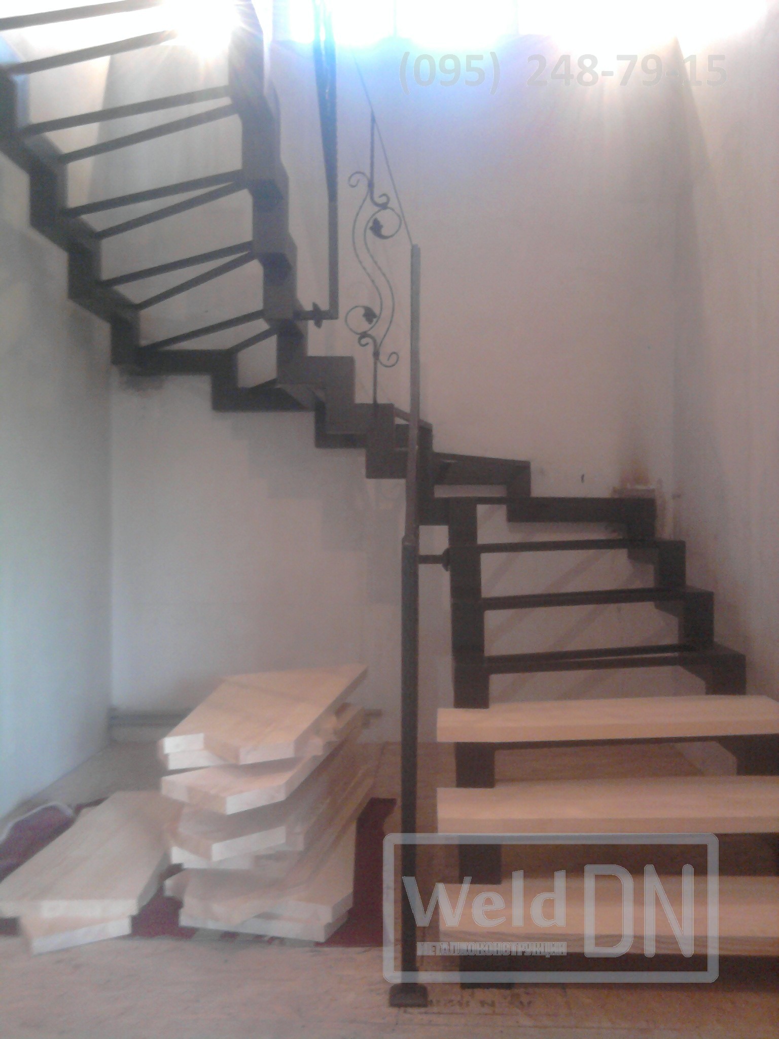

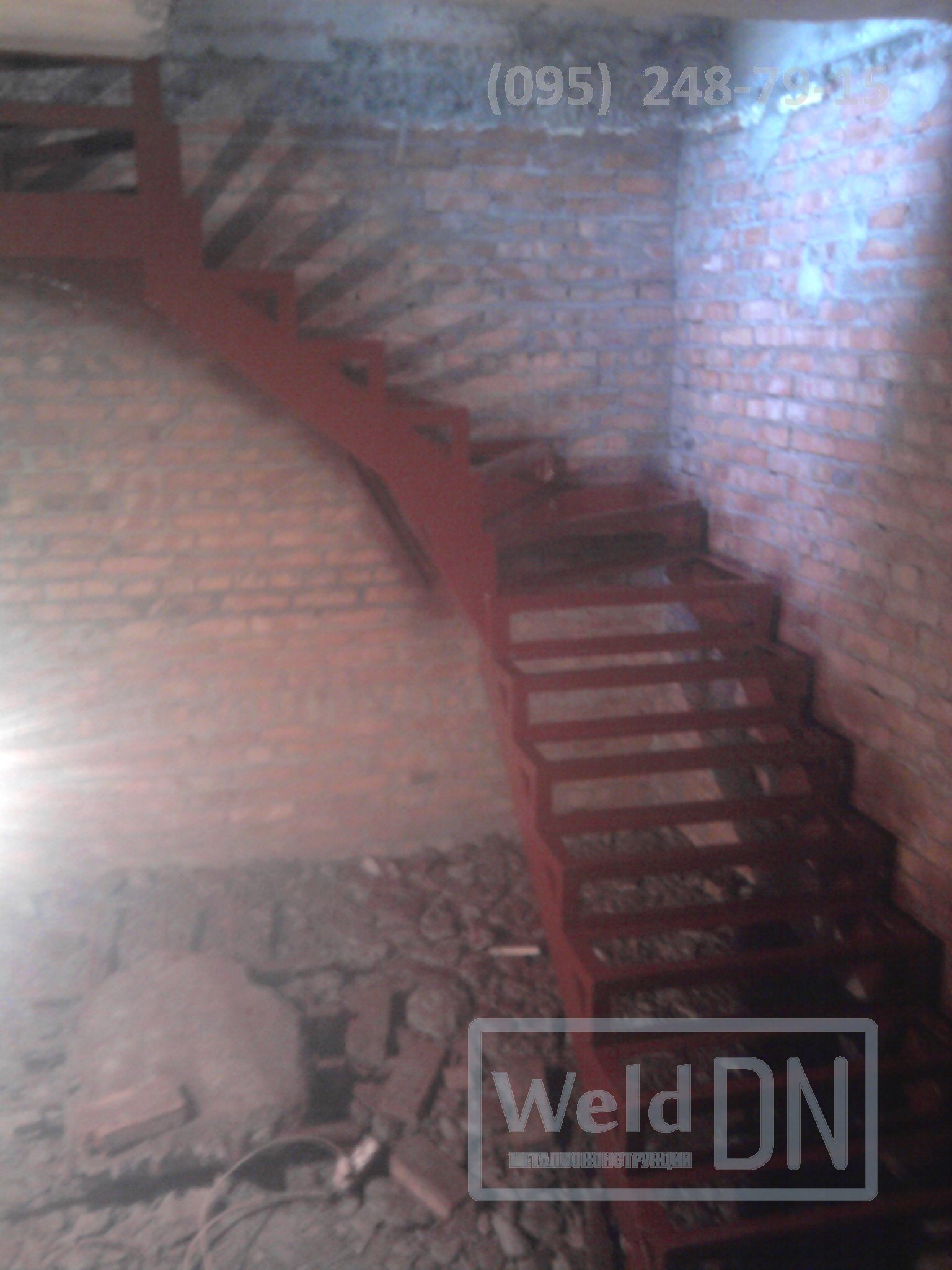

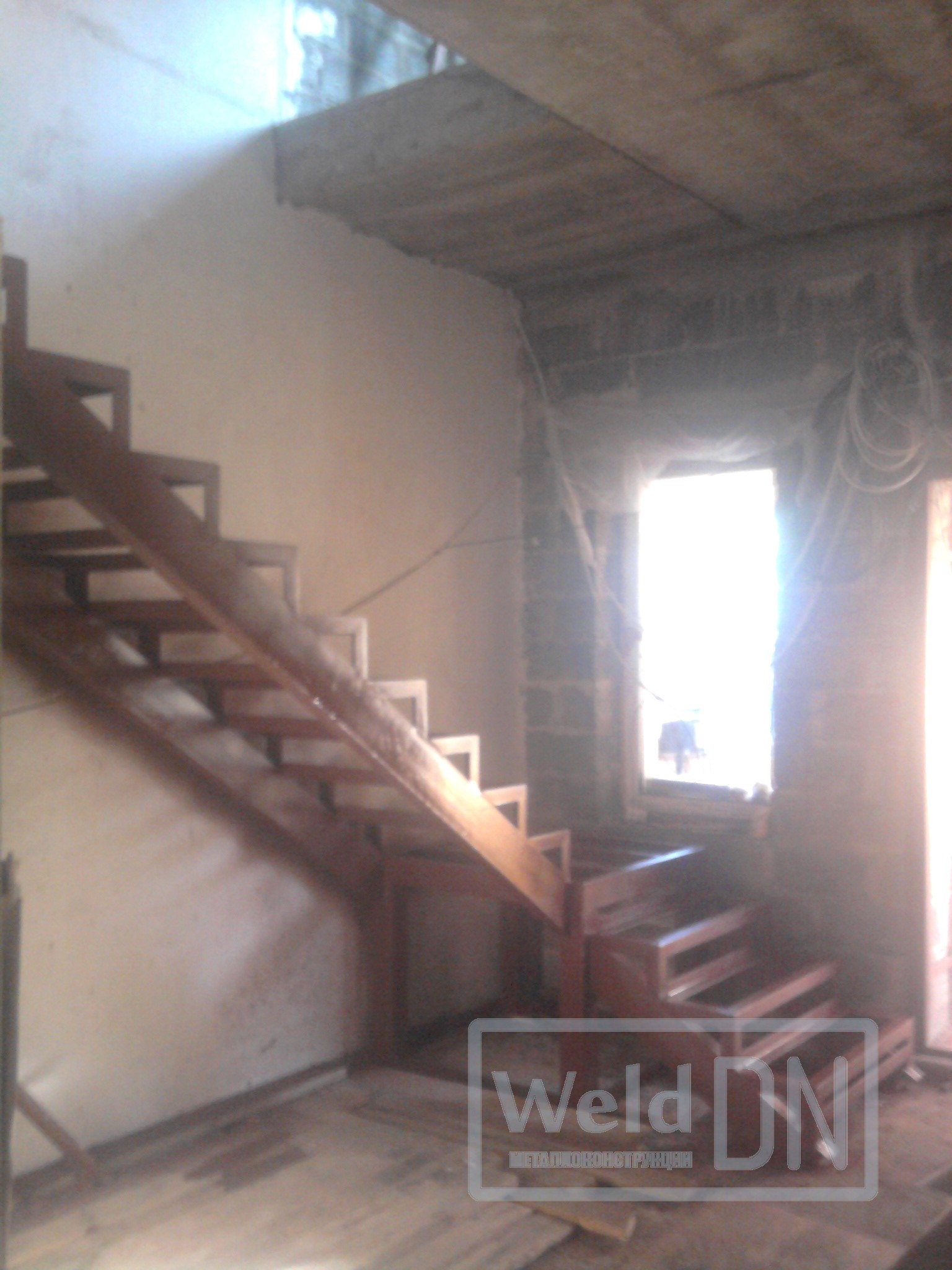

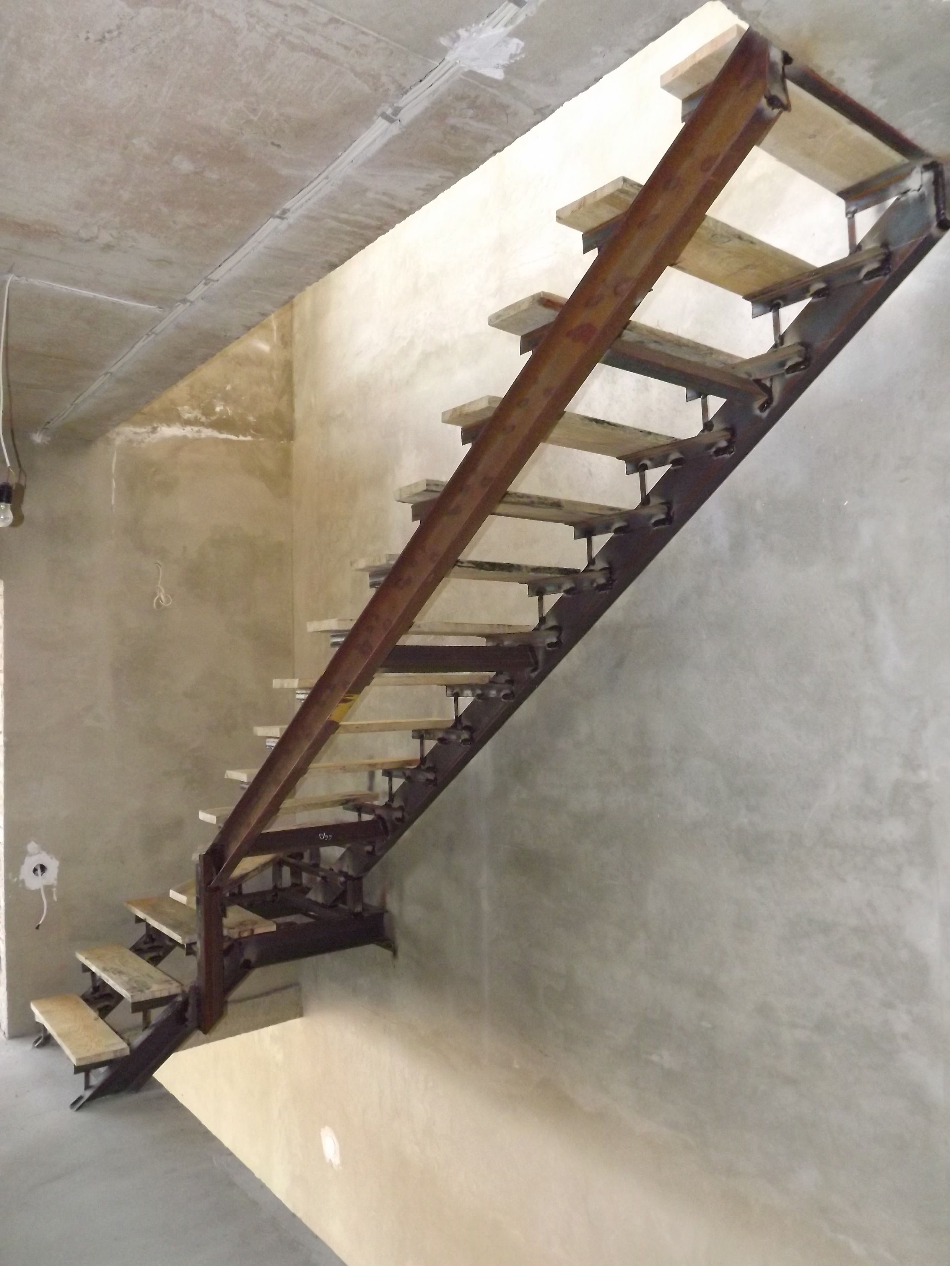

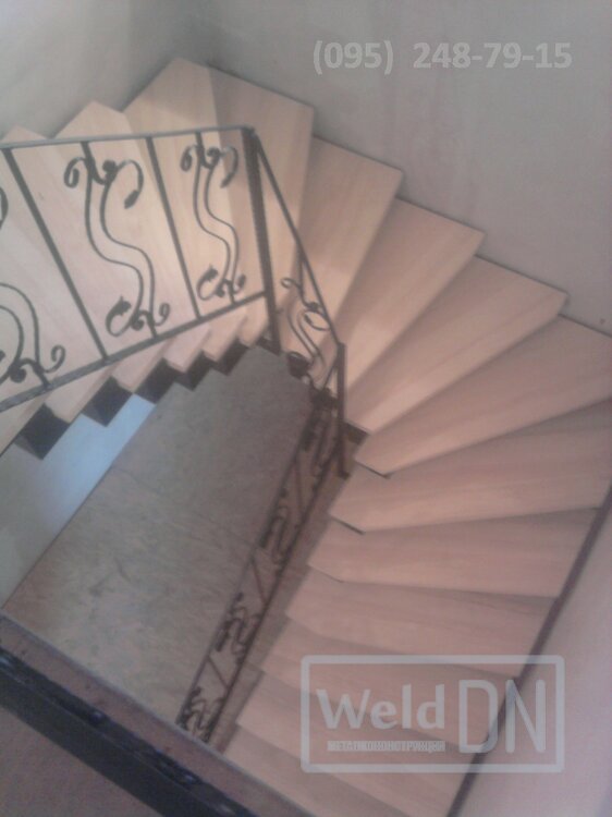

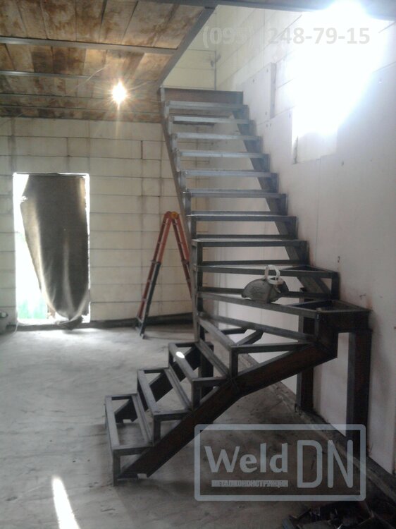

Смотрите - металическая сварная лестница (каркас) + обшивка деревом будет дороже за лестницу чем на деревяном каркасе. Но есть преимущество в металическом каркасе в том что вы можете подниматься на второй етаж по каркасу и вести все внутренние работы и аж перед финишной отделкой обшить каркас деревом. Если же делать лестницу на деревянном каркасе - то ее нужно делать после окончания всех внутренних работ. Для наглядности викладиваю фото металокаркаса и лестницы на деревяном каркасе .

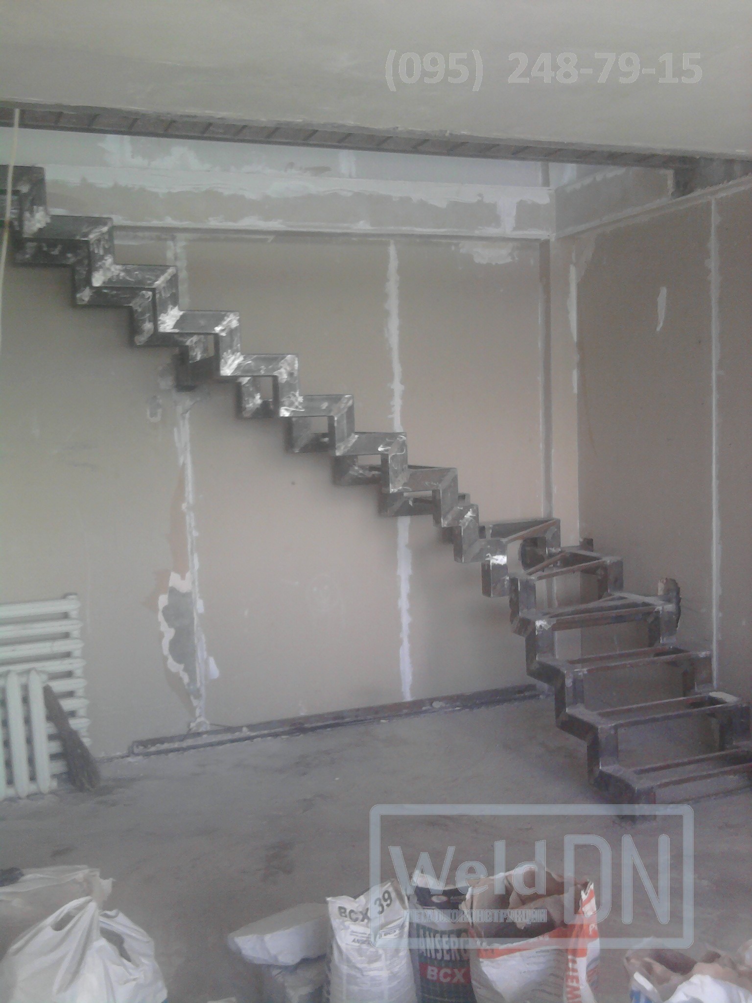

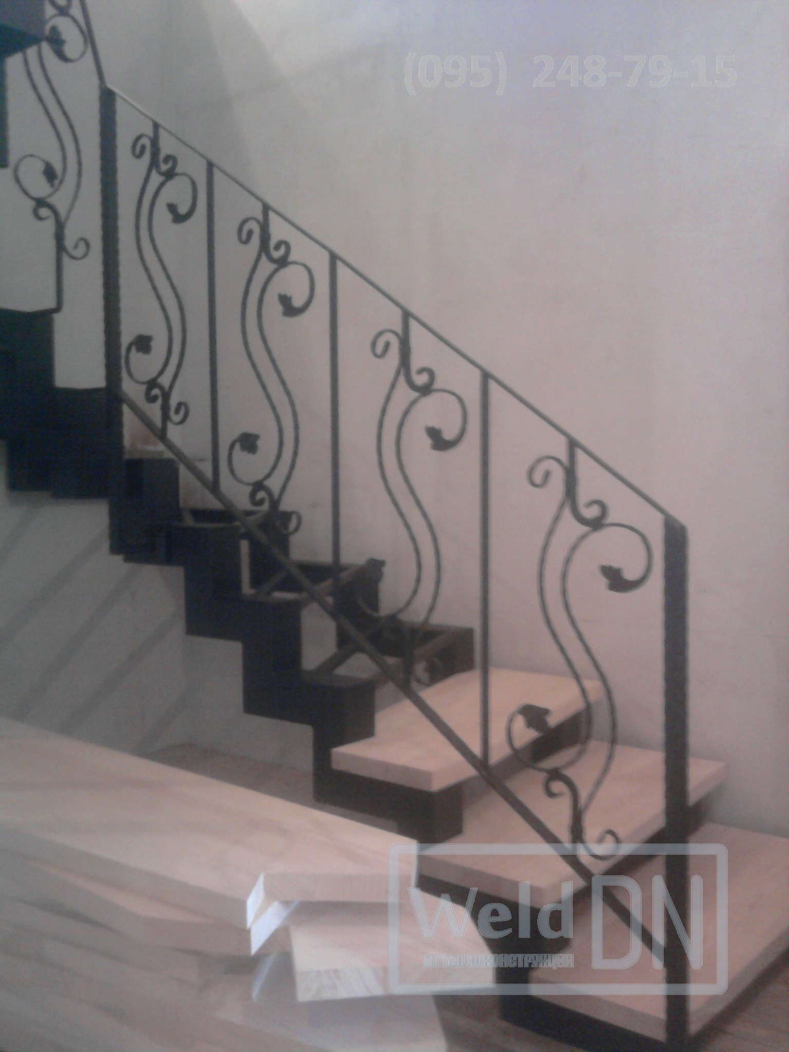

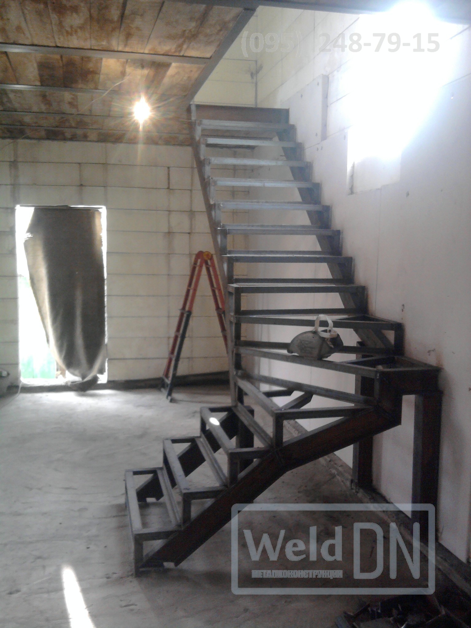

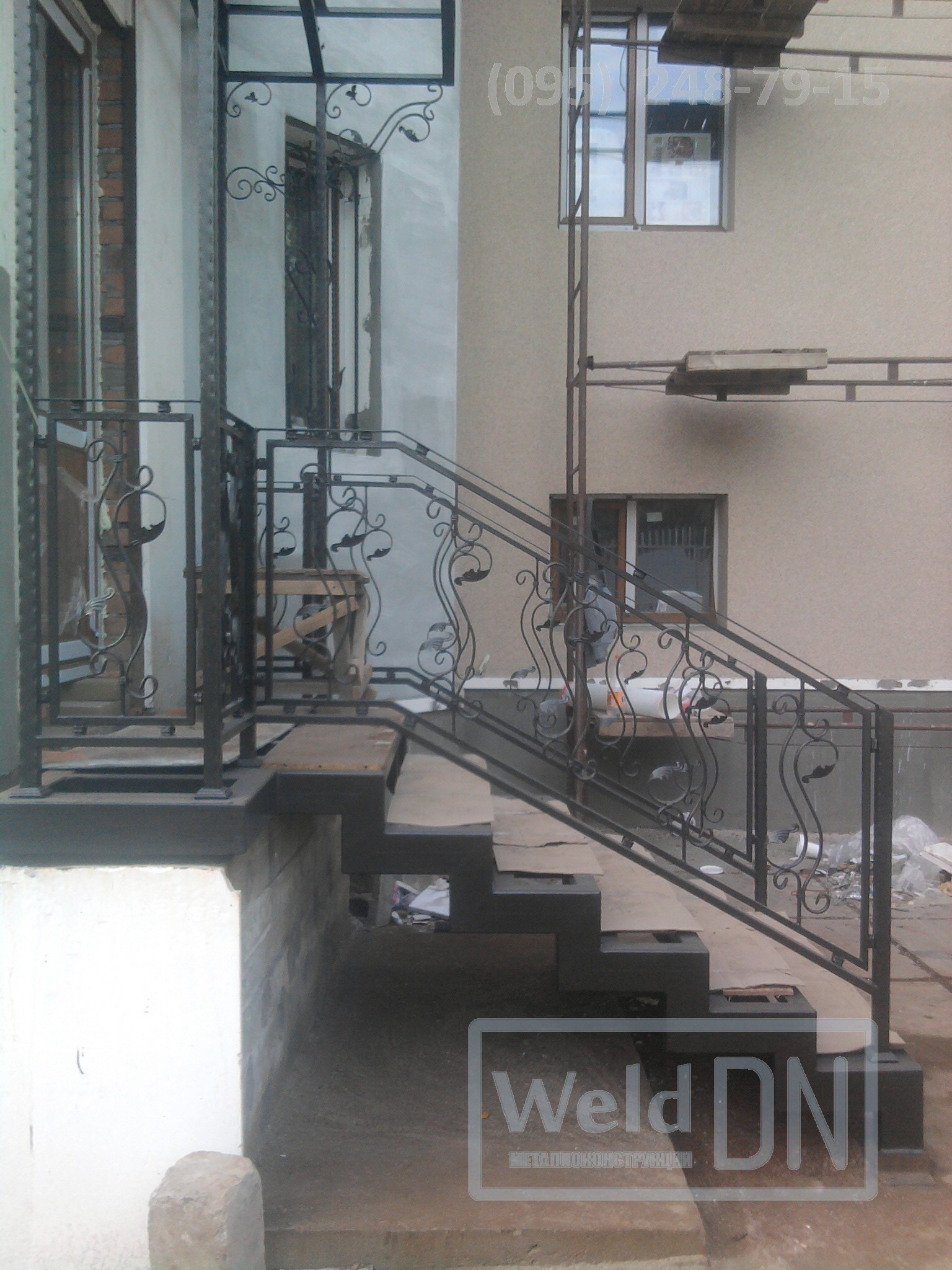

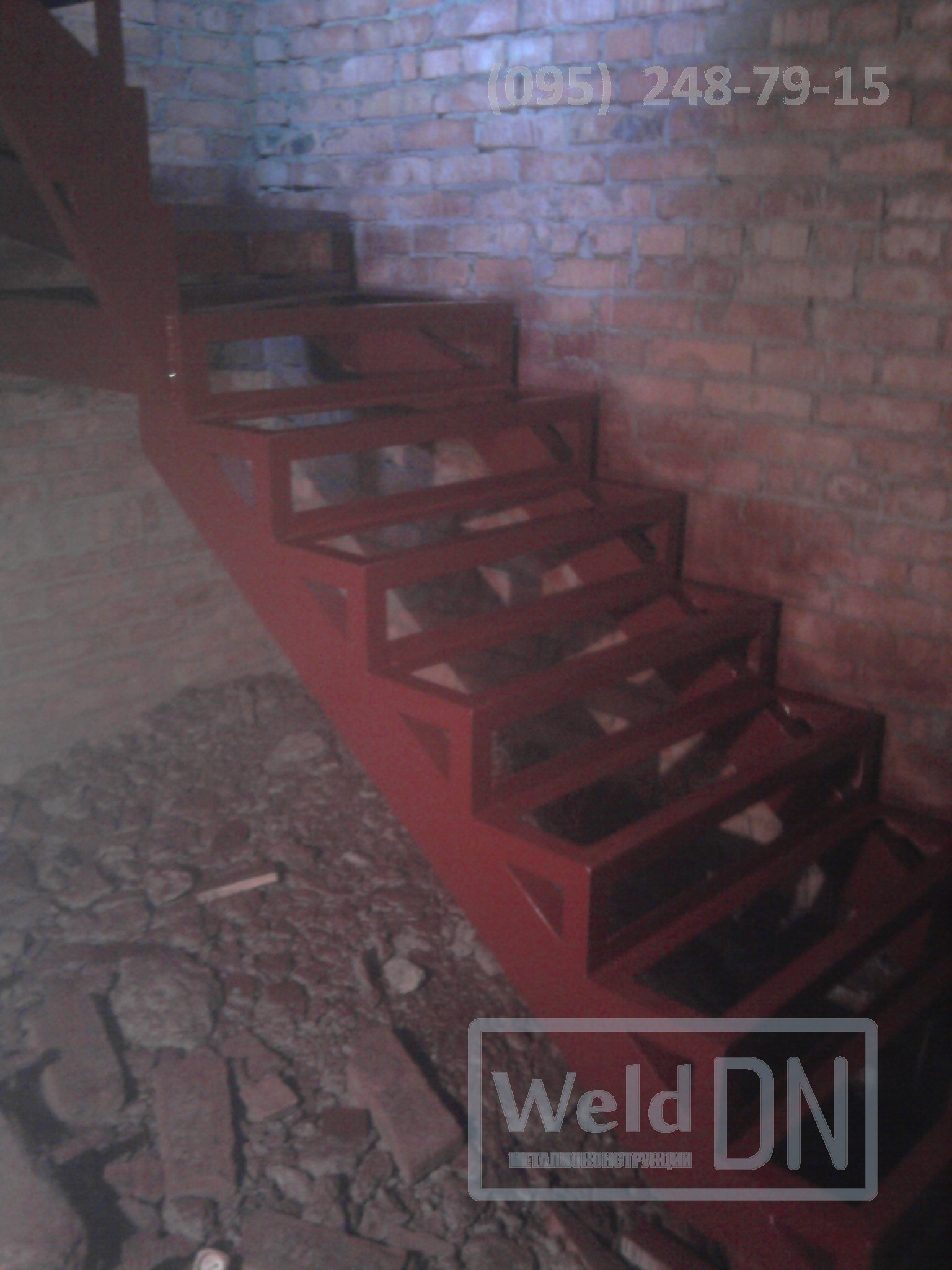

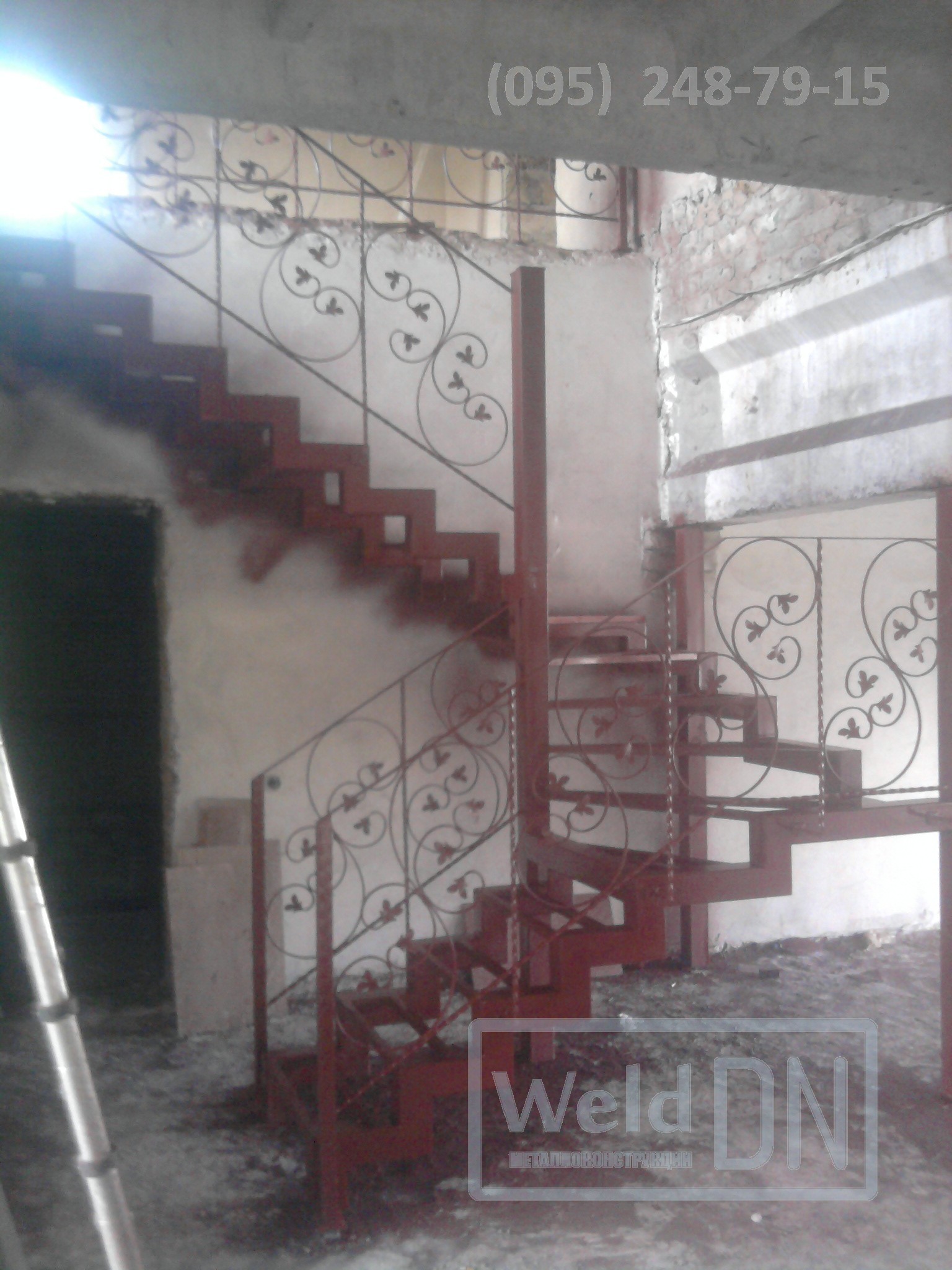

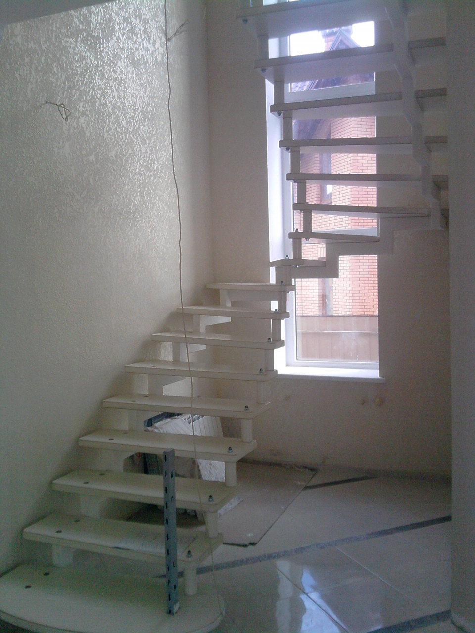

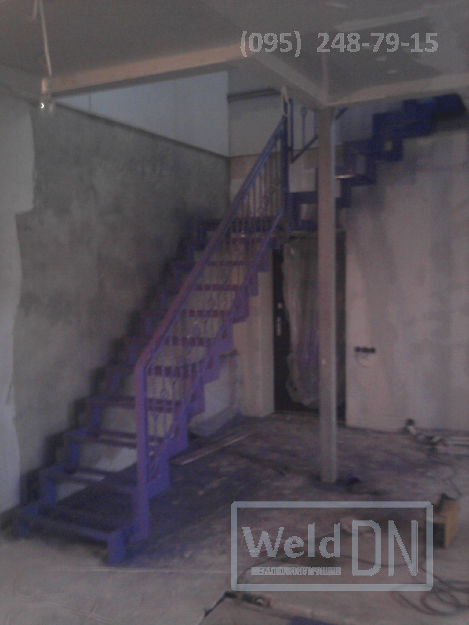

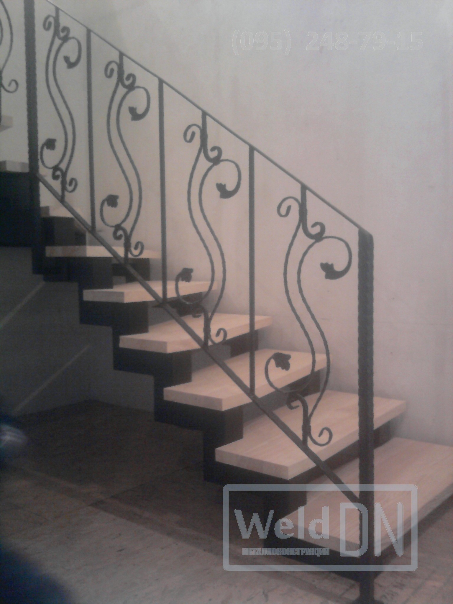

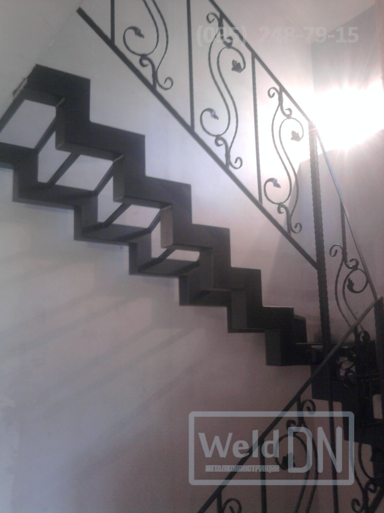

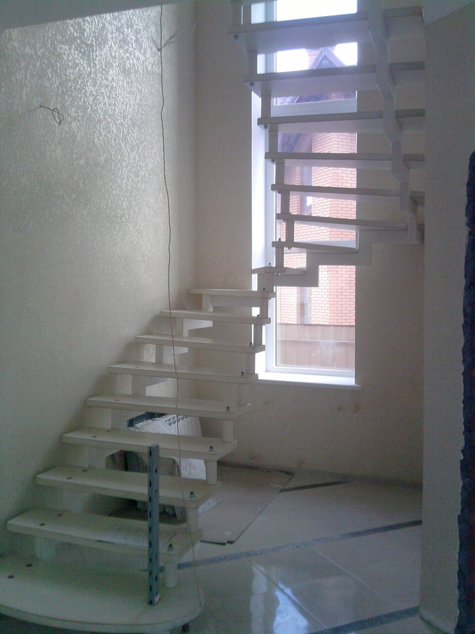

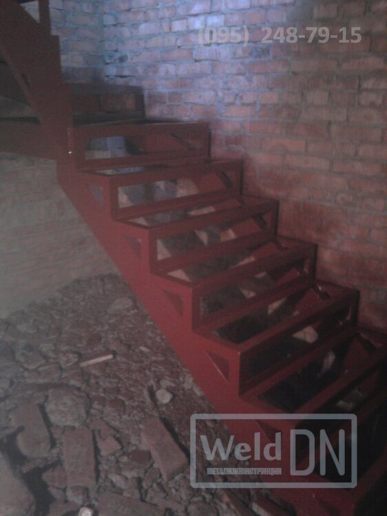

Позвольте и мне выложить фото наших металлокаркасов лестниц:

Металокаркас будет дороже в раза три за деревянный. Деревянный каркас с черновыми ступенями не делается , а монтируется вся лестница начисто . Описание всего процесса здесь
