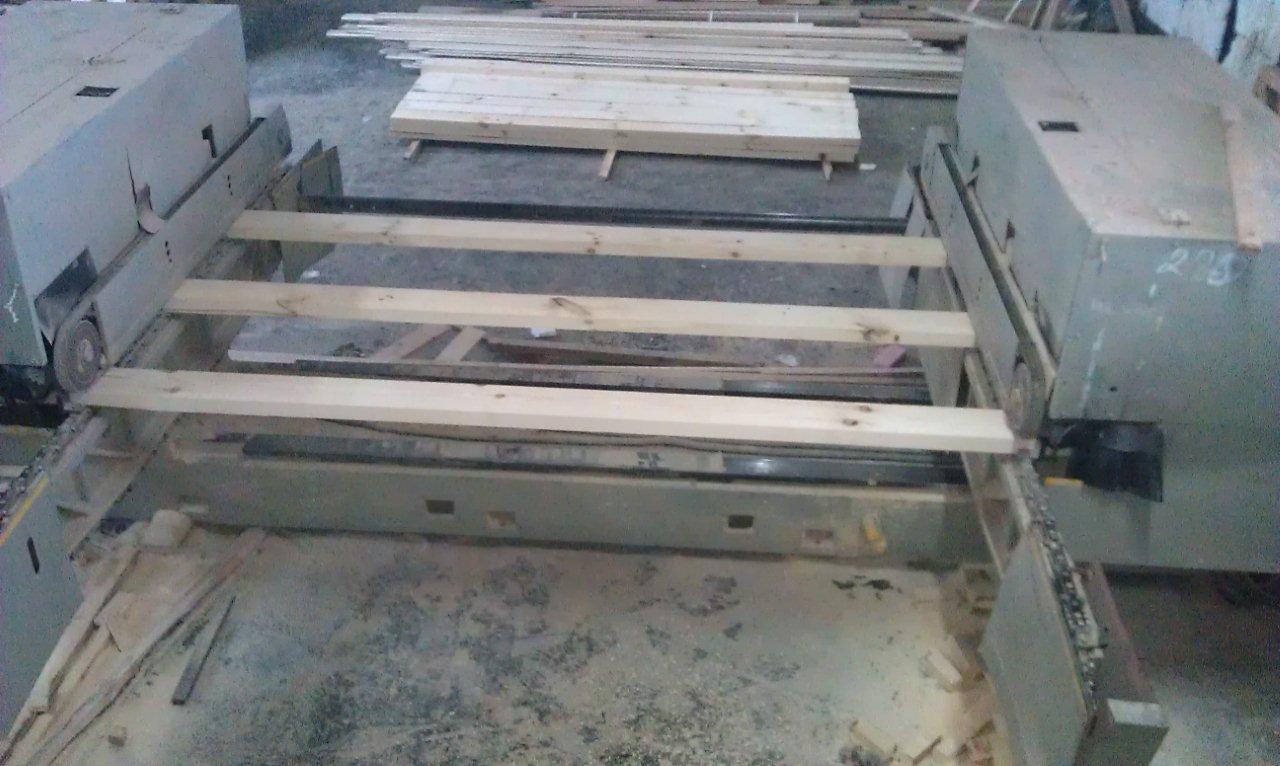

Ми розраховуємо конструктив у канадській програмі "Envisioneer". У прогу вводиться номенклатура лісу, наявного на складі (по довжинах), вона видає "кат ліст" (порізку). Двобічне торцювання проводиться на автоматичному верстаті: робітник лише кладе на стіл дошку, процес порізки відбувається без людського втручання. Далі нарізані стійки і т.д. маркуються, складаються в пакети і транспортуються до місця будівництва. Збирання панелей відбувається на місці згідно креслень, виданих програмою.
Ось фото:
Ось фото:
Дякую, але є ще питання.
1. Як контролюється вологість деревини (якщо контролюється)?
2. Могли б Ви навести приклад креслень, по яких робітник збирає каркас?
3. Прога, як я зрозумів, нарізає. А хто робить проектні розрахунки та креслення? Кто задає те, что треба нарізати?
