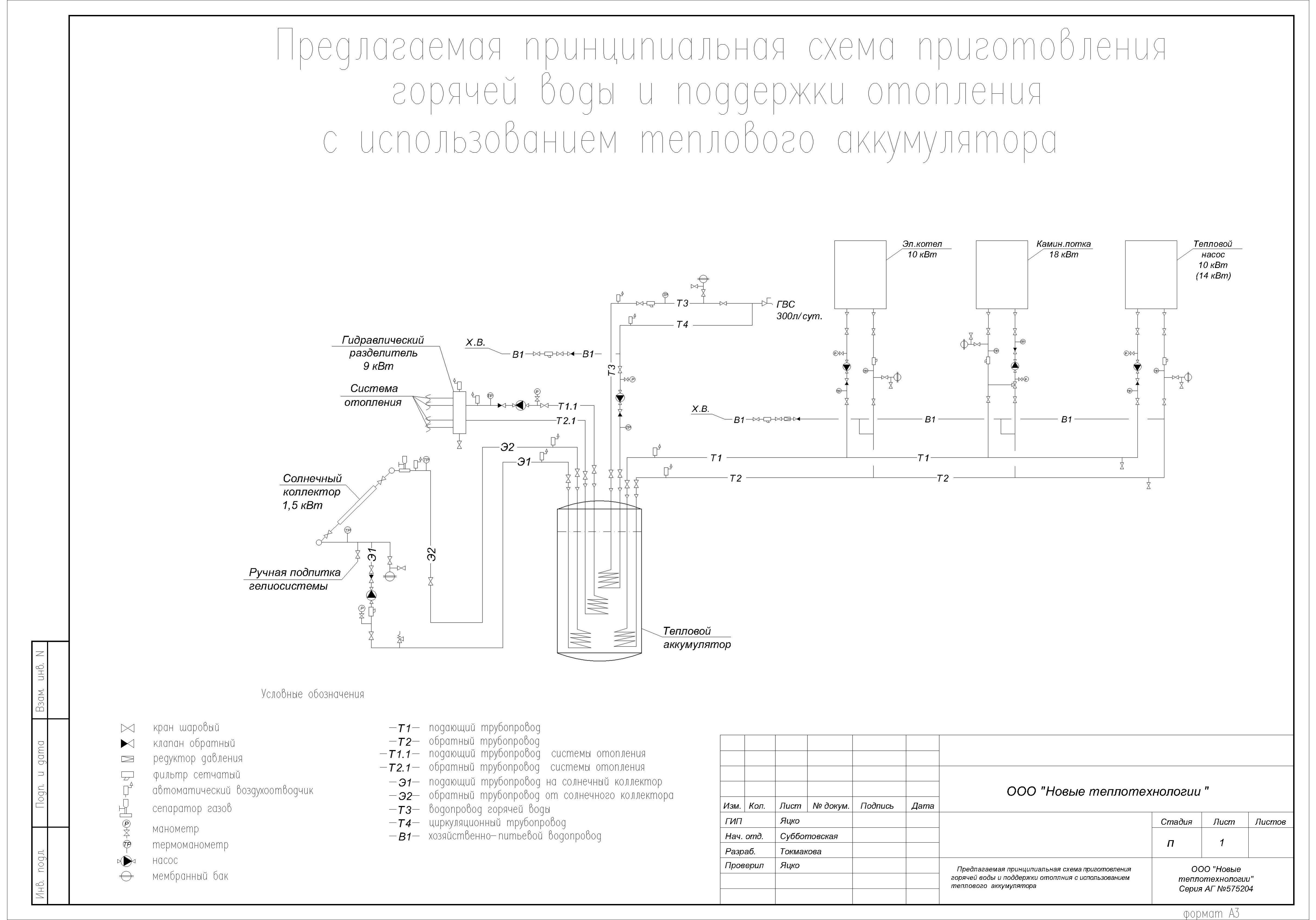

Установка системы ТН+ТА+камин-топка+ЭК+Коллектор
deniys
Начинаю ветку по установке системы энергоэффективого отопления :) это там, где "температура теплоносителя 50/40 - не бред ли?"
Как просили, начинаю с простой схемы, которую получил от тепло техника.
Система подразумевает Тепловой насос Воздух-Вода митсубиши 10квт, тепловой аккумулятор частично с парафином, камин-топка Эдилькамин Идро, солнечные коллектора.
Ведется поиск всего оборудования, кроме ТН, ТА, камина. Особенно интересуют солнечные гибридные коллектора с фото панелями.
Прошу критиковать с конструктивными замечаниями и настояниями:) :beer:
дайте больше данных по ТА с площадями теплообменников.
Для того, что бы нормально функционировало у вас ГВС вам бак ТА надо будет греть до высоких температур около 60 С или еще выше. ТН почти никогда не включится. СО - должна быть низкотемпературной, но лучше сразу подавать теплоноситель, а не через промежуточные теплообменники где потеряете 3-5 С. ИМХО гидрострелка лишняя.
А теперь еще расскажите как вся ваша система будет управляться. Нда... простых решений не ищим, а усложняем для "шкурного интереса"
Финиш будет такой, автоматика адекватно не справится, Вы разочаруетесь в ТА и ТН, будете злиться, а радоваться только тогда когда затопите камин.
Плохая схема. И мне интересно, че за Т.А. такой с 4-я теплообменниками?
Потеряете большую разницу температуры на теплообменниках в баке, ТН будет работать крайне неэффективно, практически никак. 5 градусов потери на теплообменнике - до 20% потерь эффективности теплового насоса.
Да и 50/40 - плохой режим для ВТН, желательно поменьше температура.
Нужен 1 теплообменник в баке - от солнца, все остальное - через прямые дырки в бак. Оттуда же и отопление - прямо из бака, бак при этом сам будет гидро разделителем.
По вашей схеме для ГВС прямого нагрева тоже нужен теплообменник в баке, но очень большой площади.
Зачем парафин? Экономите место в доме? Лучше большой бак с водой.
В целом можно сказать, что схему рисовали тепловики, которые совершенно не сталкивались с тепловыми насосами.
И с котельными в целом.
Опять повторю, зубадан по фреон-вода - это тот же электрокотел за эпические деньги - он дергает пиковый доводчик уже в околонулевых температурах. Уже есть опыт.
Не увидел на схеме теплообменник "фреон-вода", который должен быть установлен к ТН Митсубиши.
REYDER, данные ТА сегодня будут, по площадям теплообменников внутри.
Насчет гидрострелки, это действительно лишнее, т.к. можно запитать от бака напрямую.
Опыт установки зубадана воздух-вода был.
Я попросил расписать по автоматик все, поэтому все уточнения будут, чтобы можно было более конкретнее, где-то подкорректировать эту схему.
GeoTeplo, теплообменник будет, я попросил указать все теплообменники, и переделать схему.

площадь теплообменника подачи 1,5 м2
площадь теплообменника съема 1,5 м2
площадь теплообменника солнечного 0,7 м2
площадь теплообменника ГВС 3,5 м2
труба медная DN 22 мм толщина стенки 1мм
к. теплопроводности 384 Вт/(м*К)!
deniys, не будет такая схема работать как вы хотите.

что именно не будет работать? можете точнее, а то я так не могу передать слова своему теплотехнику :(
вы опишите как вы хотели что бы она работала.
Работать она будет, но не экономно и не так как вы надеялись, ИМХО.
Чтобы в большой степени не потерять эффективность ТН, в баке вам придется использовать теплообменники площади теплообмена, не меньшей, чем теплообменника фреон-вода. А у вас на этом контуре еще и камин и котел.
И даже в этом случае у вас будет значительная разница температур (потери по температуре теплоносителя) последовательно на всех точках теплообмена:
теплообменник фреон-вода, теплообменник вода-бак, конвекция и теплопередача внутри самого бака, теплообменник бак-контур отопления, теплообмен между радиаторами/теплым полом и воздухом в в отапливаемом помещении.
На всей этой цепочке вы получите такую разницу по температуре, что эффективность теплового насоса снизится процентов на 30%-40% по сравнению с той, которую можно получить, нагревая непосредственно низкотемпературную систему (теплый пол). Другими словами, тепловому насосу придется греть теплоноситель до значительно более высокой температуры, что значительно снизит СОР.
Рассмотрите вариант схемы, при котором в "нормальном" режиме тепловой насос греет непосредственно контур системы отопления. И в "особом" режиме греет теплоаккумулятор и/или ГВС.
В таком случае вы сможете также привязать температуру, вырабатываемую ТН, к температуре улицы, что также заметно повысит эффективность.

deniys, скажу я вам одно, так как вы хотите оно работать не будет однозначно.
У вас будет работать в основном только ел. котел и он будет основным источником тепла. От вашей реализации ГВС и отопления у Зубадана мозги набекрень станут, а японцы станут неграми.
Выбрасываете это космический аккумулятор делаете все намного проще. И радиаторы берите не корадо на 50, а ягу на 40. А лучше теплый пол + стены.

2ТС: плюсуюсь ко всем постам выше. Так, как Вы думаете, система работать не будет. Нужно упрощать ее, если есть высокотемпературные и низкотемпературные нагрузки - делить на части, иначе ТН будет просто красивым ящиком в углу. Хотя чо - тоже вариант, если зеркала за пару штук евро люди покупают, так что ж за тумбочку тыщонок пять не отдать? :)

deniys, выбросьте нафиг вашу бочку и поставьте нормальную! Вы же читаете, что она всех раздражает, как бельмо в глазу, вы думаете это зря)))
У вас низкотемпературный ТН инвертор! для монтажника это долно быть первым ТАБУ и так далее.

+1 к нормальной бочке. И сделать контроллер ТН управляющим всей остальной схемой. Или сторонний каскадный контроллер.
