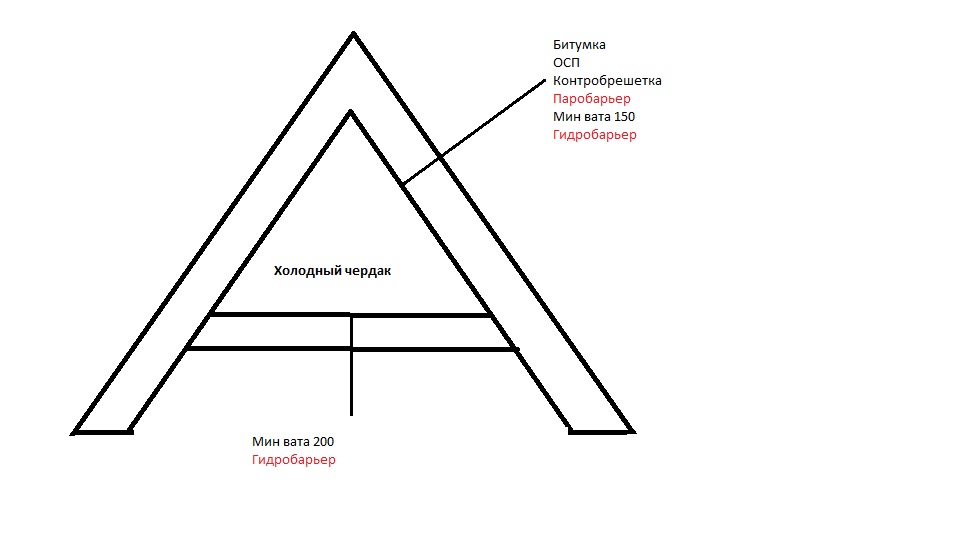

Добрый день, подскажите пожалуйста по пирогу крыши (см. картинку)
Как я понял у меня вместо паробарьера уложен гидробарьер.
Можно ли под гидробарьер набить паробарьер или срывать его полностью и класть пароизоляцию отдельно.
Спасибо.

У вас здесь, на самом деле, 2 пирога:
1. Пирог перекрытия (горизонтальная часть треугольника)
2. Пирог крыши (наклонные части треугольника)
Для начала объясните, какое назначение чердака. Жилая мансарда или холодный чердак? Забегая вперёд: половинчатых состояний быть не может и не должно. Либо помещение обслуживается в режиме жилого помещения, либо там так же холодно как и на улице.
Исходя из этого и будет понятен температурно-влажностный режим той или иной конструкции и отсюда уже будет понятно, какие куда плёнки кидать.

Что то я видно не в теме(((
Чего красненьким гидробарьер(СДМ) нарисован снизу, относительно утеплителя - Не понял!
И ветрозащита там как ... собаке пятая нога.

Чердак не жилой, предназначен для хранения хлама :smile:
Добавлено через 4 минуты
Так вот и я не пойму, что он там делает :(

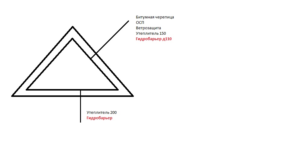

Разобрался полностью в своем пироге и прошу помощи как теперь выйти из ситуации.
То, что я назвал ветробарьером на прошлой картинке, оказалось на самом деле - паробарьером. В итоге, как я понимаю, имею перепутанные местами паро и гидроизоляции. Таким образом пар будет проходить через гидробарьер на чердак и оставаться там удерживаемый паробарьером. В итоге получу чердак полный воды, неработающий утеплитель и сгнившую кровлю.
Поправьте меня если я не прав.

Всё правильно. Нужно полностью разбирать пирог и заново собирать.
Увы, частый случай.
Сочувствую.
Важно сейчас понять как именно: изнутри или снаружи выполнять демонтаж.

Здесь, если приблизить, над проемом дверей видно надпись Паробарьер VAT
А это Гидробарьер Д110

Ну, так безоплатно их, хотя бы на разборку, а правильно собирать лучше, нанять профессионалов, чтобы все проклеили, как следует, и потом проверить блаудортестом, чтобы что то не вылезло опять, когда будет уже чистовой ремонт...
Но для теста, уже должны стоять окна и двери, входные

Вот тут немного не понял, что еще необходимо утеплить?
Утеплен скат крыши и перекрытие между чердаком и мансардным этажем
Скажите, а вариант если уложить гидробарьер под стропилы)обходя ихбуквой П) либо не ложить вообще, имеет право на жизнь?:oops:
Ну, не очень это хорошо при минватах...
Тут, если 100% кровля не протекает, лучше убрать все пленки, и запенить экопеной прямо на внутреннюю поверхность кровельного покрытия... как здесь:
Хотя пример не совсем на Ваш похож, но мы так часто практикуем, и с гарантией на 25 лет.
