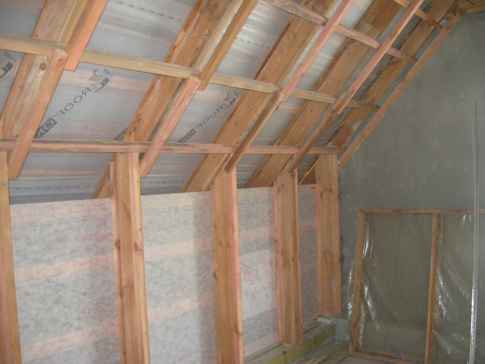

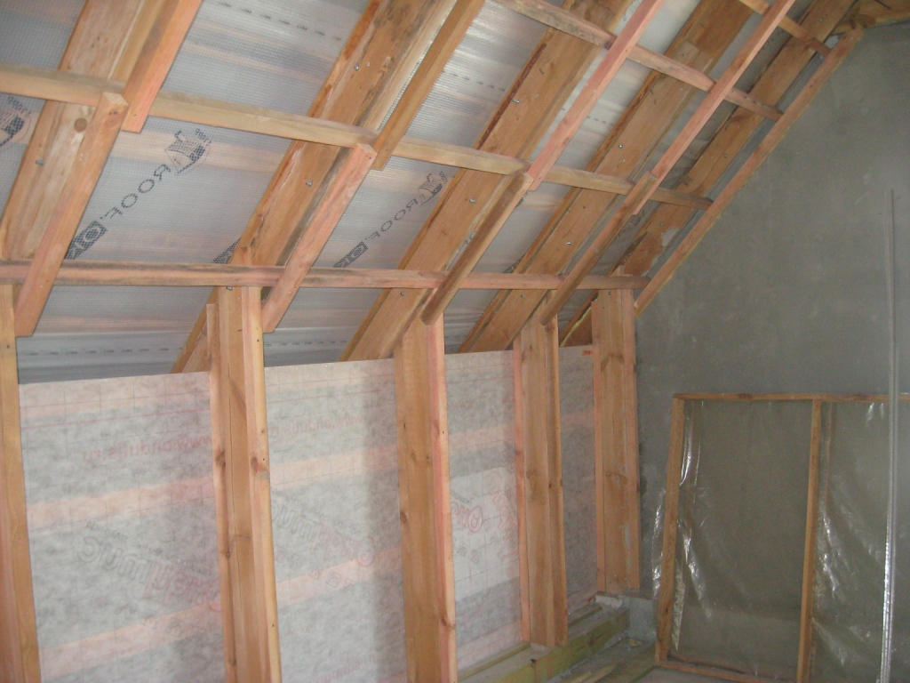

Добродії, вчу матчастину, маю ряд тематичних запитань )
1. При утепленні між кроквами, чи варто залишати 5 см повітряний вент-прошарок від утеплювача до гідроізоляційної супердифузійної мембрани?
Чи це все забобони, що вентпростір там теж бажаний, хоч і офіційно не потрібний?
Не потрібний т.як. мембрана технологічно пропускає максимальну кількість пари тільки коли повітряного прошарку не має.
В іншому випадку при наявності пршарку мембрана працює як гідробарьєр з меньшим КПД,і додатково, потрібно виконувати правила монтажу для гідробарьєру при утепленні.
2. Яку вату краще брати для утеплення між кроквами і чому? Є плитний Rockmin з більшою щільністю (~30), та Isover з меншою (~15). Чи варто комбінувати?
Утеплювач для оздоблення мансардних поверхів потрібно використовувати щільністю 25-35кг/куб. Тримає форму і задану геоматрію, не просідає з часом. Комбінувати сенсу не має тому економія мінімальна, а з монтуванням можуть виникнути складнощі.
3. Технологічно: як би ви "добили" крокву 150мм для сумарної товщини утеплення 250-300 мм?
Перпендикулярно кроквам, що унеможливлює виникненю свищів та закриває наявні мости холоду якими є самі крокви відносно утеплювача.
рейка какого сечения ? (100*25) не прибьеш гвоздем к стропилам короткой стороной ?
В мене була ідея крокву 150мм "доростити" до 200мм рейкою 50х50.
У цей 200мм прошарок розмістити 2 шари мінвати по 100мм.
Далі перпендикулярно до крокв (або\або)
а) дві рейки 50х50 (сумарно 100х50) і 100мм мінвати туди.
б) одна рейка 50х50 і 50мм мінвати туди.
Різниця по ціні між а) та б) доволі відчутна, бо сумарна площа даху - 56м2
Чи є сенс для нашого регіону виконувати 300мм, враховуючи щільність ~30?
А кут який? Бо не усякий виробник робить адекватну вату при цій щільності. Це треба конкретно взнавати. До речі у вашому випадку щільніша вата, то краще по теплу аж до 70кг/м³.
50*50, 100*50 смотря какую толщину утепления необходимо набрать.
По старим ДБН (1997р) утеплення мансардних поверхів повино бути не меньше 200мм в сухому стані матеріалу. При зберіганні тепла в сухому стані матеріал не буває. Тому товщина утепленя повинна бути не меньше ніж 200мм. 200мм це мінімальний мінімум, 300мм норм або і 350мм. Достатння товщина утеплення запобігає утворинню кондинсатів, що дає змогу краще зберігати тепло в приміщені.
А по простому - стеля це п'ята стіна і повинна бути утеплена не меньш ніж основні стіни.
Щільність утеплювачів незначно впливає на зберігання тепла, бо більше, чим більша щільність тим більша теплопровідність.
Відкриваєте ДСТУ Б В.2.6-189:2013 додаток А таблиця А1 графи 5, 8, 9 і перевіряєте власноручно. Мені на слово вірити не треба, бо раптом я вкрай дурнуватий.
Я не міряв точно кут, але він орієнтовно 45, не більше.
Це означає, що щільності в районі 15кг/м³ не для вас — зповзе скоріш за все. Та й 30 для таких кутів не в кожного виробника нормально стоїть і не сідає. Конкретного нічого рекомендувати не можу, але питання вам бажано провентилювати.

В два наката по 50мм. перекрёстно.

кажуть, що мансарда - то технологічно найдорожчий поверх, якщо робити все правильно..
Знизити вартість можна шляхом зменшення товщини "пирога", але навряд є сенс опускатись ниже 220 мм. В моєму випадку проблеми передбачувані для даху з металочерепицею - це конденсація. Але я з тим нічого вдіяти не можу. З конденсатом треба буде якось боротись.
Герметичність від пару зсередини напряму залежить від якості виконання робіт з пароізоляції.
А мне интересны реальные цифры для сравнения с ппу. Мы напыляем 225 мм, что дает R=4,99 при стропилах 200*50 с шагом 800. И никакого головняка с нагромождением каркасов и послойным монтажем.
А если напылять прямо на МЧ, то вопрос с конденсатом вообще снимается. Но если уже выполнен вентзазор, то все стандартно.
У меня перекрестный слой минваты(основой между лагами 200мм), 100мм ложился между брусом 100х50. Брус крепился к лагам так называемым "турбовинтом"(180мм кажется,). Сверлилось отверстие под проход винта, меньшего диаметра и далее турбовинт. В общем поигрались, но получилось.
Брус крепился к лагам так называемым "турбовинтом"(180мм кажется)
Вартість такого рішення була економічно виправданою у порівнянні зі скріпленням двох брусів 50х50?

Ден, графа 9 этой таблицы, это теплопроводность для наружных конструкций, ее необходимо и брать в расчеты, а утепление кровли это и есть наружная конструкция.
Разговаривал по этому вопросу с техническим отделом Мизол, они это подтвердили, так что лямбда ваты 30кг=0,050, лабораторная лямбда 0,039, если она не подтверждена испытаниями с учетом старения в рабочем режиме и отсутствует в европейском сертификате СЕ это для маркетинга!

200 мм не дотягивает до нормативного значения R=4.95 на целых 22%! :rolleyes:
Так что это не самый и не минимум. Минимум минваты в стропильной конструкции нужно еще 50 мм сплошным слоем поверх торцов стропил.
www.smartcalc.ru/thermocalc?&gp=609&rt=0&ct=2&os=0&ti=20&to=-10&hi=55&ho=85&ld0=1&le0=1&lt0=0&mm0=558&ld1=2000&le1=1&lt1=2&mm1=571&st1=600&em1=230&bw1=50&sw1=0&ld2=1&le2=1&lt2=0&mm2=557
2019-06-25_010632.1561414536.png 2019-06-25_010853.1561414558.png 2019-06-25_010947.1561414576.png
www.smartcalc.ru/thermocalc?...&lt2=0&mm2=557 во первых это красиво).
Но если посчитать столбиком, то
Для нашей климатической зоны сопротивление теплопередачи R для кровли 4,95 ( м2 ·К/Вт)
Коофициент теплоппроводности у базальтовой ваты (Рокмин) - 0,039 (Вт/м °С)
Перемножив эти два значение получаем необходимую толщину т.е 0,193метра или 193мм приблизительно 200мм утепления
НО:
1. R - это минимально допустимое значение
2. Надо учитывать то что производители материалов могут завышать тех характеристики.
3.Немаловажно КАК утеплить. Т.е. если утепляем только между стропилами, то сами стропила являются мостиками холода т.к. теплопроводность у сосны 0,18. Необходмимо двойное утепление: 150+50(минимум)
4.Все параметры для сухих материалов. Соответственно при увеличении их влажности теплопроводность увеличивается.
Таким не хитрым способом можно узнать какая минимальная толщина утеплителя необходима при лямде в процессе эксплуатации - 0,050 (Вт/м °С) Это значение равно 0,247 или 247 мм необходимая минимальная толщина утепления.
Поэтому рекомендованная толщина утепления 300мм-350мм. А как по мне то 400мм.
