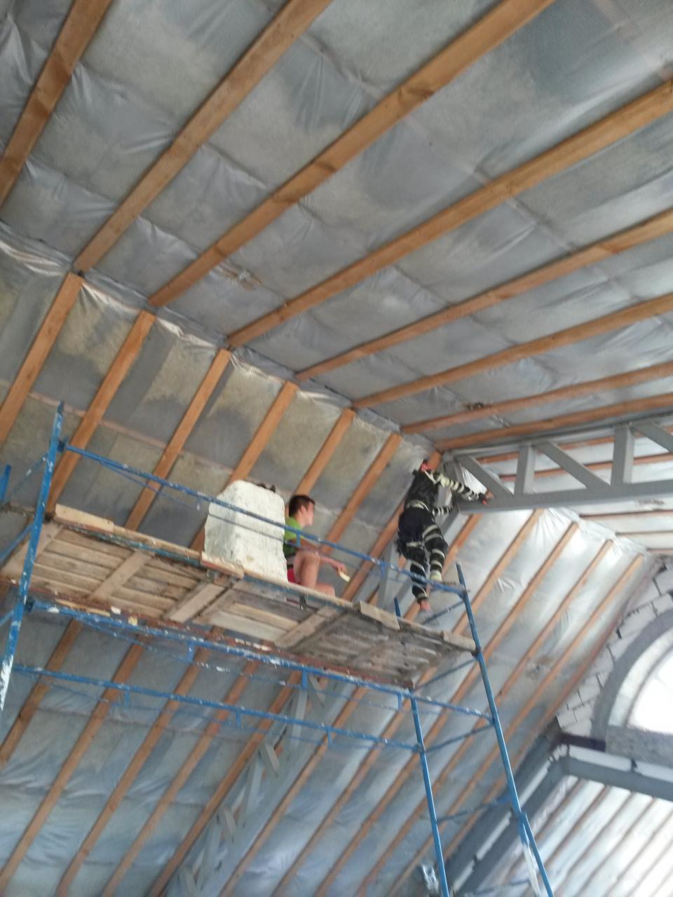

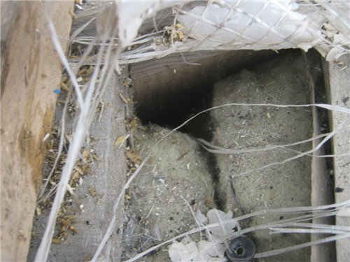

Утеплил я мансарду rockwool multirock roll, теперь жалею. В рулоне шло по два слоя 10 см, так и стелили, но вата не распушилась, и место ожидаемых 20 см получилось 15, да и вата не понравилась, вся в комках, кровельщики сказали что такую стелили при ссср Думаю теперь что положить поверх роквула. Можно ли сверху простелить еще с 5-10 см еще какой-то базальтовой ваты, но уже другого производителя в плитах? Или лучше взять в плитах тот же роквул рокмин? Хочу доутеплить, но так чтоб не навредить.

Остался кусок что не успели уложить. Покупал в рулоне 1м*4,5м*0,1м*2слоя. Как были выставлены стропила строителя снизу набили гвоздики натянули шпагат, прибили пароизоляцию и начали сверху раскатывать рулон, не разделяя слоев, так их и вложили, швы не переложили. Тот кусок что остался, я вчера разделил, встряхнул как в инструкции и сегодня проверил, вата набрала почти 20 см. Да, на вид она местами с комками, как буд-то немного недопаленая, но думаю, если соблюдать инструкцию то она распушится.
Строителя, как я понял, по их хваленым рассказам работали в основном с Извором и Урсою, как вижу с базальтовой ватой работать не умеют. За 4-ре дня после утепления вата конкретно просела через не частые ряды шпагата, и лежит фактически на пароизоляции которая начала отскабливатся от стропил.

Уже утеплили рулонным. Пришел другой мастер посмотрел, сказал надо выкидать и менять на базальтовый в плитах(твердый). Потому что этот намокает и через три года надо будет полностью переделывать крышу. Теперь не знаю что делать?

А проболема не просто в том, что придется разобрать и выбросить вату. Если деревянные конструкции успеют заразиться грибком, то его вывести уже практически невозможно...:(
