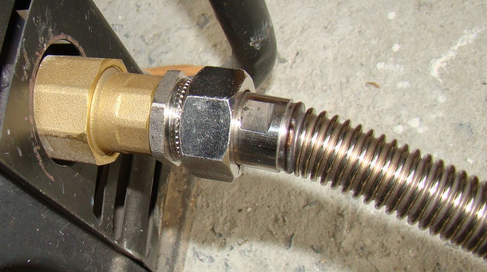

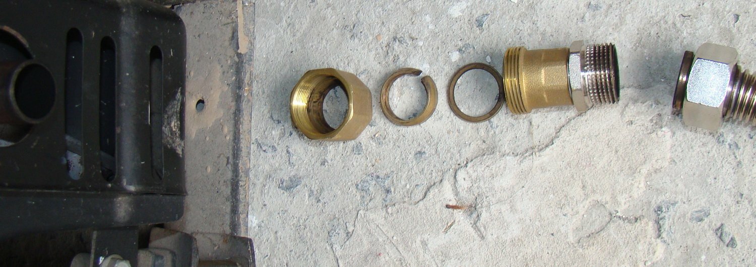

12.09.2021 в 16:12, lim сказав:
так опишіть весь процес ...
1. гофра нержавейка, яка саме по діаметру і щоб не прогоріла через кілька років
2. перехід від вузького виходу гени 22 мм на саму гофру? я ж так розумію її краще взяти більшого діаметра
3. герметик який?
4. в стіну бетонну краще вмурувати гільзу з труби? чи так проводити гофру
Раніше у нас же вичитав: Гофра - для газу, нердавійка. Доволі тонка, проблем нема. Цанговий зажим - для металопластикової труби, латунь. + перехідник різьбовий. Ціна питання два роки тому була 300 грн чи менше.
 Зробити хфотку? :)

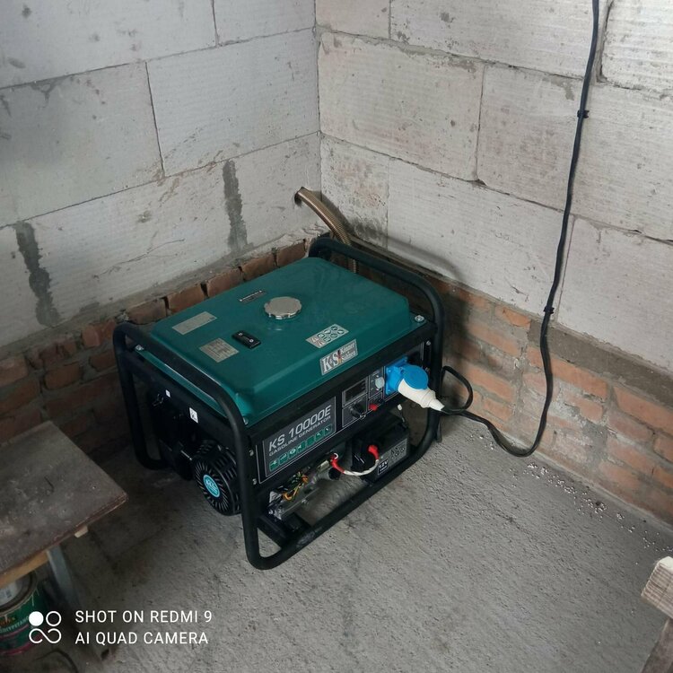

В 14.09.2021 в 14:31, Dalet сказал:
ну вот горяченькое еще, сегодняшнее, так реализовали.
Очень миленько, понравилось.  Это достаточно надежно, чтоб выхлоп не попал в помещение, или нужно принудительную вентиляцию в помещении организовать все равно (вытяжку)?
Купленный у Вас месяц-два назад генератор запустили, все довольны, перебои у нас на всю неделю (ремонты у энергетиков по 10кВ, на ТП и везде вообще), второй день уже молотит без проблем,
на втором баке загрузили его уже под завязку, теплозащита отработала "на пять" — остыл и снова дает ток, то есть обмотки себе спалить не даст, это хорошо. Запуск с аккумулятора так и не пробовали, слишком много желающих "шнурок подергать", забавно им, вишь оно как. Короче, зря купили тот аккумулятор, с молодыми это не проходит, им поиграться нужно.
Бросили его прямо на улице, у дверей — молотит не слишком громко, в комнате его уже не слышу почти совсем.
