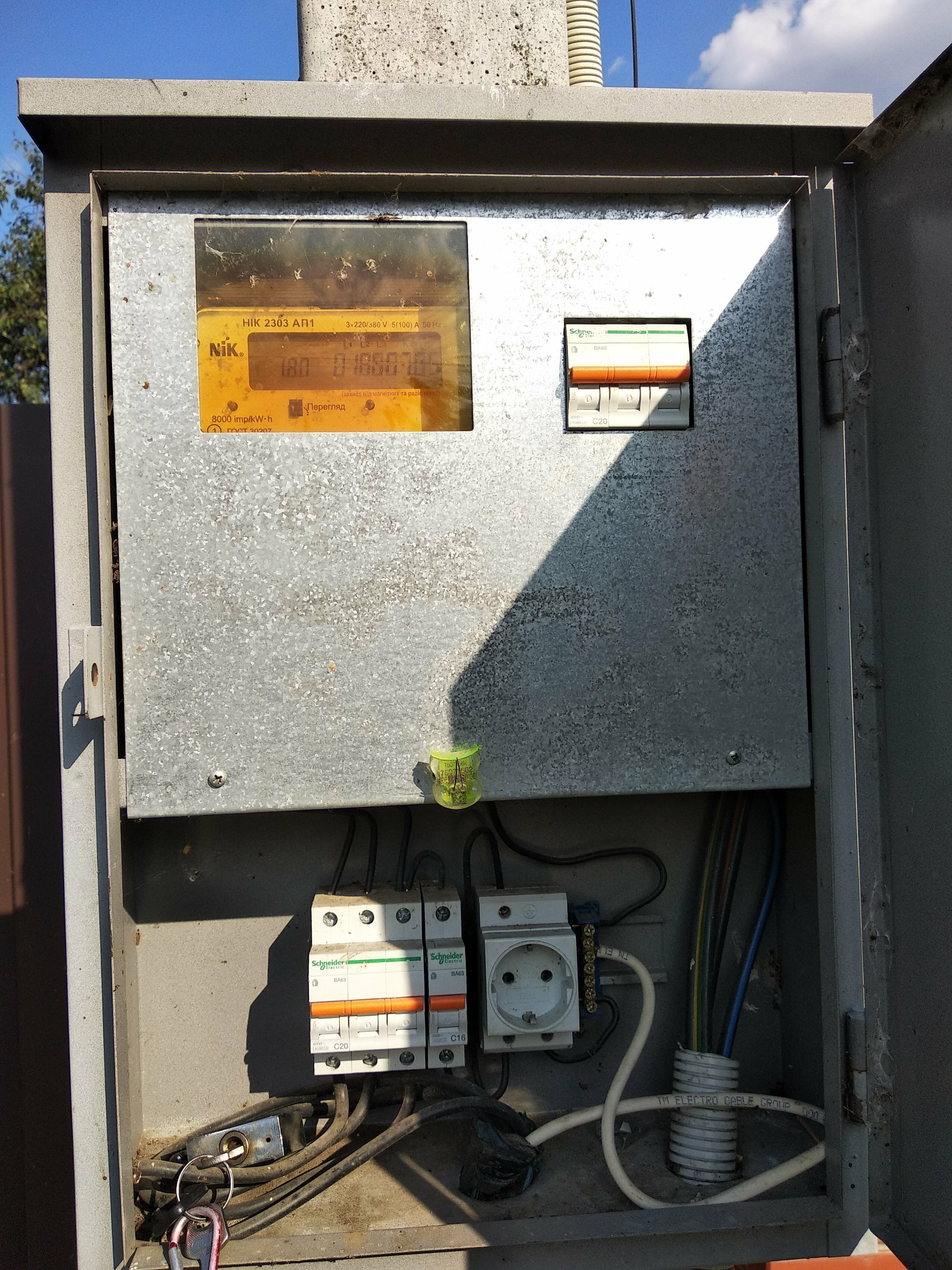

А чо там по фото определите!?
Так у Вас три фази? Або генератор трифазний, або живити одну фазу, на якій все критичне сидить (але це так собі рішеня)
36 минут назад, Вячеслав_В сказал:
а чого то так? чом нізя живити кожну фазу, якщо нема трифазних потрібних споживачів?
Змінено користувачем Dalet

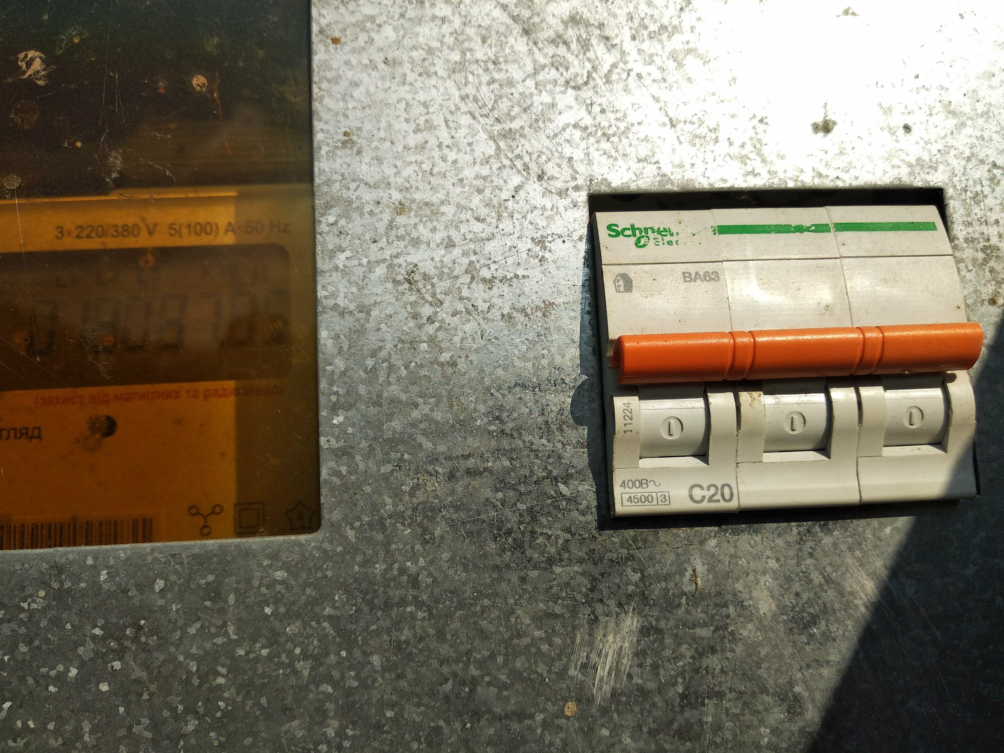

1 час назад, DimaF сказал:
По этому фото только одно - что ввод трехфазный. Даже номинал вводного автомата не виден.
Чтобы ответить на вопрос "куда втыкать" неплохо бы увидеть:
- водной щит - там, где счётчик и откуда идёт провод в домашний шит
- место, где будет стоять генератор и откуда пойдёт второй силовой провод
- весь путь где проложен вводной провод - можно ли где-то врезаться в него
- стену вокруг домашнего щита

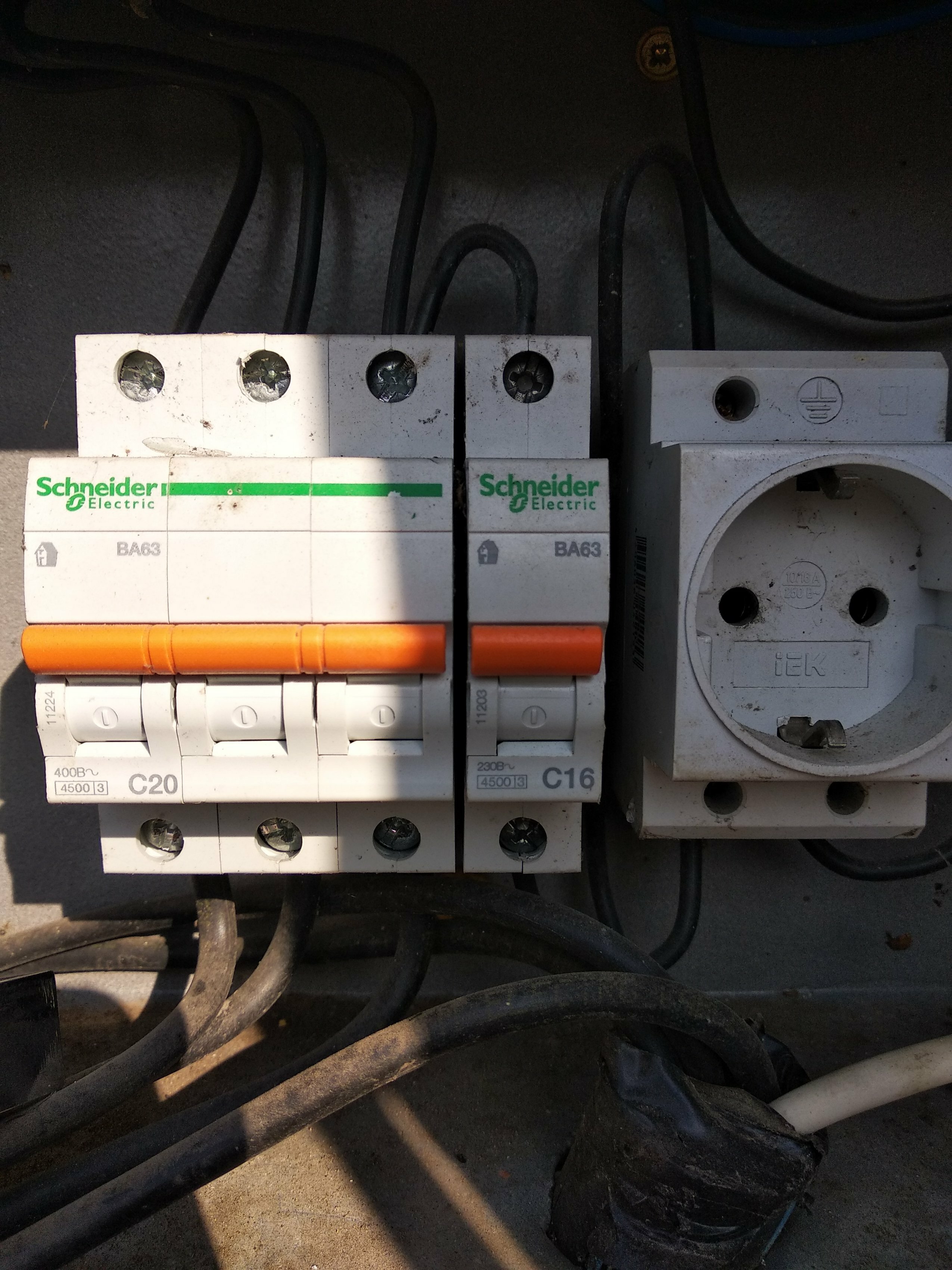

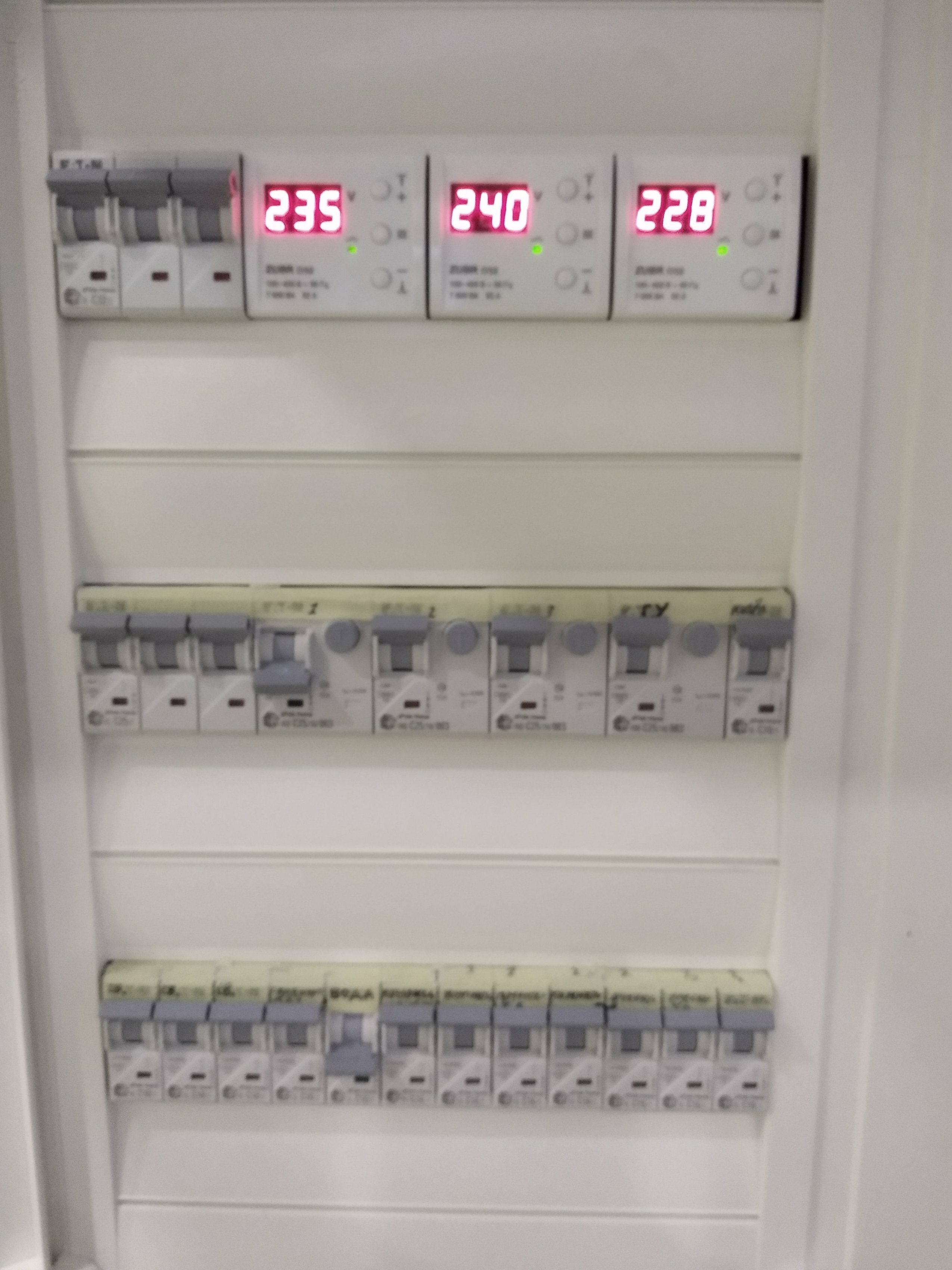

В 27.08.2022 в 20:54, engeneer сказал:
Щас накидаю)
Щит на улице.
Где будет стоять гена, еще не знаю.
Можно на улице (есть розетка недалеко от щитка), можно в гараж (от гаражных розеток в домовой щиток идет кабель где то 3*4 мм) и есть отверстия для вывода гофры.
Стена вокруг домашнего щитка - как голова Котовского, гладкая под декоративной штукатуркой в коридоре (ломать нет желания).
Змінено користувачем DimaF
все умовно елементарно, каблю в щит цей завести і розкумутувати, в залежності від розміщення цього щиту прийняти рішення де поставити пермикач 1-0-2.  А вже від того буде ясно який кабля треба і скільки
