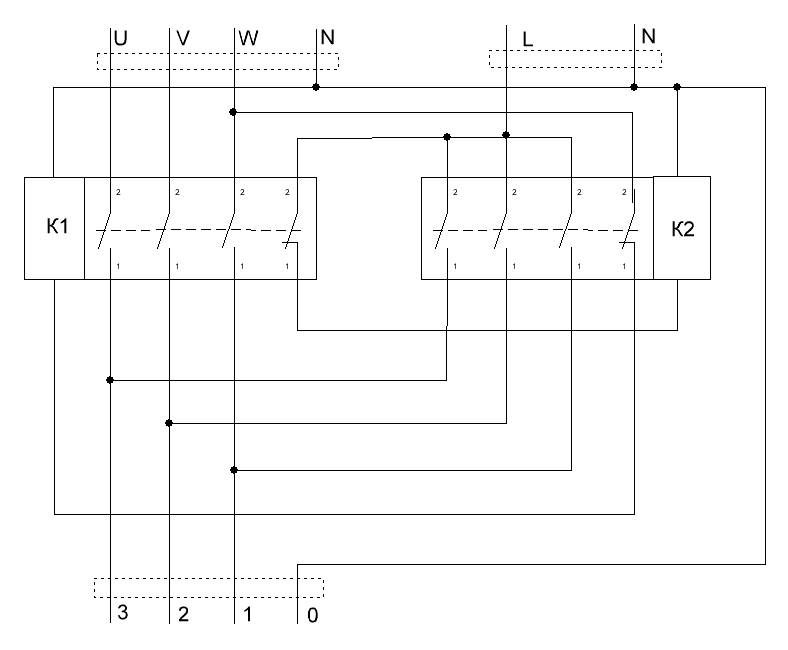

О! Принагідно, на критику, простий автоматичний ввід резерву. ЧИ не буде яких нюансів?
На зразок відсутності дедтайму реле чи перевищення часу утримання над засом спрацювання?
* мізерний ризик, що W  залишиться знеструпленою при появі U V не враховуємо, це очевидно.

38 минут назад, porterlv сказал:
Все так. Але от нюанси, поють романси, і інколи виникають на пустому місці. Тому беручи на себе відповідальність можна робити
