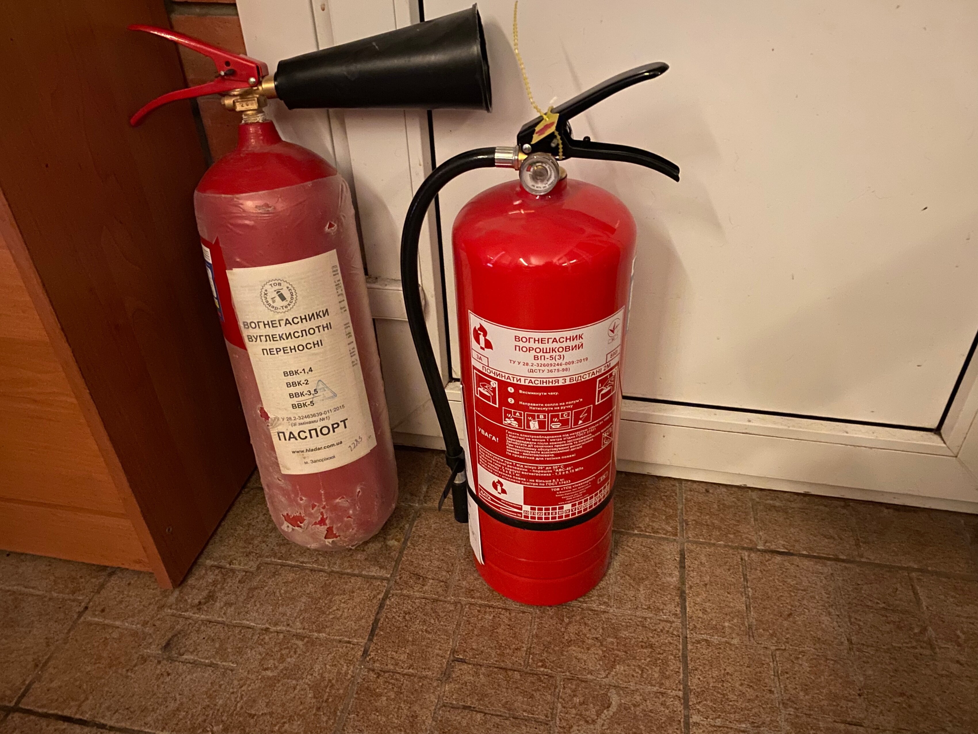

Ну так воно найпростіше, звісно. Але у мене комин 11 м і тому тягу прикриваю навіть без наддуву вентилятором. Пробував вже максимально закрити задвижку котла на виході в комин і перекривав отвір для повітря на вході в котел - по-любе сам "от нехватки кислорода" не гасне. А чекати поки після 100 град. рвоне, або розплавиться теж не хочеться. Основна небезпека, як я зрозумів, в режимі тління через чадний газ СО, який і отруйний і вибухонебезпечний. Але якщо тяга є, то чадного газу нема, отже чому дрова гасити не можна порошком (з водою зрозуміло)? Я не сперечаюся, а хочу для себе уяснити.
Щодо вогнегасників, то з власного досвіду можу додати, що вогнегасники об'ємом до 2л включно то майже іграшки, здатні за певних умов загасити невеличкі осередки займання. І то у випадку вдалого застосування, бо всі бачили десятки відео як автовласники безуспішно намагаються загасити полум'я в моторних відсіках. До того у них ж малий час роботи, тому, якщо людина не має практичних навичок та тренування, поки будете розгортатись, порошок закінчиться. Що і відбувається на всіх відео. Тож для більшого спокою потрібні ємності від 3-5 літрів. Вони, як правило, вже мають клапани та шланги, які дозволяють спрямовувати та дозувати факел, це полегшує використання і суттєво продовжує ефективний час гасіння. Що погано в порошку. Перш за все, це майже незворотна шкода всьому, що гасите. А інколи і всьому оточенню. У мене був випадок 30 років тому, коли черговий інженер чітко та швидко загасив блок живлення на дисковій системі старих великих ЕОМ, але при цьому половина всього обладнання залу була пошкоджена порошком, що розлетівся, і збитки від цього були теж шалені. Тому погасити порошком, наприклад, інвертор або якийсь прилад, то означає що його точно викинете, бо запечений порошок віддерти майже неможливо. А той, що залетів у фільтри, то взагалі гайки. Тільки викинути. Вуглекислотні нічому взагалі не шкодять, їх навіть можна використовувати для потреби швидкого охолодження будь-чого при аварійній ситуації, коли займання навіть ще немає. Ну, або якщо треба швидко пляшечку підготувати до вживання :)  Проте, якщо є суттєвий обсяг нагрітого та горючого матеріалу, що вже горить (ті ж пелети, дрова, великі поверхні бензину), то він стає неефективний, адже як тільки сніг випарується, а повного охолодження не буде, то матеріал знову загориться, а гасити вже нічим. Водно-пінні універсальні, малошкідливі, але використати можливо тільки якщо немає електроструму або його гарантовано можливо відключити від об'єкту гасіння.

3 хвилини тому, Vladdi сказав:
Хммм... все логічно. Значить таки пісок. У мене загрузка вертикальна - сипанути пів-мішка піску - мусить затухнути.
Так, гасіння - то процес, який в кожному випадку має відповідати конкретним умовам. Тому головна умова - заздалегідь приготувати найбільш прийнятні засоби, а їх досить багато, та розташувати так, щоб було легко дістатись. Котел то взагалі небезпечний об'єкт, гасити який треба з розумом, адже вода може спричинити такий вибух пари, що рознесе все. Перегріті частини можна швидко та відносно безпечно охолодити вуглекислотним, але його ємність в даному випадку повинна бути чималою. Все виглядає не дуже складно, але тільки якщо заздалегідь всі варіанти продумати та підготуватись. Зайвим це точно не буде.
4 минуты назад, Vladdi сказал:
Ще не будуть зайвими засоби персонального захісту, таки як жаростійки рукавічки та інше.
1 минуту назад, DimaF сказал:
+100500. І не стільки щодо нагріву. Треба пам'ятати, що розтруб вуглекислотного вогнегасника та трубка (якщо є) при роботі охолоджуються до -47 градусів. Це означає, що ні в якому разі не можна тримати незахищеною рукою ані розтруб, ані трубку (у великих може бути шланг). Інакше долоня миттєво примерзне і навіть якщо не отримаєте обмороження, то шкіру пошкодите напевно, дуже неприємна травма, довго заживає. А в стресі одразу не відчутно, тому на вогнегаснику треба повісити пару звичайних зварювальних краг.

шо в итоге? Какова же ваша рекомендация в данном конкретном случае?
И какой мне везти клиенту левый или правый? :grin:
спасибо Тушелюбу, напомнил мне, вчера загрузил и сегодня свозил на перезарядку.
у меня рядом стоят оба, смотреть надо по обстоятельствам.
а еще держу спец.одеяло )
