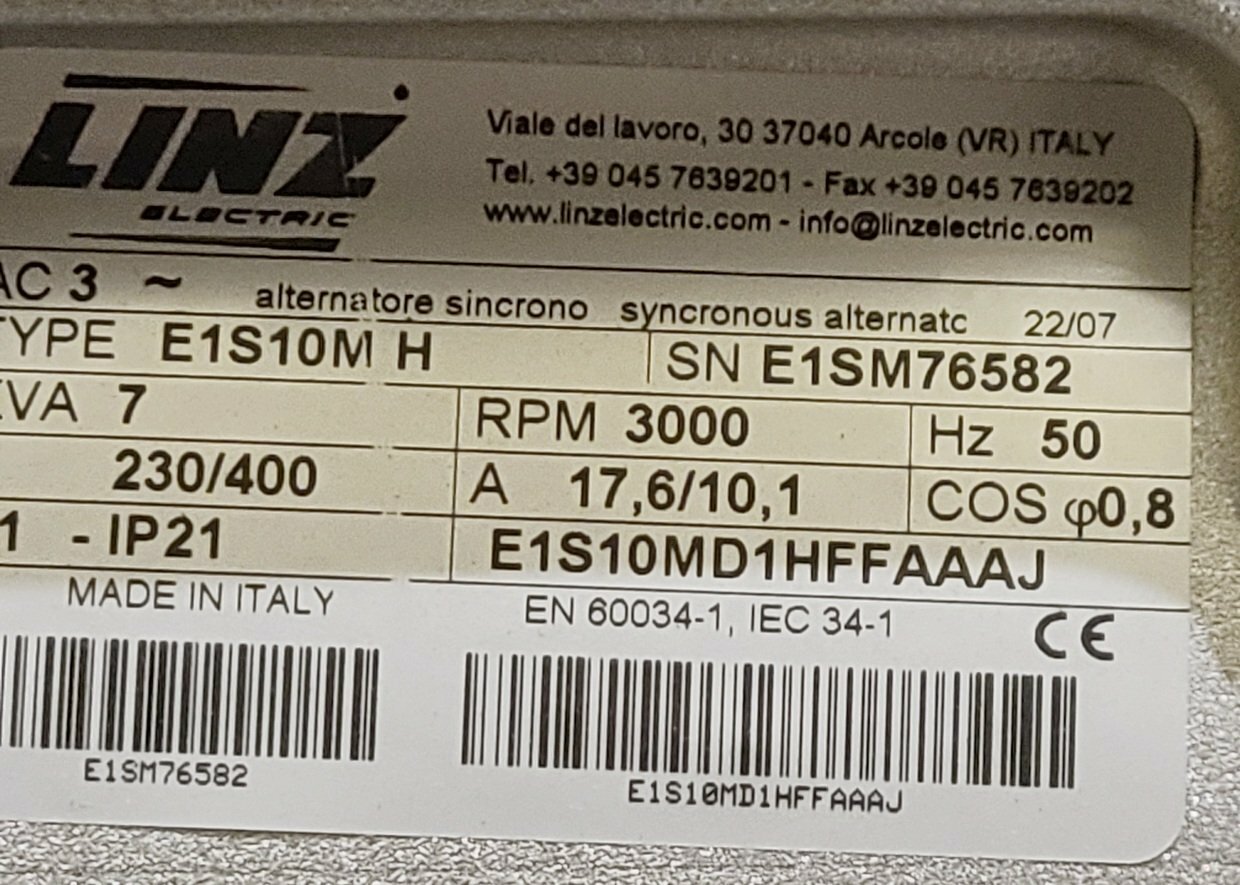

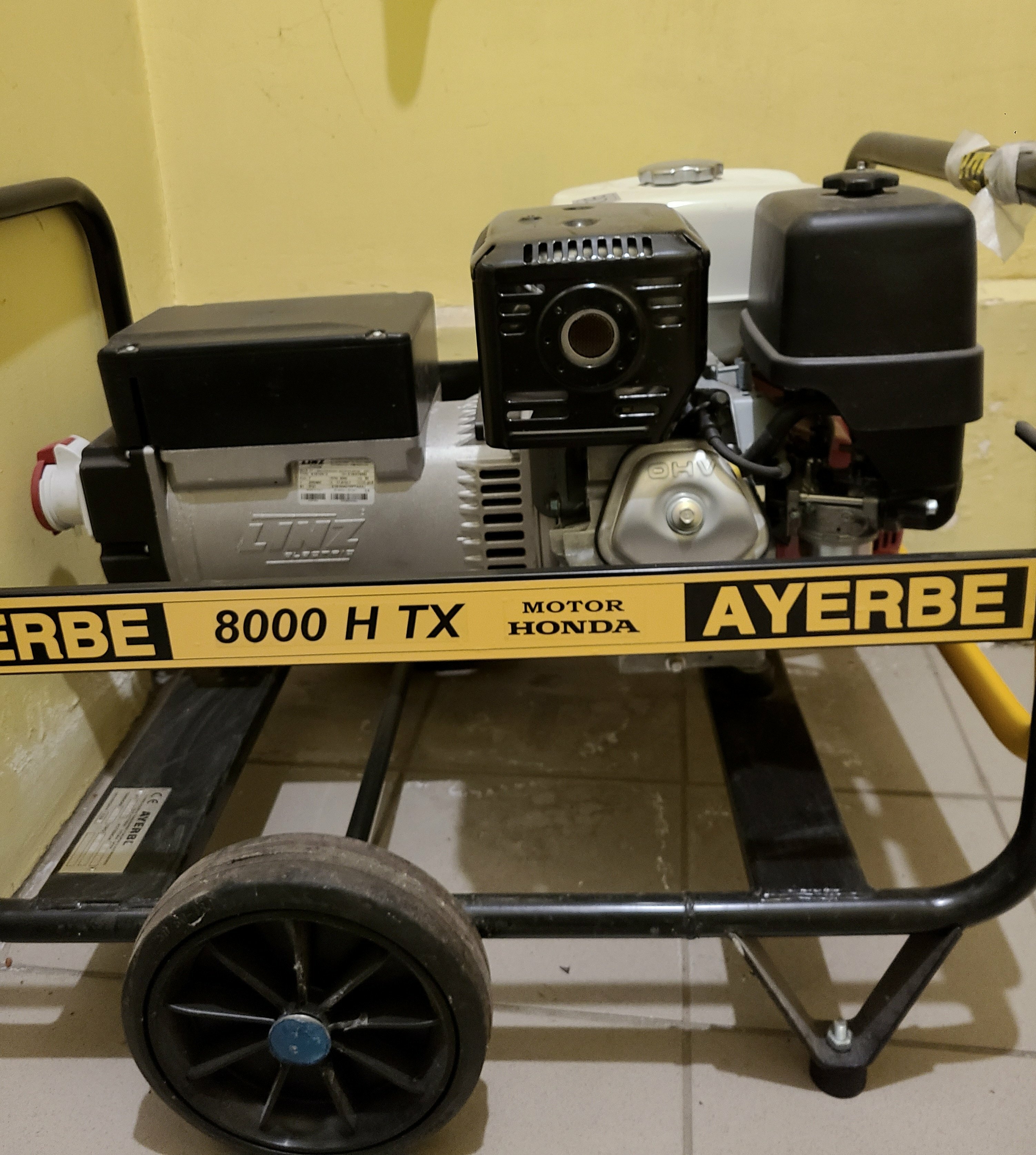

Made in USSR Опубліковано: 26 грудня 2024 Поділитись Опубліковано: 26 грудня 2024 вот фото того генератора о котором вел речь 2 Посилання на коментар Поділитися на інших сайтах More sharing options...
