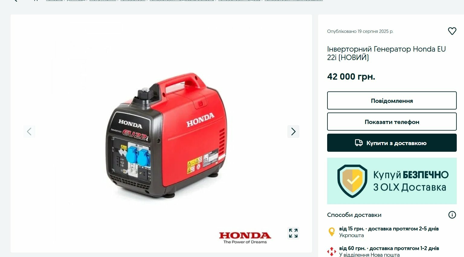

Made in USSR Опубліковано: 22 серпня 2025 Поділитись Опубліковано: 22 серпня 2025 конечно ,же синусоида у инверторного значительно лучше ,он тише ,меньше потребляет ,легче , но надо смотреть где и для чего он используется . Более или менее нормальный будет стоить около 30 тыс.,к примеру Hyundai HHY 3050Si или Weekender X2600ie ( у меня есть weekender x3500ie ,работает нормально ) . Но надо понимать ,что ресурс движка там 1000 - 2000 часов (если повезет ) . 1 Посилання на коментар Поділитися на інших сайтах More sharing options...
porterlv Опубліковано: 22 серпня 2025 Поділитись Опубліковано: 22 серпня 2025 48 хвилин тому, viksel сказав: Головне питання що саме купити… То уже не до мене... Чув, що є китайські копії (а не підробки) Хонди по адекватній ціні. Хай підказують хто в темі. Головне щоб такого не купили 2 Посилання на коментар Поділитися на інших сайтах More sharing options...
Made in USSR Опубліковано: 22 серпня 2025 Поділитись Опубліковано: 22 серпня 2025 Безусловно , Honda это фаворит. Оригинальная Honda прослужит долго ,если ей пользоваться правильно и во время обслуживать. 1 Посилання на коментар Поділитися на інших сайтах More sharing options...
Фрай Опубліковано: 22 серпня 2025 Поділитись Опубліковано: 22 серпня 2025 4 години тому, Made in USSR сказав: Оригинальная Honda прослужит долго ,если ей пользоваться правильно и во время обслуживать. Так наче ж бюджет відомий? 6 годин тому, viksel сказав: Кошти думаю нашкребемо))Там цінник в районі 20.Головне питання що саме купити… Хонду за такі гроші не купити, але дивлячись для чого гена, бо у мене 11 років працює неХонда, вже мабуть годин 100 на лічильнику. а на іншому за три роки 15 хвилин і теж як новий! )) Тому брати потрібно те, що відповідає конкретно вашим запитам і це не обовʼязково щось аж-аж. 1 Посилання на коментар Поділитися на інших сайтах More sharing options...
viksel Опубліковано: 22 серпня 2025 Поділитись Опубліковано: 22 серпня 2025 Сьогодні вдалось довше поговорити...В розмові при визначенні потреб генератора я зрозумів що "стерильності" під.єднання навряд чи буде.До генератора можуть і вмикнути холодильник,електроінструмент...Але там вже є зарядна станція екофлоу чи як там її...І напрошується думка що генератор все ж таки буде класичний.На пряму буде використовуватись для побутових приладів а старлінк і зарядки усілякі від екофлоу який буде заряджатись від генератора.По класичних генераторах в цій темі достатньо інформації тому не буду тисячний раз перепитувати))Всім дякую. Посилання на коментар Поділитися на інших сайтах More sharing options...
Made in USSR Опубліковано: 22 серпня 2025 Поділитись Опубліковано: 22 серпня 2025 да будет вам известно ,правильная синусоида важна именно для электромоторов ,а для большинства зарядок качество синусоиды не имеет значения ( все зависит от схемотехники ). 1 1 Посилання на коментар Поділитися на інших сайтах More sharing options...

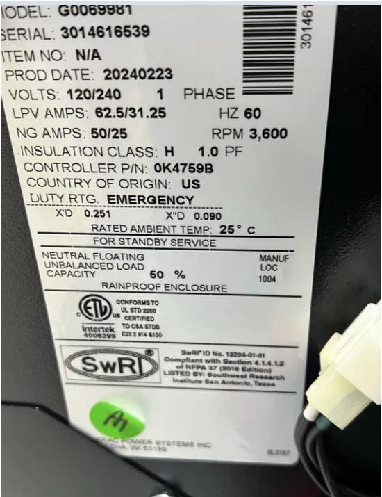

Made in USSR Опубліковано: 12 жовтня 2025 Поділитись Опубліковано: 12 жовтня 2025 кто может помочь перевести GENERAC американский на частоту 50 Гц ? Посилання на коментар Поділитися на інших сайтах More sharing options...
porterlv Опубліковано: 12 жовтня 2025 Поділитись Опубліковано: 12 жовтня 2025 Любий дідо з викруткою і осцилографом чи вимірювачем обертів. При 3000 RPM буде 50 Гц і 230 Вольт. 1 Посилання на коментар Поділитися на інших сайтах More sharing options...
Made in USSR Опубліковано: 13 жовтня 2025 Поділитись Опубліковано: 13 жовтня 2025 (змінено) porterlv ну честно говоря я не думал ,что вы выдадите такую ерунду . Там программно меняется частота . КАКАЯ отвертка ?!😁 Змінено 13 жовтня 2025 користувачем Made in USSR 2 Посилання на коментар Поділитися на інших сайтах More sharing options...
engeneer Опубліковано: 19 жовтня 2025 Поділитись Опубліковано: 19 жовтня 2025 В 12.10.2025 в 20:22, Made in USSR сказал: кто может помочь перевести GENERAC американский на частоту 50 Гц ? В европейской прошивке один из первых пунктов меню при запуске - выбор частоты. Но американская прошивка может отличаться. С сервисом НИКа не пробовали связаться? Посилання на коментар Поділитися на інших сайтах More sharing options...

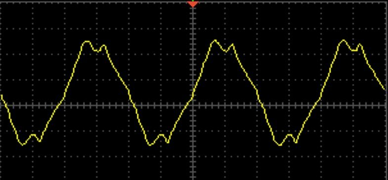

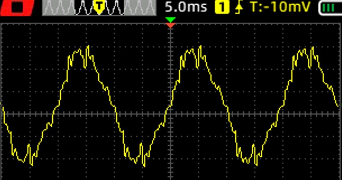

vin Опубліковано: 28 листопада 2025 Поділитись Опубліковано: 28 листопада 2025 Возможно вопрос будет странным но все же задам: неужели китайцы еще не придумали какое то готовое решение в виде устройства чтоб подключить к обычному бензогенератору и получить на выходе чистый синус??? И вообще есть какие либо решения или народные разработки чтоб добыть чистый синус из обычного генератора??? Уж очень сильно не хочется покупать инверторный генератор за все деньги мира в это непростое время! Спрашиваю потому что от обычного генератора лег компрессор холодильника.....😔 Посилання на коментар Поділитися на інших сайтах More sharing options...

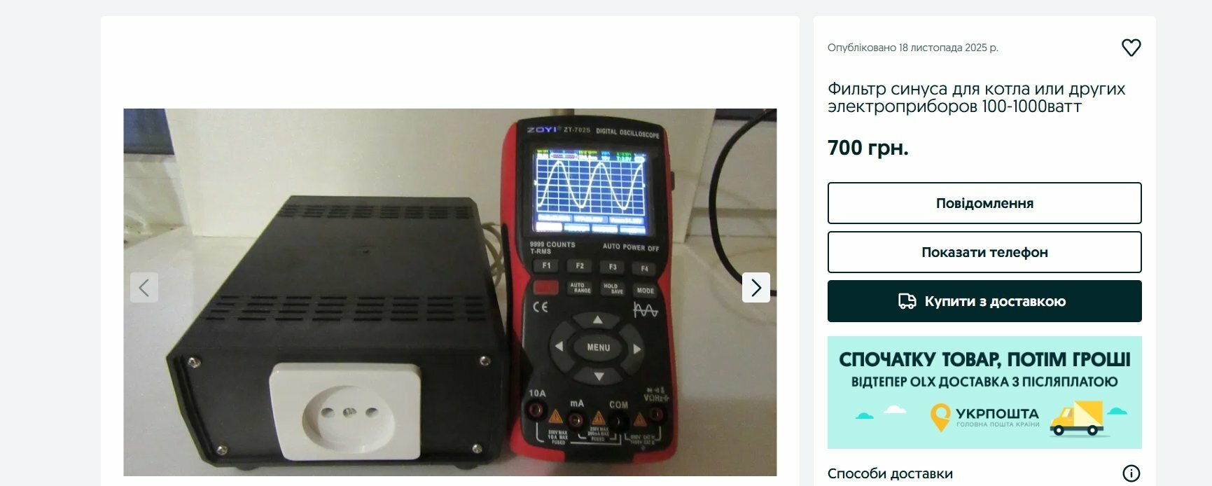

Made in USSR Опубліковано: 28 листопада 2025 Поділитись Опубліковано: 28 листопада 2025 (змінено) "Обычные" генераторы бывают разные и разного качества исполнения ,как моторы так и альтернаторы. НЕ СЛЫШАЛ ,что бы умер холодильник от генератора ( хотя конечно не исключено ) . Все решения которые можно применить для того что бы получить правильный неискаженный синус и стабильную частоту будут не бюджетные ( то есть за три копейки не получится ) . Затраты скорее всего будут выше или сопоставимы, чем купить инверторный генератор. Я лично не снимал осциллограмму с обычного генератора , но мне кажется у нормального генератора с нормальным альтернатором должно быть все нормально ( более менее ). Теперь что можно сделать все таки не дорого , надо поставить фильтр низких частот (Low-pass filter) . ОН срежет высокочастотные гармоники ,они то и искажают по сути форму синусоиды с генератора . Я видел в продаже маломощные изделия , мощные могут быть весьма габаритные и недешевые . P.S заглянул в ютуб И нашел ролик на данную тему ,возможно будет интересно https://www.youtube.com/watch?v=83E08TRwThY Змінено 28 листопада 2025 користувачем Made in USSR 1 Посилання на коментар Поділитися на інших сайтах More sharing options...
volomoto Опубліковано: 29 листопада 2025 Поділитись Опубліковано: 29 листопада 2025 13 годин тому, Made in USSR сказав: Теперь что можно сделать все таки не дорого , надо поставить фильтр низких частот (Low-pass filter) . ОН срежет высокочастотные гармоники ,они то и искажают по сути форму синусоиды с генератора . Ви собі уявляєте LPF, який фільтрує третю гармоніку на повній потужності генератора? В генератора проблема у низькочастотних гармоніках. 1 Посилання на коментар Поділитися на інших сайтах More sharing options...
Made in USSR Опубліковано: 29 листопада 2025 Поділитись Опубліковано: 29 листопада 2025 я же четко написал ,что мощные фильтра " могут быть весьма габаритные и недешевые " . И да проблема низкочастотных гармоник тоже есть . можно применить Резонансный фильтр . Но это все на малые мощности имеет имеет смысл. кстати в сети тоже синусоида во многих местах не фонтан ,особенно в сельской местности. Посилання на коментар Поділитися на інших сайтах More sharing options...
DimaF Опубліковано: 29 листопада 2025 Поділитись Опубліковано: 29 листопада 2025 16 часов назад, vin сказал: Спрашиваю потому что от обычного генератора лег компрессор холодильника..... Ну значит судьба. Синус косинус тут в обще не причем, если генератор исправный. В быту холодильник работает от переменного тока, который меняет свои параметры чуть ли не ежесекундно. 1 Посилання на коментар Поділитися на інших сайтах More sharing options...
Made in USSR Опубліковано: 29 листопада 2025 Поділитись Опубліковано: 29 листопада 2025 (змінено) На самом деле для моторов имеет значение форма сигнала и частота , но у моих нескольких знакомых холодильники работают вообще от дешманского инвертора в котором и близко нет синуса и холодильники у них не инверторные ,а обычные . Вроде не вышли из строя , хотя это может до поры до времени . Кстати верхняя осциллограмма ( желтая ) это форма сигнала в моем доме в сельской местности. Вот еще одна крокозябра с моей розетки Змінено 29 листопада 2025 користувачем Made in USSR 1 Посилання на коментар Поділитися на інших сайтах More sharing options...
