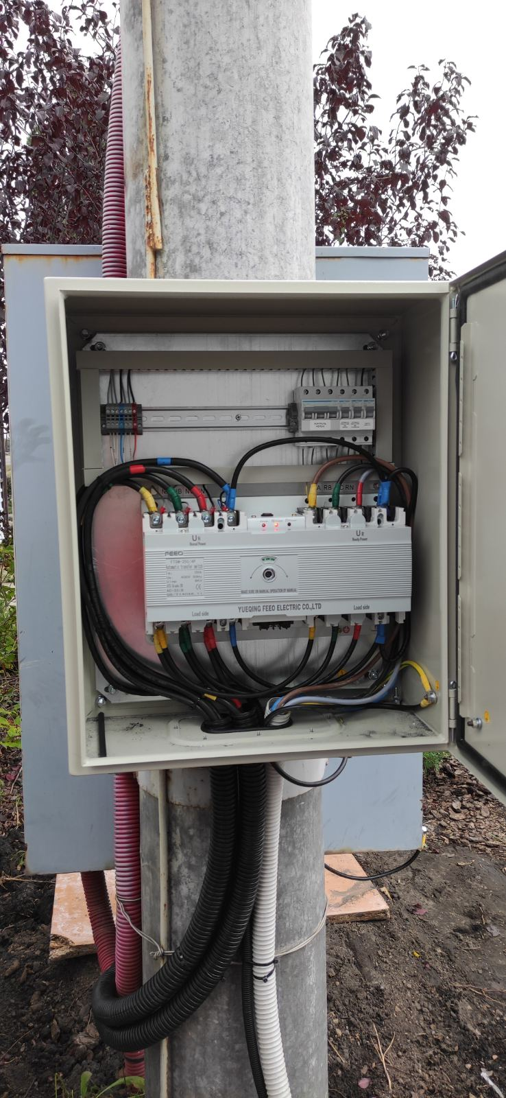

5 минут назад, Dalet сказал:
ну той, клему оділи....
image.thumb.png.8e7947ece913aa0c54895e85bdfdf81a.pngimage.thumb.png.6619a705701b798c3587ef1252d20064.png
- Клеммы продоете?
- Нет, тока показывоем!
- Кросивое...
32 минуты назад, Canton сказал:
- Клеммы продоете?
- Кросивое...
людям нрависа, то почему бы и не попоказывать))

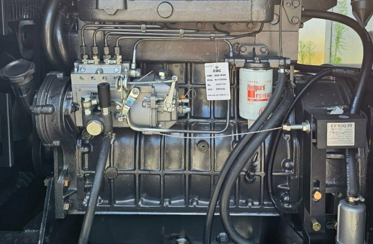

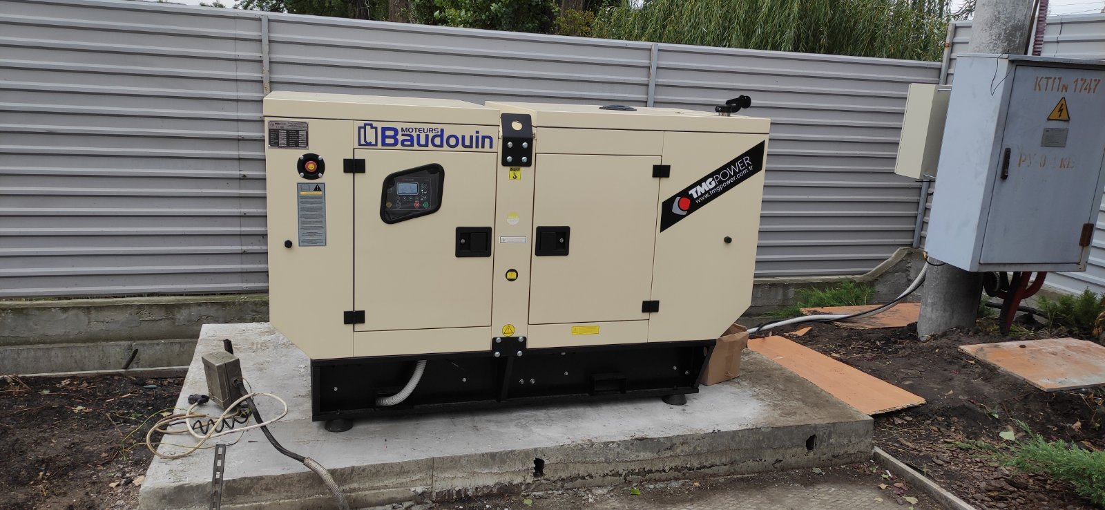

хорошее решение для большого домовладения или маленького производства . 24 КВТ  вполне   может быть достаточно . дизелек Ricardo или ихний Baudouin ? с электронной регулировкой оборотов или как у меня "на  глазок " 😃
Змінено користувачем Made in USSR
29 минут назад, Made in USSR сказал:
Бидуин будет получше Рикарды, Ркарда это сегодня самое дешевое, и их походу делают пол китая. А Бидуин - Индус, хотя, глядя на тикток то тожа стремно))). С ругой стороны в таких деньгах выбора не особо, Перкинс нынче ого, космос.
Ricardo это же по сути  набор документации по которой делают дизельные моторы. Там поле для творчества большое.  Разные заводы делают тоже с разным качеством , но приличные фирмы себе откровенного барахла не ставят.
  если там дизель  Baudouin ,то он с электронной регулировкой оборотов ,если какой то Ricardo ,то скорее всего нет. Но это несильно важно ,частота плавает в небольших приделах.
 в 13 году приятель себе на предприятие и домой поставил SDMO и еще какой то дорогой по моему Atlas Copco,  теперь рад этому и счастлив. Сейчас бы это стоило очень дорого.
4 минуты назад, Made in USSR сказал:
Электронная регулировка это привод рейки тнвд на том же Датакоме. Не есть чем-то крутым. Но на мелких генах редко встречается.
ну на моем   мощном 50 киловатнике нет такой фичи .
Дилер сказал : Покупай у нас генератор с дизелем Baudouin и там будет "Электронная регулировка " .НО ценник то там  вообще другой 🤔
26 минут назад, Made in USSR сказал:
потому шо эта фиче где-то со 100кВт стартует. на меньших редко очень. Мех. регулировки достаточно. Я еще не встречался с моментами где электронная вот ну прям нужна. Она применяется больше в система с параллельной работой ну и конечно на моторах с комон рейл системами подачит топлива.
