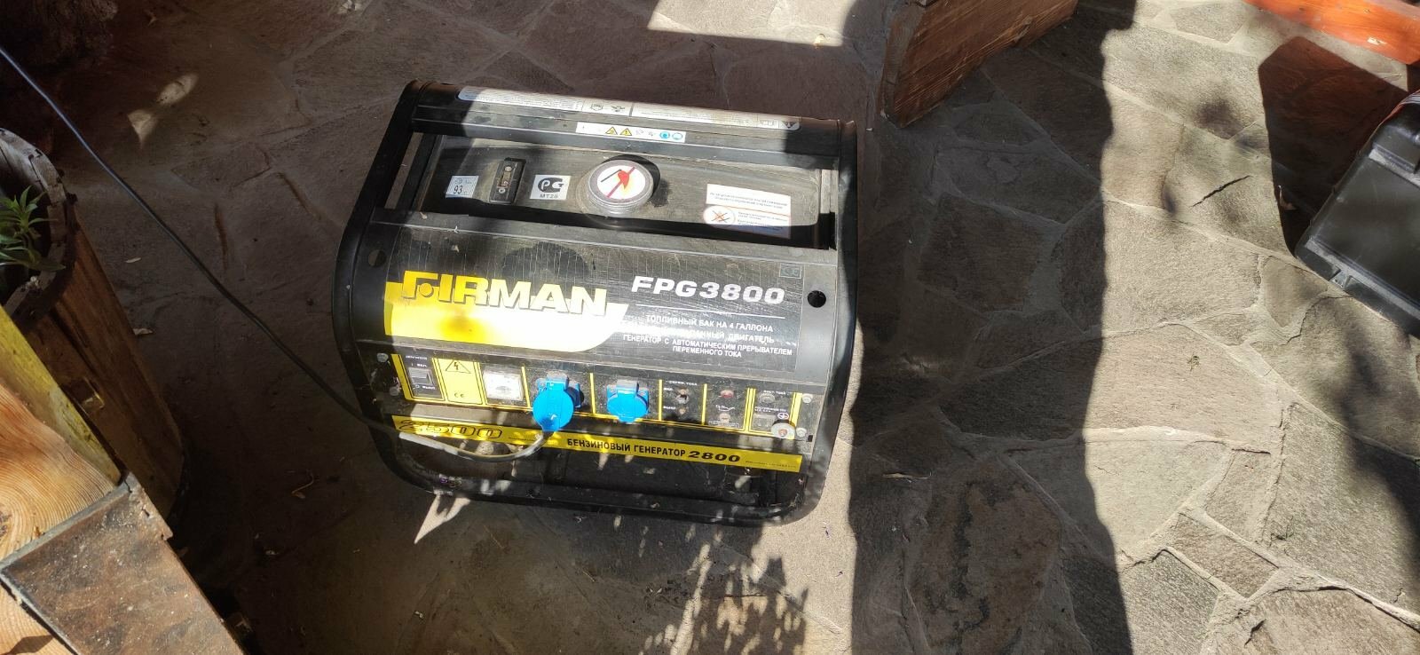

ну, де там той, розумний, в якого всі гени з сінусом?
Вар. 1. Фірман 3кВА
39 минут назад, Dalet сказал:
Вар. 1. Фірман 3кВА

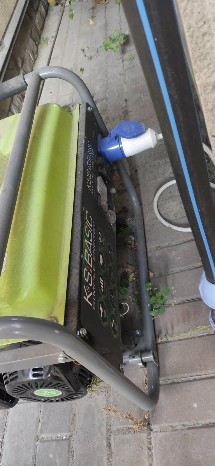

36 минут назад, Dalet сказал:
Кенер.
Хз шо там з синусом, але тест необ'єктивний вже хоча б через це - фірмен тестується на 9,4 (2,2квт) ампера при номінали 2,5квт, кенер 4,5А (1 квт) при номіналі 5квт. Багато хтось хоче від найдешевшого китайця 3 роки тому. Грузаніть обоє відсотків на 50, тоді буде зрозуміло шо з синусом і у кого.
Це не тест.
Це наочне виялення і доведення користувачу що то хлам, і чому від нього не працює інвертор
Від Кенера більш менш працює.
3 часа назад, beavis сказал:
Для малопотужних альтернаторів має значення не тільки навантаження, а й його характер. Одна справа то чисто активне навантаження, а зовсім інша, наприклад, суттєва індуктивна складова при роботі синхронного агрегата на двигун. Чесне порівняння потрібно робити в однакових умовах.
