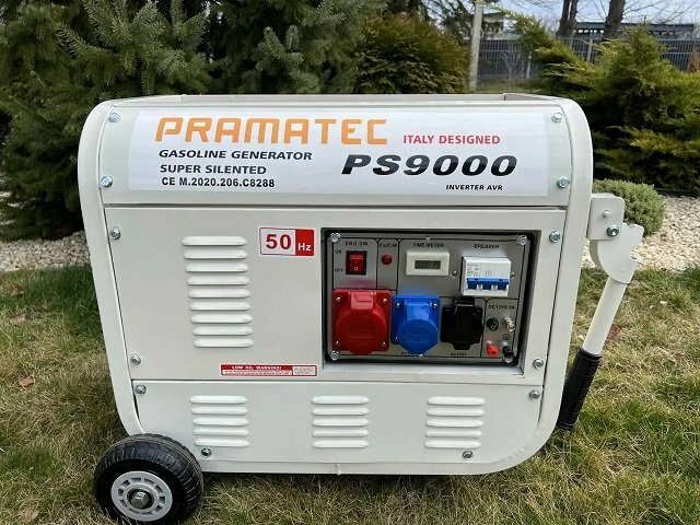

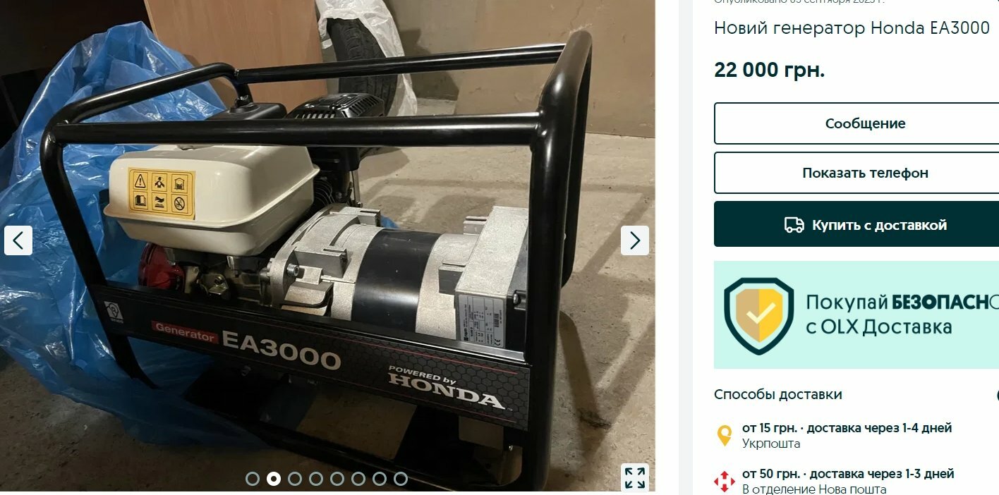

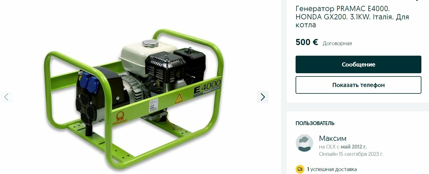

Добрий день, порадьте модель та виробника. Бюджет до 600$.
Хотів інверторний маленький тихий генератор на 1.8 -2.5. Вибирав щось з китайців, так як на Хонду грошей немає. Хочу як резерв про всяк випадок. Щоб насос з колодязя воду качав, бойлер може нагріти, зарядити повербанки, роутер тощо. Чи всі китайці однаково погані ? Дивився на Laocin.
 кто такой Laocin  ? может  Loncin ?! дожились китайцы китайцев копируют 😀 . Loncin нормальная компания( и не очень то и дешевая ),  но за 20-24 тыс гр можно купить генератор с хондовским мотором на 200 кубов. вам должно хватить ,но это будет не инвертор .
 если инвертор ,то будет может потише немного и полегче. Вариантов много . Надо понимать что в случае выхода из строя инверторного генератора ( а именно его инвертора ) отремонтировать будет очень сложно ( порой не возможно ) .
То я не правильно написал ).
Да вот меня интересует как стабильно они ломаются. Так понимаю там проблемы с платой. Но как часто они появляются и от чего ?
. ВЫ о инверторных генераторах Loncin  ? вы задали такие вопросы ,на которые вам мало кто ответит ,а может и никто . Хотите надежно купите что то типа  этого
