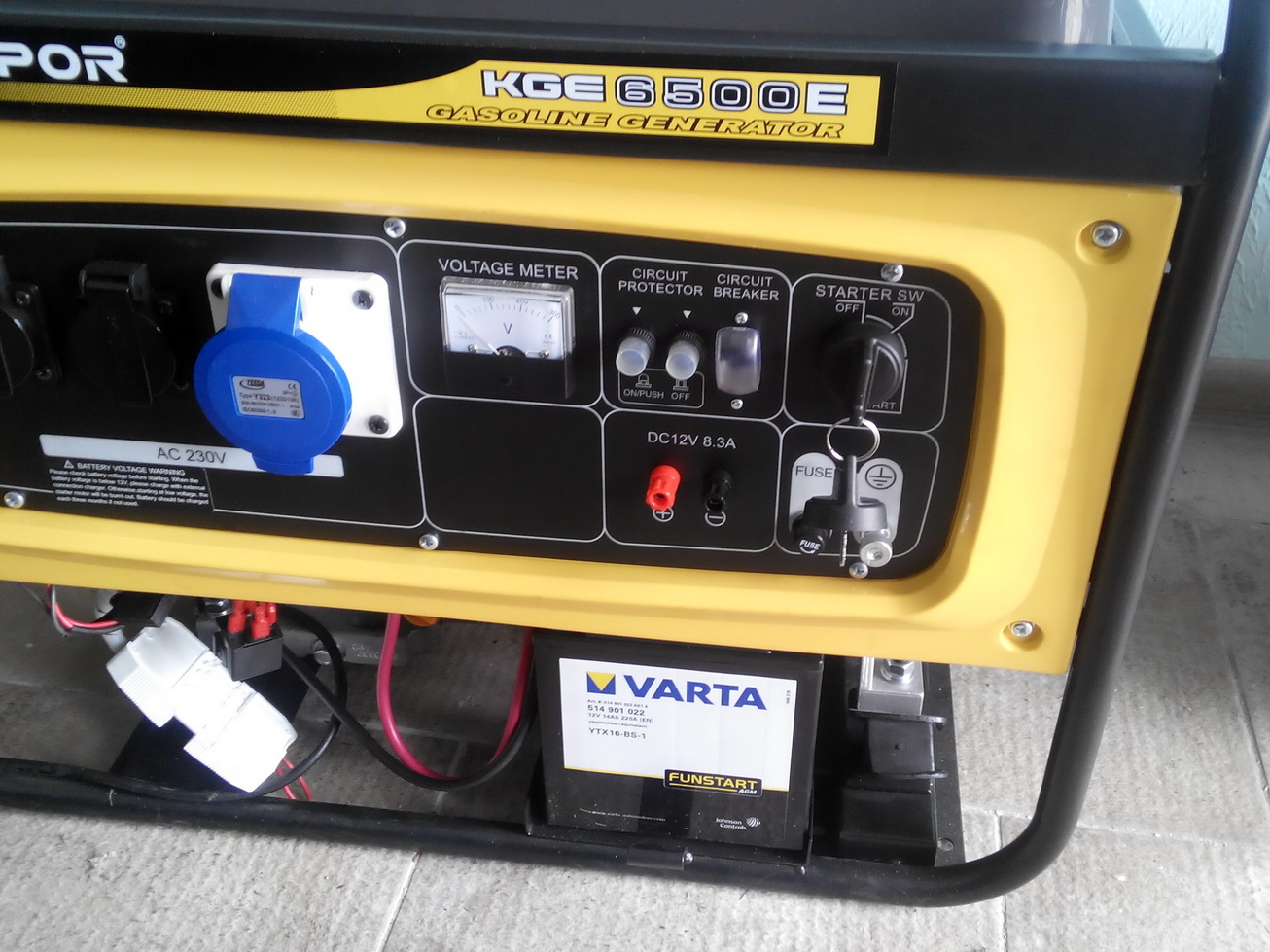

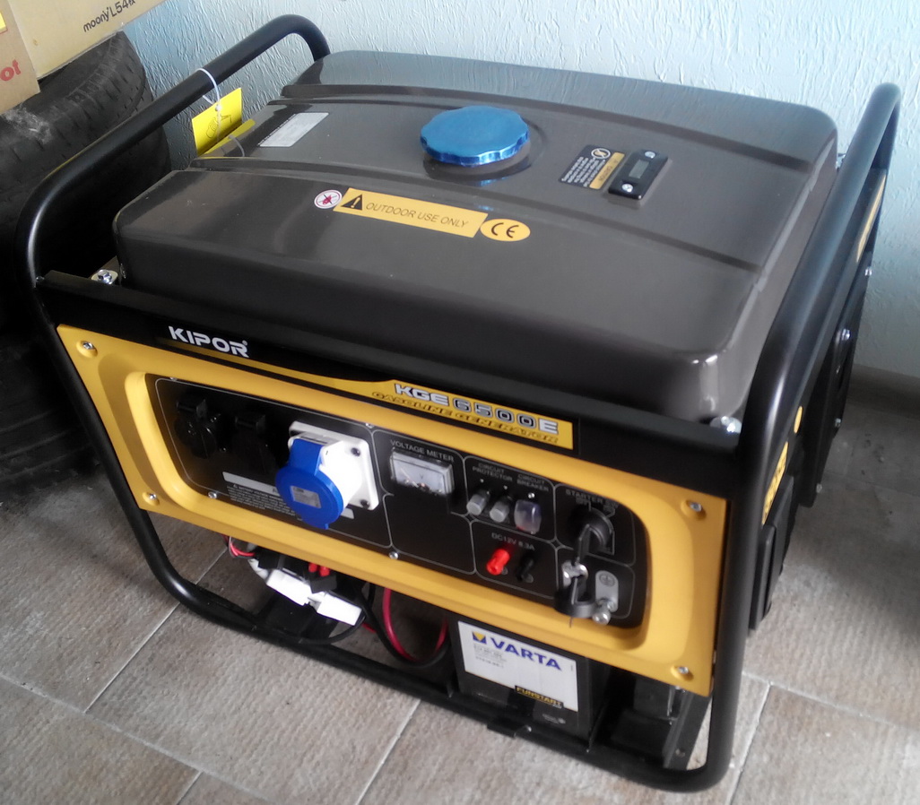

Kipor KGE6500E подойдет по параметрам? Они пока еще есть, а то у большинства склады уже пустые... Это, конечно, не самый дешевый китаец, но станции довольно добротные.
