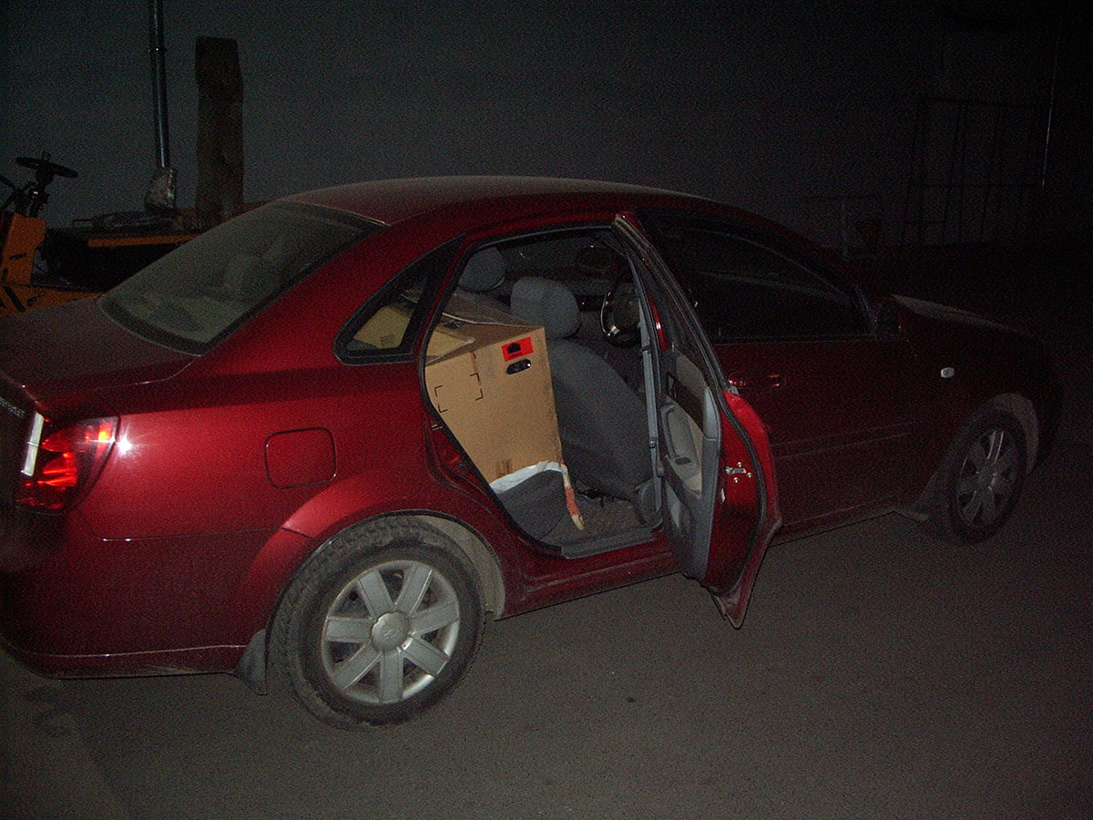

Ясно, но все предложенное мне в 3 мазду седан не влезет.

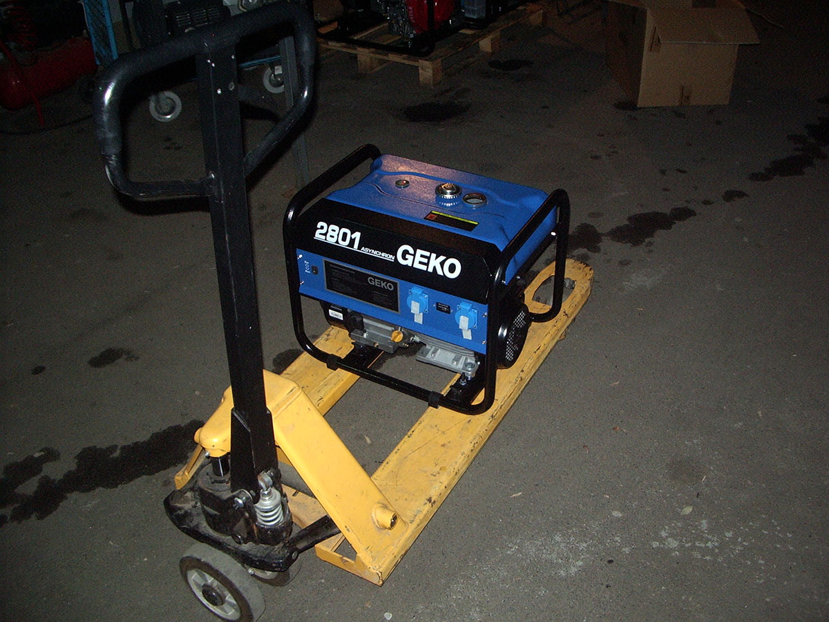

А если NIK 2700 или Geko 2600E-A / HHBA, что скажите?
Geko 2801 становится на сидение седана вместе с коробкой. Если без коробки - может и в багажник войти, надо пробовать. Высота 45 см.
2600E-A - это очень старая модель на двигателе Honda, предок Geko 2801.
НИК 2700 - агрегат неплохой, но это инверторная станция, там достаточно нежная электроника, к пусковым токам относится плохо. А замена платы по цене как треть генератора.
У меня максимум 39-40 заходит в багажник. На заднее сидение и Q-power влазит, но он больше как стационарный (как работает мне нравиться).
