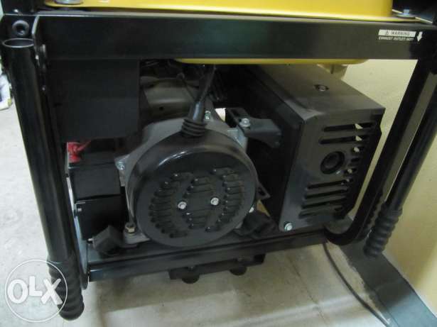

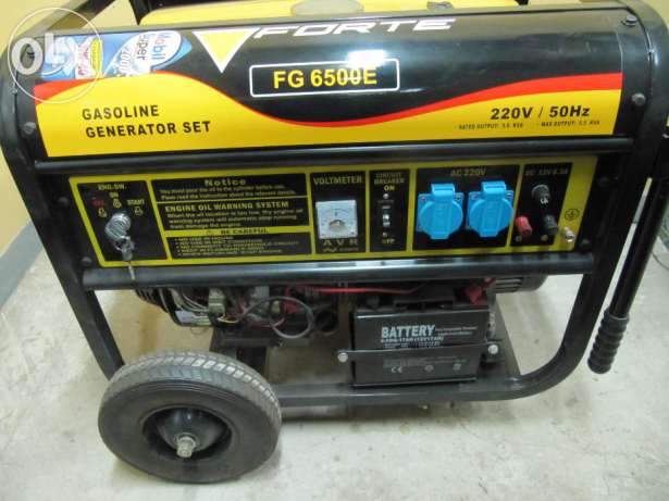

Обменяю генератор новый !!!
У меня генератор бензиновый Forte FG6500Е (5.5 кВт),
обменяю на генератор газовый GREENPOWER CC3000 (2.6 кВт),
хочу подключить в котельной к трубе как стационарный,
задача генератора; на момент отсутствия электроэнергии, обеспечивать работу котла + насосов.
177925235_4_644x461_generator-benzinovyy-forte-fg6500e-dom-i-sad.jpg.1b16bb94bffe7736bc8483034dc66497.jpg
177925235_3_644x461_generator-benzinovyy-forte-fg6500e-benzoinstrument.jpg.a2074dc679227376b5fc1f645436a957.jpg
генератор бензиновый Forte FG6500Е (5.5 кВт), обменяю на генератор газовый GREENPOWER CC3000 (2.6 кВт)
