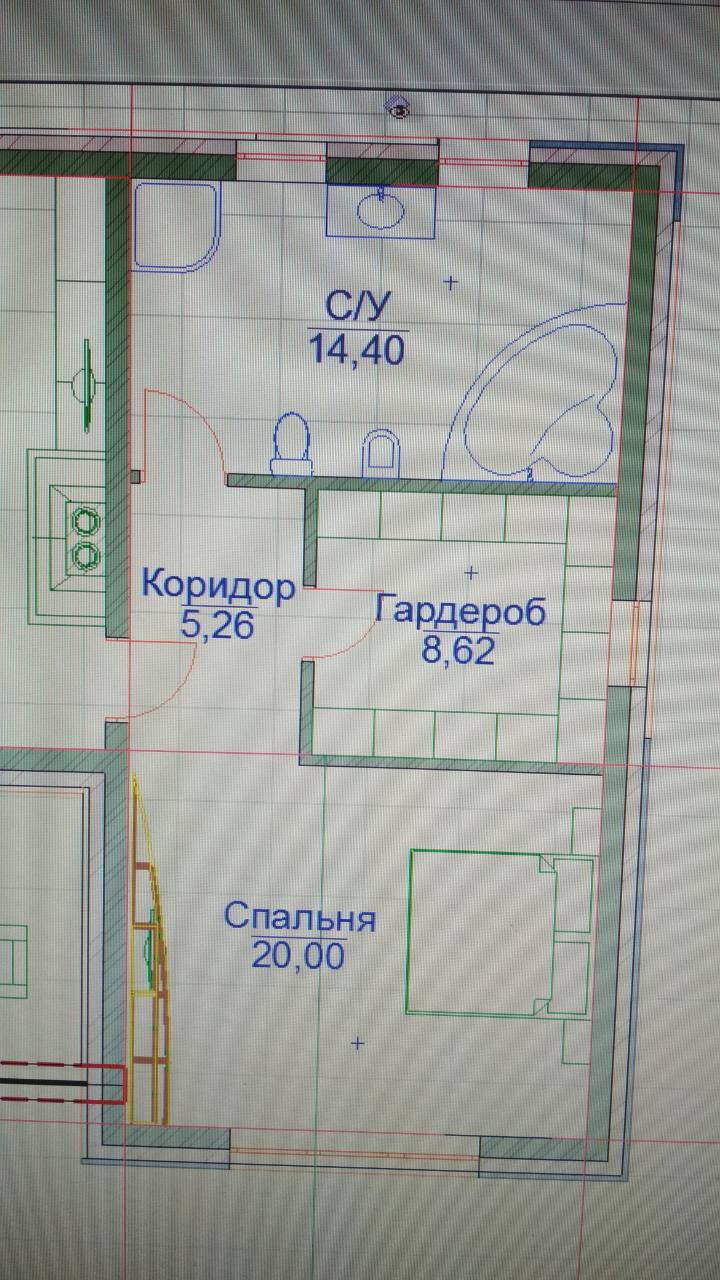

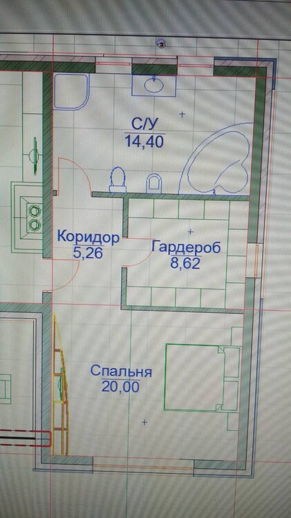

Не пишу в таких темах, эту читаю из любопытства, поскольку сама живу в одноэтажном доме. И "жахаюсь" от того, что вижу на рисунках. Всё время хочется сказать будущему владельцу того, что рисуется на бумаге- выбросьте всё в мусорное ведро по причине того, что площади использованы совершенно бестолково, умолчу про другие моменты, которые всплывут в процессе стройки.
Вера, ничего личного:), но не пойму я, что "классного" в последнем варианте? В котором, как минимум 3, а то и 4кв.метра коридора !!!! в спальне. Я даже не могу найти подходящего смайлика для выражения своих эмоций, глядя на эти планы. Независимо от бюджета, даже неограниченного, площадь дома должна быть рациональной, чем больше закутков и коридоров, тем больше ощущение какой-то внутренней безалаберности дома.
Из всех предоставленных он лучший (я так думаю :) ) при этом учитываем, что человек явно полюбил этот проект, размеры фундамента, расположение окон уже заданы и видимо меняться не будут (в другой теме уже активно обсуждается тип фундамента)
Речь всего лишь идет о внутренних перегородках, поэтому по планировке этой зоны мне последний вариант нравится больше всего, он уменьшил спальню до нормальных размеров, сделал более феншуйным вид с кровати, хорошая квадратная гардеробная с окном, в котором появился смысл, и хорошая большая ванная (душ только как всегда в загоне ) с нормальной планировкой
Даже если в спальне поставится дополнительная дверь, то две двери между общественной зоной и спальной - это тоже не минус
Если следовать принципу "лучшее из худшего", наверное "классный". Я бы, вообще, не стала подпитывать энтузиазм рисующего таким принципом.

Вот и мне тоже очень-очень не нравится планировка дома....
Смысл в таком размещении спальня/ванная/гардероб вижу только в ситуации, когда в большой семье папа с мамой (для них же спальня?0 хотят определенной обособленности.
И, как случилось в нашей семье, не лишним было бы людям, жившим в квартире, какое-то время пожить в доме, пусть и в съемном. Такой опыт снимает многие вопросы.
Мне, например, ТЕПЕРЬ очень важно, чтоб спальня закрывалась, удобно когда есть столовая, оказывается, мне удобна кухня-вагончиком, мне в последнюю очередь хочется ванную, классно когда вход в погреб - в доме (но то таке....) Мне НЕ!НЕ!НЕ! нужен огород. Если он не поливается автополивом. Пару грядок для зелени будет достаточно.

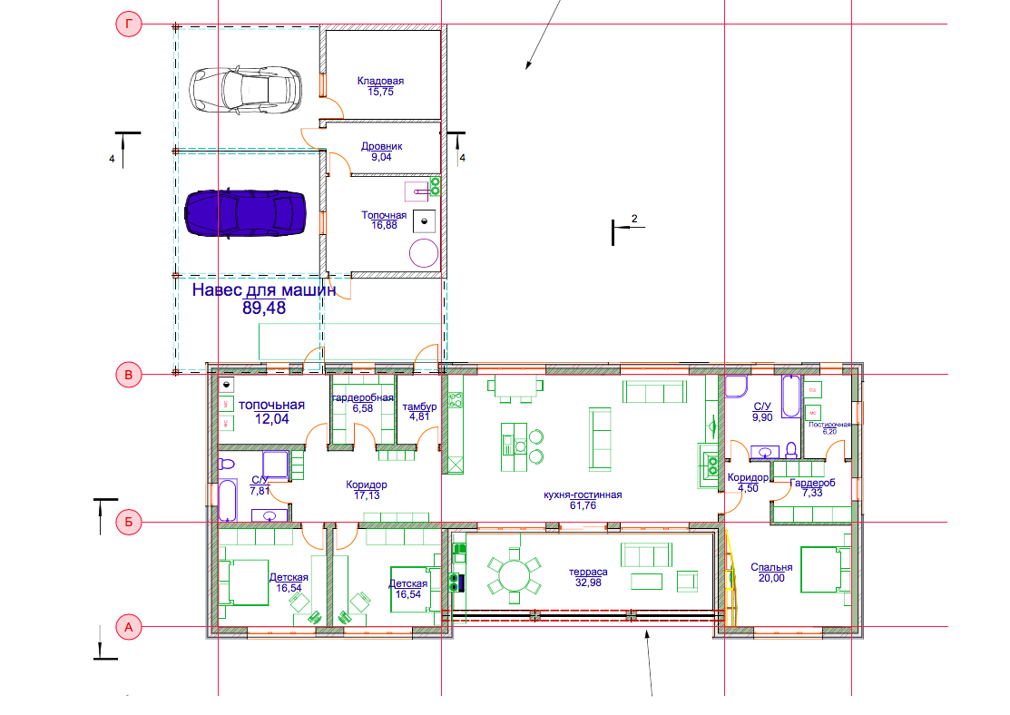

Человек не полюбил. Мы за него просто уже заплатили деньги архитектору И теперь выкручиваем из того что имеем. В проекте это была плоская кровля окна в пол и 350м2 площади. Когда стали обзванивать оконщиков оказалось что окна получаться в диапазоне от 35 до 65 кEuro. Разошлись с архитектором)))) Теперь разбираемся что можно оставить от того за что заплатили что нет)))
Добавлено через 4 минуты

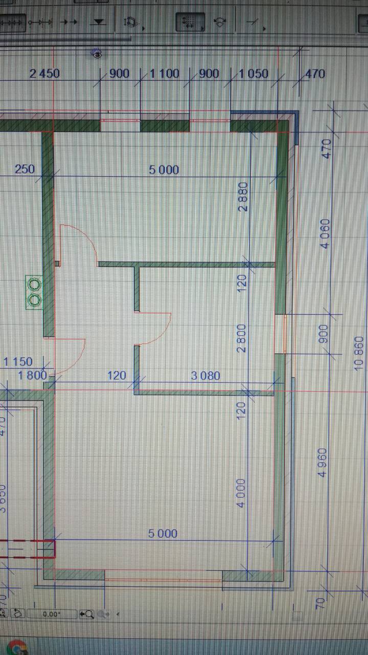

Если есть конкретные конструктивные предложения по оптимизации планировочных решений - давайте обсуждать) Если это будет рационально будем менять. Опыт жизни в частном доме есть - поэтому только одноэтажник и поэтому одна общая зона гостиная кухня столовая - чтоб все были вместе и на виду)))

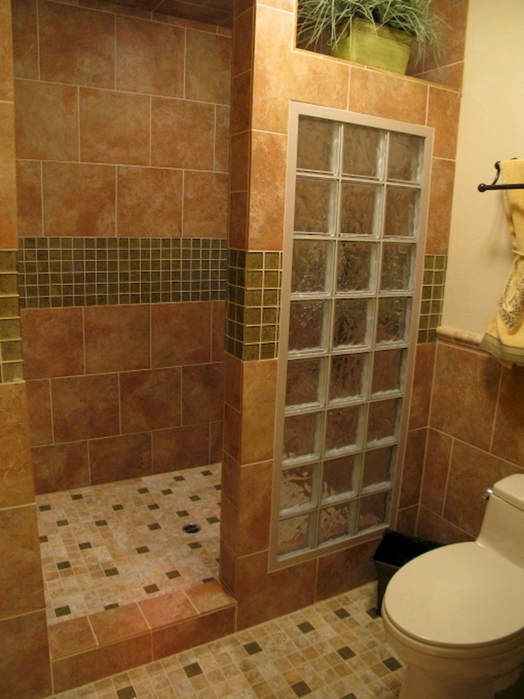

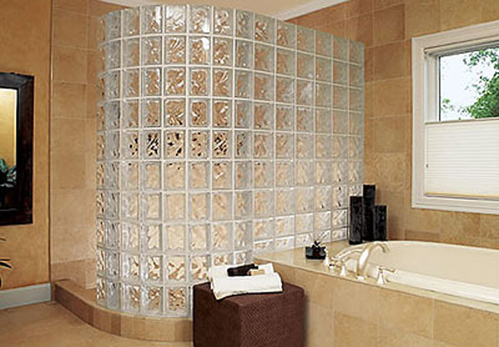

добрый день. Для начала необходимо просто мнение специалиста об использовании стеклоблоков в интерьерах маленьких ванн в качестве стенки для душевой. насколько это сейчас актуально, хороший ли это материал для быта и интерьера? Мне очень нравятся такие интерьеры на различных фото в интернете. Мечтаю соорудить себе что-то подобное, но в своей маленькой ванной. Очень хочется именно душевую "в пол". Если у вас есть опыт или какие-либо советы, подскажите, пожалуйста. Справа при входе хочется поставить душ. Внизу примерный план комнаты и несколько интерьеров, которые нравятся.
Змінено користувачем Marina---
Мне нравились стеклоблоки, только цветные, в качестве перегородки в ванной. Вначале хотела их поставить в ванной в квартире - не вышло (не смотрелось, по размеру не вошли...), потом в квартире у родственников - тоже не сложилось. В доме думала, точно в ванной детей сделаю именно как Вы хотите - в качестве стенки душевой... Во-первых, достаточно сложно подобрать несколько цветов в близкой гамме и одинакового качества (фактура, рисунок...). Потом, на торец этой стенки нужны торцевые блоки, они как половинки со специальным краем, их просто нет цветных. Блоки имеют приличную толщину (8 см, если не ошибаюсь), и для маленького санузла это довольно много. И самое главное, совершенно не понятно как к такой стенке крепить душевую дверь. Вернее понятно - никак. В ваших примерах достаточно просторные душевые без дверей. В итоге поставили глухую стеклянную стенку и дверцу Ravak и довольны. Смотрится отлично, в уходе очевидно проще ;)

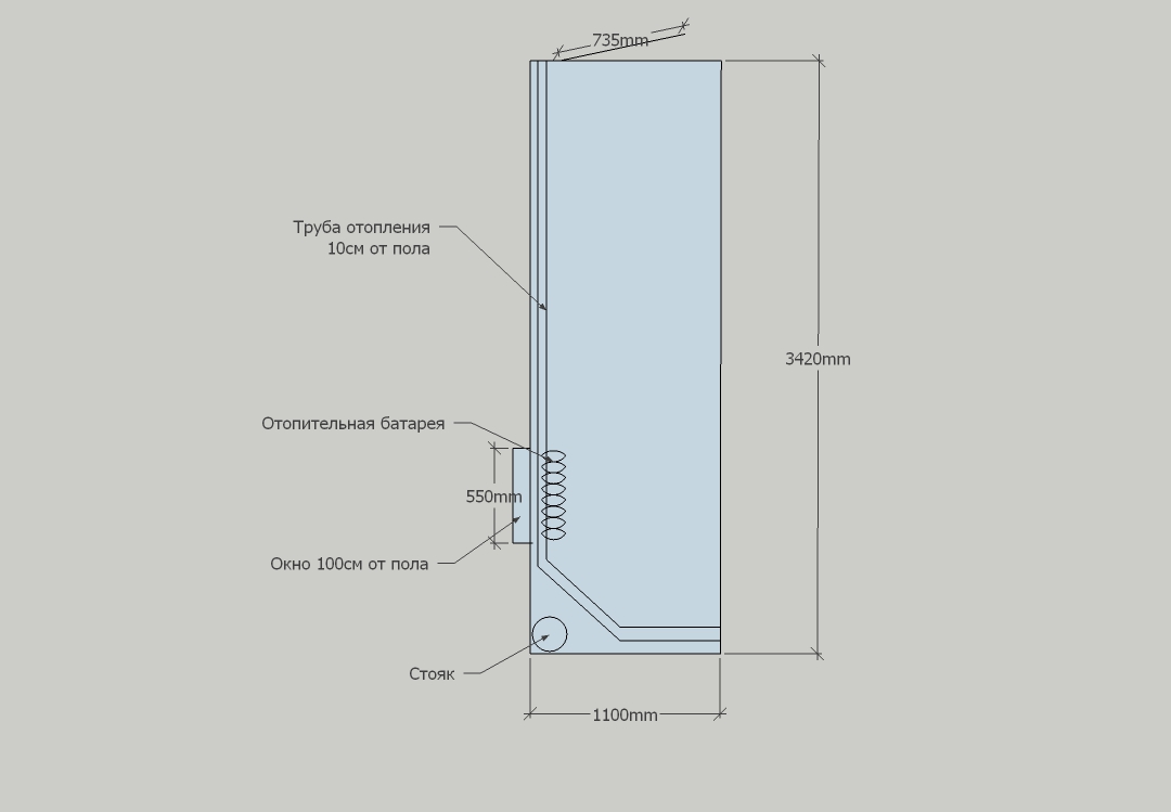

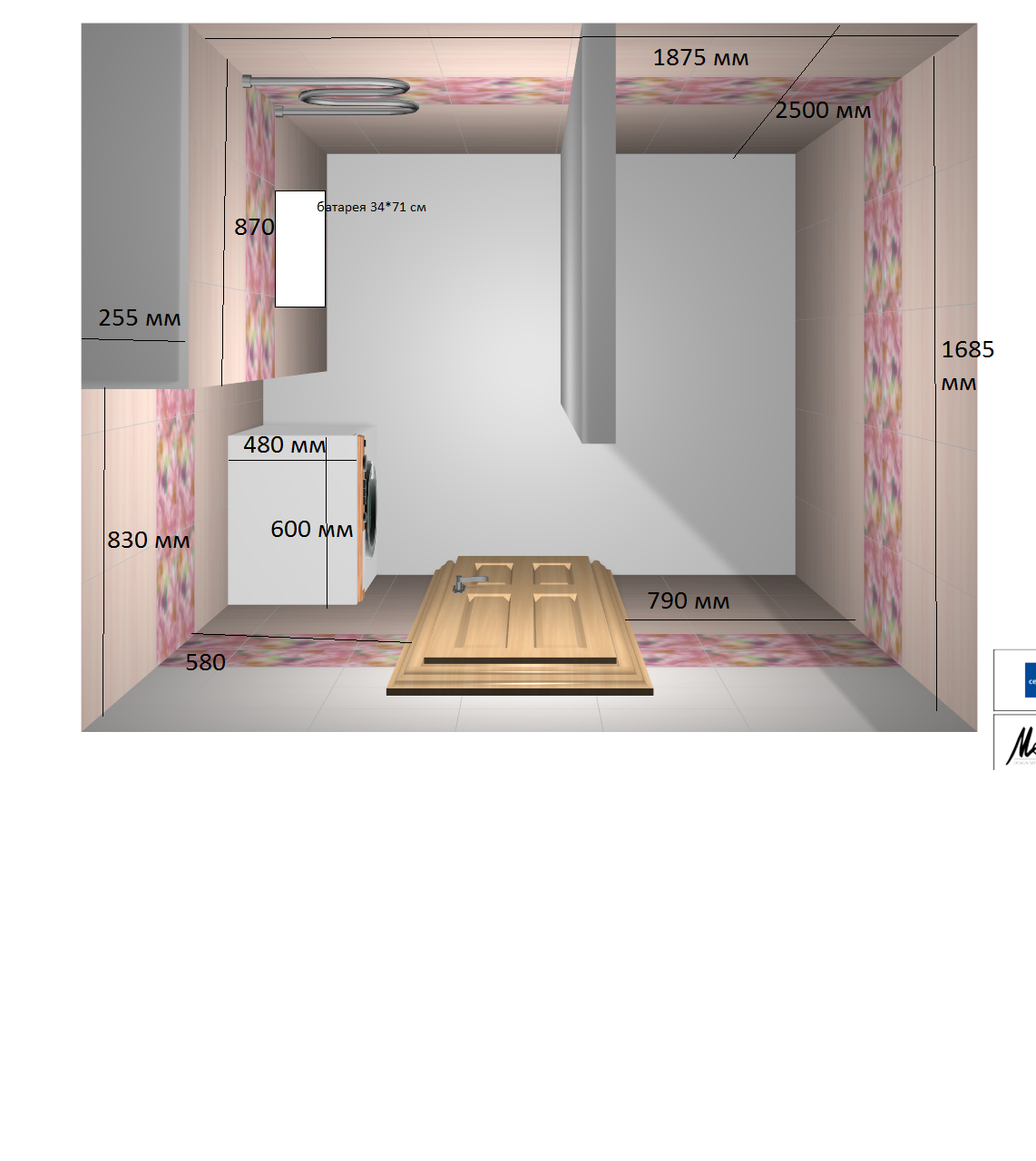

кто подскажет можно ли в таком узком и маленьком санузле разместить ванную, унитаз и раковину подскажите как ? Ширина 110см но можно сделать максимум 115 см, длину не изменишь. Плюс батареи т трубы отопления никак не поменять если кто подскажет вариант скажу БОЛЬШОЕ СПАСИБО.
Я сдаюсь :)
Ванная если только ... сидячая влезет!?!? :lol:
Я думаю влезет мне она не очень то и нужна просто ребенку 3 года надо где то мыть:-) Главное чтобы ширина ванной была не больше 70 см
Так у вас в торец комнаты становится метровая ванная.
А душевая кабина с глубоким поддоном?

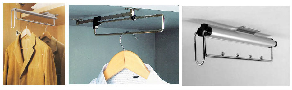

если нет возможности сделать глубокий шкаф:(, то спасают вешалки как на фото...Эти вешалки предназначены для хранения одежды на плечиках. Выдвижные вешалки обычно используют при маленькой глубине шкафа (меньше 500 мм и до 250). Вещи на плечиках на такой вешалке расположены к вам лицом.
у меня в квартире так
