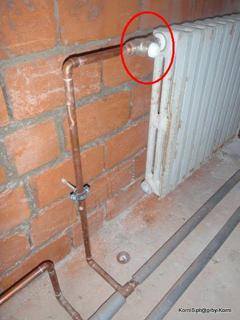

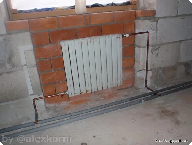

Korni Опубліковано: 15 січня 2018 Поділитись Опубліковано: 15 січня 2018 В нынешние времена как раз в этой системе и засада. :D Варить чермет уже никому не хоцца, стоимость такой системы из меди будет зашкаливать, а на ППРе оно не совсем работает..... 400 м.кв., 2 этажа. Заузил: стояки 35-28, плечи 22-18 медь ЕЦ, пошло с полпинка. 3 Посилання на коментар Поділитися на інших сайтах More sharing options...
AndyAntonov Опубліковано: 15 січня 2018 Поділитись Опубліковано: 15 січня 2018 Сварные на сталюку пока еще находятся. Но мало. А как медная СО будет уживаться со стальным теплообменником? Если я правильно помню химию, кто-то должен прогнить насквозь, и быстро. И это не труба. А жене объяснить, что обесперебоивание СО с насосиком стоит ХХк денег, плюс обслуживание. Посилання на коментар Поділитися на інших сайтах More sharing options...
SON Опубліковано: 15 січня 2018 Поділитись Опубліковано: 15 січня 2018 ЕЦ, пошло с полпинка. И какая цена вопроса? :D А как медная СО будет уживаться со стальным теплообменником? Нормально, так же как и медный ТО со стальными трубами. Сталь-медь не гальваническая пара. 2 Посилання на коментар Поділитися на інших сайтах More sharing options...
Korni Опубліковано: 15 січня 2018 Поділитись Опубліковано: 15 січня 2018 И какая цена вопроса? :D.... Ну да Но заказчик попался упертый, как ни отговаривай его. Прикольный был объект, фото тут Кстати, с нижним подключением (на 2-м этаже) ЕЦ работала без проблем. Я потом не один раз ещё использовал этот опыт 1 Посилання на коментар Поділитися на інших сайтах More sharing options...
Korni Опубліковано: 15 січня 2018 Поділитись Опубліковано: 15 січня 2018 ...А как медная СО будет уживаться со стальным теплообменником?.... Странный вопрос - абсолютно без проблем. Это в части ВС могут быть нюансы. 1 Посилання на коментар Поділитися на інших сайтах More sharing options...
SON Опубліковано: 15 січня 2018 Поділитись Опубліковано: 15 січня 2018 Прикольный был объект... Помню, обсуждали. Асабливо эти штуки. 1 Посилання на коментар Поділитися на інших сайтах More sharing options...
Korni Опубліковано: 15 січня 2018 Поділитись Опубліковано: 15 січня 2018 ...Асабливо эти штуки. Ага, нюансиковые ;) Зак дом продал, новый хозяин СО демонтировал. Прораб впарил ППР :lol: Посилання на коментар Поділитися на інших сайтах More sharing options...
SON Опубліковано: 15 січня 2018 Поділитись Опубліковано: 15 січня 2018 Зак дом продал, новый хозяин СО демонтировал. Прораб впарил ППР Капец. Горе от ума. Я давно грю, шо человечество развивается не в том направлении. 1 Посилання на коментар Поділитися на інших сайтах More sharing options...
