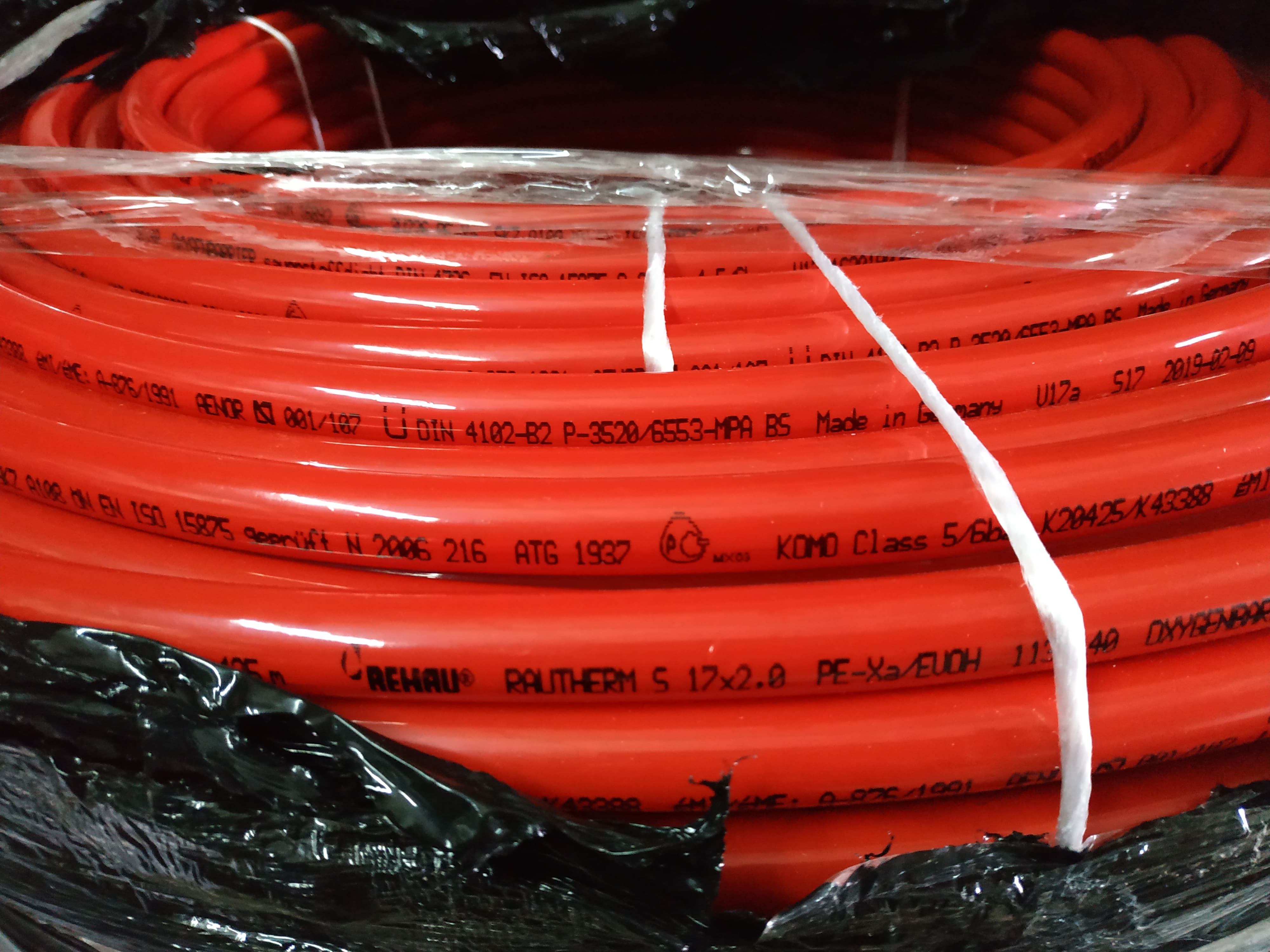

Нашол такую трубу в Львове по 21.20 бухтами 500м сказали доставка 200грн
Для отопления я так понял эта труба не подойдет из-за диаметра 17 Может я ошибаюсь но фитингов под батареи я не нашол
А можете поделиться контактами фирмы? Сомневаюсь, что дело в фитингах, в коллектор же есть, на батарею такие же резьбы, если нет-нет то футорок валом. Тут скорее речь об температуре теплоносителя, срок эксплуатации труб рех резко снижается при температуре выше 65 градусов. Где то график встречал. Сделал бы металопластиком, но необходим спец инструмент для как минимум фитинга. Пластиковыми трубами- можно накосячил в местах пайки, а все это дело будет в стяжке, в ней же и стыки этих труб.
На сколько я знаю тут нельзя номера кидать на проме посмотрите По температуре смотрел у себя на бойлер какая труба стоит пекс ал 90 градусов держала и не раз
На 17-ю трубу есть евроконусы, и это не дефицит. Они ставятся как на коллекторы, так и на узлы радиаторов.

Эту трубу можно использовать для подключения радиаторов?
REHAU Rautherm S 17x2
я брал на радиаторы rehau flex 16, но теперь понимаю, что это была совершенно бесмысленная переплата потому как я не ставил подводы из нержавейки, а просто пекс трубу прикрутил к биноклям через евроконуса.
А если вы хотите прям по феншую на модных отводах, то там вроде переходник нужен с 17-й на 16-ю и он стоит шо-то в районе 6 евро шт, а их надо 2 шт на радиатор.
евроконус 3/4 на 1/2 есть переходники.

так я с трубой как бы определился, нужно 300 метров трубы рехау 17*2
Спасибо murava, помог с трубой, так ещё и коллектор ТП со всякими фитинга подогнал по дешёвке (данфос). Не знаю какой коллектор я щупал у нас на рынке, но этот явно добротные!
Вот какая мне пришла труба, доставка 350 грн со Львова, закуплюсь Эппс и начну крутить
