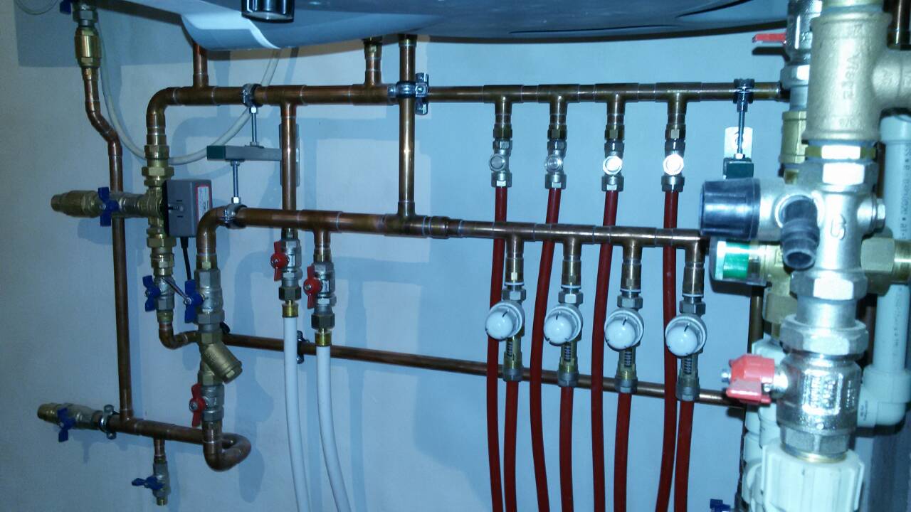

Не имеет особо разницы какой трубой присоединить этот мультибокс
Ну, насколько я понимаю принцип работы - на выходе-то я температуру ограничу, но на входе в ТП будет та температура, что и в радиаторах. Не поплохеет ли трубе со временем?
В системе центрального отопления больше 70 градусов не бывает , вода в трубе до бокса не замещается , а смешивается и Вы получите градусов 25-30 в полу. А если больше 50-ти , то нужно уже переживать не за трубу , а за стяжку и чистовое покрытие. Потому Вам и отвечают , что без разницы чем мотать. Да и на 40-50 метров, можно потратится на что-то достойное , без ущерба для бюджета.:)
Щось я не зрозумів, яким чином вода буде змішуватись, коли подача на теплу підлогу йде напряму з системи опалення при використанні мультибокса RTL? Сам планую зробити теплу підлогу в декількох кімнатах на RTL мультибоксах, но не знаю чи можна подавати порціями в теплу підлогу 70-80 градусів. Хотя по характеристиками PEX труба дозволяє це робити і порціями теплоносія стяжка не повинна перегріватись. Котел в мене дров'яний і інколи приходиться розганяти систему опалення і до високих температур.
Оно и не смешивается. И называется (ограничитель температуры обратного протока).
Можно. Все будет нормально.

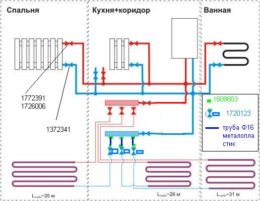

Планую зробити в себе по цій схемі. Фото з іншого форуму для прикладу. Маркіровка елементів HERZ. Помоєму просто, дешевше і непотрібно додаткового насоса. Завтра йду на ринок дивитись, що в нас продається з виробників РЕХ труб. Хотя в одному магазині
вже пропонували італійську (назву не помню) по 13 грн.:D
На подающем коллекторе теплого пола вентили с возможностью балансировки. Можно обычные радиаторные но под шестигранник.

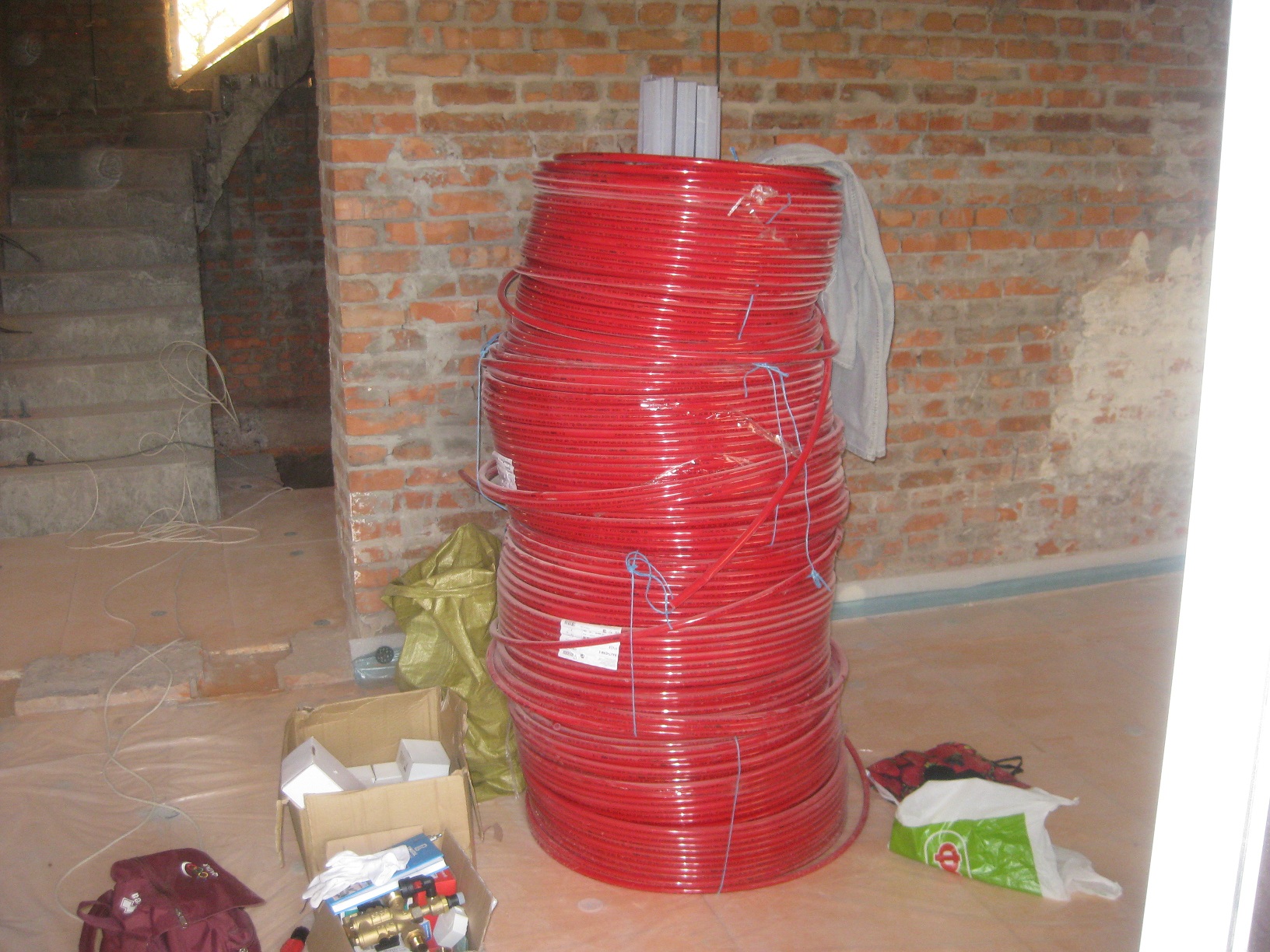

picture.php?albumid=3328&pictureid=36997
Казалось бы, давно пережевали тему выбора труб - читай с начала и делай выводы : но нит, все равно проще спросить, чем читать.
Оно ж так напрягаться не надо - пусть другие напрягаются, доказывая, что не надо пальцы совать под молоток своим собственным примером :)
Вывод со всей этой демагогии на тысячу постов - берите любую трубу, которая вам по карману, по вкусу, по цвету, по нраву и с которой умеет работать тот, кто ее будет укатывать.
Ибо нет единственно правильной, лучшей и найпрекраснейшей трубы. Если бы такая была - только она бы и продавалась.
Любая из купленных труб имеет далеко не нулевой шанс пережить ваш дом.

Рехау 17х2 наше все.
Мне нравится, что эту трубу можно сдать обратно кусками не менее 100 м/п. При бухтах 500 м/п это позволяет наматывать контуры пола целыми кусками трубы. В результате получаем теплый пол без соединителей и заказчику не остается на память ни метра трубы.
murava дякую за Рехау 17х2, відрізали скільки потрібно, швидко доставили (хоч і не дешево з Львову в Черкаси). ще не вкладав но думаю проблем не буде.
