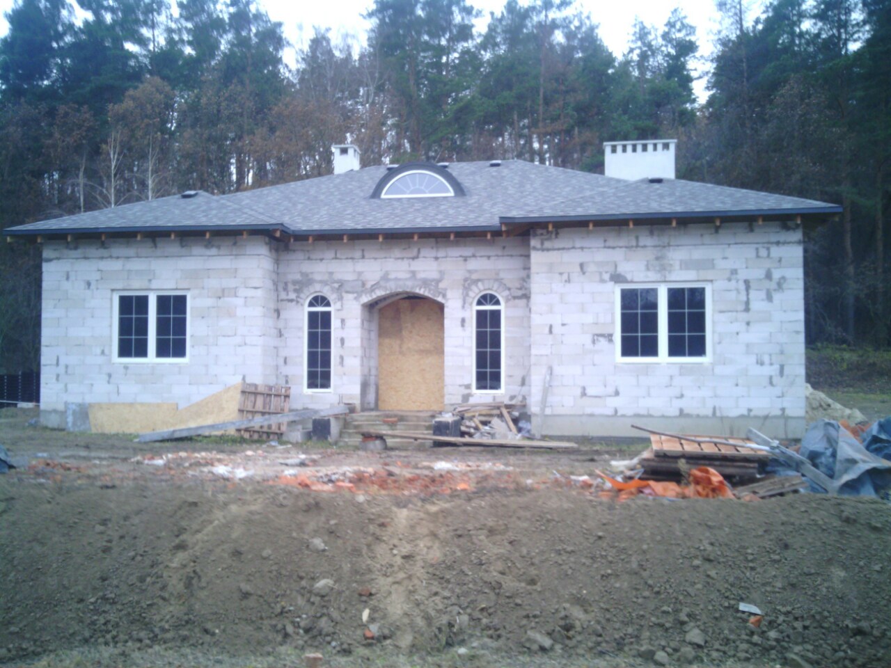

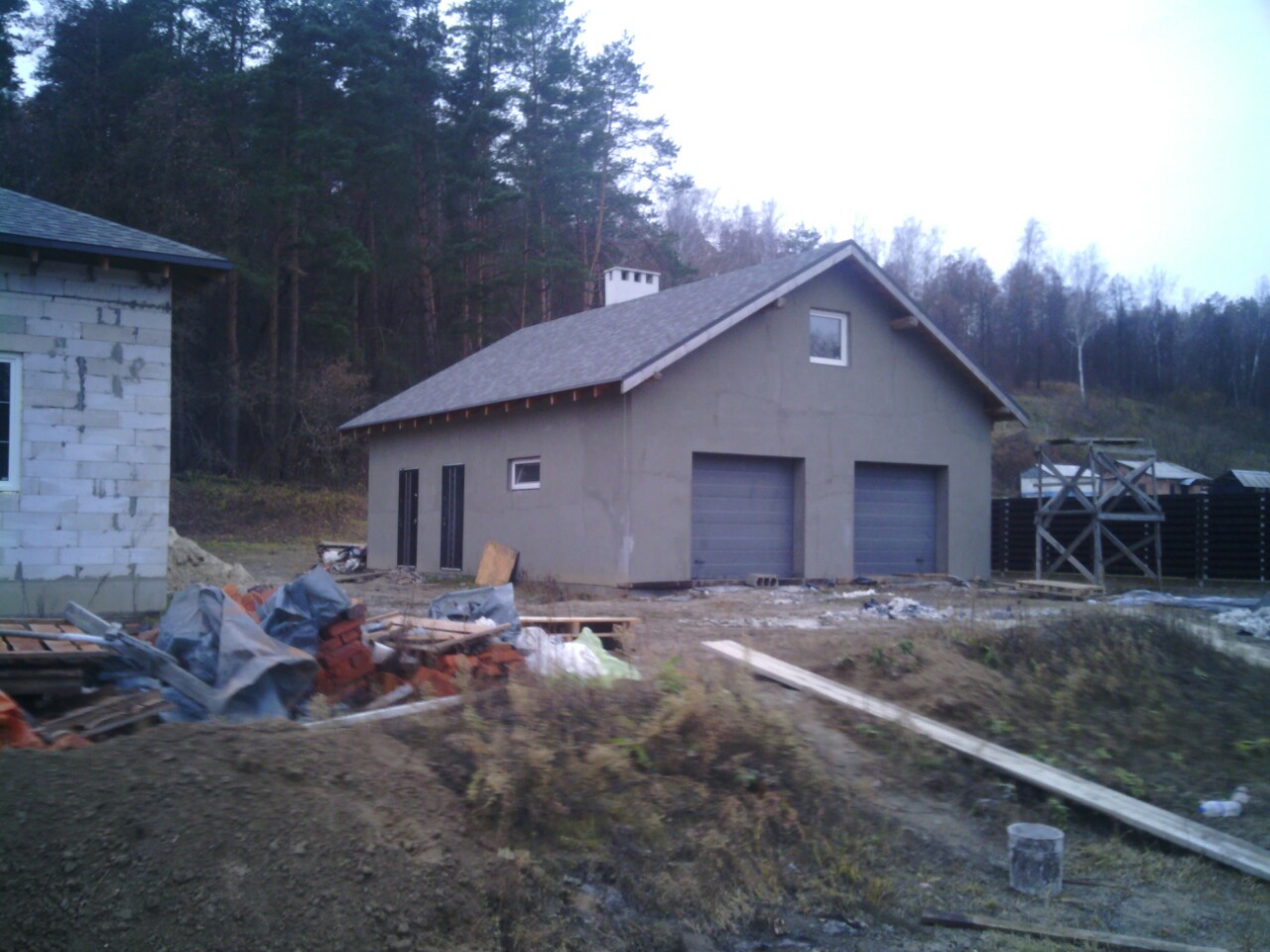

Будинок та гараж накрили ще в минулому році. Поставили гаражні двері. Поставили вікна в гаражі.
В цьому році зробили розводку каналізації по будинку(деякі моменти провтикали, про що пізніше :( )залили чорновий пол в будинку, звели внутрішні стіни(перестінки) з червоної цегли, залилии чистову стяжку в гаражі і там же поштукатурили стіни та стелю.

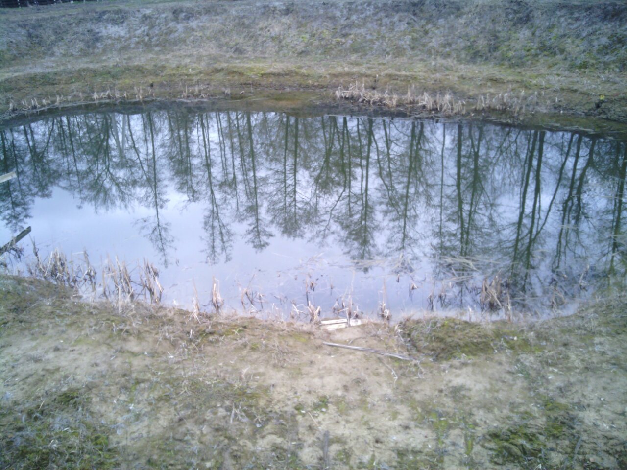

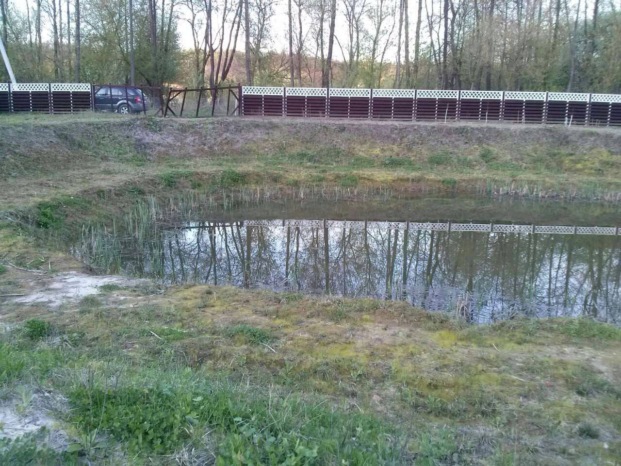

Не пам"я таю чи показував свою копанку, але вона є :) І в цьому році, поки я ще був в армії, дружина навіть закинула туди до сотні штук мілких карасів та коропів :)
Звичайно потрібно буде зробити кращі фото, але поки що те що є з телефона.
Ще ж і паркан поставили в минулому році! Ворота тимчасові :D
Это выгодное дело? или так для души?
Ну, те що це не "дело" - однозначно. Для душі? Можливо.. Я навіть не збираюсь там ловити рибу "до столу". Просто є водойма і в ній, на мою думку, має жити риба, а не тільки жаби :) Я взагалі планував запустити туди линя, але не було можливості цим займатиь. Можливо вже наступної весни запущу. А та рибі, що зараз є - то, швидше, експеримент. Літо пережила, мальок з"явився(дуже багато), подівлюсь ще як перезимують.
Чи питання було про армію? :D

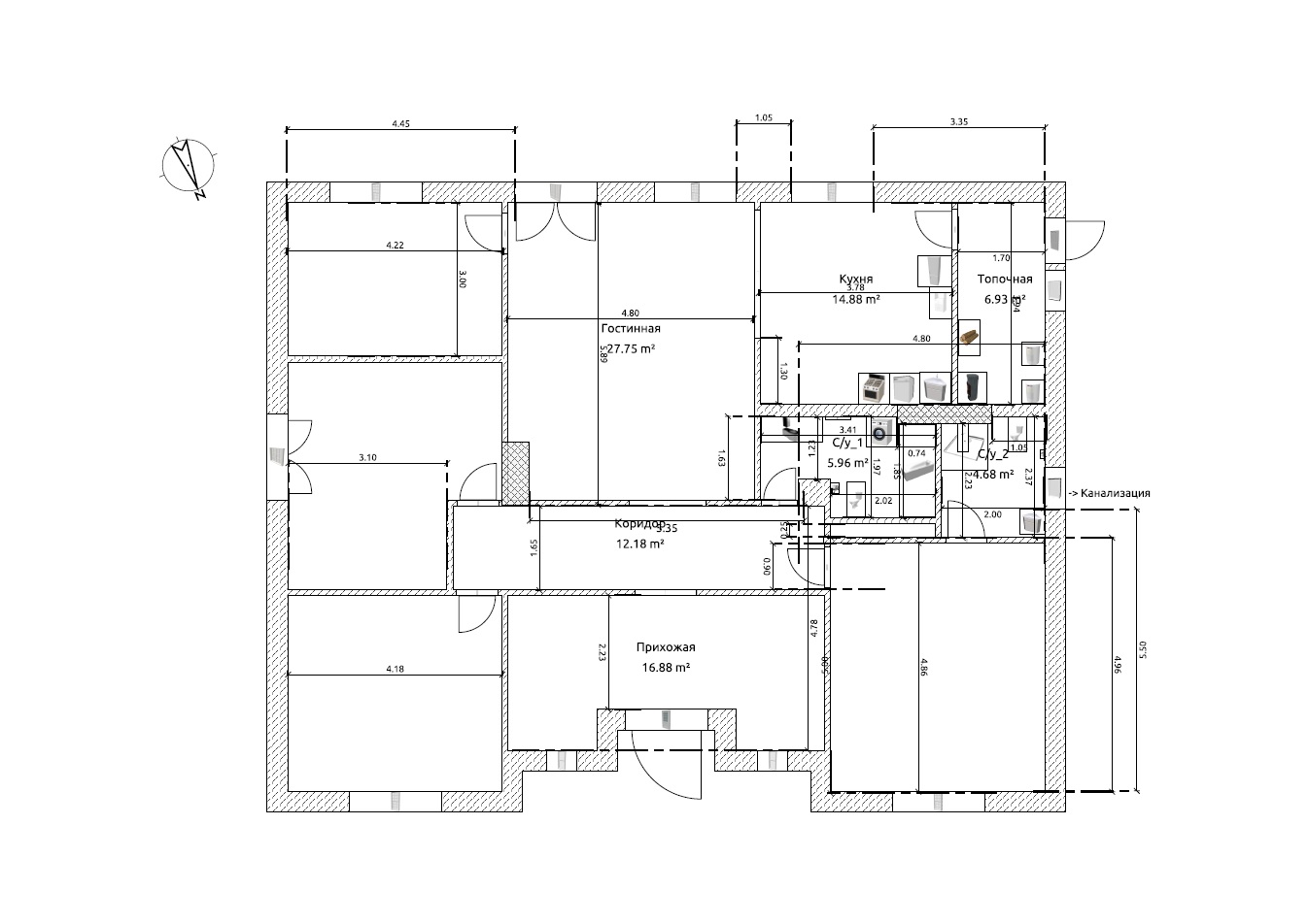

Дорогие мои форумчане. Поверьте мне, архитектору с приличным стажем работы в Архикаде и в Автокаде вот в чем. "Болванка" дома в Архикаде может показать общее построение всей модели(ну, если в голове Вы ее представить не можете), но она точно не спасет от ошибок, которые при проектировании допускают НЕ АРХИТЕКТОРЫ. Для того, чтобы ГРАМОТНО запроектировать дом, нужно две вещи: школа архитектурная и СТАЖ работы по профессии или ОПЫТ. Если этого нет, то не спасает знание компьютерных программ. И еще. Лучше делать проект в Автокаде(планы, фасады, разрезы) а потом из "вылизанных" фасадов сделать достойную картинку в 3D. Да и смежники(конструктор и инженеры по сетям), которым надо выдавать задание, в основном работают в Автокаде.:Rose:
Та зробив я.. В Архікаді все малював. Навіть зовнішню візуалізацію зробив.
В мене питання було саме до розміщення кімнат і їхніх розмірів.
І вікна в вітальні є, і дах вальмовий я намалював..
Я не знаю. я мабуть не вмію називати правильно теми, чи задавати питання, тому що коли шукав землю, то створив тему, пропозиції і поради почали з*являтись після того, як написав, що земля куплена - до того, тільки мої АПИ..
Ділянка 40+ соток, 55х80 метрів. На північному заході відразу на межі ділянки, починається пагорб з кутом нахилу градусів 30-35, висотою метрів 50 і на пагорбі сосновий ліс з соснами висотою 10+ метрів. з фасадного боку ділянки проходить сільська дорога, відразу за дорогою вільхи і клени - це берег річки, до якої метрів 15-20 від межі і відповідно буде метрів 70 від будинку.
Просто показувати візуалізацію, а тепер вже й новий план, бажання ніякого.
Сподіваюсь, що архітектор вибере з моїх ескізів кращий і порадить, що можна змінити, щоб було комфортніше жити.
Так хотілось отримати пораду, а в результаті погавкав. Добре що не нагрубив нікому :D

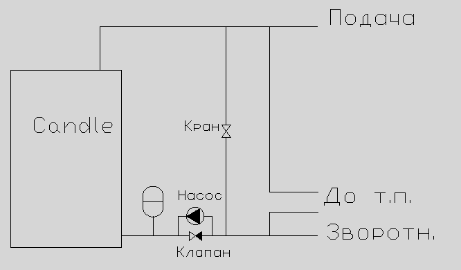

Я б поставив Candle. Доводилось кочегарити такий, автоматика котла працює без електрики, горить довго, а якщо між дрова засипати тирсу - то ще довше, якщо на дворі нульова температура - то загрузки вистачало на 2-2.5 доби. І місця займає мало - найтовстіший з них має діаметр близько 80см

Коли я почну розмову з архітектором, я ж повинен буду пояснити який будинок я хочу. Я так думаю..
Думаєте абсолютно не вірно. Це як самому собі пошити штані , а потім піти до кравця, щоб Він трохи "там підрізав і тут підточив". Поважаючий себе кравець ніколи не візьметься за таку "роботу".
Завдання архітектора - найкраще втілити Ваші мрії, але з урахуванням сучасних будівельних норм, властивостей будівельних матеріалів, та особливостей Вашої ділянки. Довіртеся спеціалістам.
Добавлено через 2 минуты
діаметр димоходу 160 мм
Candle -непоганий варіант, можу порівняти його зі СВАГом і Стропувою.
Проте потрібно памятати що котли такого типу не допускають дозавантаження, а це спричиняє деякий дискомфорт у користуванні якщо судити за реальними відгуками людей,яким ми його встановлювали.
І ще важливий момент: такі котли люблять перегріватись, тому хоч виробники і не включають в свої схеми пристрої захисту я рекомендую не економити на цьому

Якщо, ТС не проти :beer:спитаю і я...обв"язку для цього котла краще робити міддю ? чи тільки міддю ?
Мідь, сталь, ніякого пластика...
І бажано встановлювати змішувальний клапан на виході щоб в пластик не пішло вище 100, краще хай кипить контур котла і охолоджується клапаном охолодження

так в цьому проблема, бо зворотня лінія буде завжди холодною і котел буде видавати тепло порціями, це шлях для закипання. Для ліквідації цього моменту потрібен ТА і місце під нього, а це кошти.
котел, про який я писав вище, підключено у систему із радіаторами та теплою підлогою
по такій схемі (не малював манометра, клапана скидання повітря, спереду та позаду насоса - крани, кран зливу, колектори т.п. та насос).
На вході у теплу підлогу - кран-регулятор, який то відкривається то закривається.
розтопка проходить таким чином - повністю відкр. кран, що з'єднує подачу і зворотню
розтоплюю котел, нагріваю до 65-70 в залежності від погоди
тоді починаю прикривати кран, в залежності від потреб у теплі в приміщенні
як правило, прикритий він десь на 2/3..3/4 (шаровий кран)
якщо положити руку на колектри т.п., то відчувається, що вони то теплішають, то холоднішають, на т.п. стоїть окремий насос
але ці періоди тепління/холодання досить невеликі, тривають секунд 20
НМД, котел є досить інерційний, і цих пульсацій він навіть не відчуває.
крім того, автоматика котла сама виставляє необхідну інтенсивність горіння, в залежності від тепла, котре забирається від нього
навіть якщо котел працює повністю на теплу підлогу, то закипання не відбудеться
бо у candle дрова горять зверху вниз, і воно досить таки кероване автоматикою котла
хоча та автоматика - один єдиний датчик
якщо неправий, хай спеціалісти поправлять :)
можу причепити фотки, якщо цікаво
