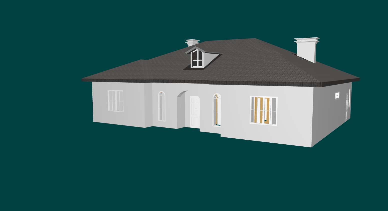

Leon. Одноповерховий. Послухаю..
Leon
Но есть одно "НО".
Саме з цієї причини я думав відмовитись від тих двох "шпаківень"..
Але ж як вони додають виразності будинку. :good:
Не бачите? А фасади всі намалювали?
Я в Архікаді ще рік тому цей проект намалював :)
Я розумію про яку "несиметрію" Ви кажете - вікно в дитячій.
І ідею Наталі, зі зміщенням дверей та вікна, я зрозумів.
Треба думати.. Мені здавалось, що двері в кутку займуть менше місця, але додаткова ніша - теж наче непогано.. :confused:
Да, а еще они утяжеляют стоимость строительства и добавляют риски при эксплуатации.
Це йшло другим пунктом і реалізация залежала б від того, з якими кишенями я б підходив до етапу даху :D
Наташа, я все розумію.. (Ну, майже все.. :)) Але ж красиво.....
Так... никто и не спорит, что красиво. Но, почему бы не найти вариант, чтобы было, и красиво, и практично. Так тоже бывает. И до весны можно успеть.
Пропонуйте..
В мене тільки одна ідея - білою фарбою намалювати по черепиці вікно :D
Тогда сразу два и симметрично :)
Там хоть человек с инструментом пролезет. Или это только эстетика.
На визуализации поставьте на крыльце человека для соразмерности.
Задумувалось як естетика + мінімальне освітлення горища.
Дивлячись хто полізе і з яким інструментом :D
Розміри шпаківні ШхВ - 90х110.
Саме віконце, звічайно буде трохи вужчим і нижчим, ну, нехай 50х80.
Але сніг, таки, буде лізти між ними.. Та й вода. І протікати може на стиках. І в реалізації дорожче ніж просто дах. Музей, звичайно, права. А як же красота? :(
Leon, что вы так к этому решению прикипели? Попросите архитектора сделать одно по центру и побольше. В дизайне слухового окна можно взять мотивы центральной части (входа в дом), там очень красиво все получилось. Думаю, будет супер.
Да, очень правильная идея. На одном из польских сайтов видела слуховые окна в форме глаза. Будет созвучно с дугой над входной дверью. Но, меня больше беспокоят скаты кровли над входом.

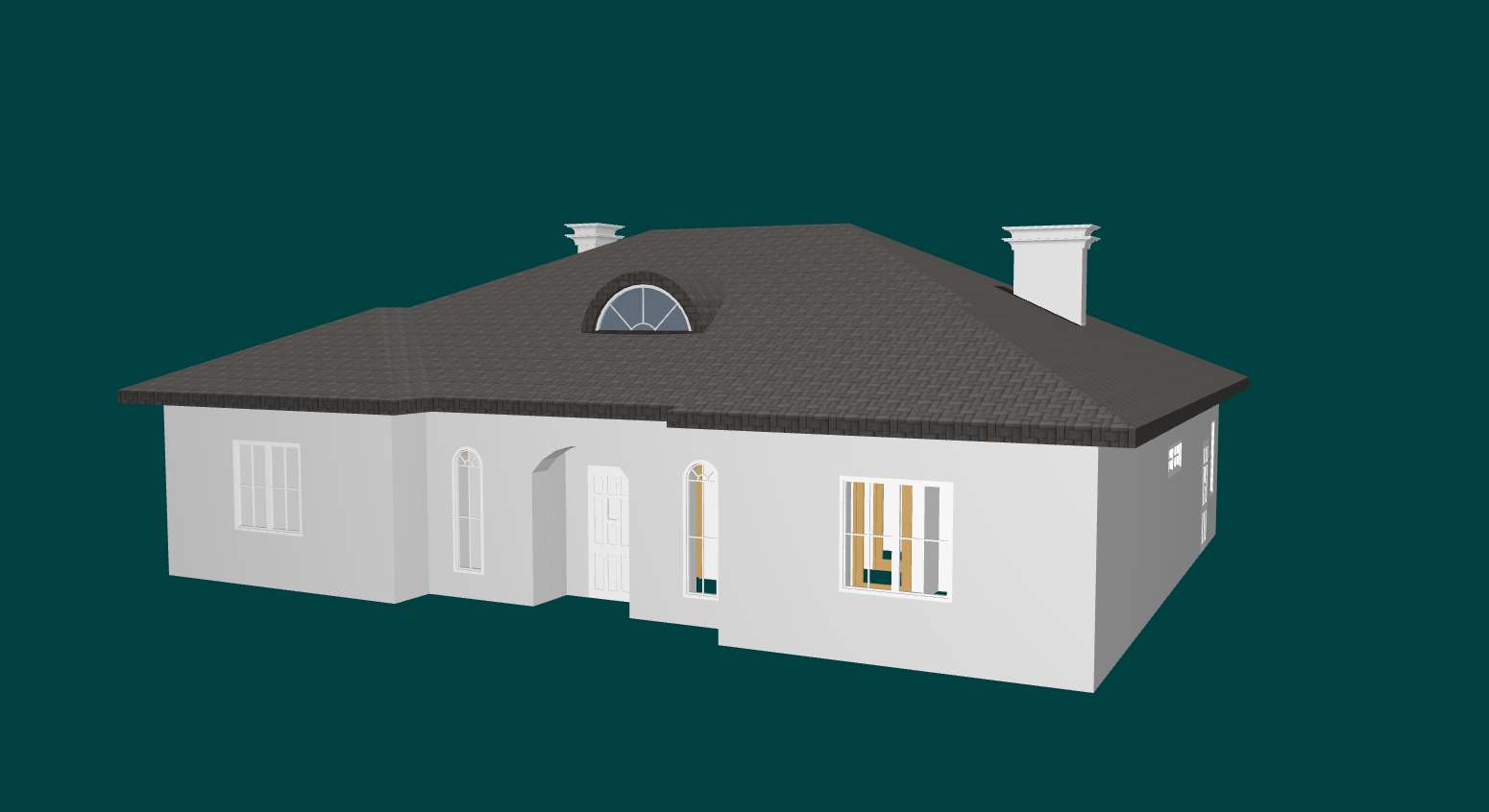

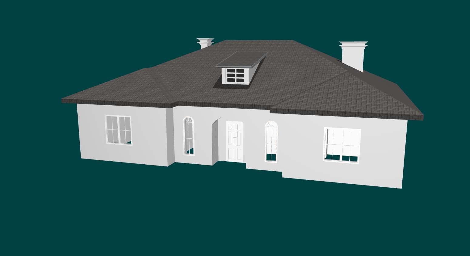

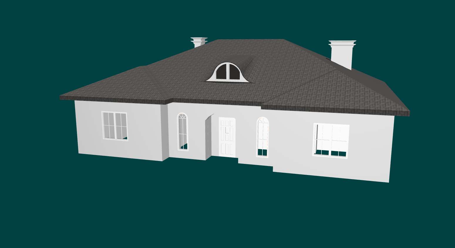

Відкрив я АрхіКад і накидав варіанти з одним слуховим вікном.
Який вибрати для реалізації?
сделать со двора, а на главный фасад не выносить слуховые окна.
третий вариант будет самый простой в исполнении :)
Ну, тоді вже краще взагалі без них..
С арками лучше (2 и 4 варианты).
От і мені більше всього подобається 4-й варіант.
Треба буде поспілкуватись з Крышником на тему проблем та вартості такого варіанту.

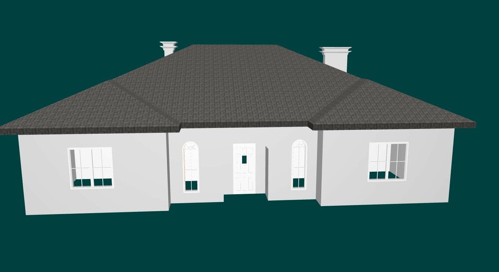

ТС, делайте слуховое окно на глвном фасаде. Без него скудно получится.
Так я ж по тій причині й малюю варіанти.
А то зовсім сарайчик виходить..
Третій варіант найтехнологічніший, найдешевший і найприємніший. Тільки прибрати з вікна горизонтальні перетинки, вони тут ні до чого.
Інші варіанти можуть вийти кривобокими.
