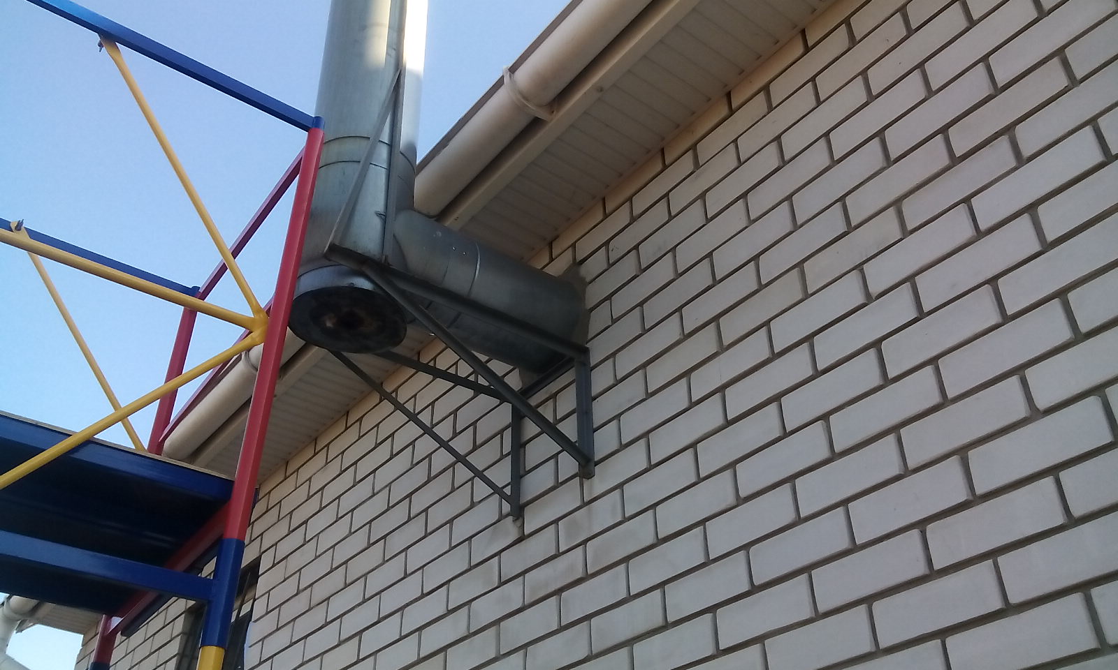

Коллеги, подскажите пожалуйста как утеплять возле трубы? Планирую ППС.
Если Вы о противопожарной рассечке, то в данном месте она не нужна (я так понимаю труба утеплена), просто подходите утеплителем вплотную к трубе.
у себя кронштейн вмуровал в пенопласт, а трубу в вату +10см по периметру.
тоже сендвич, но наружняя труба иногда таки хорошо тепленькая, особенно когда на улице еще плюс.
если без ваты пенопласт конечно же не загорится, а вот эстетически х.з.
Я так понимаю, вы не читали о случае пожара у одного из форумчан, по причине того, что сендвич его трубы, как выяснилось после вскрытия, был упакован некачественно. Проще говоря, работяги на производстве запихали его по краям, а внутри не уложили хорошо. Там конечно было стечение обстоятельств, но суть от того не меняется: "труба утеплена" - ещё ни о чём не говорит.
Там где речь идёт о потенциальной пожарной опасности, пусть даже и минимальной, то предусмотреть рассечки из минваты - ОБЯЗАТЕЛЬНО!
я бы посоветовал рассмотреть такой вот вариант:
1. обшить кронштейн и всю трубу каркасом из ГК профилей
2. там где кронштейн и зольник, запаковать всё минватой
3. обшить всё это дело таким же профнастилом, как и на подшиве или обшить магнезитной плитой и заштукатурить той же штукатуркой, что и стену
Честно, не читал о том случае, на который вы ссылаетесь, но...
- даже не утеплённая труба при хорошем котле имеет на выходе температуру до 50 градусов (лично у меня не превышает 45) иначе котёл работает с пониженным КПД, деньги вылетают в трубу и с этим нужно что-то делать,
- если и делать противопожарную рассечку, то гораздо проще, чем вы рекомендуете. Т.к. утепление под мокрый метод, то и рассечку из ваты под тот же мокрый метод.
а во время возгорания сажи?
Під час утеплення пінопластом взяти в місці входу труби в стіну поклеїти лист мінвати як підказували вище і нічого страшного не буде.

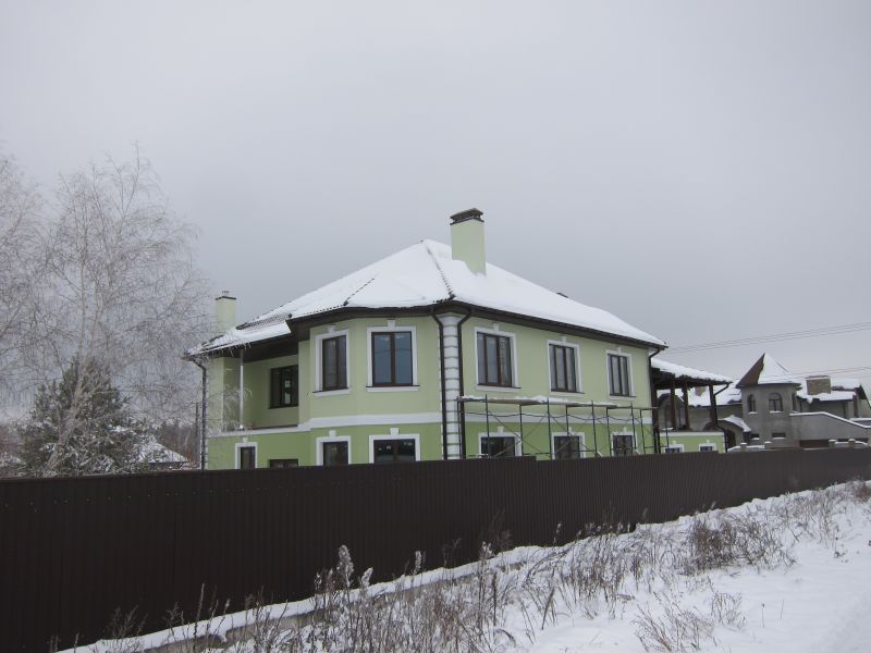

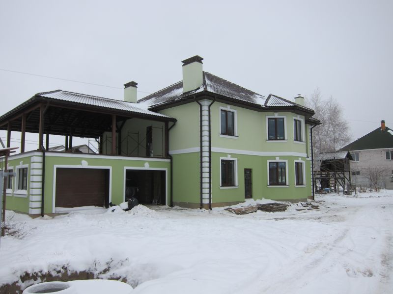

В конце прошлого года закончили свой фасад :). Утепление минватой + декор.
Прошу общественность прокомментировать фасад.
Самое важное, чтобы качественно, а дизайн - дело вкуса: я бы не делал двухцвет именно поэтажно.
Уверены? :-)
Ок
Водосточка одета прямо по угловым пилястрам, причем по разному (где-то по краю, где-то по части пилястры), будь она белой - не так бы било по глазам. Над входом в дом нет крыльца - печалька. Увы, но все белые элементы через 2 года дадут потеки по фасаду :-(, они выступающие, пыль, дождь - и своеобразный результат. А на фото - симпатично :-)
Спасибо за комментарий. :)
Вы точно указали на те моменты, которые весной будут дорабатываться.
1. Трубы водостока будут смещены от углов, что бы открыть русты.
2. Крыльцо будет строиться. В местах закладных, вместо минваты, строители заложили ЭППС.
3. По всей террасе и балкону специально сделаны капельники (выступают мин. 5см от стены) что бы избежать потеков. Защита от пыли и дождя - использовал специальную краску, для защиты декора.
не поможет, увы, пыль с ветром свое дело сделает
