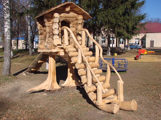

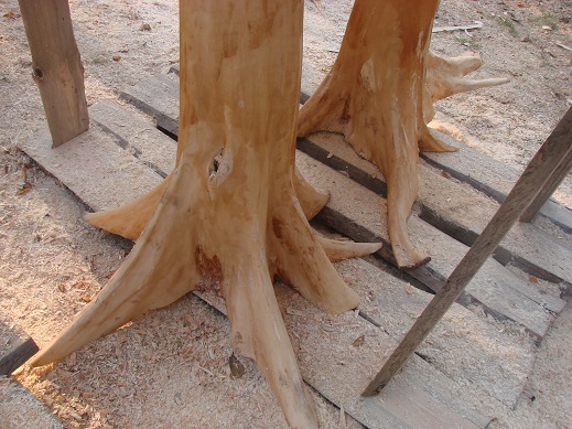

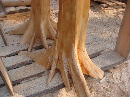

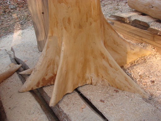

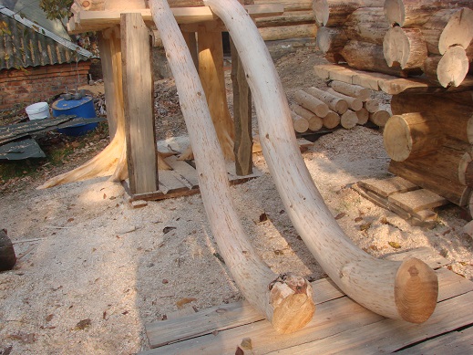

Мы часто восхищаемся заграничными комелями на срубах, на лестницах и т.д. Типа вот они могут а наши плотники такого не могут... Да ладно там... Мы что - хуже??? Или руки не оттуда растут... Мы тоже - с усами... Кому комелька на беседку шикарную, лестницу изысканную... И не только... Вариантов масса... :beer::beer::beer:

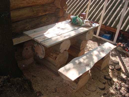

красота! :good::good:а что за дерево пошло на стойки? перила?
Лебовски, "не юли", сразу бы написал, хочу себе такие....:D

Отличные изделия и заготовки! Молодец:)
хочу, но у меня ж лестницы нет, дом одноэтажный)))

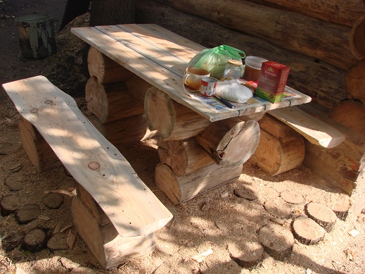

но всякие элементы с комелями будут обязательно, как дойду до отделки покажу, столики, полочки и т.д., такие штуки очень нравятся. пока есть желание сделать их самостоятельно, инструмент есть, с лесником местным дружбу уже налаживаю...))

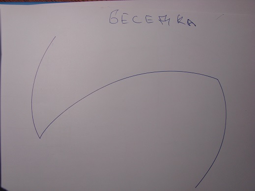

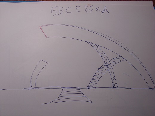

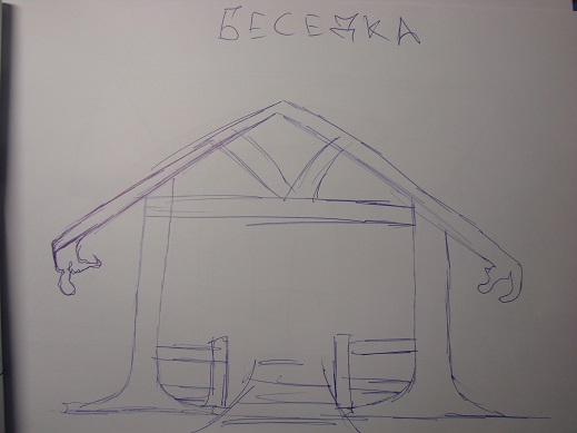

Набросал немножко эскизов... Прошу сильно тапками не бросаться, поскольку особо пока рисовать не умею... :beer::beer::beer:

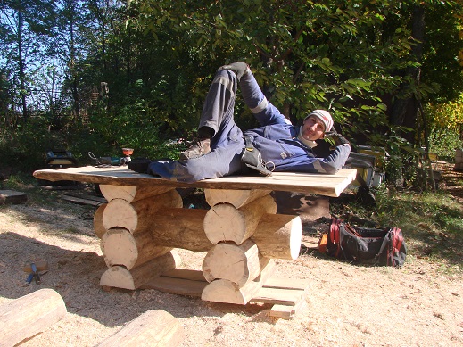

На первой фотографии классное место для удара головой. Прямо нанизаться можно на "рог".:D
Ой, друзяка, повеселил.... Милые рисунки... ну и похволю себе совет начинающему от продолжающего - пробуй для начала рисовать на лисках в клетку (милиметровка)
да и Жека про "рог". )))
молодцы.
Я рисую так, как хочу... Как видится... Кому-то нравится, кому-то нет... Это нормально... :beer::beer::beer:
Костя, правильно делаешь.
Может эскизы не для третьяковки, но понять идею можна. Это главное.
"гнутая" беседка выглядит интересно.
Но такие деревья встречал редко. очень редко. Атут надо их два (по возможности одинаковых).
А мы простых задач не ищем... Все возможно...
Нарисовал - построил...
Ну строишь ты много лучше, чем рисуешь ))

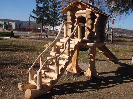

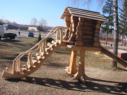

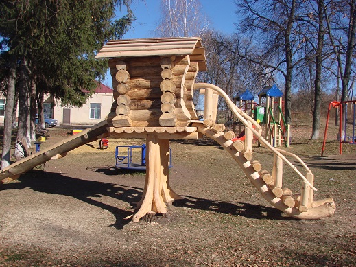

Зачетная избушка.

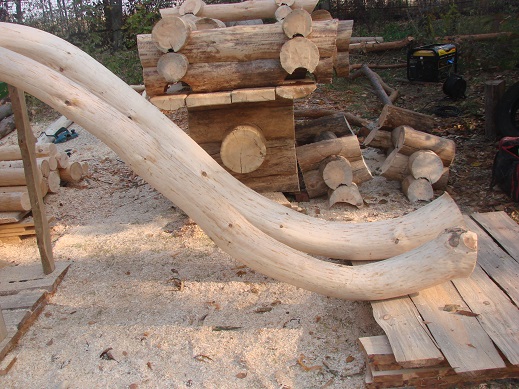

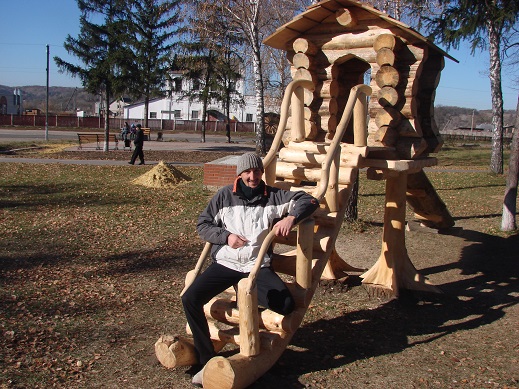

Перила просто улет! Что это за дерево? Ты сам по лесам ищещшь?
А как сам желоб спуска сделан?
Красота, что и говорить! Как все это крепится и обрабатывается? Можно подробнее? И какое дерево берется? Обязательно одной породы? Как сушится?
Костя, очень красиво, мне понравилось! Спасибо! Это наверно часть сказочного городка...? Будет продолжение?
И где такую красоту разместили?
с. Боромля, Тростянецкий район...
Дерево - сосна. Сам все ищу... Желоб спуска сделан так - кругляк сосны в диаметре за 34 см разрезан пополам, плоской стороной вверх, снизу небольшими брусьями сшито, набита сверху оцинковка и по бокам небольшие бортики... И фсе...
Добавлено через 2 минуты
Заказчик заказал только горку... Заказчик сделал подарок селу... Безоплатно...
Все крепится умом и руками плотника. Использовано дерево сосна свежепил, сухостойная и еще кое-что... Не обрабатывается ничем...
