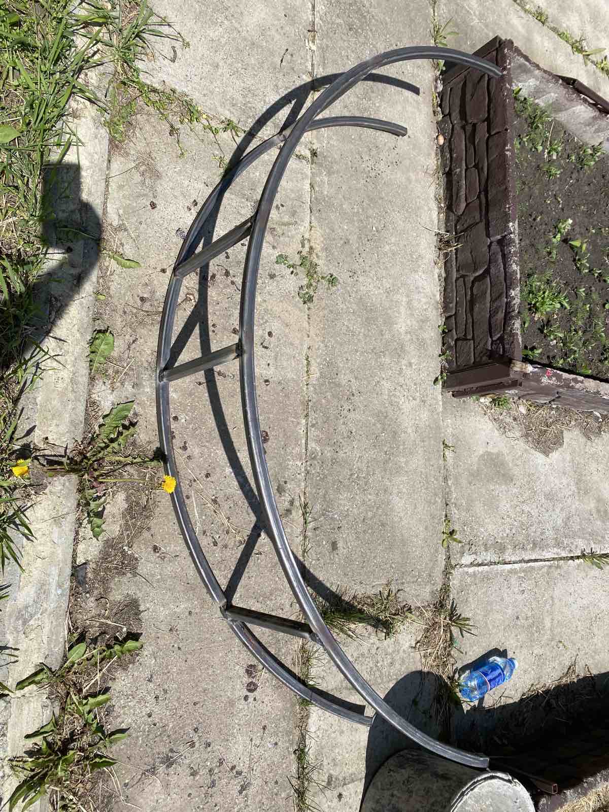

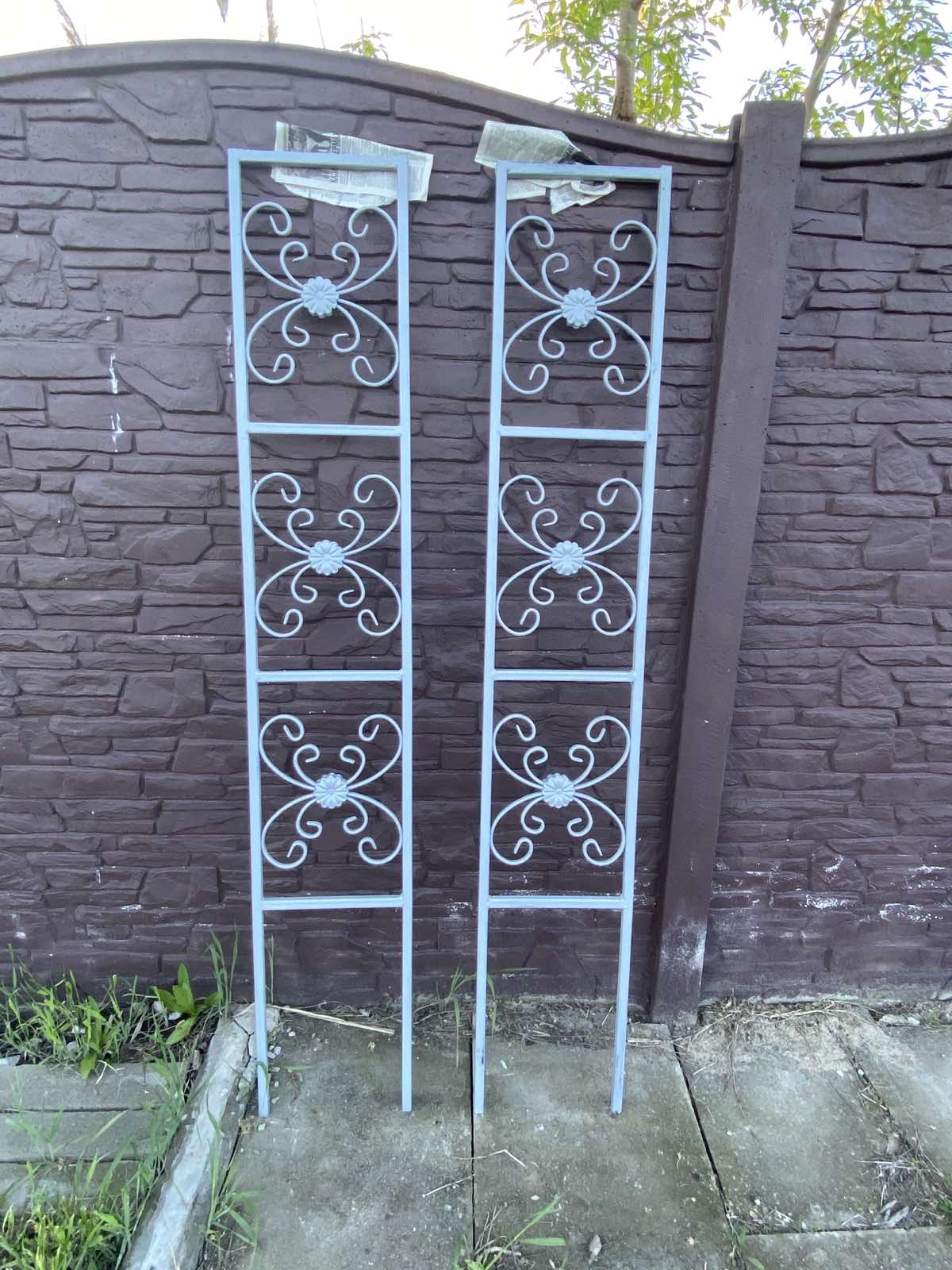

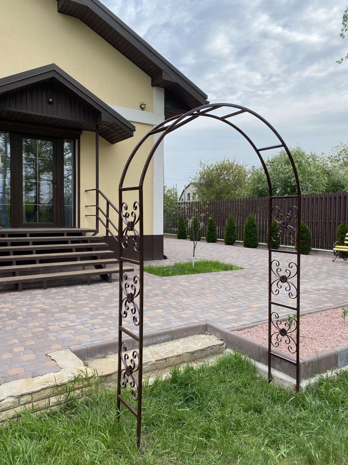

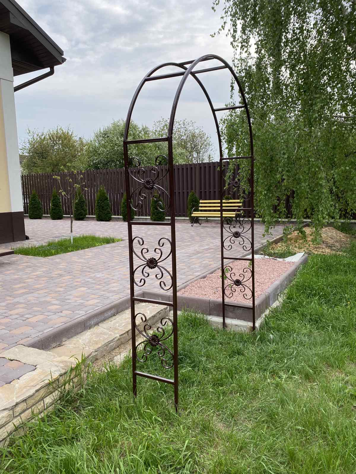

Попросила жена сделать арку. Не вопрос.
Себестоимость материалов (труба 20*20*1,8, ковка, краска) = 1600 грн

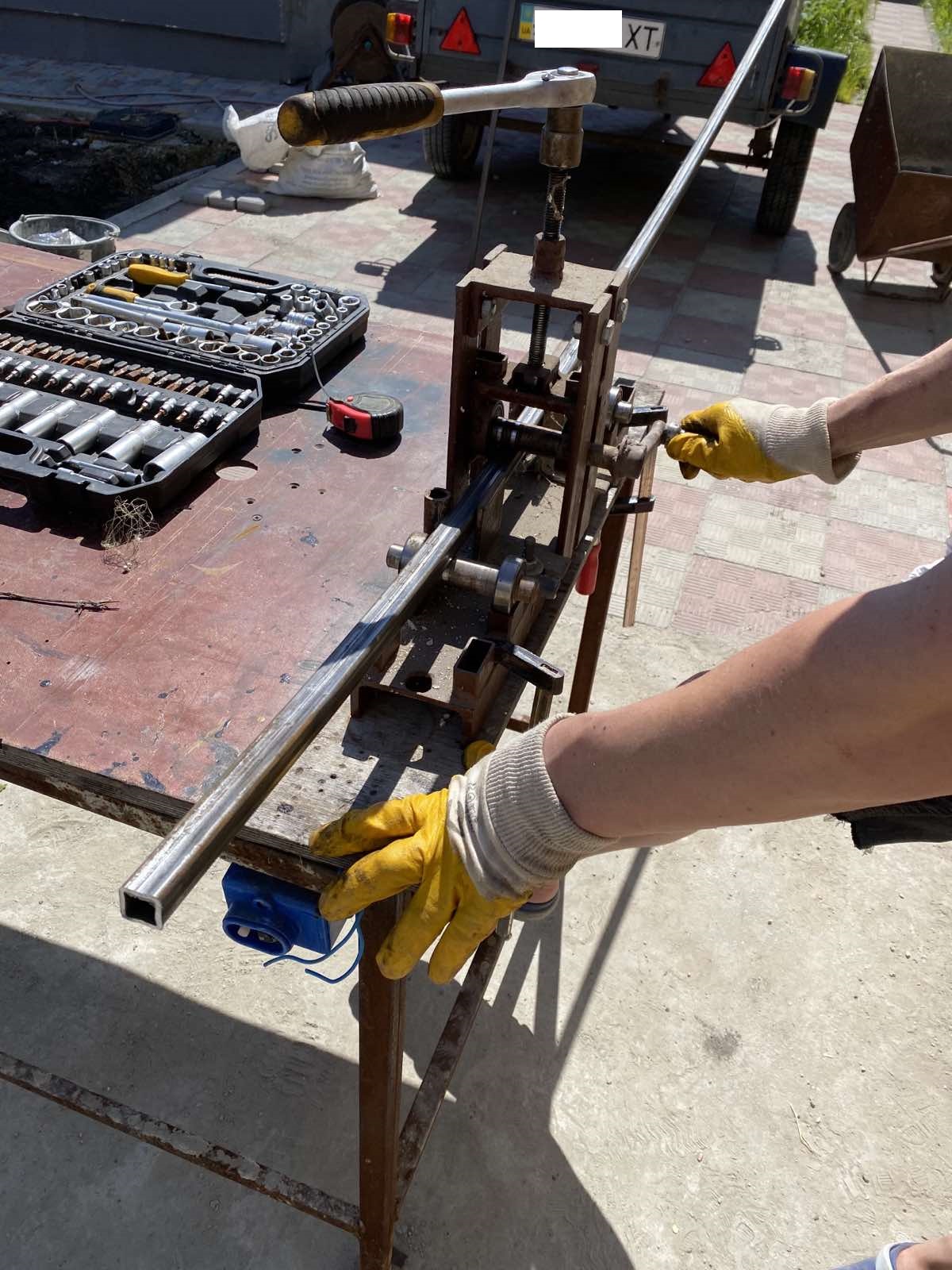

Трубу погнул у товарища.

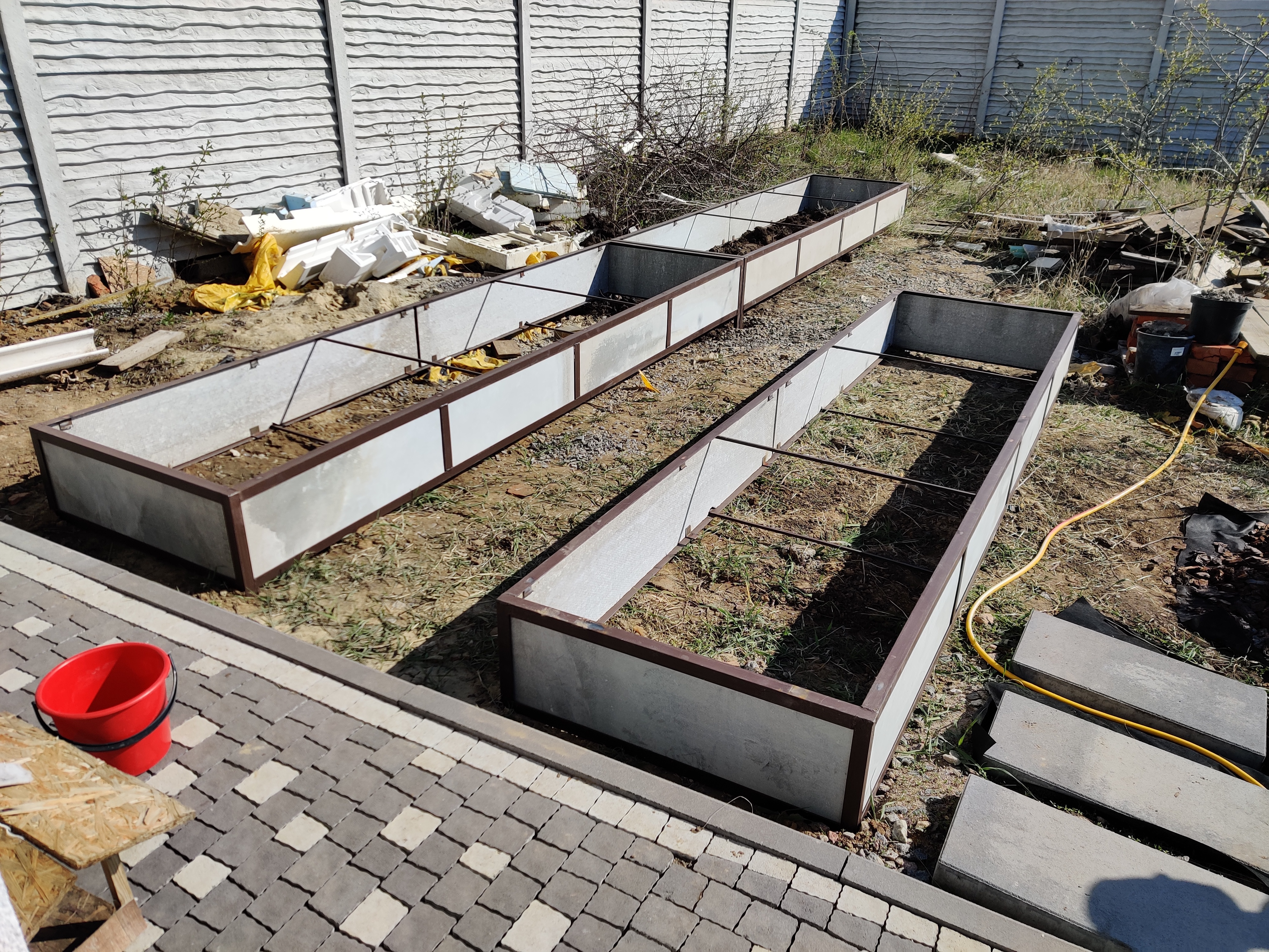

Это трубогиб у товарища, а грядки мои.)) Стоят с 2017г. Не распирает. Они вкопаны на половину. Верхний край на некоторых плитах откололся. Толи от мороза, толи такие были. Ведь плиты с разобранного забора. Наблюдаю.

Арка красивая получилась, лаконичная и без излишеств.

Мои плиты на 5 год начали активно сыпаться, либо в этом году либо в следующем буду лить ленту, плиты оставлю в качестве не съемной опалубки
Разморозило зимой? Или бетон начал сам по себе сыпаться?
Если использовать плиты забора, то надо. Брать по технологии "гранилит"
Они намного прочнее обычных еврозаборных. Там совсем другая рецептура и технология и(очень жёсткая смесь, мало воды льют - что-то около 3 литров на 20 кг цемента) как следствие - они более влагостойкие и морозостойкие.
