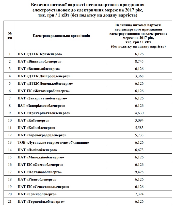

НКРЕ може збільшити вартість підключення до електромережі вшестеро
Обгрунтування НКРЕ
А кто-то может просветить: если я заплачу в кассу "Киевоблэнерго" по 6500 грн. (с учётом НДС) за каждый кВт нестандартного подключения (см. приложение), то этим всё и ограничится, или мне ещё надо будет подмазывать и долго ждать?
Я могу просветить - подмазывать, упрашивать, просить, ждать, требовать и тп. Просто теперь это еще дороже, в остальном - без изменений.
Я могу просветить - подмазывать ... .
Если в кассу порядка 220 у.е. за 1 кВт, то сколько ещё добавить в лапу, чтобы решалось? (Чабаны - Вита-Почтовая).
При нестандарте столбы, провода, трансформаторы и пр. - это уже не моя проблема?
