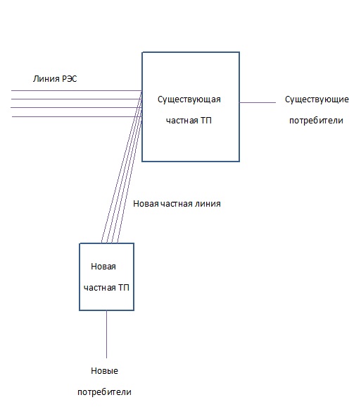

На низкую сторону ТП 35/10 сейчас подключен "частник". Потенциального потребителя коммутируют туда же. Груба говоря - дрель и болгарка включены в тройник, а тройник в сеть. И если требуется ремонт участка сеть -- тройник, то будет отключена и болкарка и дрель
А вообще интересно, почему РЭС спрашивает разрешение частника... Ведь ТП 35/10 и распредсеть до ТП 10/0.4 это собственность РЭС.....видимо там есть какие-то подводные камни!
Вероятность аварии при большем количестве потребителей выше.
Частная ЛЭП?
Частная ЛЭП?
Ну "врезаться" в ЛЭП, спроектированную на конкретную ТП вряд ли будут..."боливар не вынесет двоих"(с)
Думается что будут "цепляться" к ТП 35/10, тогда зачем разрешение частника? Ну если конечно 35/10 не в частной собственности...
Частная ЛЭП?
ЕМНИМС, здесь на форуме кто-то для себя построил частную десятку с запасом «на продать». Так что всё может быть.
Потенциального потребителя присоединяют к входу в ТП (см. схему ниже).
РЭС не спрашивает, спрашивает потенциальный потребитель, так как ему здесь ближе, а собственнику ТП непонятка относительно потенциальных угроз.
Чисто гипотетически?
Будет подсоединяться на входе (см. схему ниже).
Существующее ТП - частное.
Частная ЛЭП?
Где-то так:
Весь вопрос в параметрах линии РЭС, если она "потянет", то никаких негативных последствий быть не должно. Это при условии, что на новом ТП будет симметричная нагрузка.
И практически тоже.... Представьте КЗ на линии существующая ТП - новая частная ТП..... тогда отключается обе ТП.
