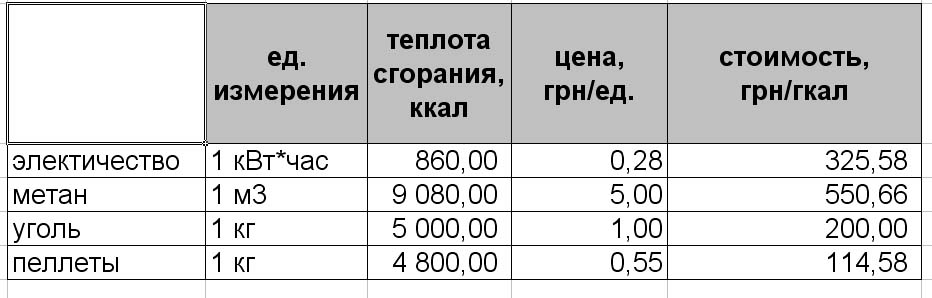

Хотите платить за отопление меньше уже сейчас? Тогда милости просим.
