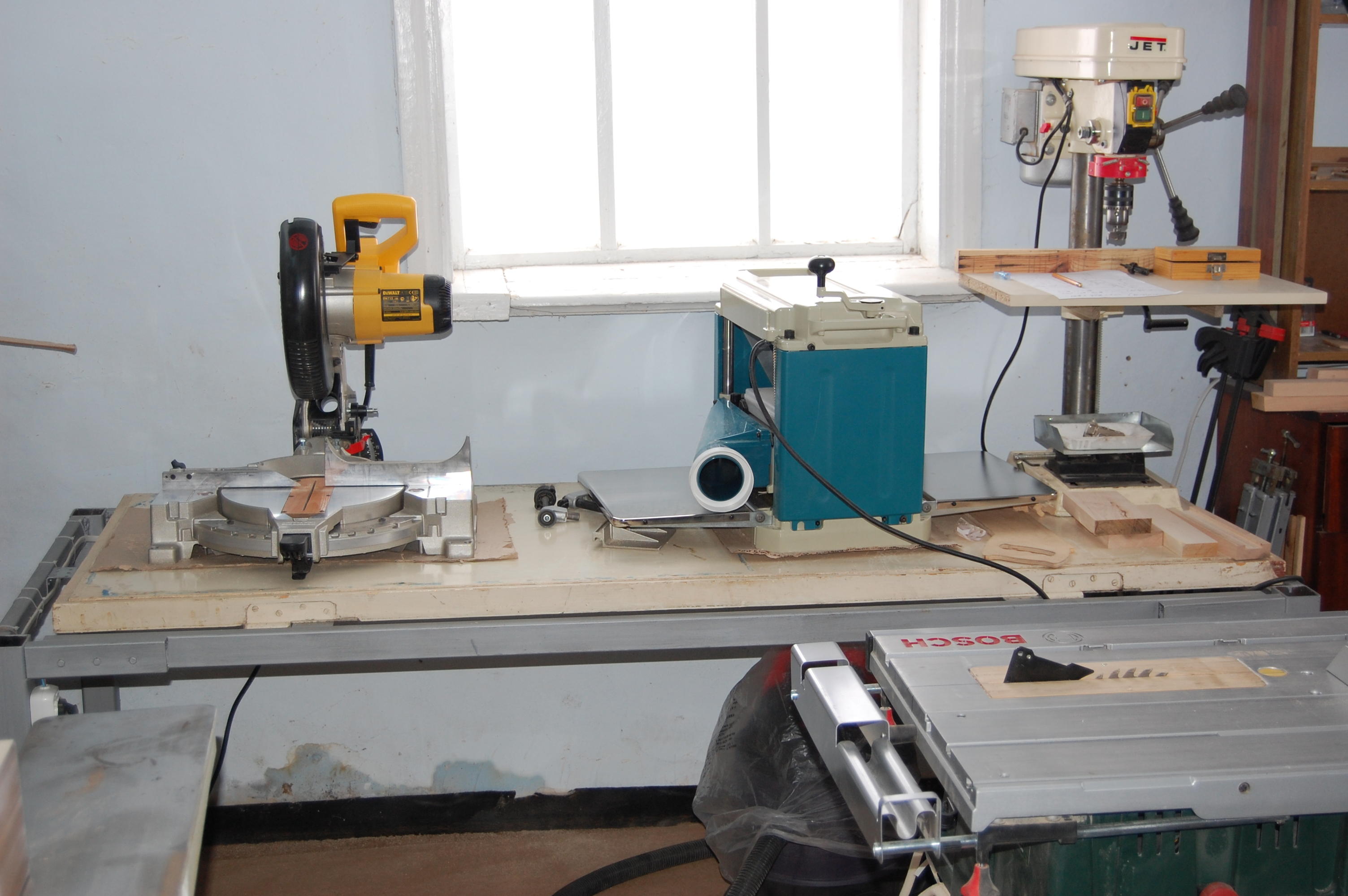

Стол для столярных/плотницких работ

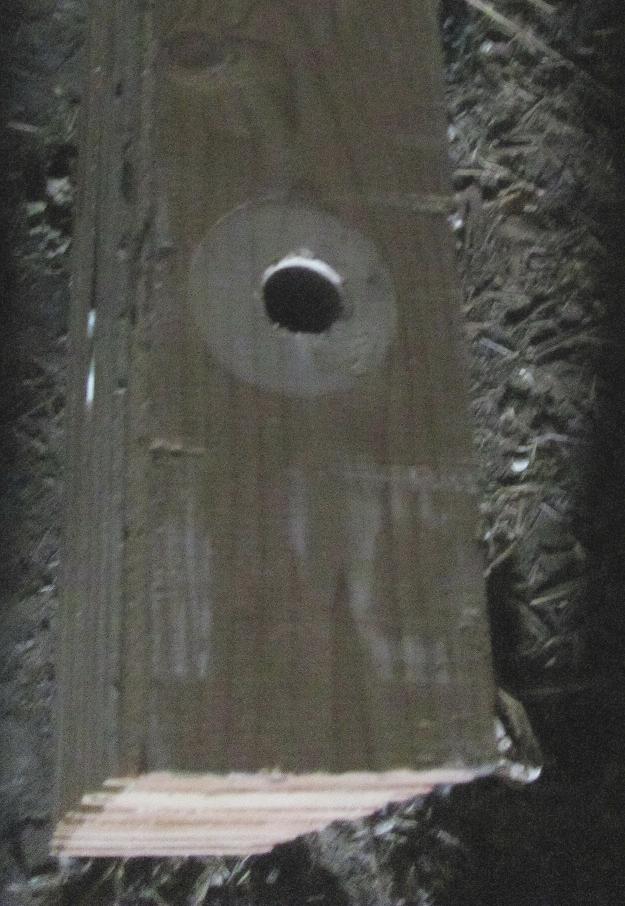

whisker, я так и не понял.. для продольного реза Вы мне посоветовали 24 зуба. стоит родной.
пилит тяжеловато.
нужно получить продольный ЧИСТЫЙ рез по ольхе под 45 градусов.
взять больше зубьев для чистоты - будет ой как тяжело пилиться, диск клинить.
взять меньше зубьев - рез будет грубый.. куда бежать?
Если с диском 24 зуба,Вас не устраивает чистота реза,значит нужно искать проблему,что на самом деле очень просто.Не достаточно ровная заготовка,не достаточно жестко закреплена заготовка или шина,проблема с пилой(вал,подшипник,подошва),проблема с диском.Приезжайте завтра ко мне и возьмите свою заготовку.Мы по тестируем Вашу пилу разными дисками ,разным материалом.Но думаю сдать ее не получится,так -как уже обрезана антискольная лента(хотяя....).

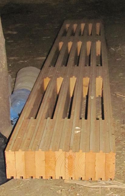

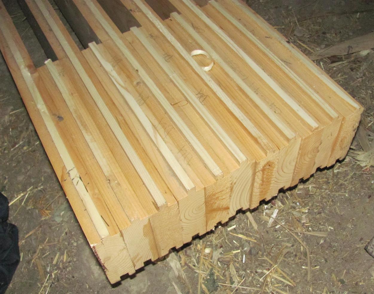

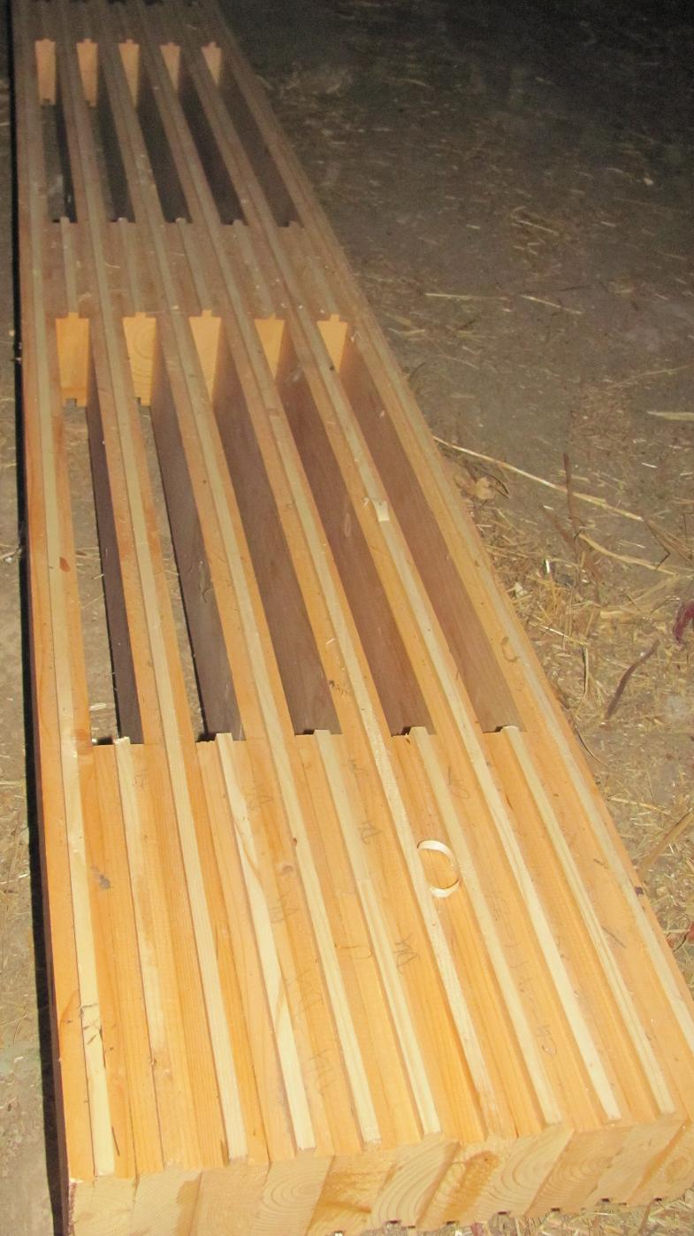

Вот вам фото моего "полуфабриката" верстака Козлова. Длина 2,5 метра, длин проставок : крайние- 25см, средние - 20 см.
Весь "бутерброд" клеился на ПВА на шкантах, все доски перед склейкой просверливались сверлом Форснера диаметром 25 мм в стойке для дрели (стойка Sparky). Потом в них будет вставляться шпилька диаметром 22мм. Ну и далее все по чертежу.

Честно? Я даже не монял, с какой стороны на это смотреть...
ЧТО ЭТО на фотографиях? :D
Почему поверхность столешницы не ровная? что это за канавки? Что за рельсы (шипы)? или Вы их потом уберете?
судя по всему сделано из половой доски паз-гребень.
да это я знаю.. оно так и останется? :)
и почему ребрами вверх? зачем такая толщина столешницы?
Совершенно верно. Писал об этом, кажется 19 пост этой темы.
И о том, что выбор материала слишком очевиден - сухая,ровная, наконец, доступная доска.Ж-)

Я понимаю, что иногда не стоит показывать незаконченную работу:)... ну да ладно.
Это заготовка столешницы верстака Козлова
(ссылка устарела)
Смотреть можно с любой стороны, можно волевым решением назначить рабочую поверхность - там где пазы или там где гребни.:)
Разумеется, поверхность можно простругать. Желательно на рейсмусе. Но может быть и так. Ну и что, что она фрезерованная - главное, что она ровная и плоская. Конструкция получилась жесткая, но в то же время не тяжелая.
... зачем такая толщина столешницы?
Для жесткости и чтобы прикрепить боковые тиски с разных сторон. Внимательно почитайте статью, там всё описано.
Если не нравится, я же не настаиваю.:) Можете купить толстой фанеры или дсп и слепить аля фестуловский столик. Насверлите дырок квадратно-гнездовым способом и будет прекрасное рабочее место, в разы лучше кухонного стола.
