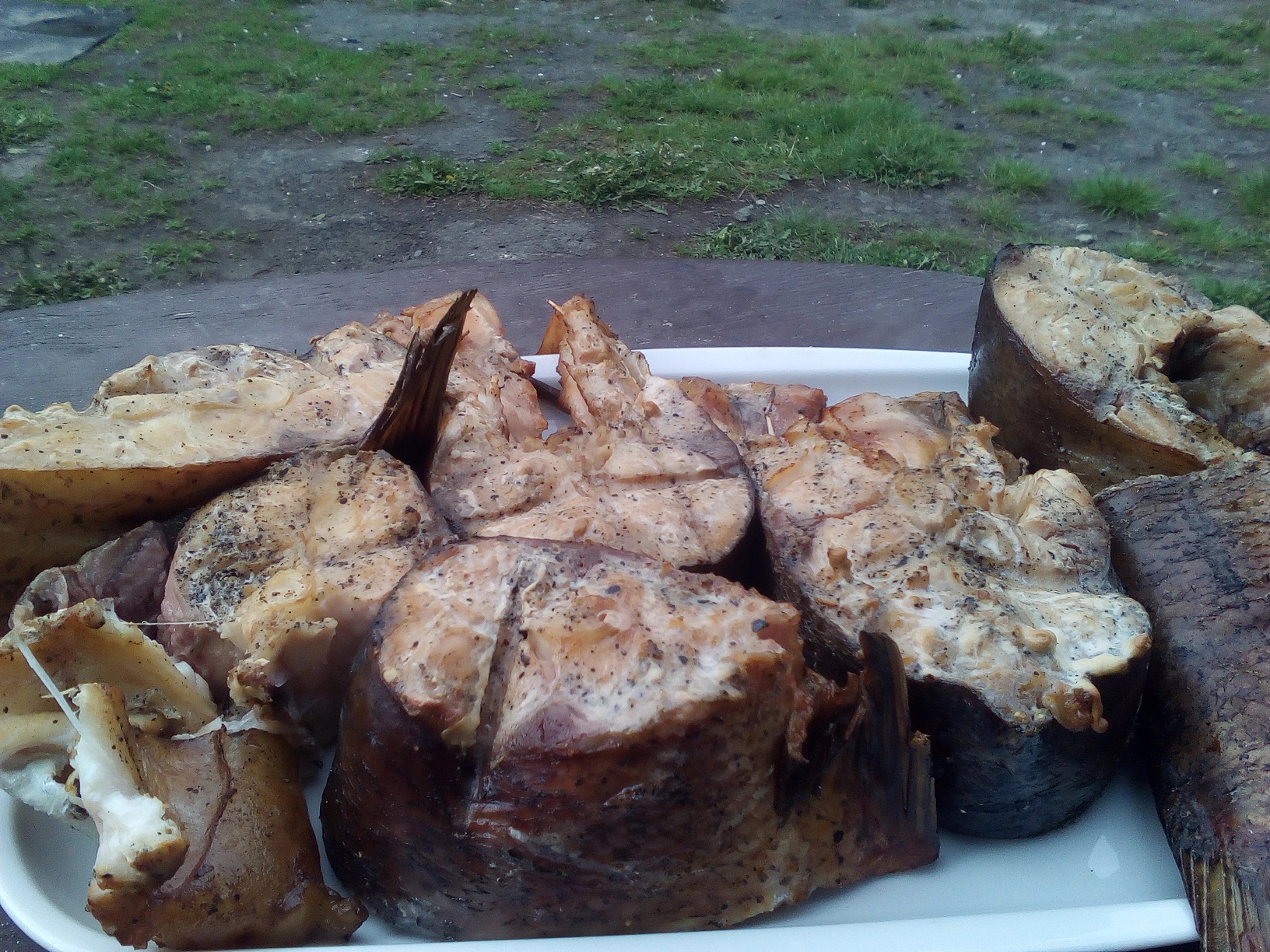

В металической коптильне рыба получается кислая. Так меня научили соседи по рыбалке. А доски один раз привез и заныкал да их там и много не нужно. Мои знакомые возят большую крышку.
Ну не спорю что возле своего дома можно что то намного лучшее и эффективнее.
Если рыба кислая - то нужно искать причину и решать проблему.
Может кислить или от неправильной циркуляции дыма, или от непросушеной поверхности продукта, или дольше чем положено коптить, или ... или ... или...
В данном случае имеется виду естественно что простейшая, переносная. Всякие там стационарные не знаю да и конструкции ну них ну совсем другие.
А то что в этих переносных кислая то это факт и многие это знают.

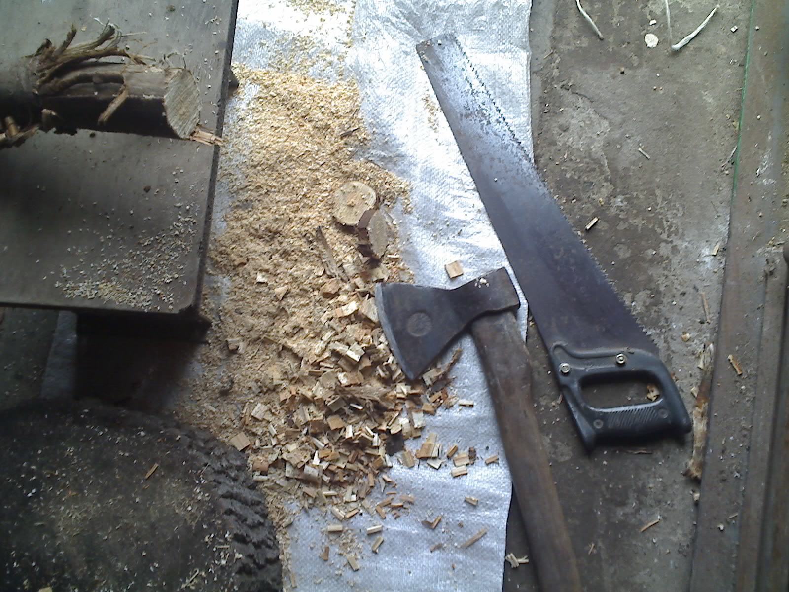

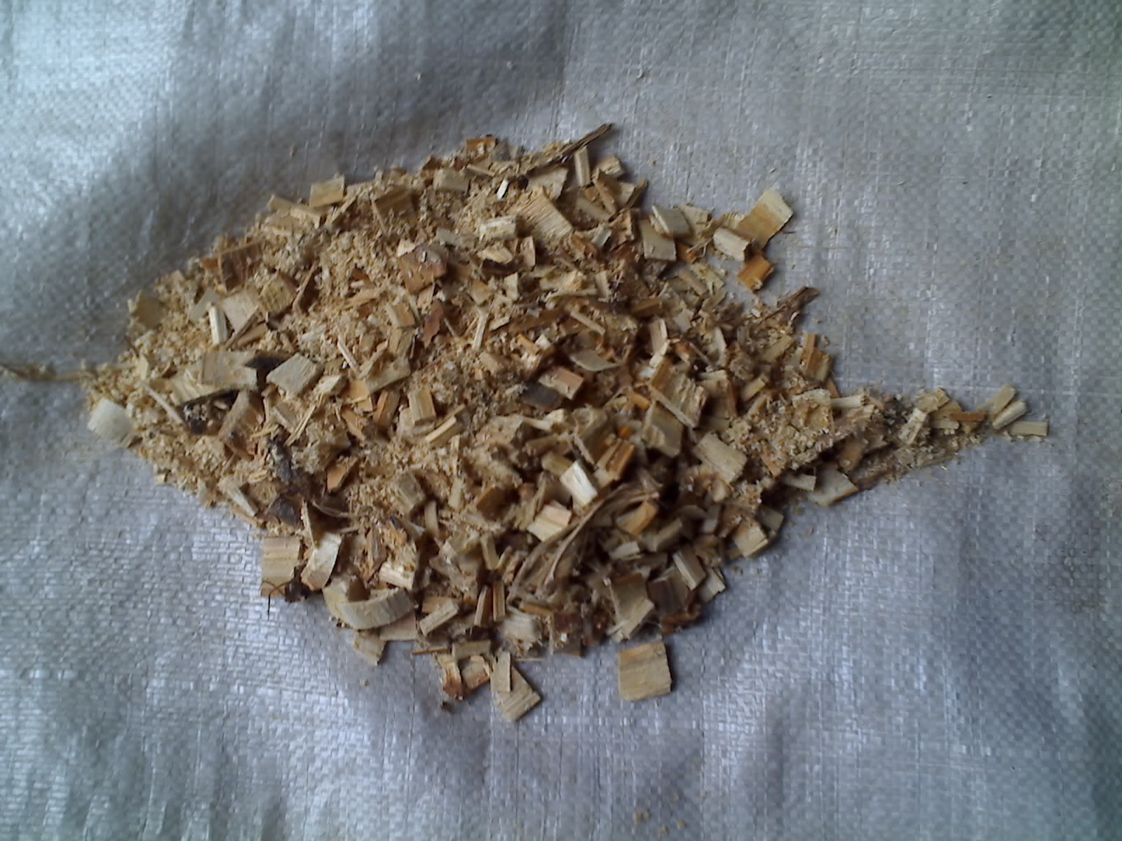

Здраствуйте, коллеги)) А не поделиться кто нибуть секретом, где и по чем берете щепу для копчения
Я вот покупал фасованную ольху по 20 грн за литровый пакет. Пару раз купил и понял, что это ну оооочень дорого.
А самому делать негде

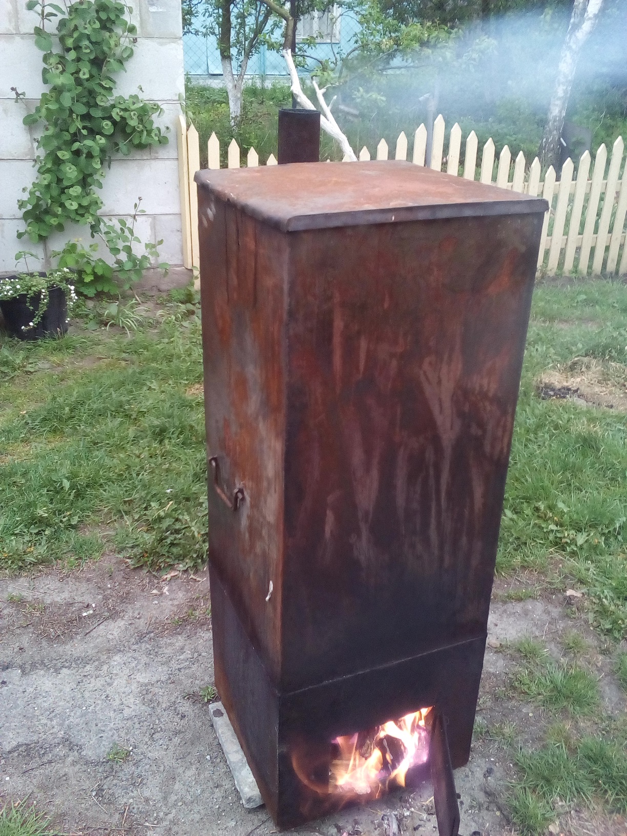

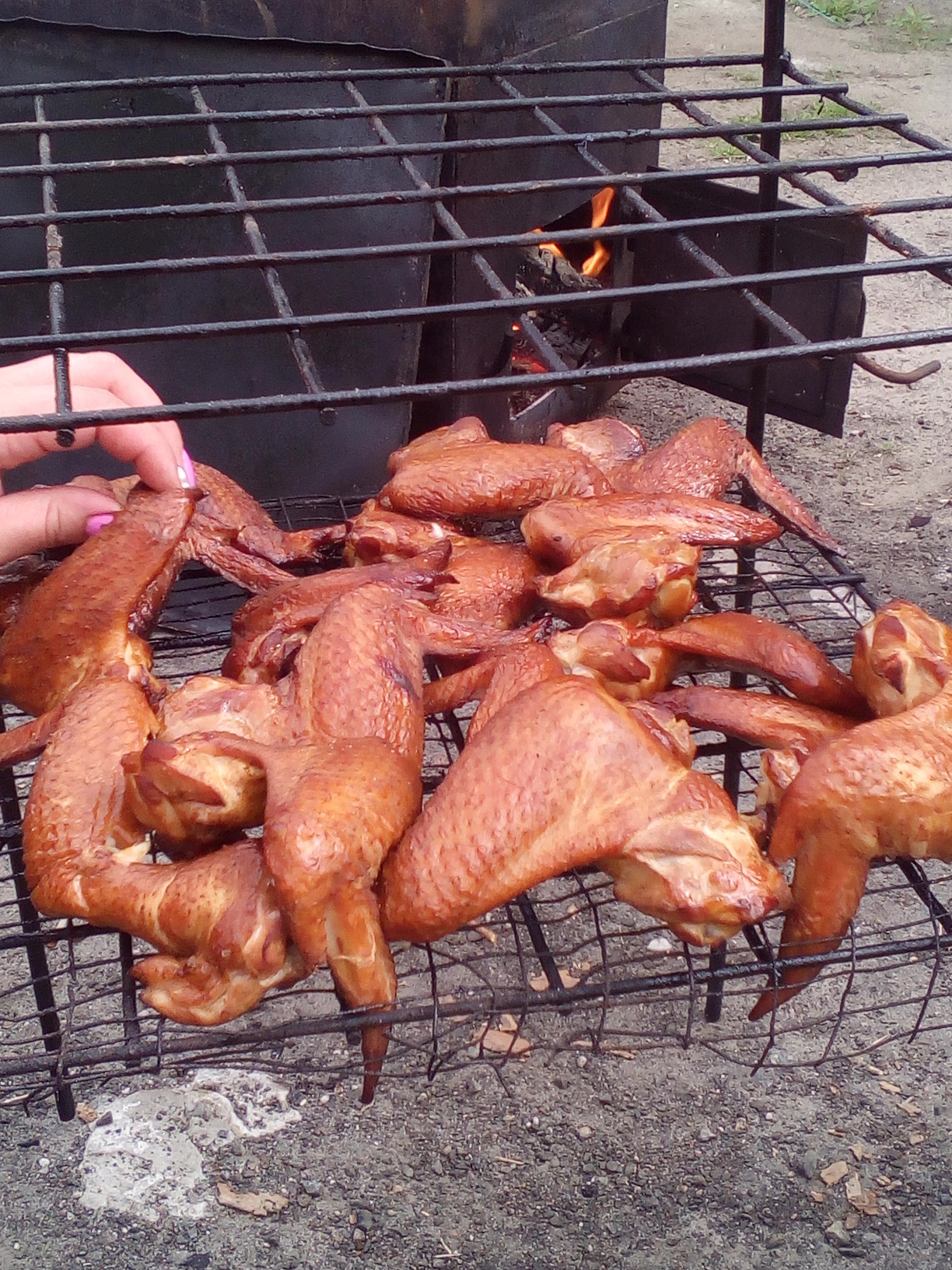

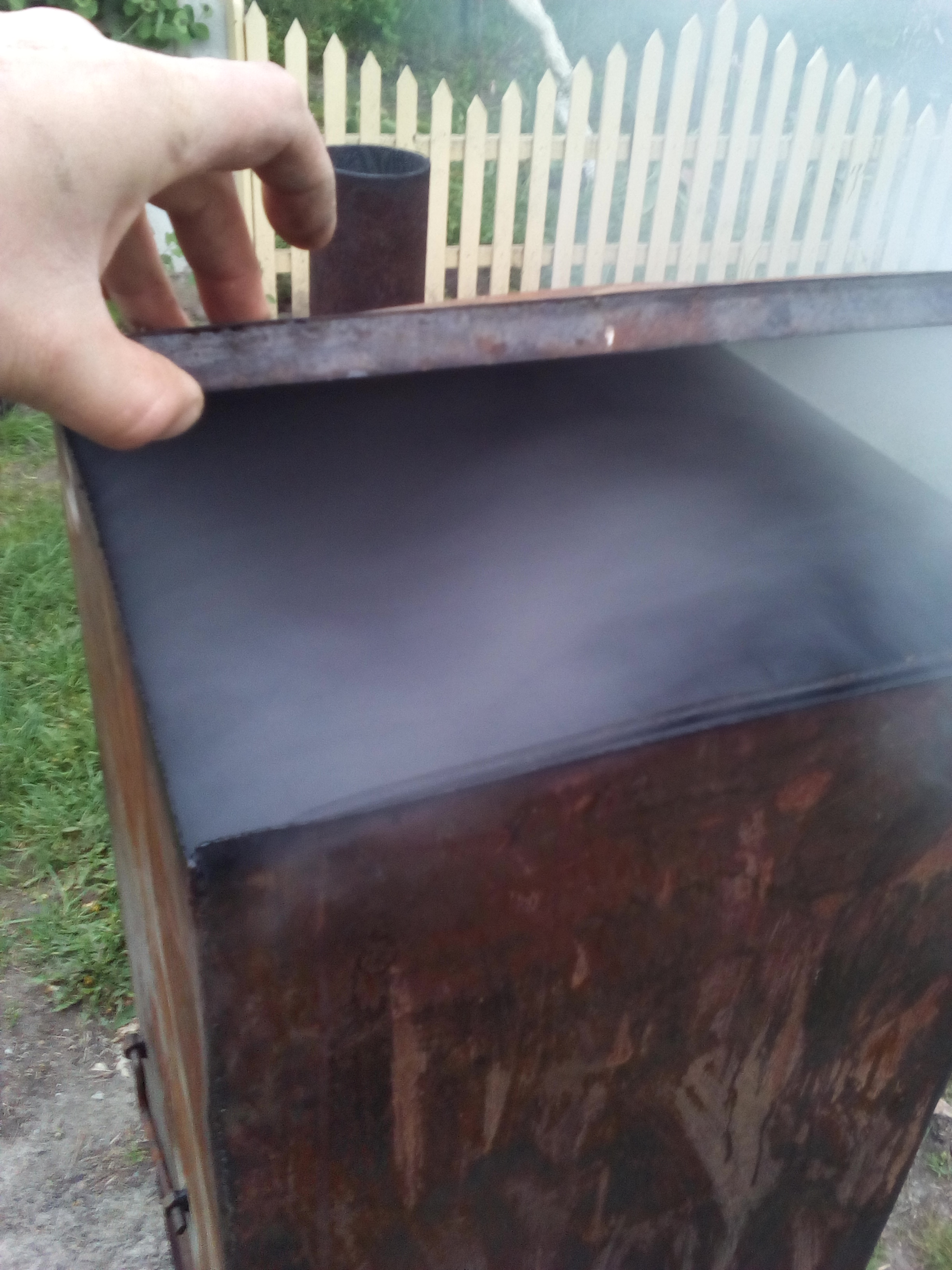

От моя коптильня...
Якщо потрібне більш жарке копчення..палю безпосередньо під середній відділом..якщо більш холодне і довге -то зліва від коптильні..там канали заведені через коптильню
Сальце, мясо..ребра, рибка...все виходить смачне і домашнє...
Фруктовими деревами...яблуня, груша, черешня

Я сначала делал сам из вишни, курицу коптил. Не понравился вкус, кислинка была, нужно ну очень мало давать щепы, реально ст. ложки 2-3 не более иначе кислинка будет. Потом купил себе 2 кг ольхи, 1 кг яблони и 1 кг груши. Цена была 20 грн за 1 кг, а не литрами. Покупал на ОЛХ. Копчу не часто, на праздники, летом иногда, за год может набежит раз 10-15 от силы, даже половину ольхи не использовал.

Здраствуйте) Как основу использую буковую или ольховую щепу. Покупаю ее на ОЛХ по 10 грн/кг. Это самая низкая розничная цена которую я нашел
Просто пишете в поиске "Щепа для копчения" - и выбираете что приглянулось.
Найдете что то выгоднее - не забудьте отписаться))

Спасибо за ориентировку) Уже сегодня пришла моя щепа. Заказал 5 кило по 10 грн/кг (микс бука и фруктовых)
По качеству вроде нормальная. На выходных попробую в деле)

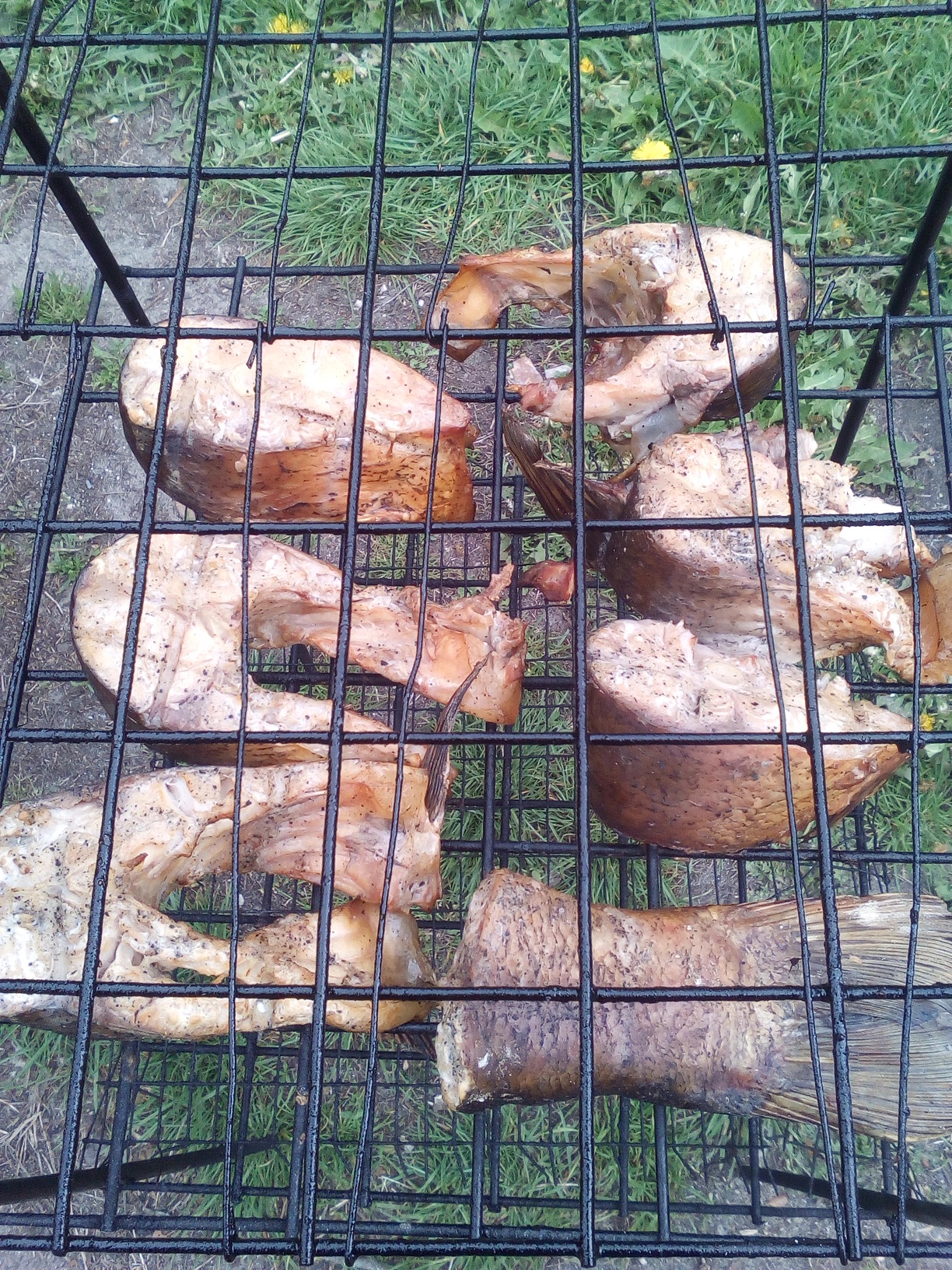

Нашел в телефоне вот фотку))
так это холодного копчения получается.

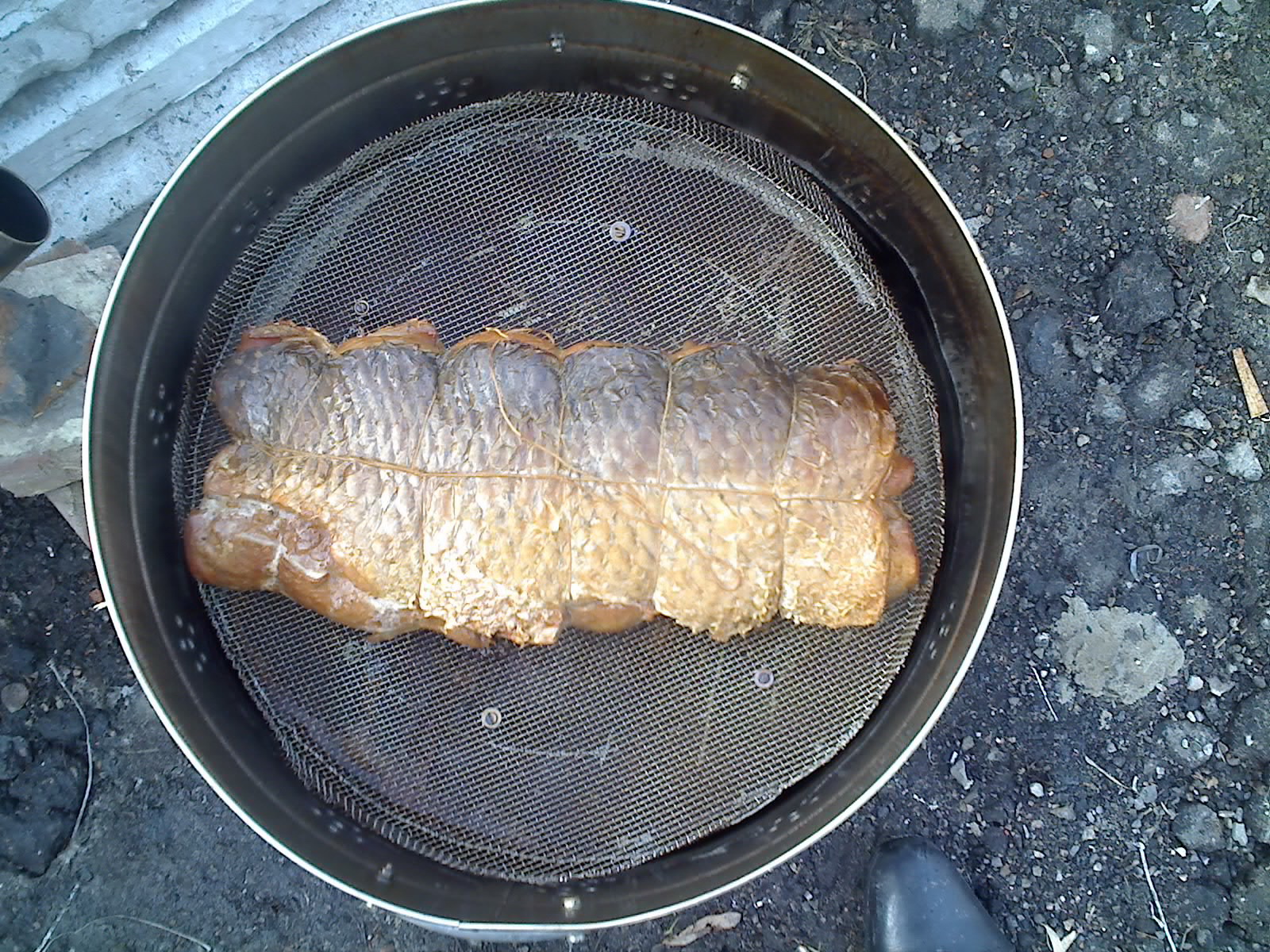

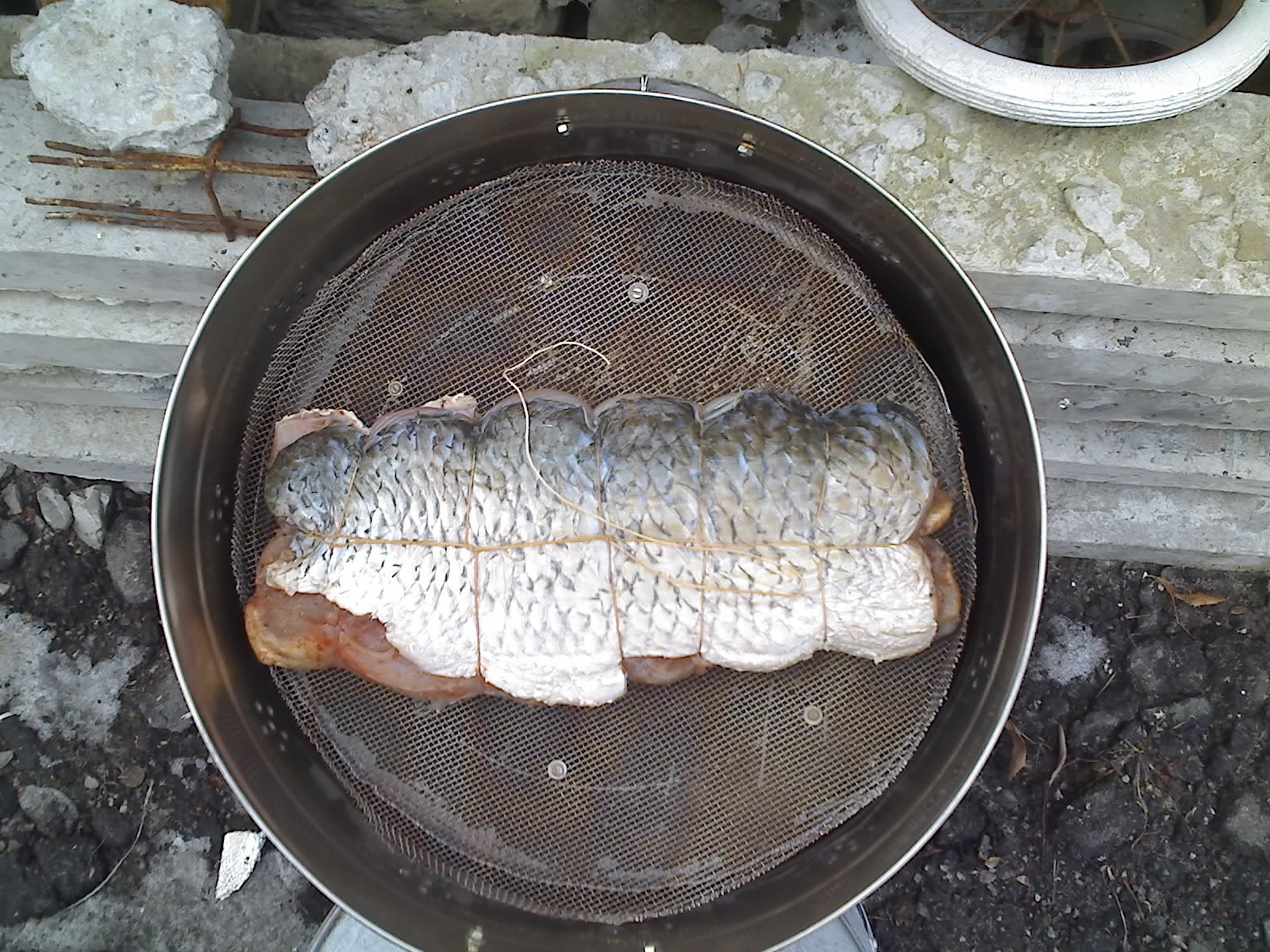

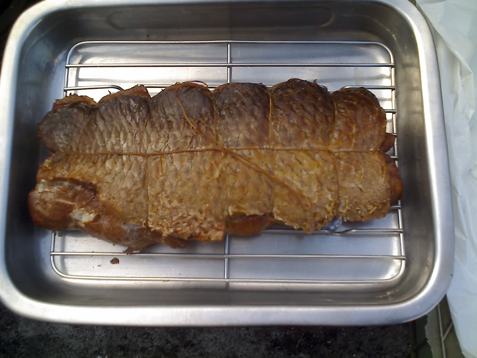

Для копчения на воздухе дым выходящий со всех щелей ни как не мешает. Тем более как заметил для горячего копчения в коробке на дно которой сыпется щепа дыма должно быть совсем не много. То есть щепы бросать нужно совсем чуть чуть. Пропитать продукт копчения дымом получается гораздо быстрее чем довести до готовности. Последний раз коптил карпов, что без хвоста как раз втиснулся в биксу Ф360мм. Процесс занял больше часа. И не взирая что щепы бросал маленькую горсть и приоткрывал боковые отверстия, дыма было с избытком.

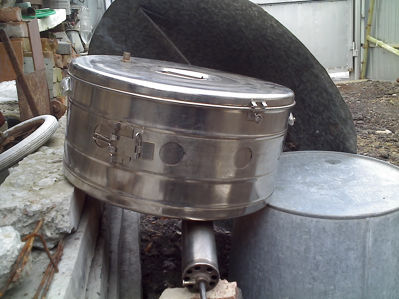

Коптильня из медицинской биксы, это очень крутая, портативная штука) на природе воще вещь незаменимая) всегда же для разнообразия можно приготовить мясо в ней, а не по классике, на костре, на шампурах...
фото есть ?
