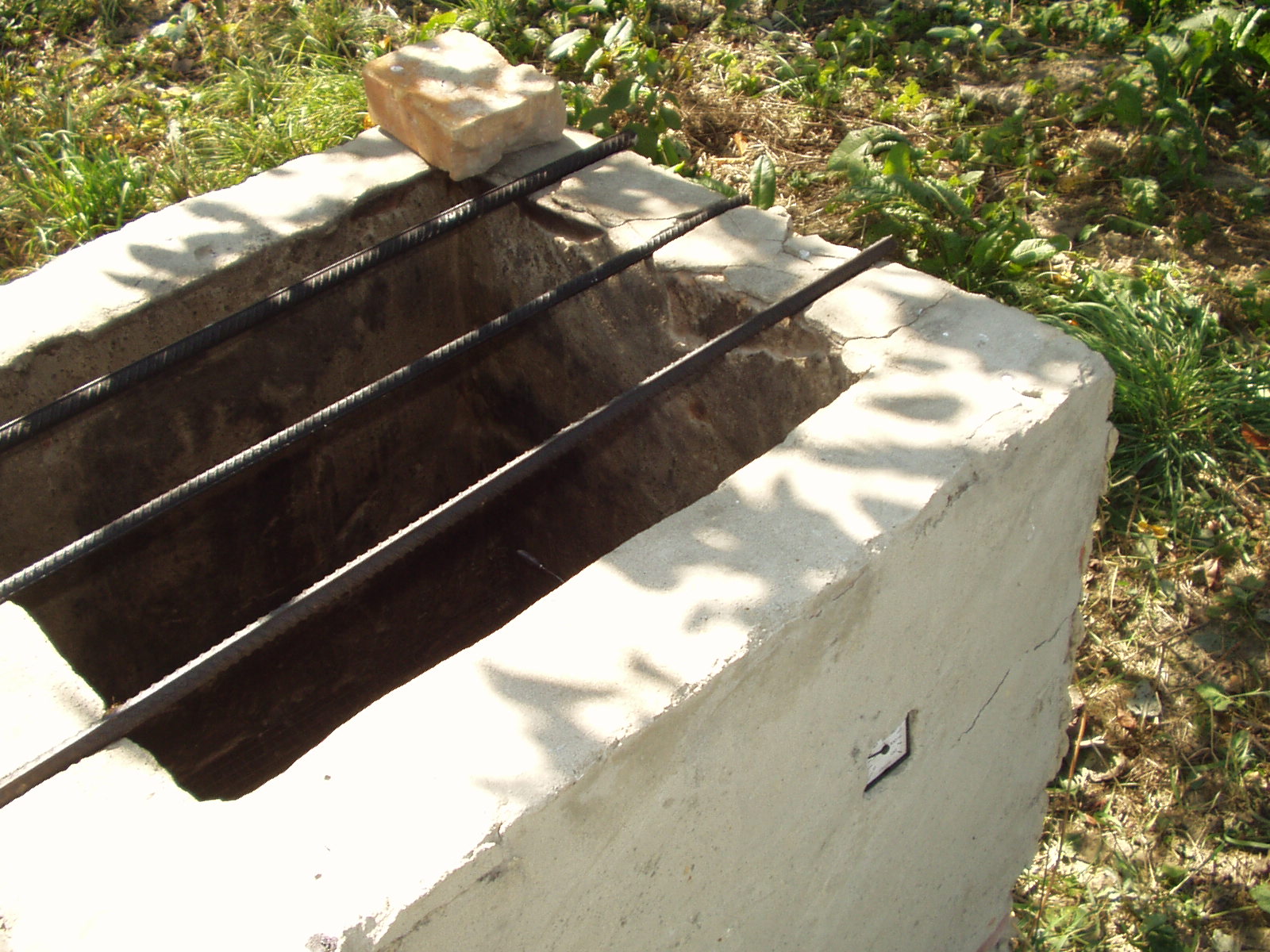

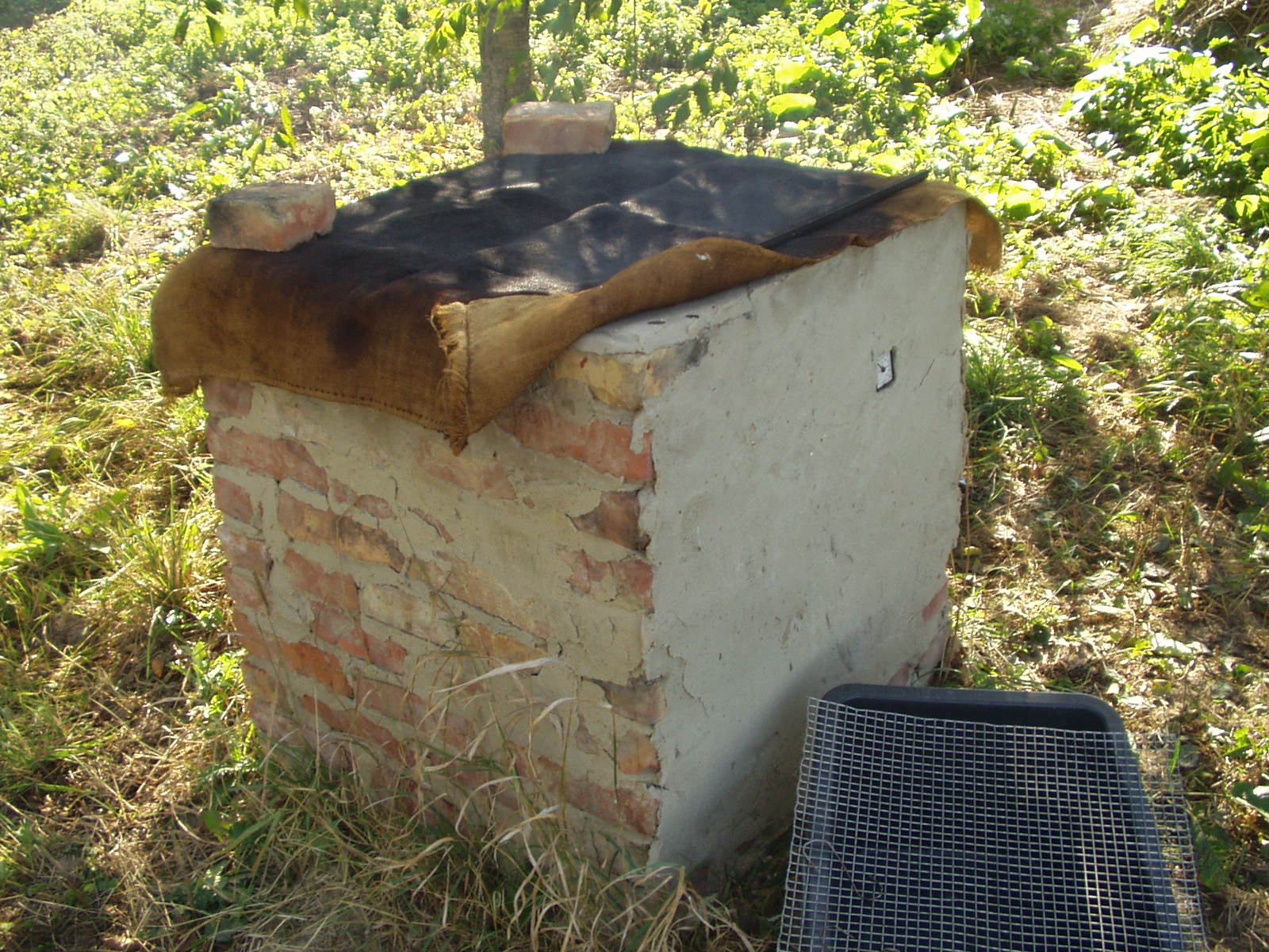

был в селе и наконец-то узнал как коптят мясо там, потому что на рынке подчерёвка по гривен 80кг, мясо и колбаса около 100 грн. продают якобы холодным копчением, но я то знаю что холодным коптят если балык крупный то и неделю, а там не могут столько коптить ибо не выгодно время тратить столько, в итоге получается типа толи полугарячим, то ли гарячим, не знаю как их различать)
коптят как оказалось при 100 градусах, втыкнув в дырку в брезенте термометр спиртовый смотрят что б выше 150 не зашкалило, надо что б около 100 было и так около 4-5 часов закапчивают все копчёности.
Коптят дровами, а не стружками и другими приколами как многие в инете делают, сначала распаливают костёр из около 4 поленьев что б прогрелся дым в коптильне до 150 градусов, потом вешают всё на крюки в коптильне, накрыли брезентом и поддерживаем 100 градусов. Дрова главное без коры, кору срезаем.
На выходе мясо, сало, подчерёвка, рёбрышки 1 в 1 как на рынке по 100 грн. у бабушек которые продают как домашнего копчения.
По вкусу вкусняшка, экономия реальная, мариновка в рассоле соль+вода+специи на сутки кидается и мочится, перед копчением просушивается\обтирается тканью. Соли кидается в рассол столько что б плавало яйцо на поверхности, специи по вкусу.
Очень рад что увидел как его коптят, ибо думал что это очень сложно и долго, а оказалось можно каждые выходные на даче коптить ненапрягаясь! а коптильню из бочки и кирпича или вообще из кирпича и пары листов железа вымуровать

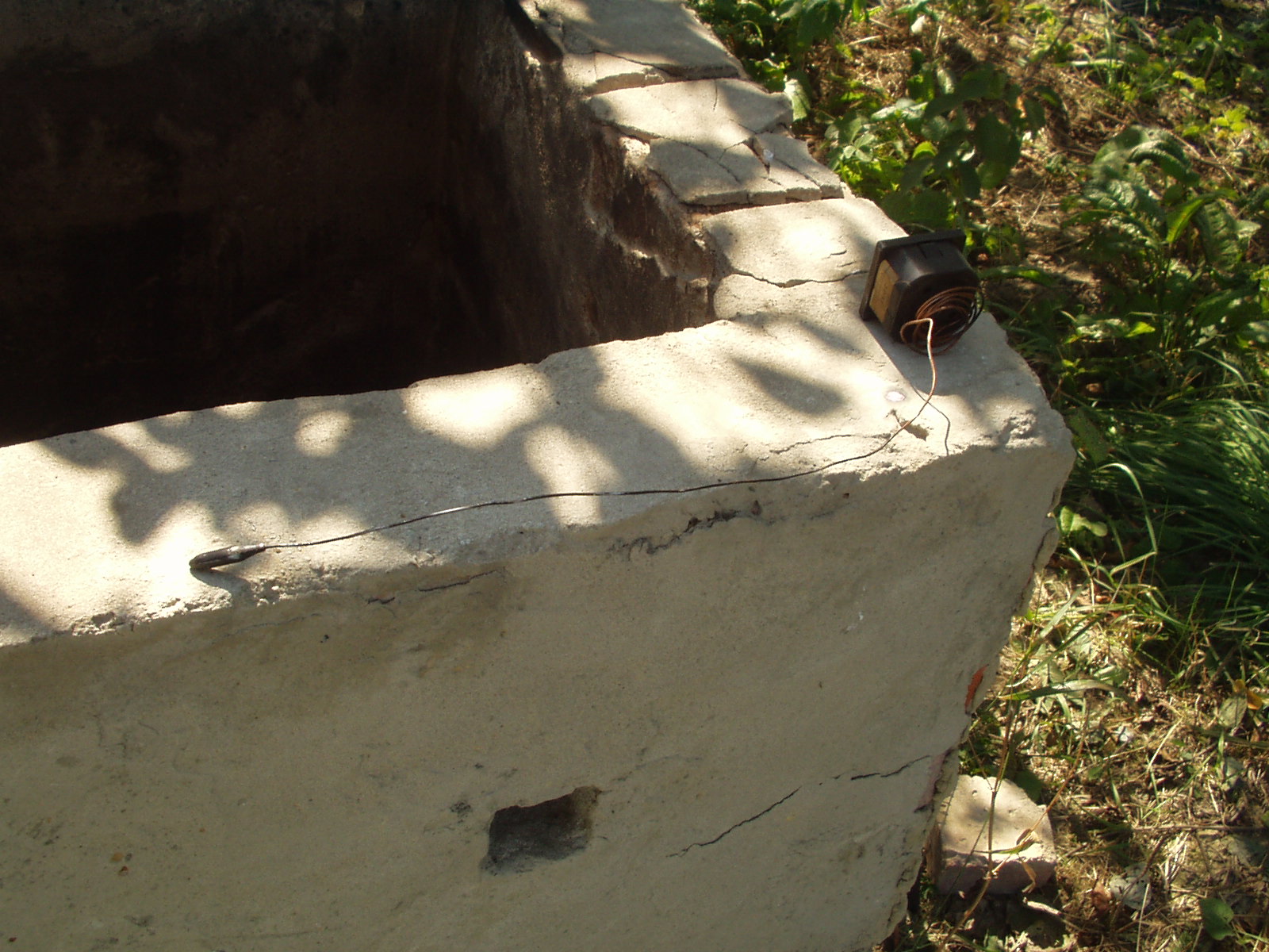

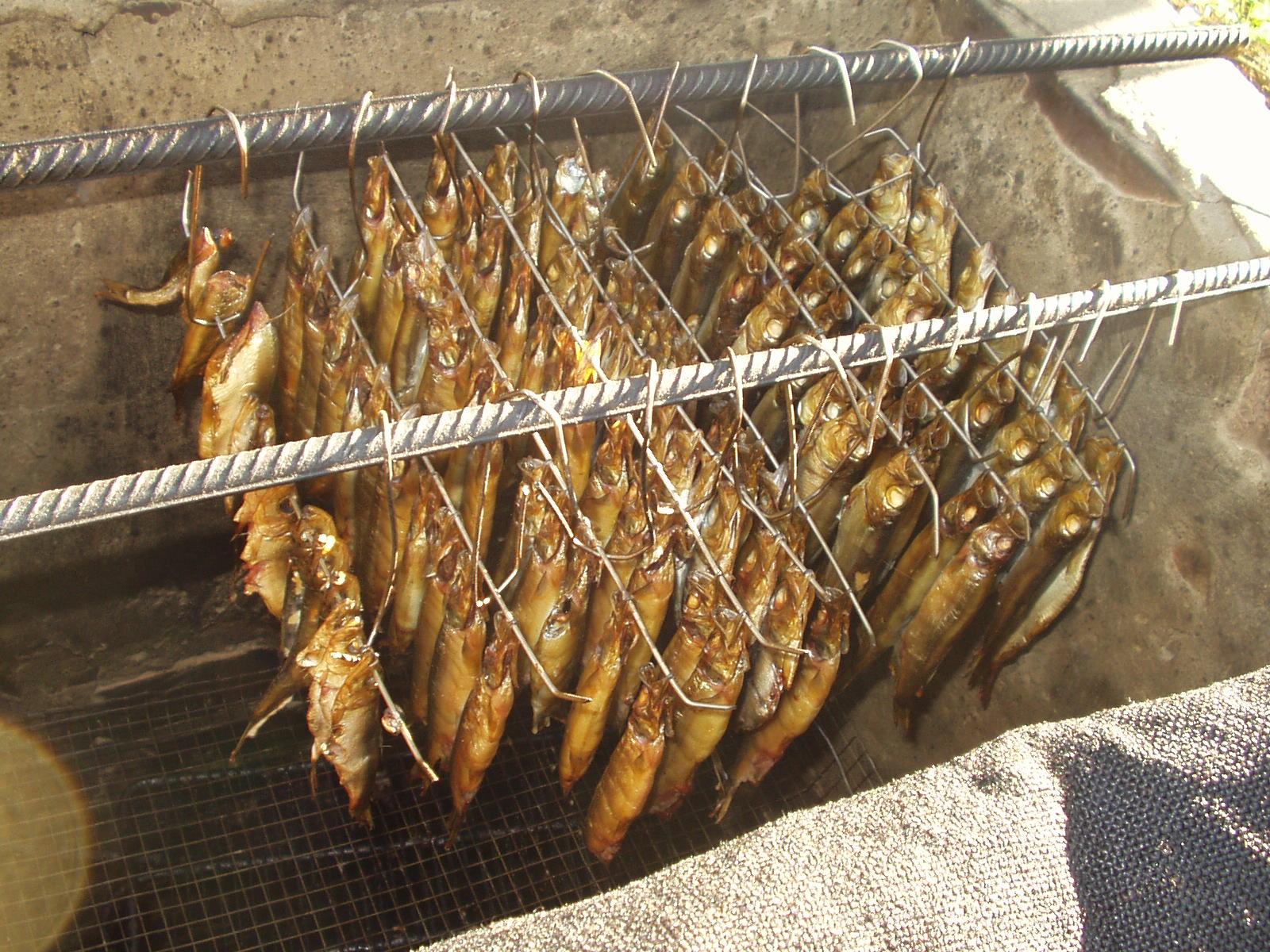

Можно не спиртовой градусник иипользовать. Я удачно пользуюсь таким:
prom.ua/p4162318-termometr-kvadratnyj-dlya.html
-- всё равно температуру не поднимаю выше 110 градусов, и то в редких случаях (например при копчении скумбрии последних 30-40 минут).

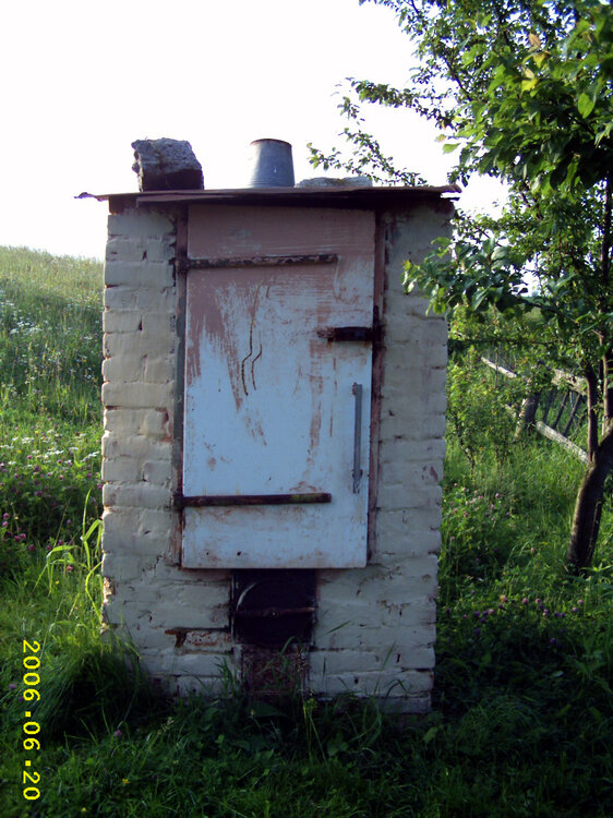

Всю конструкцию коптилькни в объектив уложить можете?
Так а показывать, то нечего... Самая "стандартная" модель, только из кирпича -- купил дом в деревне под дачу, захотел коптилку построить , а кроме кирпича ничего не было.
Рыба на фото -- мойва и салака.
Самая "стандартная" модель, только из кирпича.

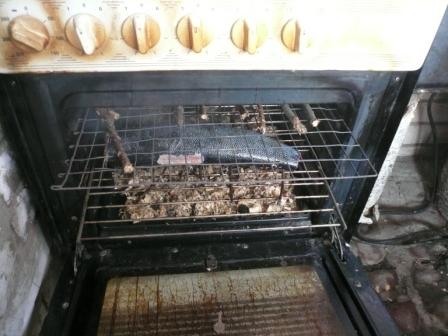

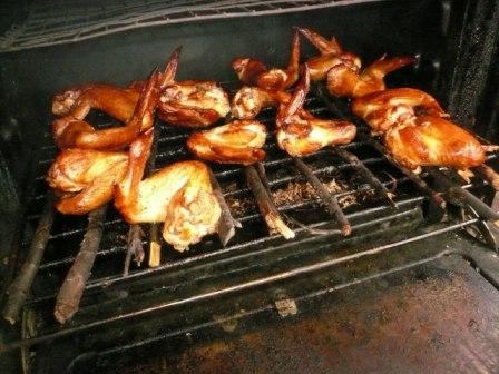

неплохая коптилочка, но куда проще (уже писал,но интереса не вызвало...) использовать духовку обычной электроплиты,что сейчас просто выкидывают. На дно противень с опилками, как пойдет дым, вставляю решетку с коптимым. 30-50 мин и продукт готов!!!!!!!
Все закладывается по общим правилам.
Себестоимость приготовления-опилки и эл. энергия. Трудозатраты мин.
Я рыбу копчу 20 мин. Этого хватает. Зачем больше?
